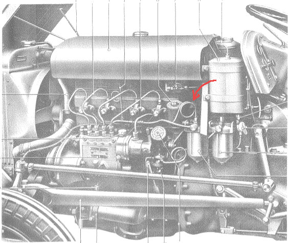

suite à un nettoyage de mon circuit d'admission gas-oil, j'ai constaté une fuite assez importante sur la tubulure partant de la purge du filtre à aire secondaire et rejoignant les retours.
Ce tube n'est pas représenté dans le catalogue des pièces détachées mais on trouve sa référence en page 111 c'est la 109062 : tubulure de désaération du filtre secondaire (tracteur 383 711 et suivants).
Il s'agit de la tubulure faisant une belle double volte artistique repérée par la non moins artistique flèche rouge de l'image ci-dessous :

tu as une fuite à l un des raccords ou le tube s'est percé?
tu peux dans le premier cas essayer de rajouter un torique devant l'olive
si c est percé, tu peux le braser.
si tu le trouves en neuf chez TEF20, c est peut etre plus facile.

il est malheureusement percé (un mouvement un peu brusque en desserrant un raccord l'a achevé dans un endroit où il était déjà peu épais). J'attends la réponse de TEF20 parceque tubulure brasée par moi = tubulure baisée, vu mon niveau en soudure...

Il y a aussi beaucoup moins esthétique mais ça dépanne , un bout de durite avec un collier si le trou n est pas trop prêt des extrémités

Par contre aanvraag ca veut dire quoi ??? Pour le transport , car leur prix sont impressionnant sur certain produits ! Je dis peut être une bêtise, mais s il te reste les deux écrous , avec du cuivre de 6 recuit et deux olives c est pas la mort à faire .

Ils viennent de me proposer une facture avec 13.5€ de frais de port ce qui n'est pas en soi énorme mais mets le tuyau à 35€ TTC. Je pense que je vais tenter une réparation de fortune avec un morceau de durite et deux colliers. Si ça le fait nickel, sinon je pourrais toujours leur commander la pièce.
Pour la réparation avec les olives, je ne suis pas chaud, ça marche bien pour une extrémité mais pour l'autre...

Si c est un trou et la durite pas complètement coupée , tu mets un bout de durite fendue et un collier avec la vis oposee au cote ou il y a le trou de façon à obstruer le trou. Pour l autre côté, suis pas allé voir mais me semble c est un anneau de banjo en laiton, tu vires l ancien tube , tu perces a 6 et tu soudes a l étain , pas de pression là dedans

Je ne sais pas souder (lacune que je compte bien réparer prochainement) et je ne suis pas équipé, j'ai donc fait la réparation avec un bout de durite et un collier : pour l'instant ça tient.
