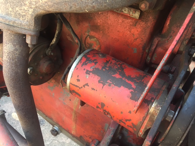

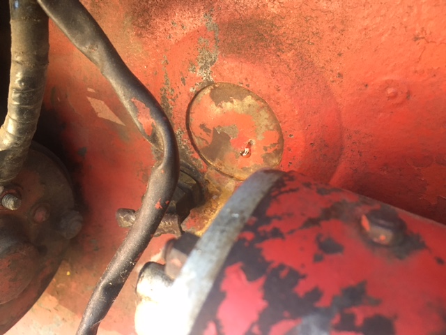

Bonjour à tous.
J'ai cette pastille qui fuit sur le moteur de mon TEF 20
Que puis-je faire ?
Merci de votre aide
Jean-Paul

bonsoir JPM
Le mieux est de la remplacer par une neuve
Ca implique de démonter la dynamo pour pouvoir la sceller!
Perso j'ai dù démonter le bati de fourche qui me génait pour passer le mandrin!
Extraction...Nettoyage soigné du fraisage...présentation de la nouvelle pastille enduite sur son pourtour d'araldite ou tout autre produit antifuite(loctite par exemple),et
la plaquer dans son logement à l'aide d'un marteau et d'un tube de la dimension ou
d'une douille...quand elle est bien en place,la sceller avec un léger coup de marteau
au centre (intercaler un mandrin entre le marteau et la pastille)
Cet exposé est un peu long et peut lasser un initié,mais c'est une opération trés délicate
qui ne se contente pas d'à peu prés...mais qui peut être faite par un débutant!
J'espère avoir été utile :arrow: .William

Cette pastille elle mène à où ( derrière) et pourquoi est-elle à cet endroit?
C'est une question un peu futile, comme j'aime les poser! :lol:
Re: Fuite eau moteur TEF20
Message par Fabrice ff30 » 25 Août 2016, 21:14
Bonsoir Seppi,
c'est une pastille de dessablage, elle mène au circuit d'eau.... pk...ben pour enlever le sable de fonderie.

Salut J-Paul, ça semble être le bon diam de mémoire 44 et des poussières, par contre... tu peux le trouver en euros en France pour moins cher j'imagine que de commander juste 1 pièce en Angleterre.

Pour jpm,tu la trouveras chez tous les fournisseurs de pièces pour tracteurs anciens
Pour Seppi..Il n'y en a pas qu"une...
Trois de chaque côté du bloc sans compter celles de la culasse
