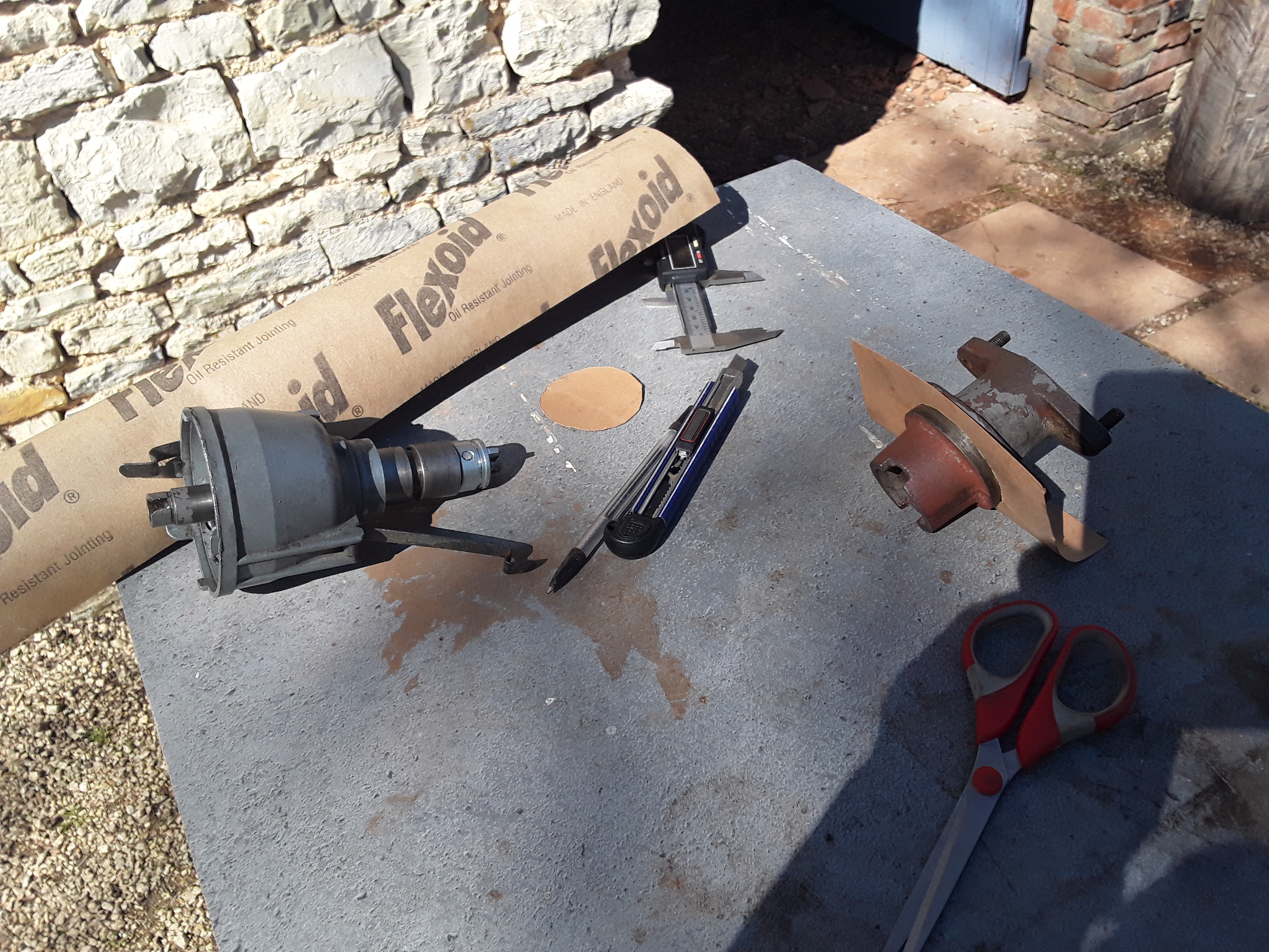

bonjour,
on est en train de remettre en route le tea20, pour régler l'allumage, on se sert du tuto pris sur le forum, le problème qu'on a, quand on met le pignon d'entrainement allumeur/pompe à huile, dans la bonne position, il descend pas assez, il manque quelques mm, ce qui fait que l'allumeur plaque pas sur le bloc!
quelqu'un a t'il la solution pour le faire descendre à fond?
merci de votre aide et à bientôt!
stdidier

Normalement le pignon doit pivoter tout en descendant à sa place. Par contre il a un sens de mémoire.
Sa doit descendre sans forcer.

En grossissant la photo, on voit le pignon allumeur en alu, remarquer que les broches ne sont pas au milieu.
Retourne ton allumeur et tu verras sur le pignon le décalage des crans qui doivent entrer dans la fente au fond du support, qui elle aussi est décalée par rapport à son axe.
L'allumeur à son engagement pignon légèrement decentré, les 2 crans qui rentre dans la fente ne sont pas au milieu de l'axe dit (asymétrique)
Quand tu descends l'allumeur, il faut le tourner pour qu'il puisse s'engager correctement.
