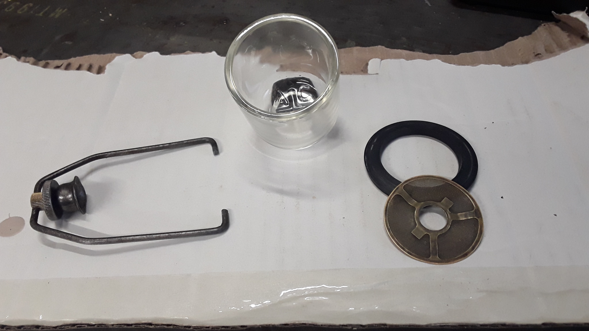

Te mets une photo du bol filtre et joint
En plus du filtre rond qui se place au dessus du bocal, il y a un filtre tami en forme de doigt qui se trouve dans le réservoir, il est sur l'entrée essence du porte filtre. Un autre filtre se trouve sur le banjo à l'entrée du carburateur, pour celui-ci cela dépends du système entrée ESS sur le carburateur, selon le modèle.
Le filtre essence en laiton le bocal les 2 sont origine ( au fond du bocal marque AC )
Le joint c'est mon montage, le joint liège, j'ai essayé, ça tient pas, trouvé ce joint sur EBAY
Attention, à la vente, certains filtres ne valent rien, tamis tout fin, de plus le trou au milieu doit être recoupé.

Ce ne sont pas des pièces remplacées. C'est ce qui est monté sur le TEA20 d'origine, le seul achat c'est le joint caoutchouc. J'ai démonté l'ensemble du TEA20 pour te montrer les éléments. Je devais le remplacer, comme j'ai pas trouvé, je l'ai réparé moi-même.
Désolé seppi peut pas t'aider plus.
