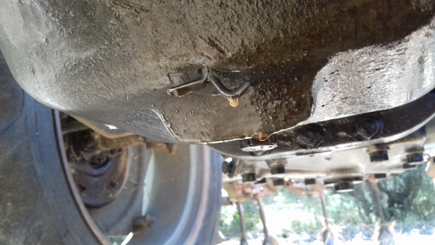

Bonjour à Tous,
Hier j'ai découvert cette goupille qui fuit lorsque le moteur est chaud sur le carter de boite de mon TEF 20.
Pouvez -vous me dire si c'est normal et si oui à quoi sert-elle ?
Je ne la trouve nulle part sur les documentations : de plus l'huile qui coule semble un peu "mayonnaise "
Pouvez-vous m'aider à éclaircir tout cela ?
Merci à Tous et bonne journée.
Philippe.

Message par LION damien » 02 Sep 2020, 15:25
si la goupille fuit ,tu n as plus qu a jeter le tracteur,si tu veux je t en debarrasse je viens le chercher ..
grosse blague ,bon soyons serieux
la goupille est la juste pour que le trou ne se bouche pas ,et permet donc a l huile de s evacuer,sinon l embrayage baignerait dans l huile
et ca patinerais sacrement
donc joint spi de sortie de boite a changer
si pas grosse fuite ,moi de retour a la maison avec le tracteur ,bocal sous la goupille et je remets l huile dans la boite quand le bocal est plein
sinon il faut ouvrir le tracteur et changer joint spi
Damien

Message par philippe680 » 03 Sep 2020, 08:23
Bonjour Damien,
Merci pour la réponse: la fuite n'est pas importante. j'ai pensé à mettre une boite dessous.
Peux tu me dire , si tu le sais , les références de l'huile pour la boite et le pont car sur le forum j'ai bien trouvé des références mais je voudrais ton avis ?
