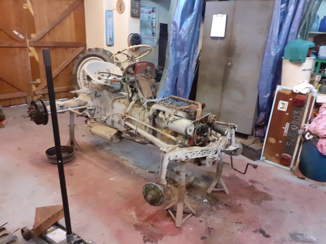

Message par eric03petitgris » 17 Jan 2021, 15:04

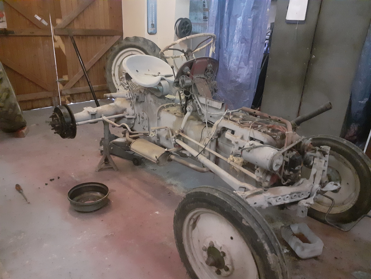

je vais restaurer mon fordson.Ce tracteur de 1950 est le cousin du petit gris. Il est ne de l’association de M FERGUSON et de M Ford.La partie châssis est sensiblement la même, le moteur est un 4 cylindres a culbuteurs latéral.Le mien est arriver en France avec le plan Marchal.je vous tiendrai au courant du travail.[attachment=0]Webp.net-resizeimage(4).jpg[/attachmen

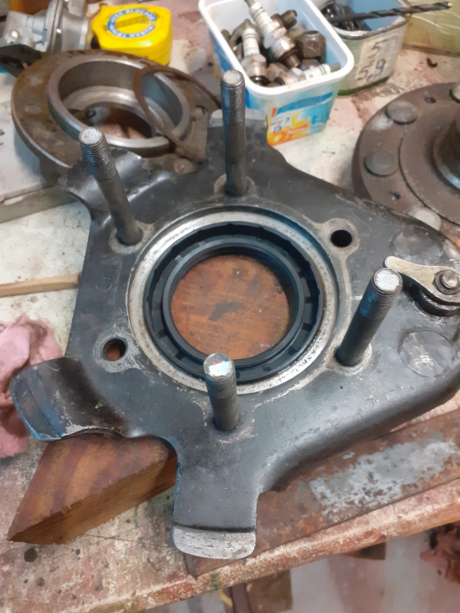

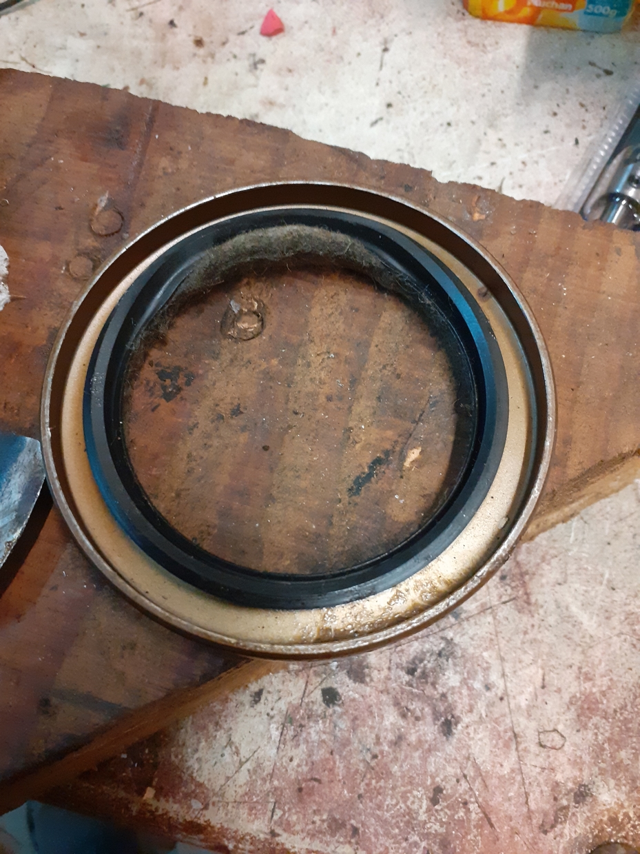

Les joint spi sont abimés et le roulement conique est hs.
eric03petitgris
Message(s) : 206
Re: Restauration Fordson 8N de 1950
Message par eric03petitgris » 17 Jan 2021, 15:26
Le joint en question,dimensions spéciales.Il doit faire 95,5x68,5x15. mais les cotes ne sont peu être pas très juste du a l usure. Nico ma indique site ou je peu trouver ces pièces.

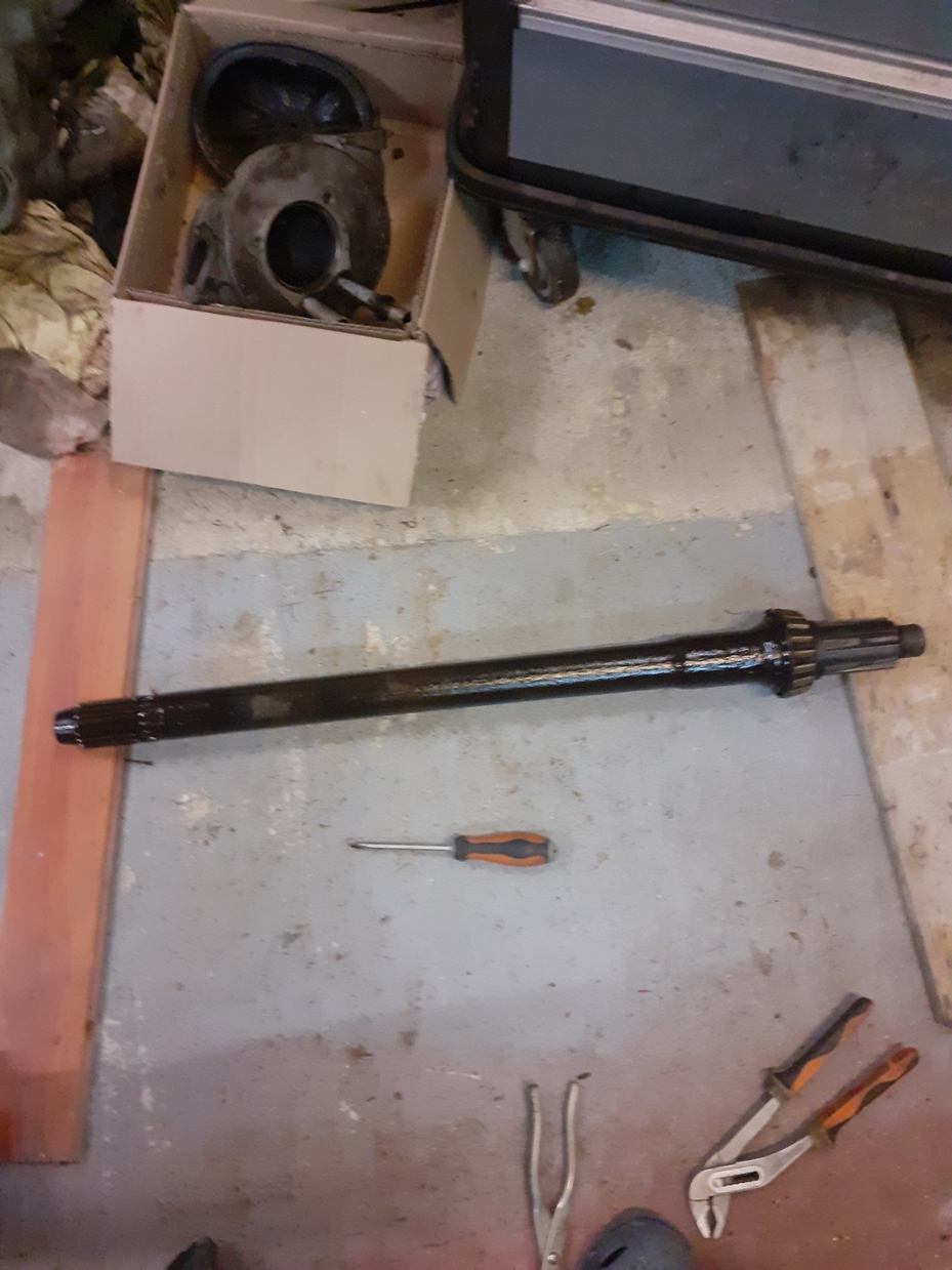

Message par eric03petitgris » 18 Jan 2021, 17:24
]Bonjour a tous,

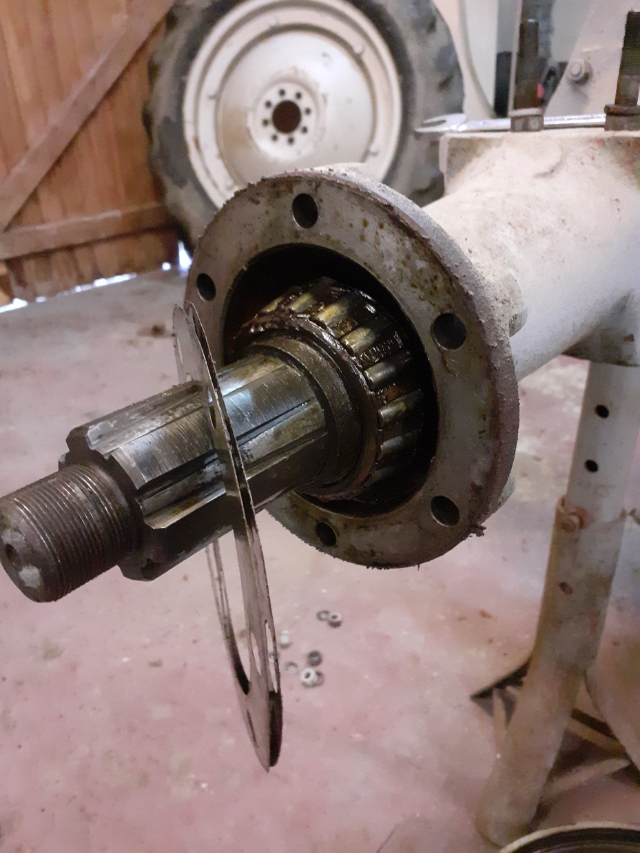

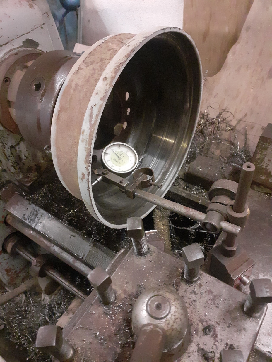

j ai sorti l arbre, maintenant avec la presse je
vais sortir le roulement. J ai retouché le tambour, il avait du mal j ai enlevé 2dixieme.[attachment=0]Webp.net-resizeimage(8).jpg[/attachment

j ai trouvé la bague et le roulement chez un réparateur prés de chez moi.
Aujourd’hui je vais remonter l arbre de la roue droite.Après je remet les garnitures sur les mâchoires.
eric03petitgris
Message(s) : 206

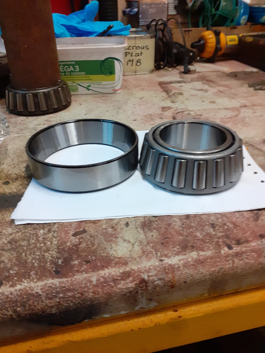

Message par eric03petitgris » 24 Jan 2021, 14:14
j ai remonte la bague, il reste le roulement a remonter a la presse
eric03petitgris
Message(s) : 206
Message par eric03petitgris » 24 Jan 2021, 14:16
le roulement 3270 3280

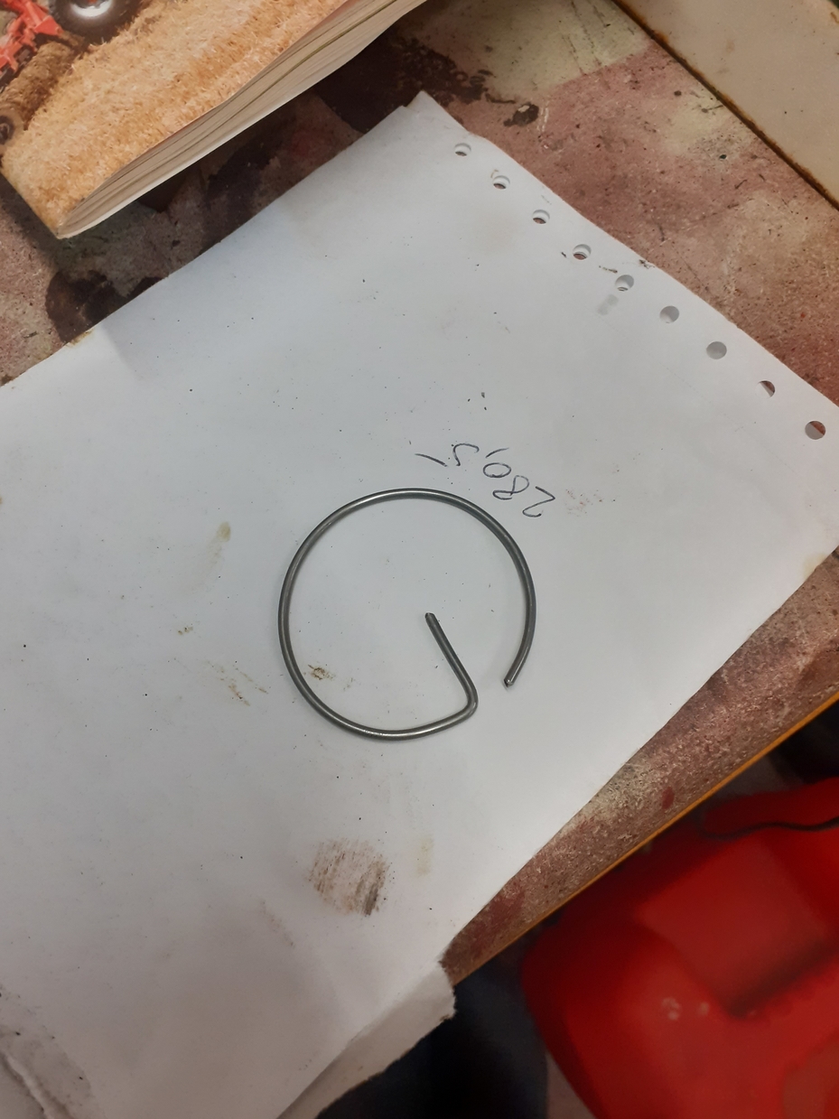

Message par eric03petitgris » 24 Jan 2021, 14:19
j ai refais le frein de l écrou de l arbre de roue il manquait

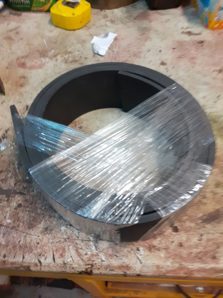

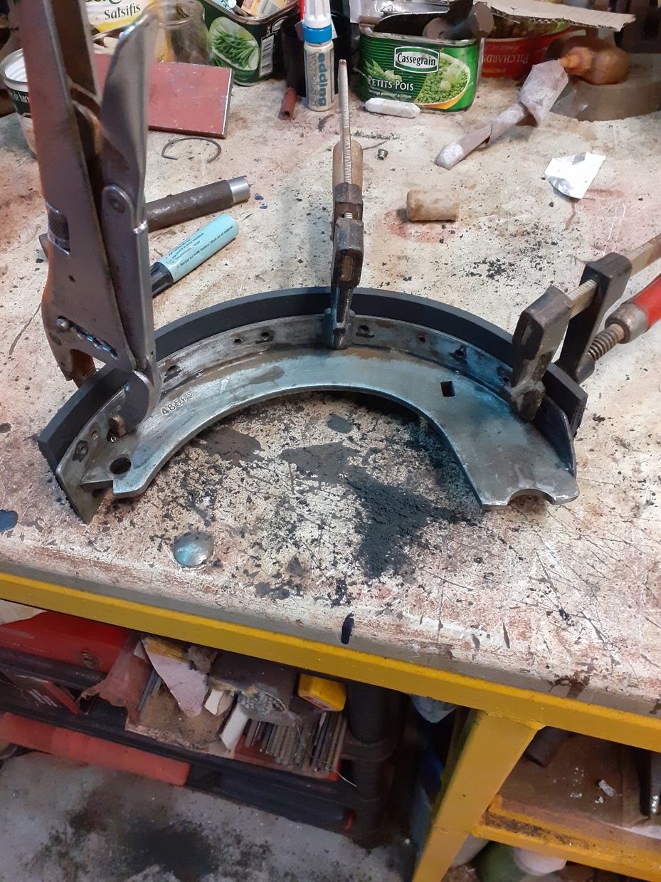

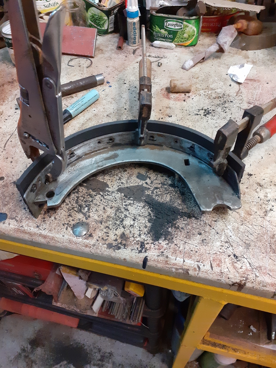

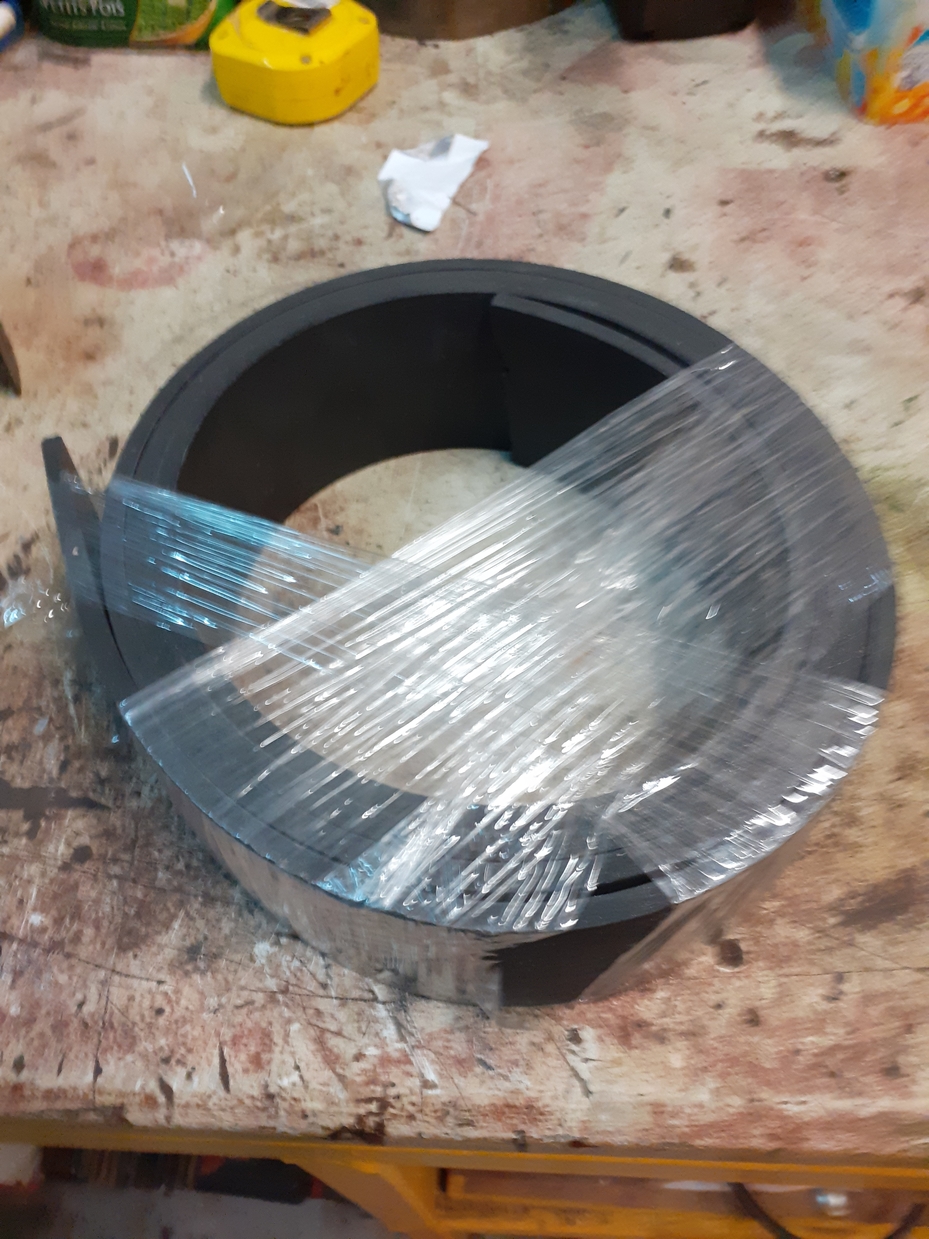

Message par eric03petitgris » 30 Jan 2021, 12:17
bonjour a tous,
j ai acheté de la bande de garniture au mètre,ça va super bien a monter.
je vais finir cette après midi, j enverrai des photos.
