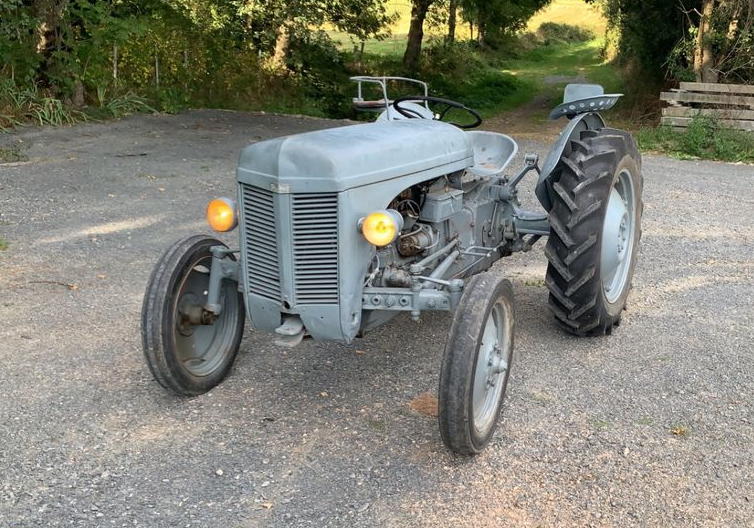

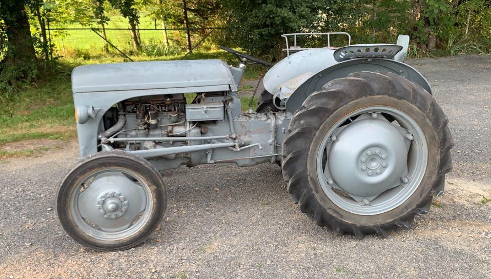

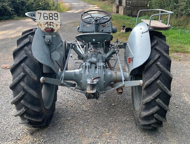

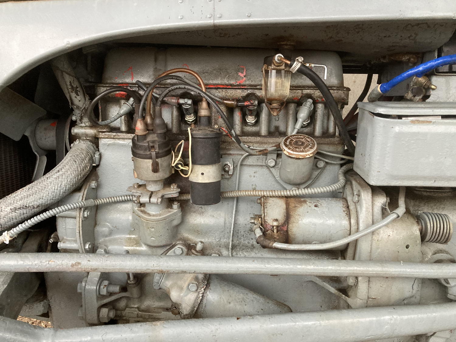

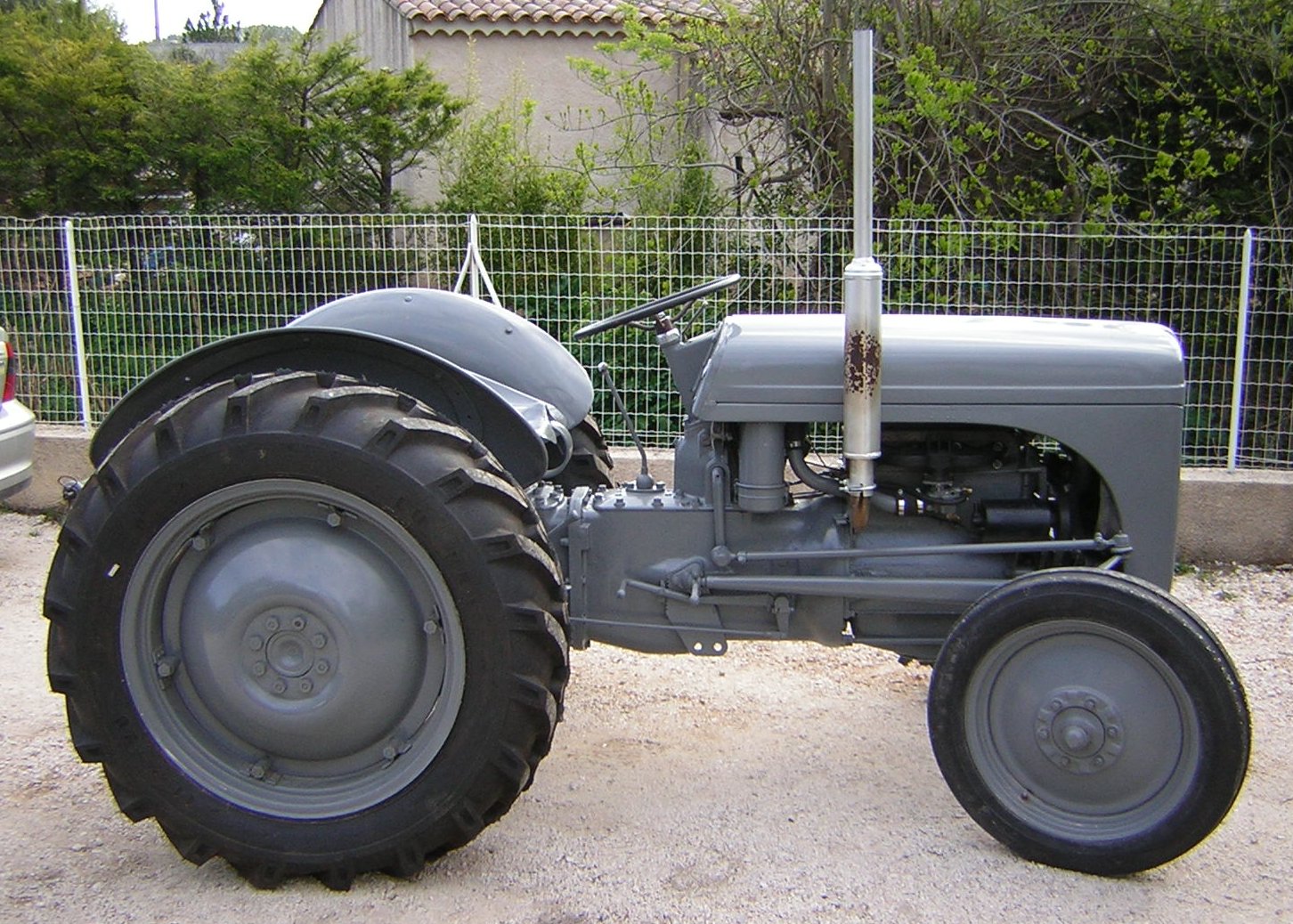

Voici quelques photos:
TE20

Bonjour et bienvenu
C'est un beau TE20 que tu as là. bravo

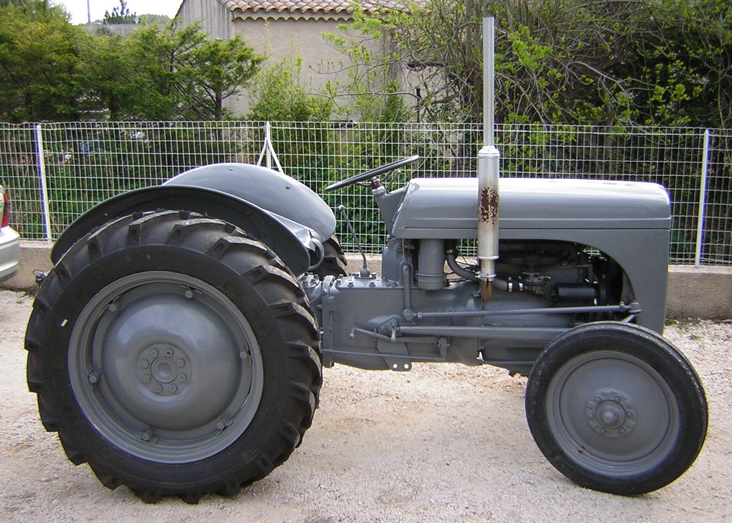

Message par Alcedo » 18 Déc 2021, 08:58

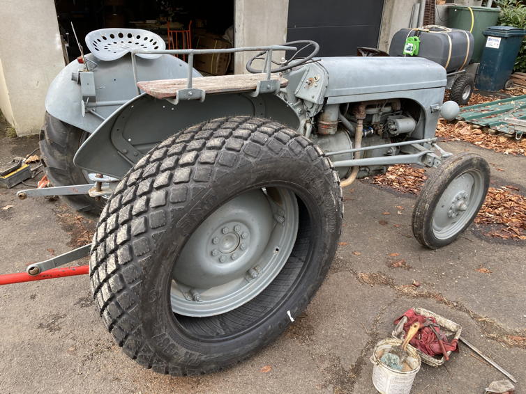

Remplacement des pneus arrières:

Je vais certainement te décevoir…. :cry:
Ce n est pas un continental Z120 :|

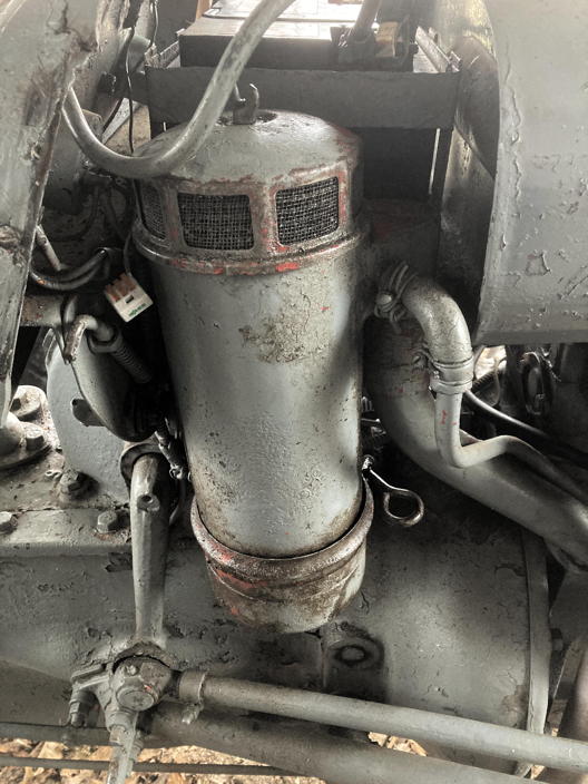

Montre-nous une photo du filtre à air. Le déma est en 12 V ?

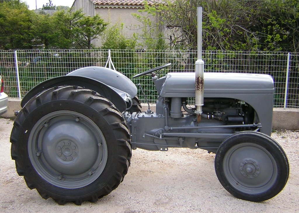

En PJ un Continental certain

Seppi ce ne sont pas les jantes qui permettent d affirmer le type du moteur
Ses jantes auraient pu être changer par d autres au cours de la vie du tracteur. Mais ce qui est certain c est que son moteur est bien un type standard et non continental

Voici la photo du filtre à air:
En fait je ne suis sur de rien, n'étant pas compétent. Il m'a été vendu comme étant équipé d'un moteur Continental Z120. Le N°figurant sur la plaque d'identification: 26912.
D'après les informations disponibles, les TE20 construits jusqu'au N° 48000 étaient équipés du moteur Continental. Est ce que le N° de plaque est le bon ?
Autre info: l'ensemble fonctionne en 12 volts. J'avais compris que les Conti...étaient en 6 volts.
Comment peut on vérifier que le moteur soit un Conti.. ou un Standard ?
Puis je installer une jauge à température d'eau et où planter la sonde ?

Fabrice absolument ! Mais, je n'avais pas remarqué un "détail" le filtre à huile incliné.
De plus s'il est en 12 V...
JM

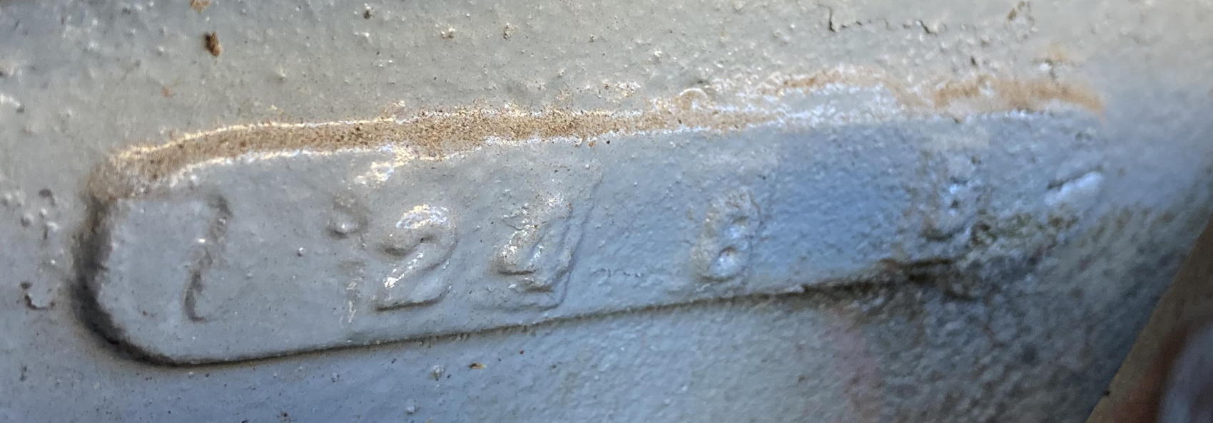

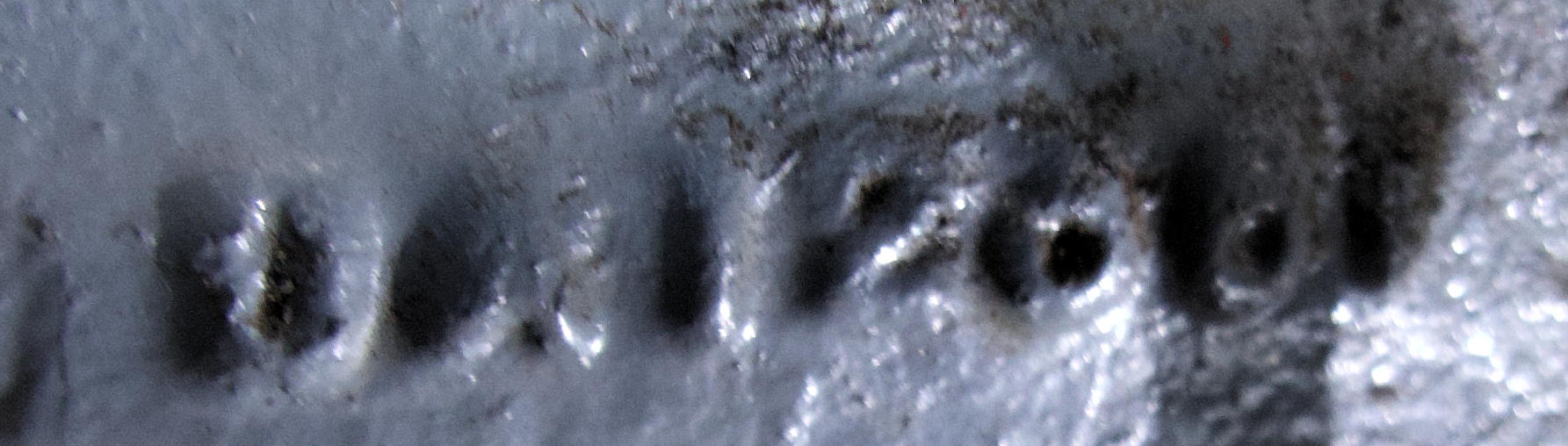

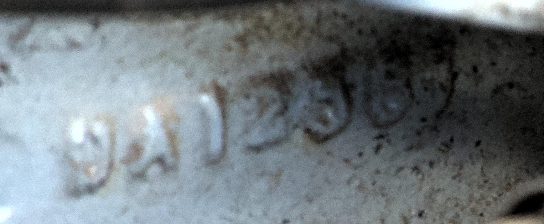

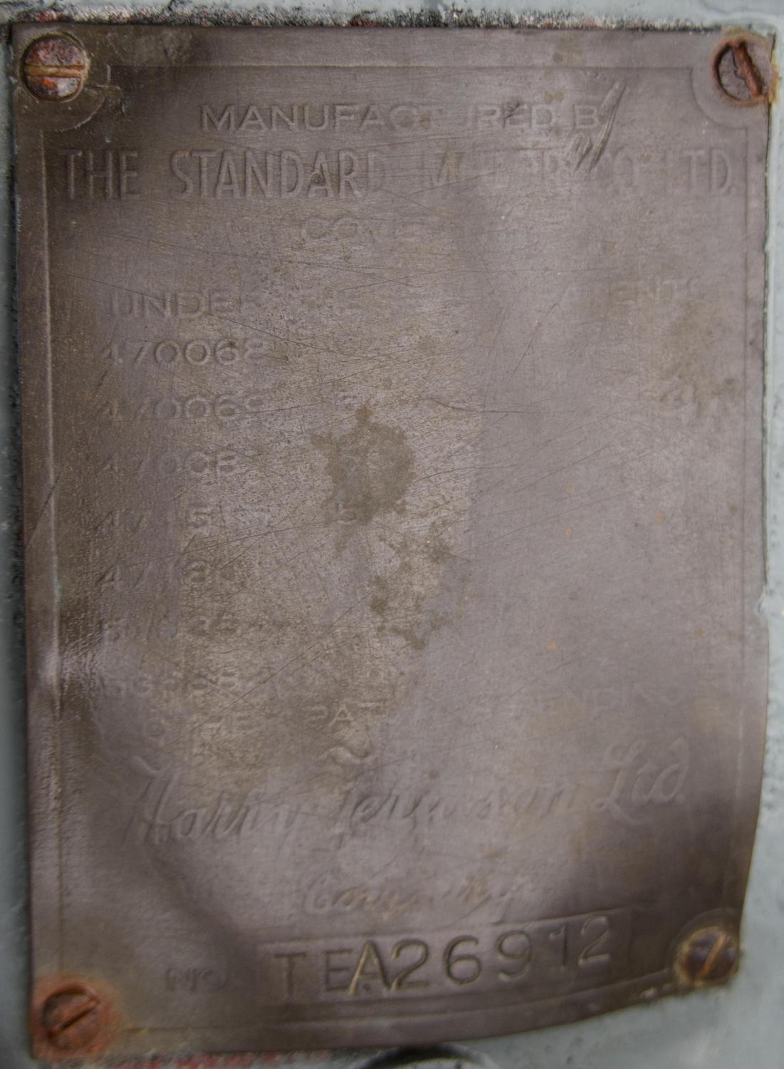

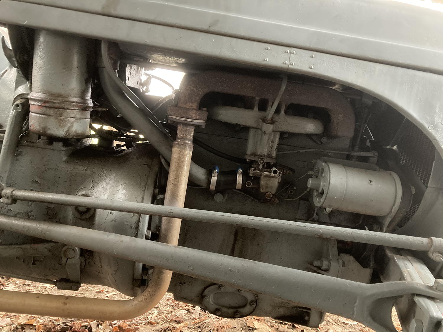

Quelques informations supplémentaires dont quelques unes peu lisibles:
Il semble que les chiffres de la plaque ont été trafiqués.
Quelques N° trouvés sur le moteur:
Alcedo
Message(s) : 20
Inscription : 01 Nov 2021, 14:16
Re: Jauge température sur TE2O Continental Z120

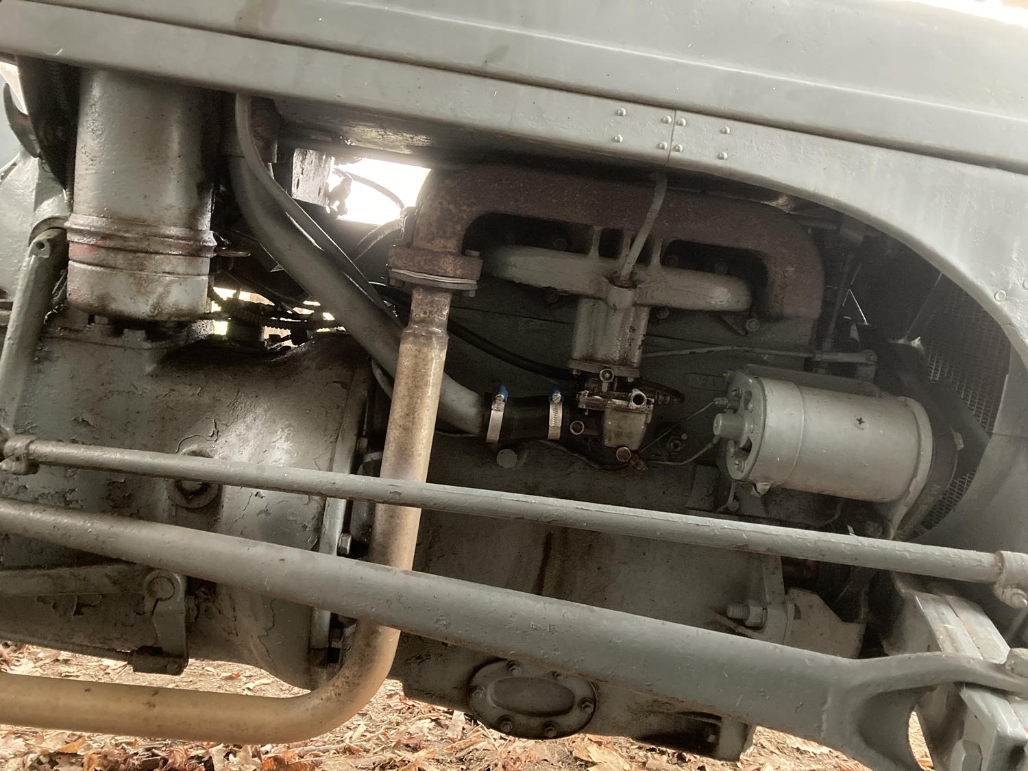

Message par Fabrice ff30 » 18 Déc 2021, 17:44
J ai l’impression mais je ne vois pas très bien sur la photo …. il me semble que la cloche d embrayage à été percé pour que lanceur du démarreur 12V
Message par SEPPI » 18 Déc 2021, 18:24
Visiblement à partir du A de la plaque, c'est modifié...
Qu'y avait-il sous le A ? Mystère

Ce qui est surprenant c est que la plaque sous le volant est fixée avec des vis et non avec des revêts.
Message par Alcedo » 19 Déc 2021, 12:50
De mon coté, sur la plaque, je lis: TE 691 d'origine.
Le A2 et le 2 à la fin me semblent avoir été rajoutés.
Mais cette plaque peut très bien ne pas être d'origine et avoir été effectivement vissée .

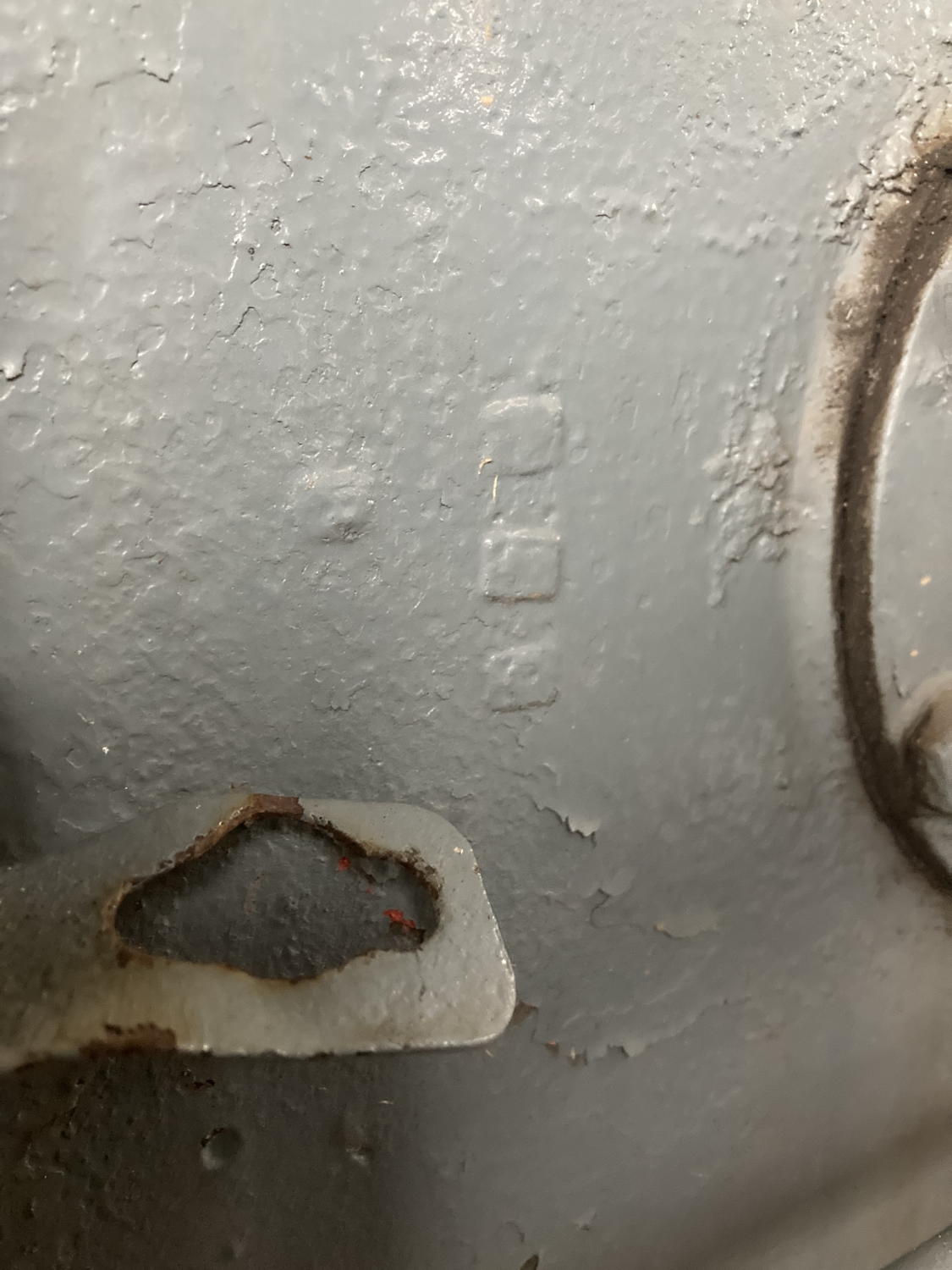

Par contre voici une photo de ce qui ressemble à une indication sur la boite:
D'autres photos du moteur:
Alcedo
Message(s) : 20
Message par Fabrice ff30 » 19 Déc 2021, 16:50
Les numéros sont peuvent être frappés sur le pourtour de fixation de la boîte côté pont. (Jonction boîte/pont là où il y a tous les boulons)
Soit sur la partie haute du pourtour entre le sélecteur de vitesse et le fauteuil.
Soit sur les flancs du pourtour côté frein ou embrayage
Ce ne sont pas de numéros de fonderie en sur épaisseur mais bien frappés. Il se peut que tu ais à gratter la peinture pour les découvrir
