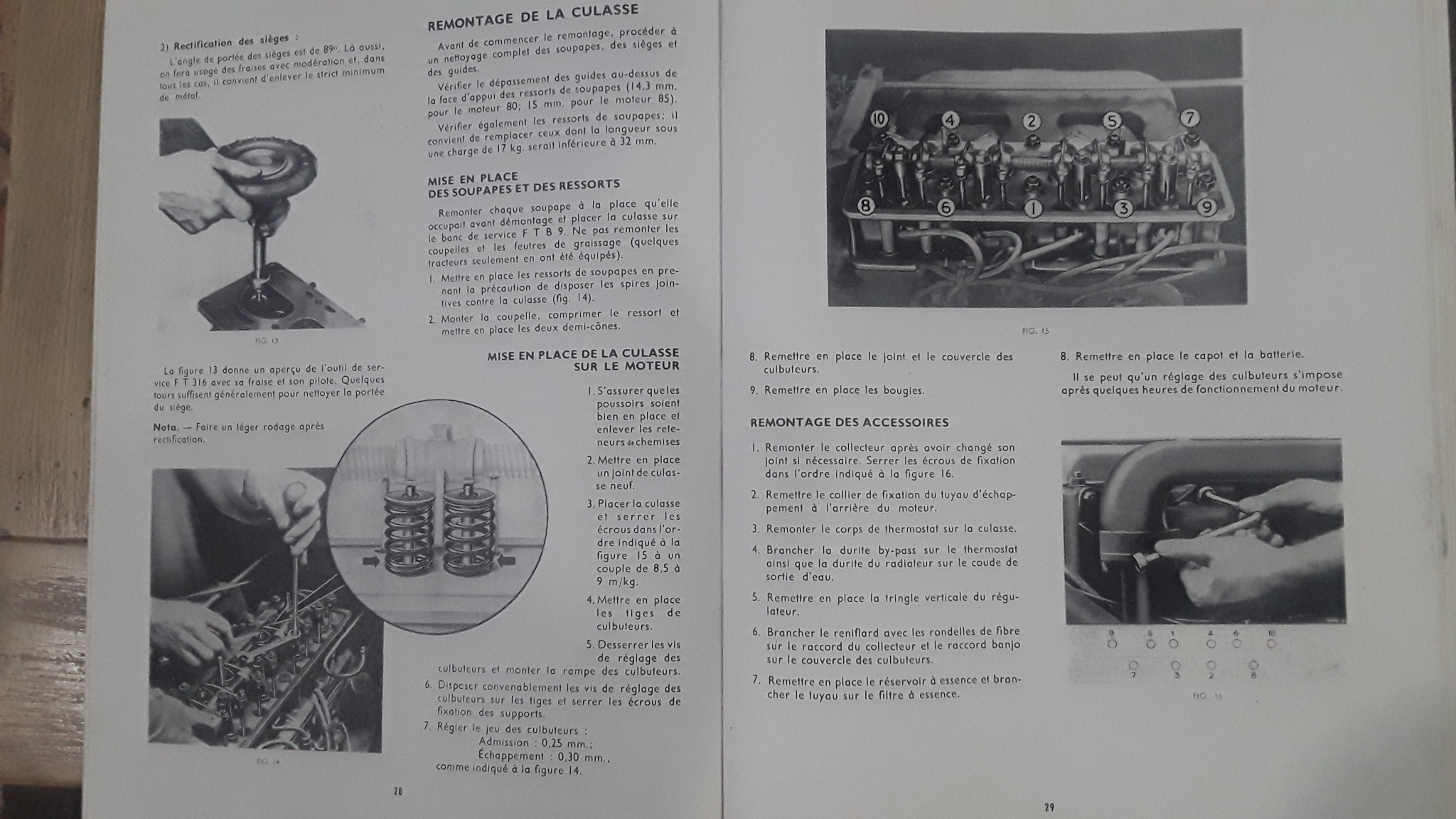

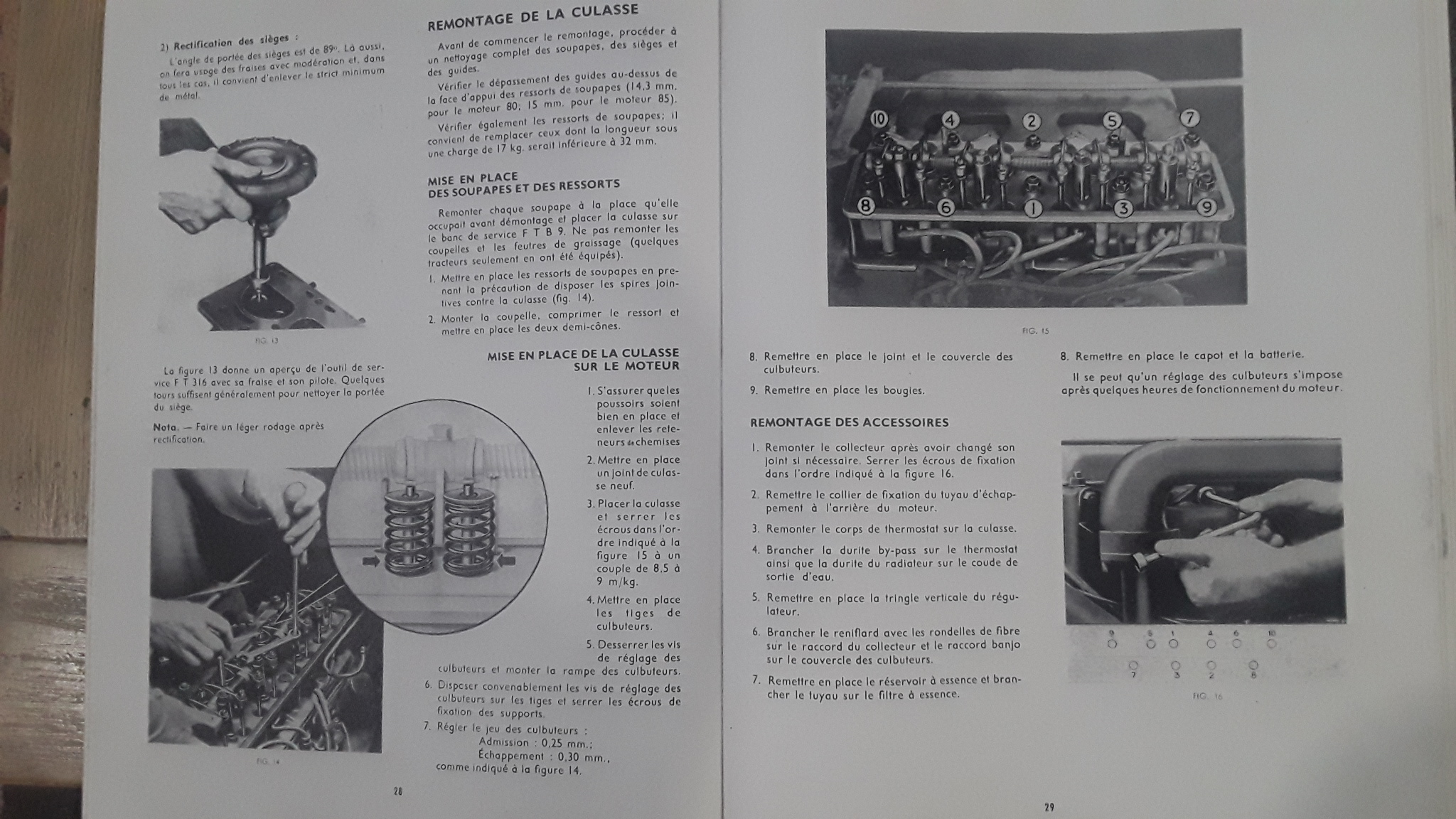

Message par patou18 » 11 Oct 2022, 10:31
Te mets ça, mais je suppose que tu sais faire
Bonjour Franck
Te soucis pas avec les fautes, le plus important c'est de faire tourner ton tec20
Bon courage pour demontage/REGLAGE/remontage de la culasse :wink:
Surtout prends ton temps, c'est le genre de boulot qu'on ne refait pas toutes les 5 mm lol
Re: tea tourne sur 1 cylindre..
Message par franck82 » 11 Oct 2022, 18:10
Merci a tous encore une fois, réglage soupapes effectué et..ça démarre !! Merci Patou pour les infos et détails, en revanche à chaud, il cale et redémarre très mal, carbu et allumage à peaufiner je pense, donc, merci encore, j'essaie de faire des photos du tec et du tea , et vous tiendrai au courant de la suite! Excellente soirée à tous !
