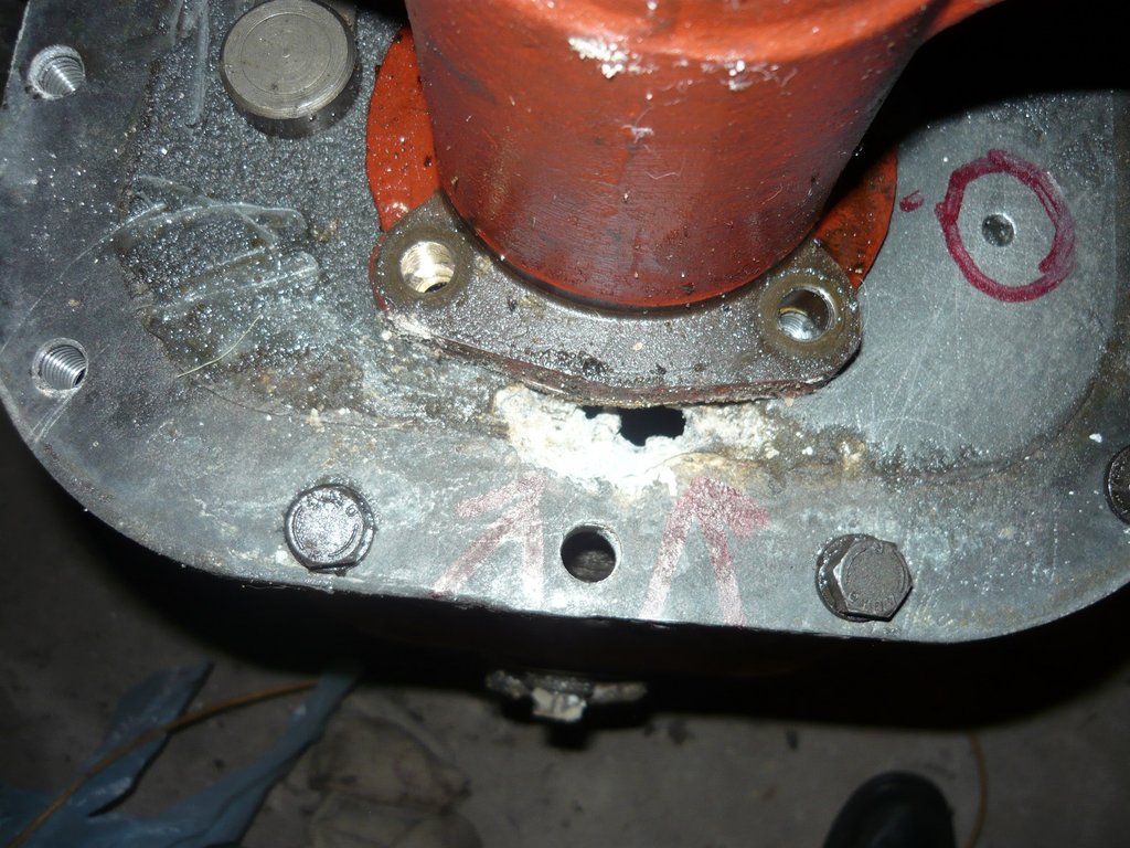

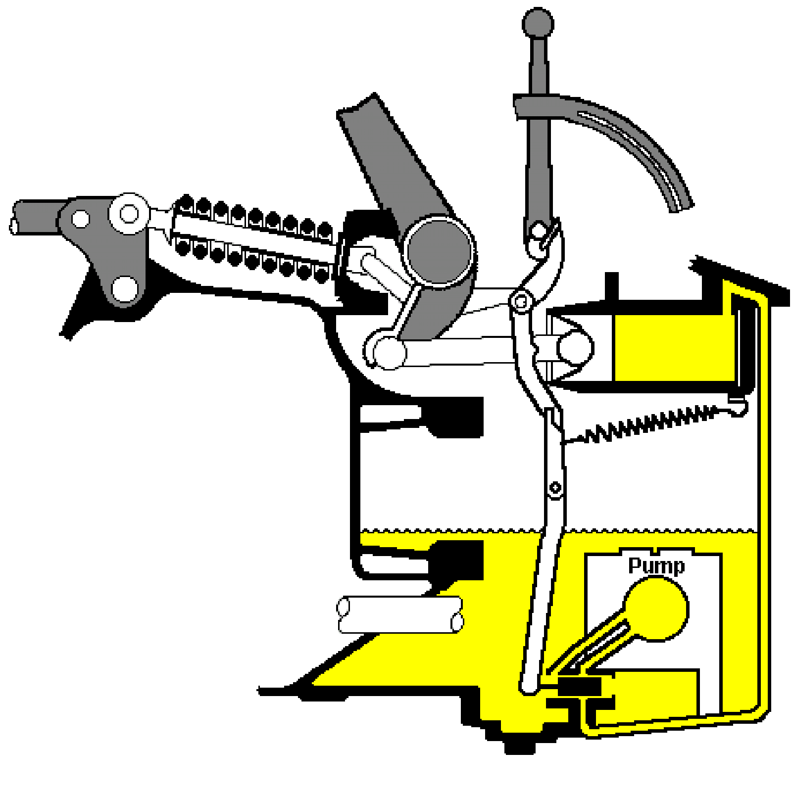

Message par crasson ludwig » 26 Avr 2015, 20:19
Bonsoir MICKAEL et vous tous
Comme tu peut voir sur la photo la hauteur d'huile
tant que tu ne descent pas plus bas que l'axe de prise de force tu ne risque rien
pour contrôle tu lève la benne tu démonte le couvercle et tu verra la hauteur d'huile
Pour la 1ere photo tu peut voir les 2 passages d'huile de la boite au pont
c'est un arrière de tracteur que j'ai racheté tu peut voir a droite un trou de 5 M/M pour le passage d'huile
le 2 ème trous il te faudra séparé la boite du pont pour pouvoir controlé s'il n'est pas bouché comme il l'ai sur la photo
la tu pourrait avoir des problèmes vu que tu a mis un plus gros piston donc plus d'huile
si tu veut en savoir plus tu peut toujours me sonné de préférence le soir
Bonne lecture LUDWIG
