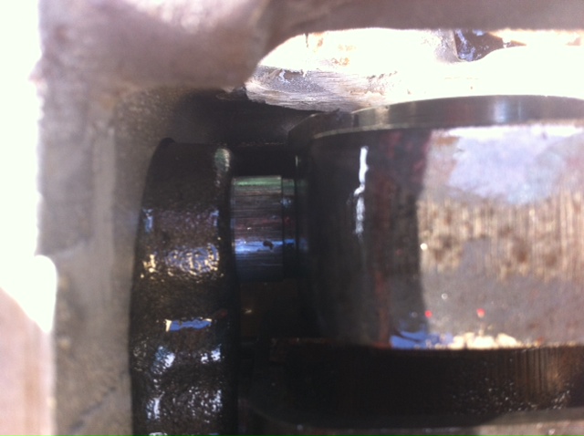

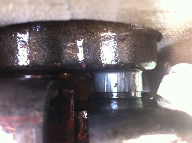

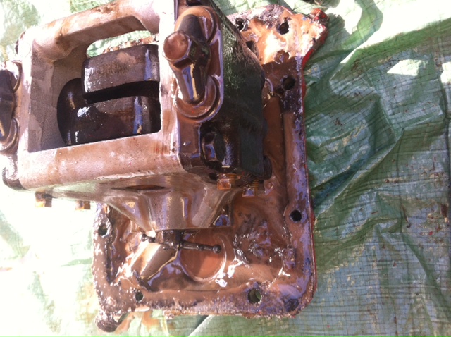

Message par jimmy » 16 Nov 2014, 13:17
salut tous le moment pouvez vous me donner votre avis sur ma pompe svp
image (2).jpeg (107.62 Kio) Consulté 22185 fois
jimmy
Re: relevage

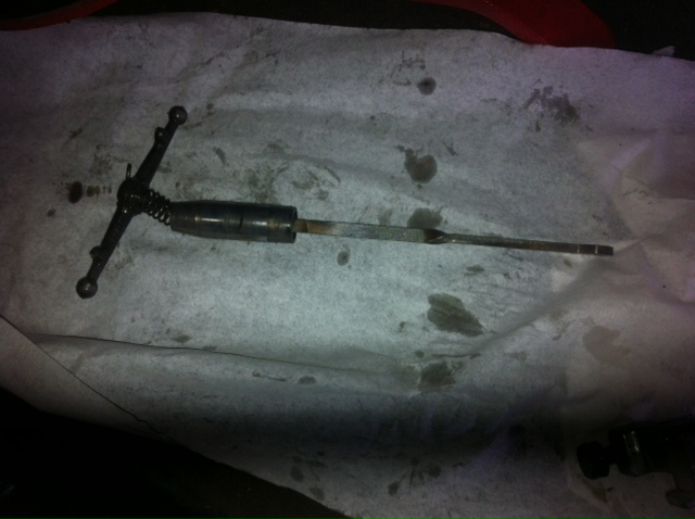

Message par letrebe » 16 Nov 2014, 13:23
C'est moi ou ta valve de contrôle et tordue?
letrebe

Message par jimmy » 16 Nov 2014, 13:24
autres photos
image (2).jpeg (107.62 Kio) Consulté 22182 fois
jimmy

Message par jimmy » 16 Nov 2014, 13:31
photo de la valve de contrôle
jimmy
Re: relevage
Message par jimmy » 16 Nov 2014, 13:33
oui au niveau du ressort ?
