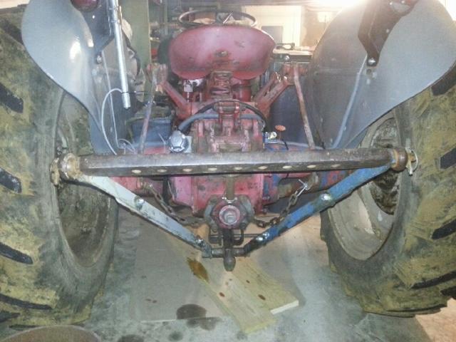

bonjour millow oui le relevage le releva rmonte un coup en haut de plus ou moins 5 6 cm est seulement apres sa c est le verin qui s ouvre

salut millow oui le relevage ce leve un coup de quelques cm !! pour toi ce n est pas le bon crochet ?? ce qui m embete le plus c est quellle ne leve pas a charge est a vide faut pas etre presser ... j ai remarquer hier une legere fuite sur le flexible hydraulique du tracteur je vais deja le faires reparer est faire un test , il faut absolument que je regle ce probleme pour le printemp beaucoup de terre a evacuer est je me vois mal vider a la pelle

Ton système est artisanal mais il devrait fonctionne à mon avis mais sans ton axe dans le crochet ,la ton poil de charge repose sur l axe du bas et tes bras , pas top à mon avis.essais de vérifier la pression et si tes bras monte au maxi

Ok tu as été plus rapide que moi pour la photo de ton attelage.
Le souci ton attelage c'est que ton adaptation ne permet pas de bloquer tes bras de relevage juste avant leur position maximale haute et déclenche pour le coup la soupe de sécurité

Regarde sur mon site dans la rubrique téléchargement, tu trouveras la doc de la remorque ferguson où il y a le détail du système d'attelage. Le problème de ton dispositif, c'est que tout le poids de ta remorque repose sur tes bras de relevage et que ceux-ci ne sont pas bloqués pour que la pression aille dans la sortie hydraulique.

il faut donc que mon relevage soit completement en haut pour avoir toute la pression qui part dans le verin !! en gros le mieux a faire c est que je change le systeme !! je ne savait pas que c etait une fabrication artisanal ... vais regarder ton site ...

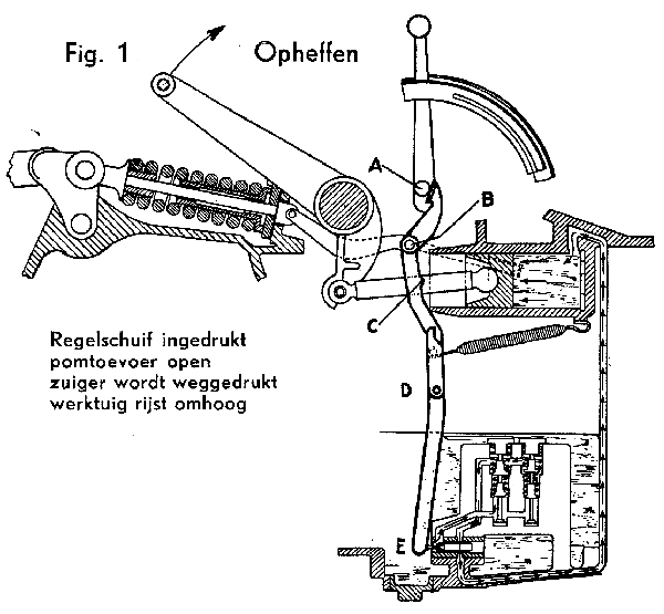

Je cite du manuel d'atelier du tracteur:
''RELEVAGE DE L'OUTIL
Tout mouvement en arrière du levier de commande (11) fait pivoter la fourchette (25) sur son axe B, celle-ci étant constamment lirée en avant par le ressort de rappel (26): la valve de contrôle avance donc à la postion relevage. La pompe envoie alors l'huile sous pression au vérin (3) chassant le piston vers l'arrière, ce qui entraine la rotation de l'arbre de relevage (28) avec ses bras de relevage (6); l'outil monte.
L'outil monte jusqu'à ce que la jupe du piston sorte du vérin et vienne prendre appui sur deux bossages de la fourchette, faisant pivoter celle-ci en B et ramenant ainsi la valve de contrôle au point neutre: le cycle est terminé, l'outil est à sa position relevage maximum.''
Donc si les bras de relevage sont à la hauteur maximale, le débit de la pompe est zéro, et alors la benne ne va pas se lever.
Il faut alors avoir la pièce téléscopique pour bloquer les bras d'attelage.
