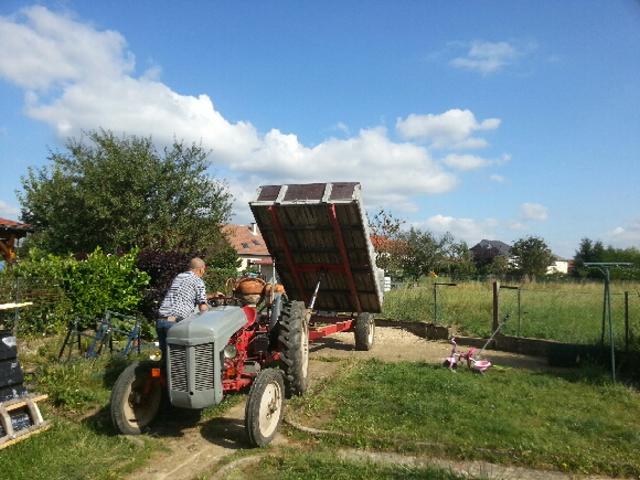

bonjour a tous tout d abord super forum ou l on trouve beaucoup de reponse ,mais malgre se nombreuse recherche sur le site je n ai pas trouver reponse a une de mes question !! peut etre mal chercher !! je me presente, je suis de lorraine , j ai 26ans , j ai un ensemble tracteur ff30ds est sa remorque ferguson pour faire mon bois est autres service que me rend mon petit gris !!!mon probleme est le suivant la remorque ne leve pas a charge a vide aucun probleme !!! y a t il un reglage de pression ??

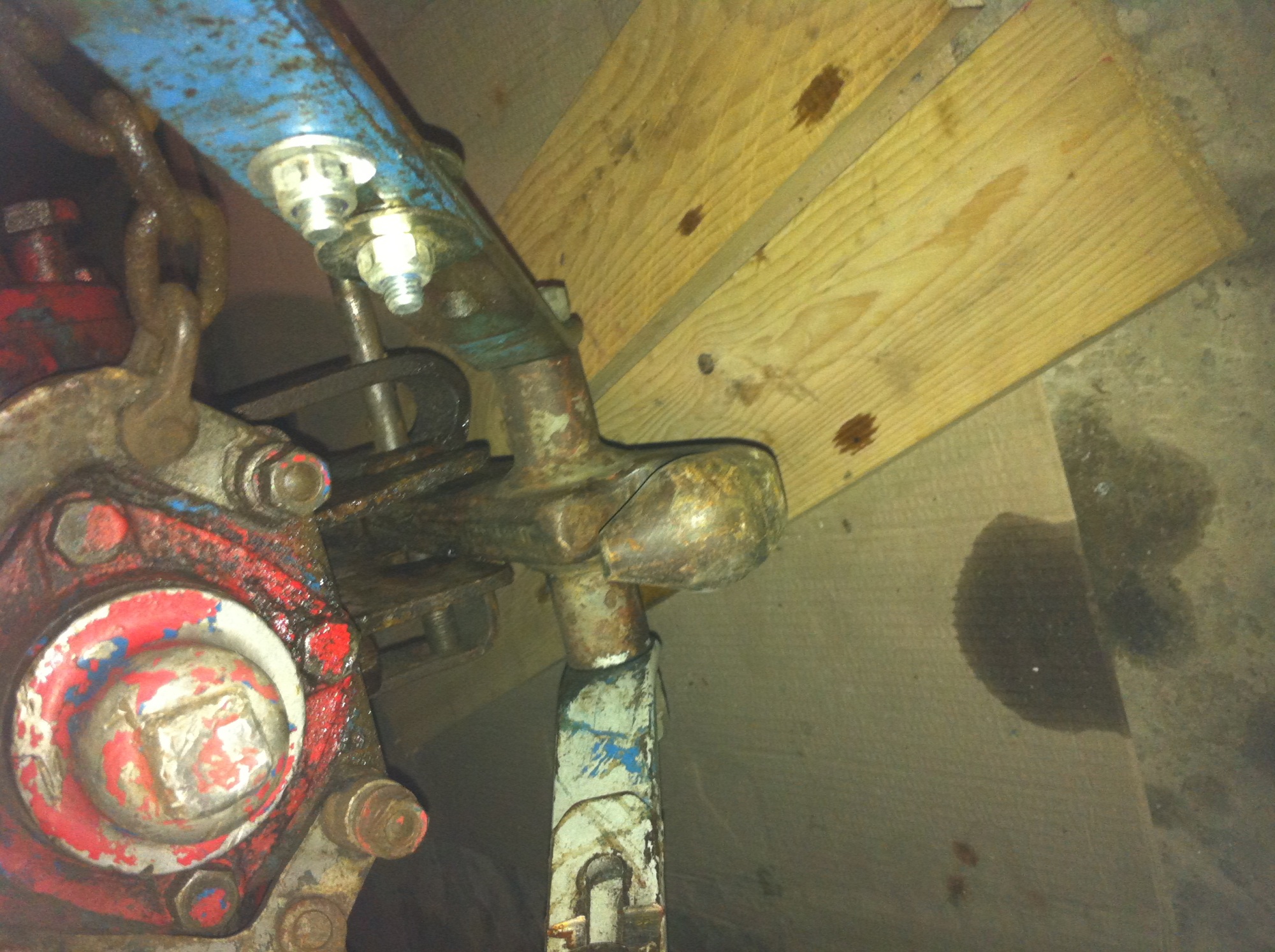

Bonjour vincent, belle ensemble ton ff30 et ta remorque . Pour le réglage il va te falloir un mano de pression d huile avec au moin 170 bars dessus, ta le système de crochet d origine dessus?

salut ! pour le manometre je vais essayer dans trouver un ... mais je ne sais pas du tout comment proceder !! pour toi ce serais juste une histoire de pression ?? il y a un reglage pour augmenter ou diminuer ? pour le crochet je pence que c est un origine il est au plus bas , mais je nai pas la securite pour empecher que la remorque ce decroche !! mais jusque la pas de probleme avec le poids sa ne bouge pas

t aurais une photo de ton crochet?oui une histoire de pression ou de surcharge dans la remorque pour le levage de la benne

Sur ta première photo, autant qu'on puisse le voir, le vérin est à son maximum, donc la benne ne lèvera pas plus haut.
Il semble qu'il y ait un modèle avec un vérin à deux extensions et un autre à trois extensions.
Regarde bien, avec les précautions d'usage, l’extrémité du vérin une fois la remorque levée au maxi.

salut oui la le verin est a fond mais a charge elle ne leve pas du tout !!! pour la photo je dois la reduire je n arrive pas la poster je te montre sa dans la soiree

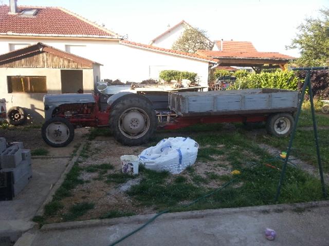

sur la 3t5 le verin est triple mais l essieu est plus avance

donc pour toi ce n est pas une 3t5 ?? elle a bien un verin 3 partie l essieu est vraiment reculer au max

Message par cattiaux jp » 18 Nov 2012, 21:37
J ais toujours vu les 3 partie sur des essieux avance pour pouvoir diminue la charge sur le crochet, pour prendre la pression garde le crochet desssus installé le manometre sur la prise monte a fon et regarde ce qu'il indique?si ta pas 150 bar , device le bouchon de gauche sous ton siège (attention de rien perdre ta des rondeles ,bille et ressort )et rajoute une rondel à la foi ,surtout dépassé pas les 150 bar au risque de casse le couvercle ou verin de relevage :wink:

Bonsoir, on dirait un crochet de 35 ou serie 100 ça.... je comprend que tu ais un peu peur sans la patte de retenue pour securiser l'attelage.
