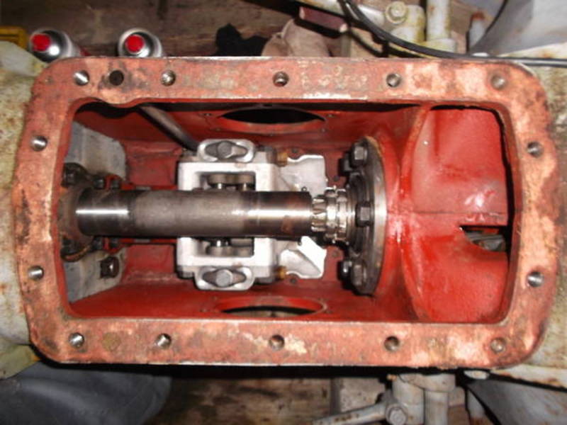

BONJOUR A VOUS TOUS

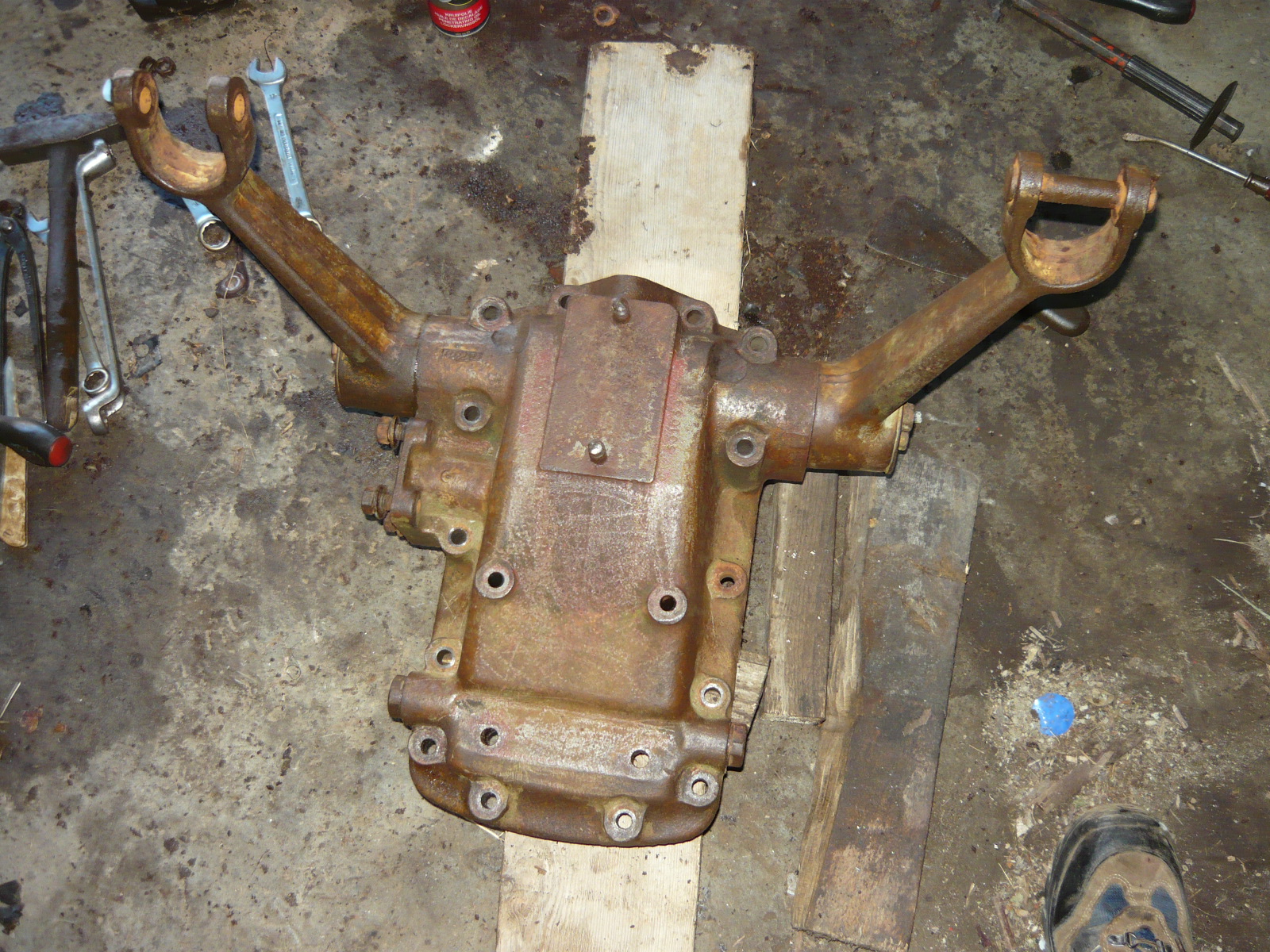

J'ai trouve un couvercle avec prise hydraulique
La première chose que j'ai fait sur le piston remplacé un segment par un oring
j'ai du élargir la rainure a 5,20 m/m
remplacé l'oring entre le couvercle et le carter du piston
Ajouté un 2eme ressort entre le carter piston et la fourchette
Pour la suite dans l'après midi
Ludwig

bonjour,je vois sur ta photo deux ressort ,ils etaient dessus ou tu en a rajoute un? :wink:
Re: TRANSFORMATION HYDRAULIQUE TEA 1953
Message par crasson ludwig » 25 Nov 2012, 14:36
SALUT CATTIAUX
oui il n'y avait q'un ressort

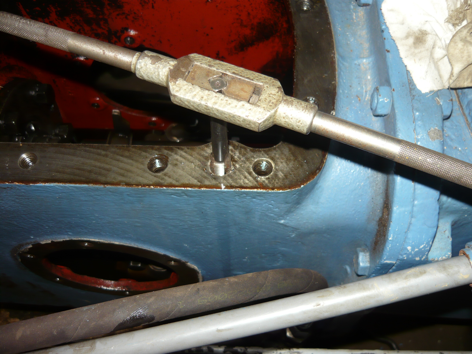

VUE SUR LE TUBE QUE JE VAIS BOUCHE
MON TRAVAIL CONSISTE A BOUCHE LE TUYAU A DROITE SUR LA PHOTO
CELUI QUI ALIMENTE LE PISTON
EN FAISANT UN TARAUDAGE M 12 SUR UNE LONGEUR DE 15 M/M A CHAQUE EXTREMITE DU TUBE
ENSUITE METTRE 2 VIS NOYEE M 12 AVEC DE L OCTITE
ATTENDRE LA SUITE LUDWIG

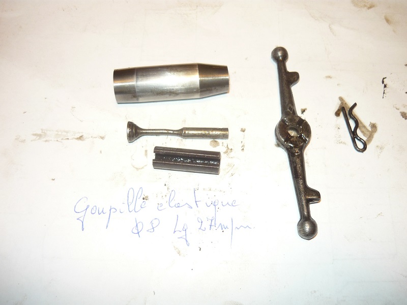

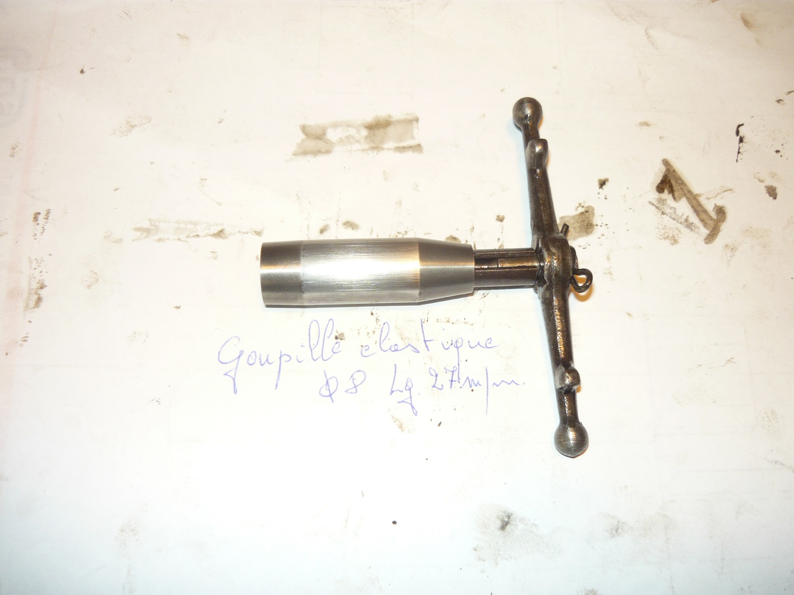

LA SUITE
AVNT DE REMONTE LE COUVERCLE J'AI REMPLACE LE RESSORT DE
LA VALVE DE CONTROLE PAR UNE GOUPILLE ELASTIQUE DE 8 M/M
LONGEUR 27 M/M
JE DOIS DIRE QUE SUR CETTE POMPE JE N'AI PAS DE TIGE OSCILLANTE
AVEC LE 2 eme RESSORT QUE J'AII MIS SUR LA FOURCHETTE LA VALVE NE DEVRAIT PLUS CALLER

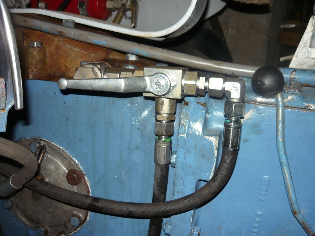

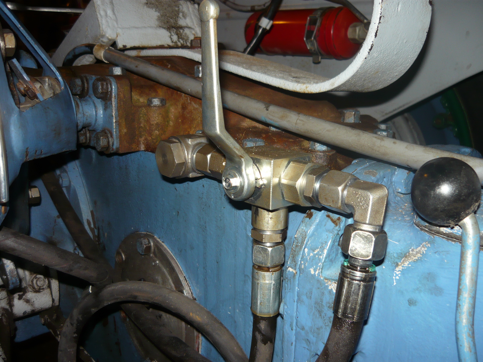

REPLACEMENT DU COUVERCLE

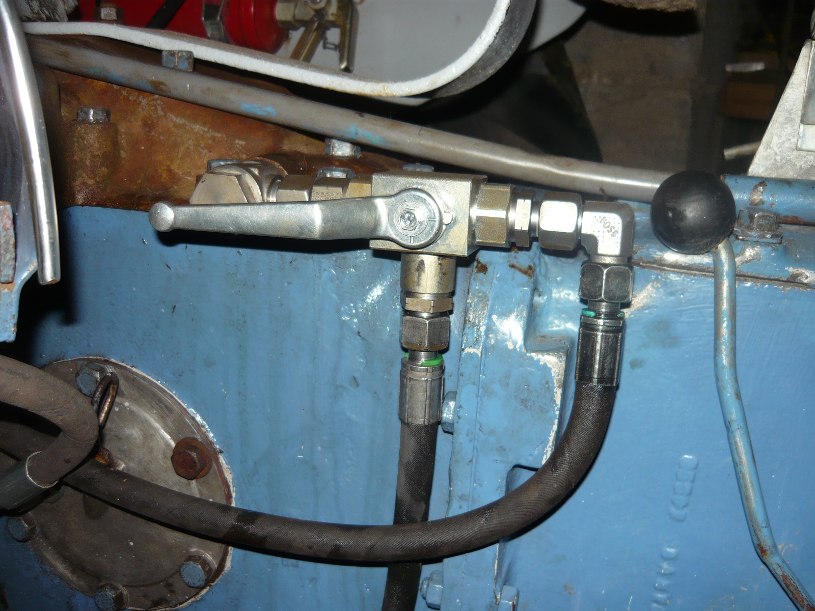

MONTAGE D'UNE VANNE 3 VOIES ALIMEMTEE PAR LA PRISE D'HUILE
QUI SE TROUVE A DROITE DU PONT
UNE VANNE 3 VOIES C'EST QUOI UNE ENTREE DEUX SORTIES
DONC 2 POSITIONS DU LEVIER DE COMMANDE
ALLER VOIR SUR http://WWW.NORYDRO.FR LE PLAN D'UNE VANNE
ET SES FONCTIONS
LES DEUX SORTIES SONT OPPOSEES L'UNE A L'AUTRE
LA TROISIEME C'EST L'ENTREE
LA POSITION DU LEVIER SUR LA PHOTO ALIMEMTE LA PRISE D'HUILE QUI VA A L'ARRIERE DU TRACTEUR POUR ALIMENTE UN PISTON
SIMPLE EFFET
SI JE MET LE LEVIER VERS LE HAUT IL ALIMENT LE RELEVAGE
SI JE LEVE MON RELEVAGE ET QUE JE REMET MON LEVIER
VERS LA GAUCHE LE RELEVAGE EST BLOQUE
SOIT JE DESCENT LA COMMANDE EN BAS SOIT JE COUPE LA P D F
AVEZ VOUS COMPRIS SI OUI C'est BON SI NON POSE MOI
VOS QUESTIONS
LUDWIG

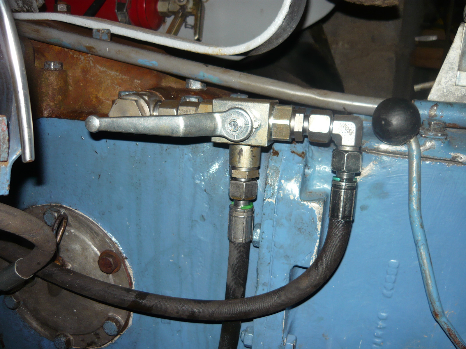

MONTAGE D'UN FILTRE HYDRAULIQUE
C'EST UN FILTRE QUE J'AI RECUPERE SUR UN BULL
LE MONTAGE ET LE FONTIONNEMENT EST TRES SIMPLE
LORSQUE JE MET LE LEVIER DE LA VANNE VERS LA GAUCHE POUR
ALIMENTE MA PRISE D'HUILE A L'ARRIERE JE RACCORDE UN TUYAU
RACCORD RAPIDE QUI VA DANS LE FILTRE DU FILTRE UN TUYAU
VA VERS UN RACCORD DANS LA TRAPPE OU SE TROUVE LA JAUGE
POUR QUE CA FONTIONNE LA P D F DOIT ERTRE ENCLENCHEE
ET LE LEVIER DU RELEVAGE VERS POSITION HAUTE
FACILE POUR CEUX QUI ON DE L'EXPERIENCE
MAITENANT J'ATTEND VOS REACTION
LUDWIG

Le montage d'une vanne me sert a quoi
Etre sur que mon relevage tient a une position que j'ai décidé
ex quand je recule avec une herse de 450 kg pour reprendre
dans un coin
pour ne pas ecrire tout un roman vous pouver relire mes messages
précédant
Cette après midi j'ai testé l'affaire le relevage est resté 2 Hrs
sans bougé avec une boule de foin d'environ 350kg
Avec le moteur arrêté s.v.pl

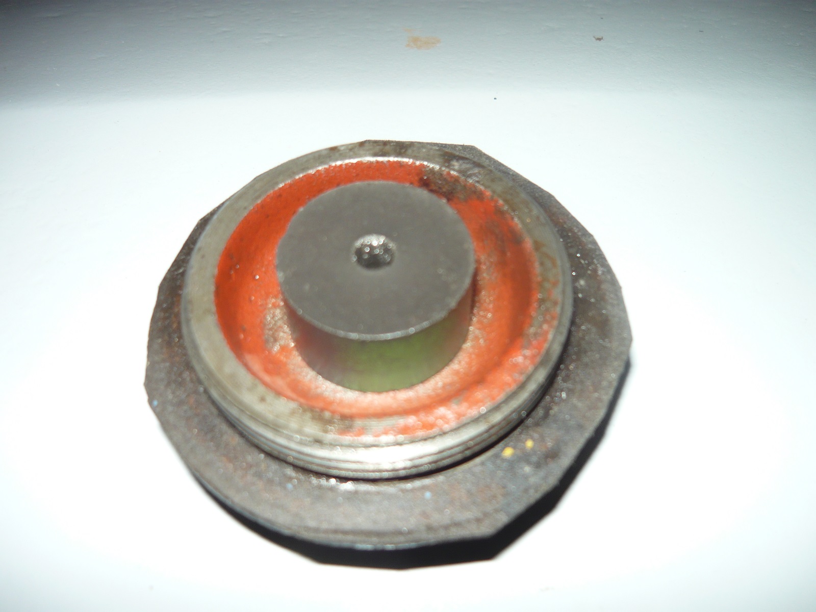

La photos vous montre un aimant que j'ai placé dans le
bouchon de vidange du pont arrière

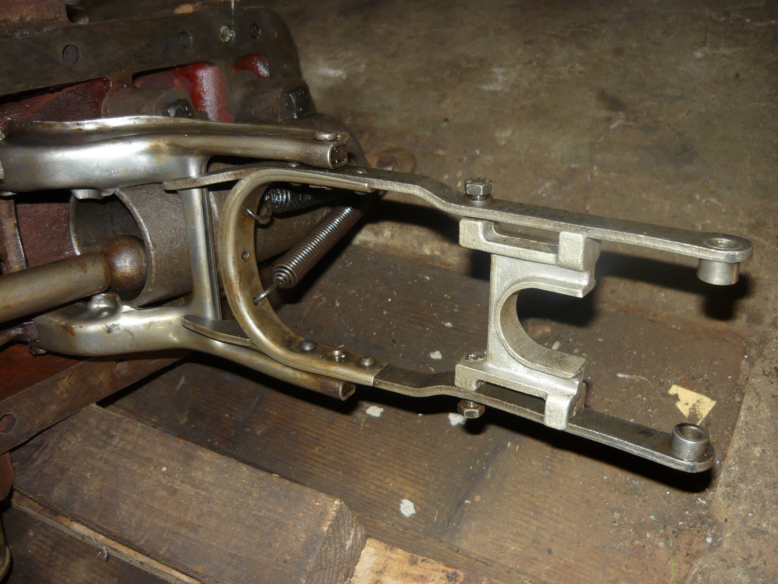

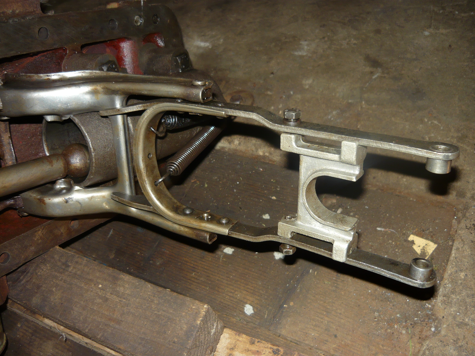

La suivante vous allez voir que j'ai mis 2 ressorts de rappel que j'ai
récupéré dans un pont (don d'organe)
je vous signale que ma pompe hydraulique n'a pas de tige oxyante
depuis lors je n'ai plus de blocage de l'hydraulique avec de lourde
charge
j'ai aussi récupéré l'entretoise en alu qui se met dans la fourchette
qui l'empèche de s'ouvrir quand la vanne est bloquée
ce qui m'est arrivé une foi
Bonne soirée a vous tous Ludwig
