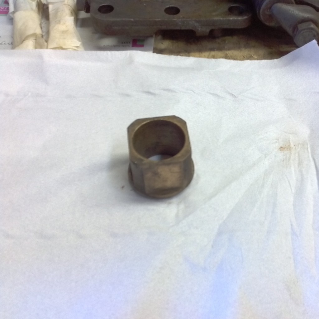

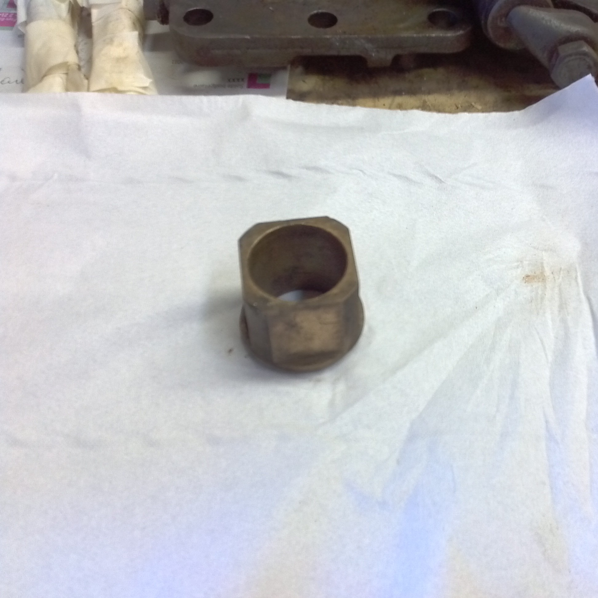

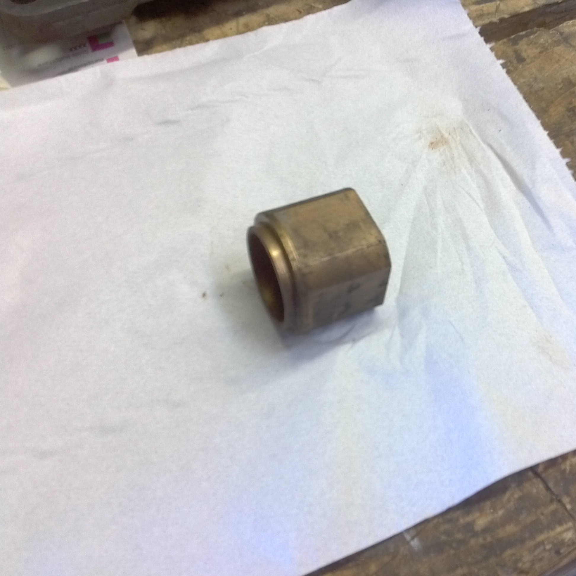

bonjour,
on va commencer le remontage du petit gris, en examinant la pompe hydraulique, j'ai vu le guide en bronze de l'arbre prise de force fendu, si on peut laisser comme ça ou si il faut le changer, si ça se trouve ou si il faut le faire refaire!
voir les photos!
merci de votre aide!

Bonjour stididier
Je te conseil de ne pas remonter dans cette état , ce guide permet une rotation centré des 2 roues crantée poussant les pistons dans les joues (si mes souvenirs sont bon ) , si le cardant ce balade tu auras sûrement des problèmes de pression hydraulique et de relevage !
Il faut que je regarde mais je dois pouvoir te dépanner .

Bonsoir , tu devrais vérifier ton arbre de prise de force si il n est pas voile ou si il a été casse et change . Moi j ai déjà vu ton problème suite a ce problème d arbre :wink:

Bonjour voila le guide que tu recherche , si sa t'intéresse envoi moi un MP .

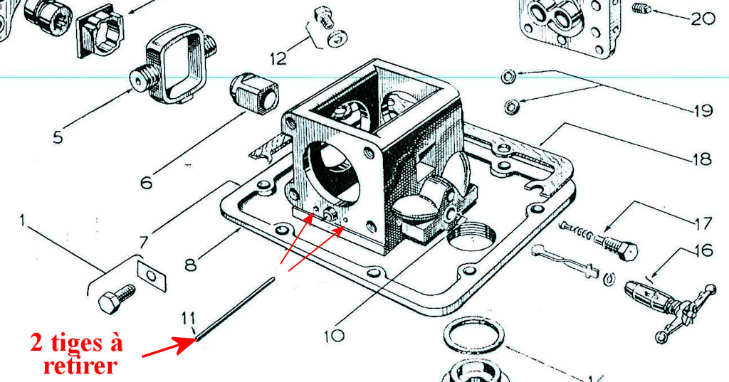

Message par stdidier » 09 Mai 2014, 10:10
bonjour,
on a entrepris de changer la pince bronze, mais on arrive par à sortir le mécanisme excentrique, on a défait les plaque avec quatre vis sur les cotés, mais rien ne vient, comment ça se démonte?
bon weekend!
stdidier
Message(s) : 59
Inscription : 08 Mai 2008, 12:59
Localisation : charpey(26)
Re: pompe hydrolique tea20 : besoin d'avis!
Message par Alan 202 » 09 Mai 2014, 11:06
Joues retirées tu fais coulisser les 2 tiges guides des pistons (au besoin utiliser un chasse-clou si grippées)
Message par stdidier » 09 Mai 2014, 13:37
merci de ta réponse, et désolé de vous avoir dérangé pour rien, mais j'y suis arrivé, il suffisait de faire pivoter la pièce 5, en manœuvrant un peu la cannelure de l’excentrique et ça pivote pour sortir!
