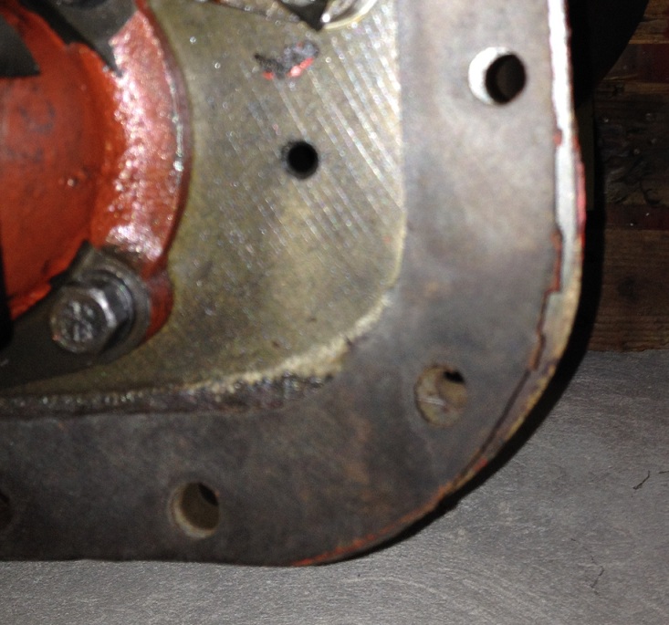

Message par Fabrice ff30 » 26 Avr 2014, 18:27
en effet le passage entre boite et pont est un tout petit orifice de 10mm environ.

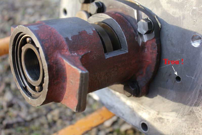

Re: corespondance boite et pont tea 20
Message par Fabrice ff30 » 27 Avr 2014, 17:43
Il est allé plus vite notre ami Alan, le temps de vidanger, et de désaccoupler.... voici le même trou sur un FF30.
chanfreiné sur les boites fonte! brut sur la tienne en alu Alan!
je rigole, c'est ma boite que je garde précieusement sur une étagère en donneur d'organe!!!

Message par Alan 202 » 27 Avr 2014, 18:19
Fabrice a écrit:c'est ma boite que je garde précieusement
Ne serait-elle équipé d' un réducteur :?: une fixation du crabot PDF me semble meulé et également quelque chose de vissé au dessus du trou d'huile :?: :) :wink:
Message par Fabrice ff30 » 27 Avr 2014, 18:48
en effet Alan hips
