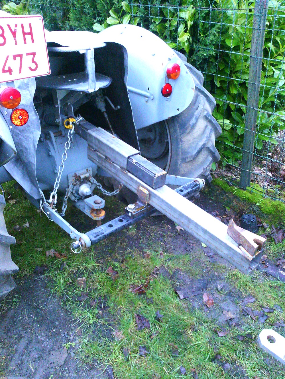

je ne veux pas soulever mais fendre du bois , j ai realiser une fenduse sur relevage sans avoir besoin d hydraulique et de la pdf , uniquement avec la diff de distance entre le 3 eme point et les barres de levage ( 40 cm entre le bas et le haut )

en premier lieu, ça ne peu marcher, du fait que dès que tu mets ton morceau de bois, tu déclanches en 2 secondes le controle, et.... la pression baisse!!!!!!!
il faut modifier ton attache haut, et la mettre sur le pont. et là ça fonctionnera beaucoup mieux.
en second lieu, ça serait un joli calcul de cinématique à faire.
comme quoi, il faut bien poser les questions :oops:
pour finir, mais ce n'est juste qu'une info, l'inclinaison que tu as choisi pour faire ta machine n'est pas très favorable pour avoir un effort maximum.

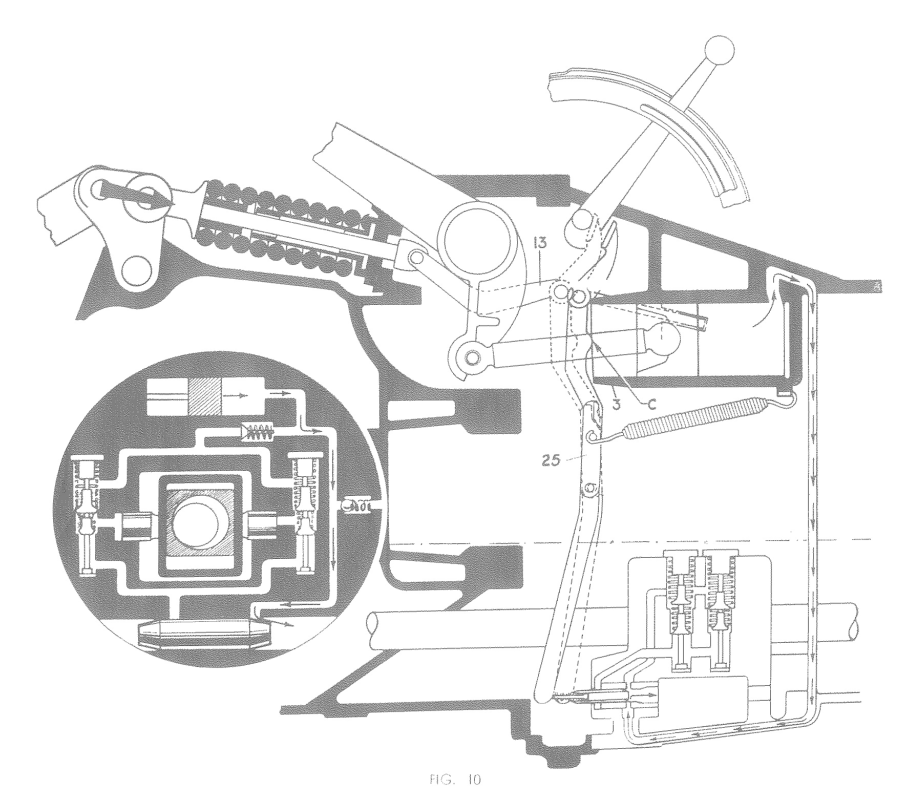

Pour apporter un élément de réponse sur le fonctionnement du ressort du 3ème point, je trouve que ce schéma de principe est vraiment bien fait :
En gros quand tu comprimes le ressort (dans ton cas quand tu lèves le relevage pour refendre) tu passes de la position "traits en pointillé" à la position "traits fort" : ceci a pour effet de relâcher la pression dans le cylindre (et donc tu ne forces plus). Ceci quelque soit la position de ta manette de relevage.
Le but premier de ce système était de protéger le tracteur lorsque l'outil rencontrait un obstacle lors du travail, ceci permettait de faire en sorte que l'outil ne soit plus porté et donc de faire patiner les roues arrières (une histoire de répartition des masses) : on peut le voir à l'oeuvre dans la vidéo suivante (2min 42) https://www.youtube.com/watch?v=ELQgEa_JXJQ.
Si maintenant au lieu de faire forcer ton système sur le ressort tu le mets sur le chassis tu ne sera plus gêné par ce système et donc tu pourras forcer jusqu'au déclenchement de la soupape de sécurité.

Message par tchinnniss » 11 Fév 2015, 20:52
et bin voila les amis , modification facile puisque j ai juste décalé d un trou sur la barre de relevage ( voir photo ) et fixer la pièce mobile a gauche du 3eme point
et ça marche .....
faut pas non plus trop lui en demander mais ça marche ... yesss

Sur un forum ami quelqu'un a signalé cette fendeuse. Un Belge en commercialise sur l'équivalent du Bon Coin dans son pays, il explique que la force de fendage est d'environ d'une foi et demi la force du relevage. C'est un très bon concept.
Crdt

Message par tchinnniss » 13 Fév 2015, 21:29
s est clair que s est tout con a réaliser et coûte pas cher en marchandise
