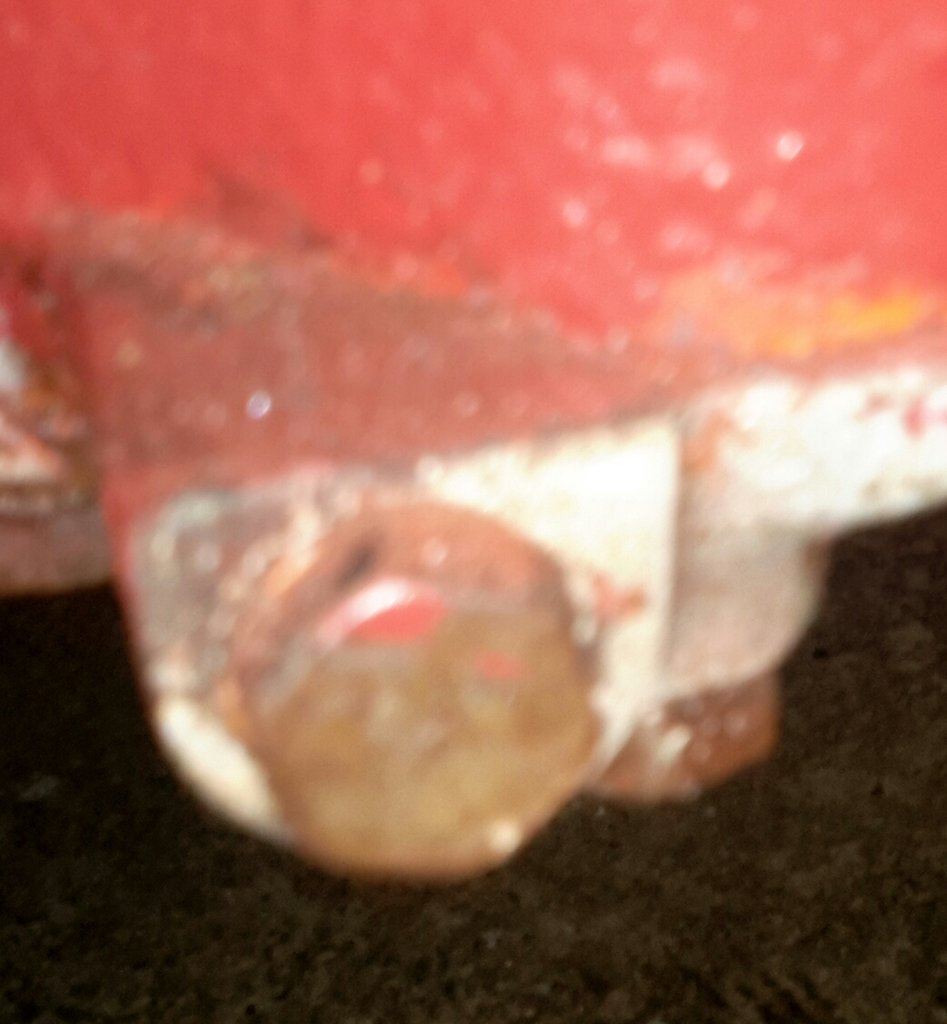

J aimerais savoir quel taille de filetage de mamelon dois-je commander pour remplacer les bouchons de sorties hydraulique existants

Message par Ptit gris du 45 » 04 Fév 2016, 21:39
Ecrou

De mémoire c'est du 1/2unf jic

De rien vérifis quand même avec ton filetage.

attention au pas des vis qui obturent les deux prises de pression sur le couvercle inférieur de pompe ?
il semble d'après plusieurs témoignages (ludwig et Fabrice ff30 qui a re-vérifié à ma demande) que ce soit du 1/4 conique.
Sur le mien ça ressemblait plutôt à du 1/2 - 20 ... j'ai opté pour retarauder en 1/4 gaz et ça tient. mais pour celui qui voudrait faire le même montage, autant s'en assurer.
