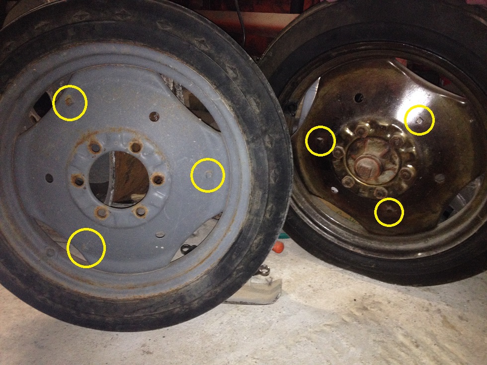

Bonjour, je recherche deux jantes Tef avec les carrés a l exterieur du voile de jante.

Les jantes en photos que tu as mise sont des modèles 35 étroits, car les 3 pions sont vers l’extérieur.
celles de fergusons etroits, les pions sont plus resserrés, du moins, le diamètre de l'enjoliveur est plus petit.
j’espère être parvenu à me faire "comprendre".

Je sais pas , me semble que les jantes de 35 sont a 4 trous pour les masses.
J ai recupere ces fameux enjoliveurs grand format c est pour ca que je cherche les jantes pour les monter sur mon FF30DE.

les jantes en 16" sont en effet à 4 troues pour les masses, et ne peuvent recevoir d'enjoliveur. 35 standard (DS)
par contre, celles en 19" comme tu as mis en photos sont bien de 35 DET.
je te ferai des photos pour exemple si tu veux.
mais si dans ton cas, ce sont de grands enjoliveurs, il te faut donc chercher des 19" de 35 étroit (DE) ou super étroit (DET), pas celle de DVE (car en 15"), mais peut être celles de DVi pourraient aussi les avoir, mais là je me souviens plus, faut que je vérifie.

avec un peu de retard, voici la photo des jantes pour comparaison.
à gauche modèle MF35 étroit et à droite Ferguson étroit.
