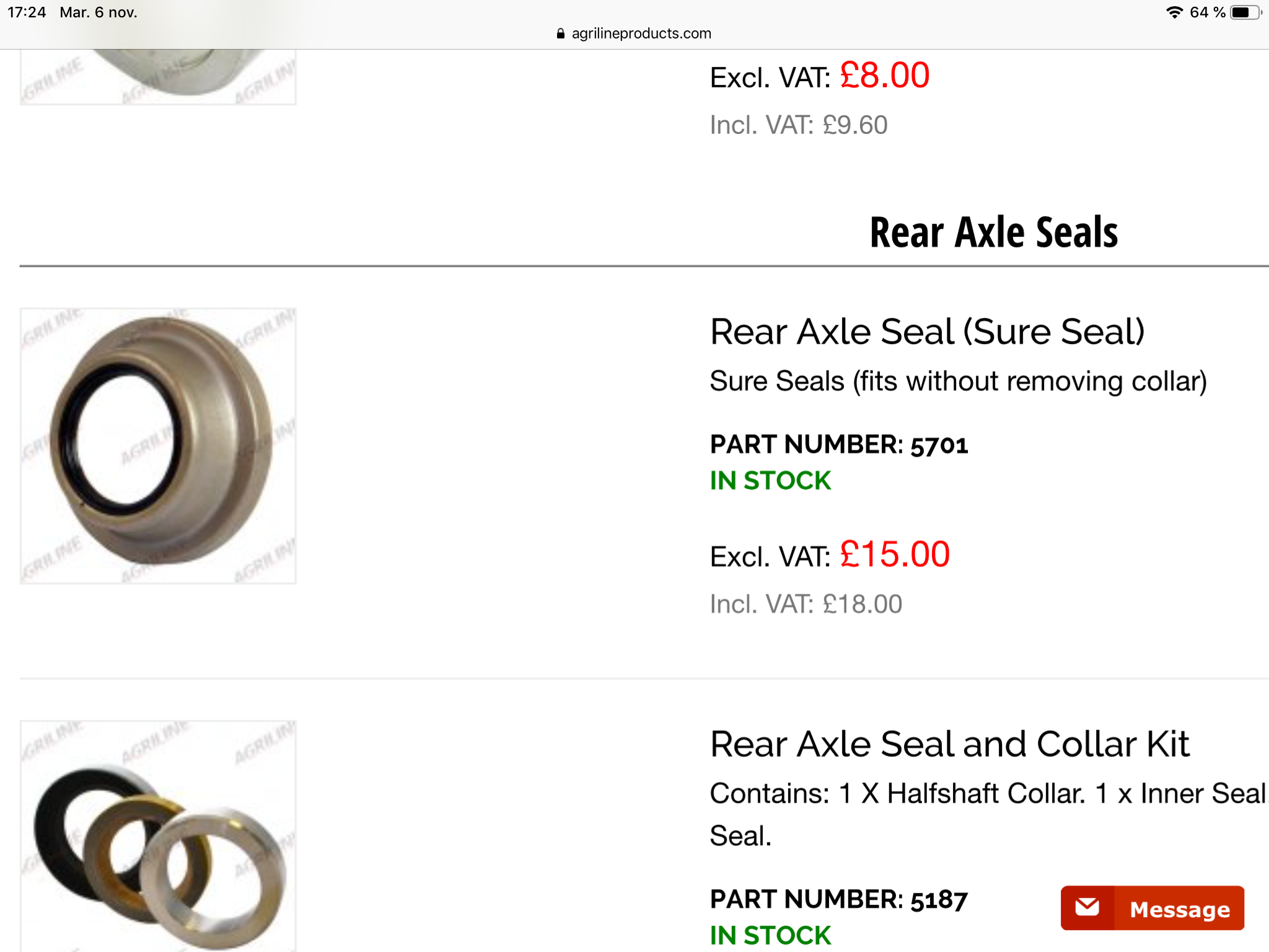

Perso, je ne suis pas certain que bricolage moderne avec les sure seal.... tiennent longtemps....

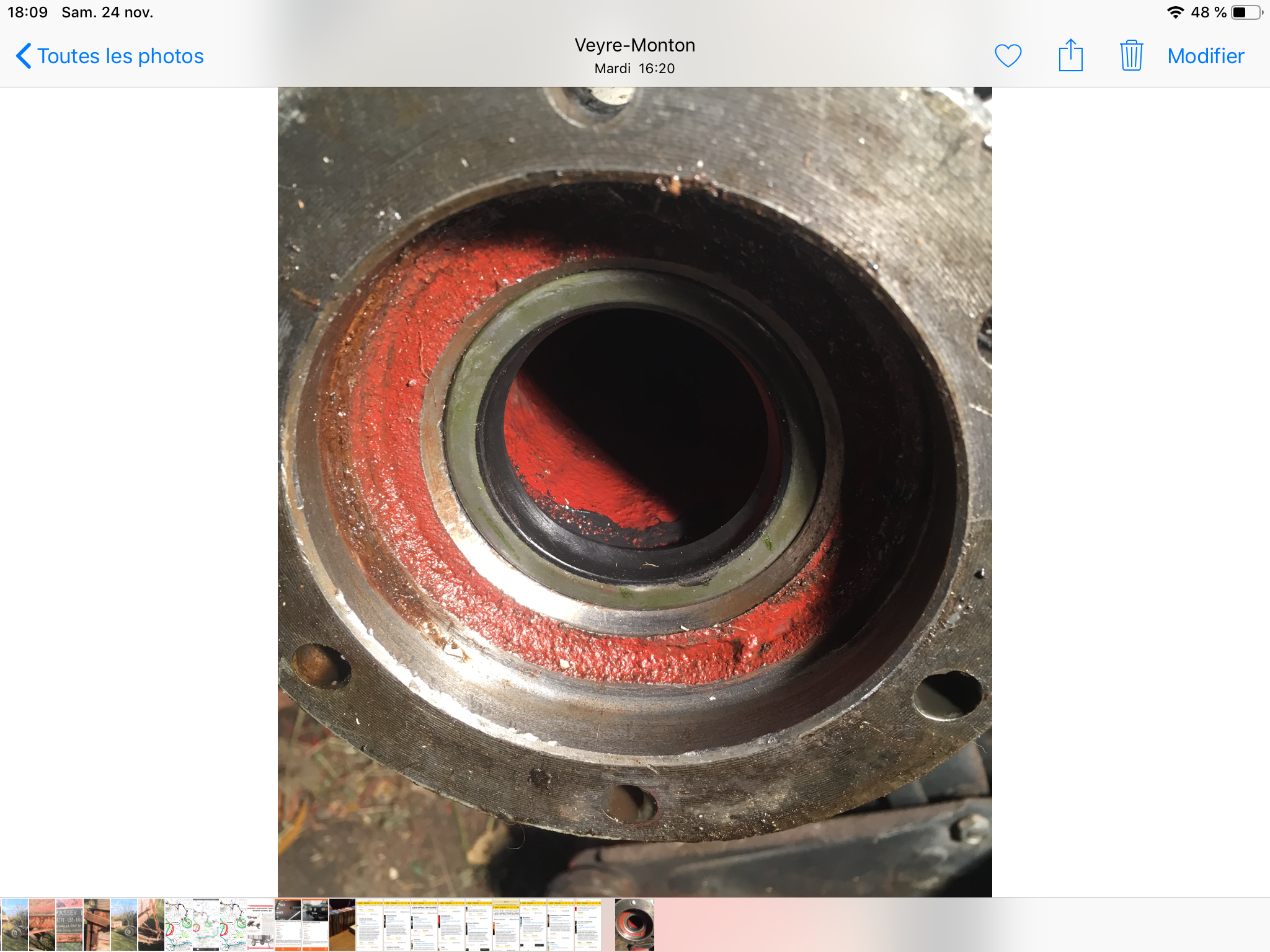

Message par jpm » 24 Nov 2018, 18:29
Et voilà c’est fait et ça freine

Une petite question, le joint spi, c'est le joint noir au bord OK, mais il sert à arrêter l'huile ou la graisse que l'on met à l'arrière du tambour, cette graisse, elle ne peut pas se mélanger avec l'huile ? Ou la graisse et l'huile sont séparés ? C'est ce joint qui les séparent ?
