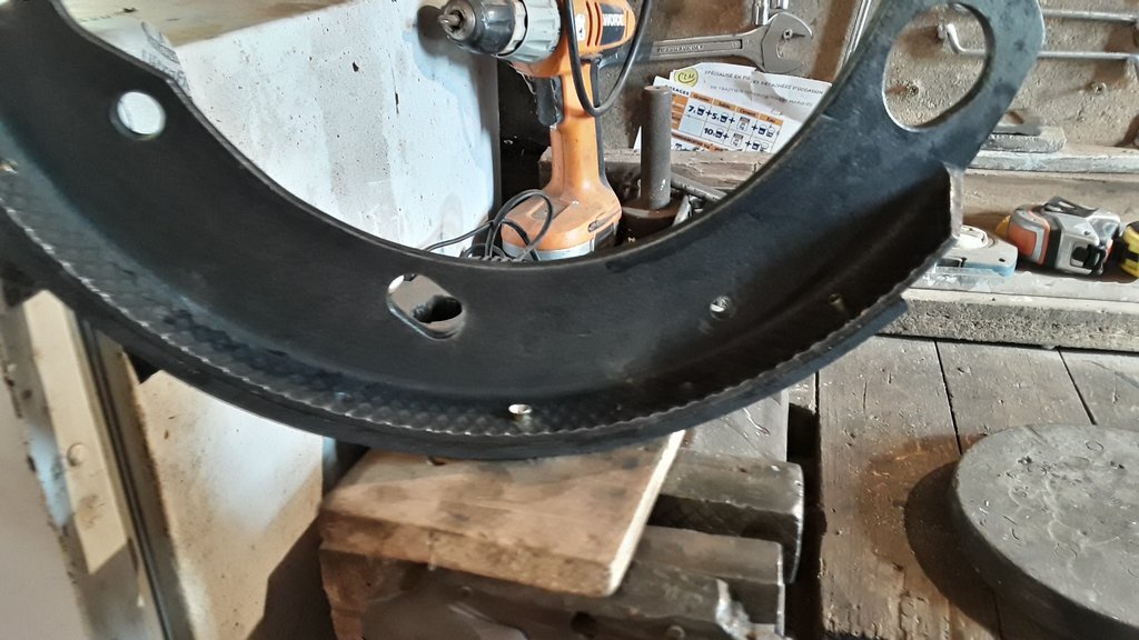

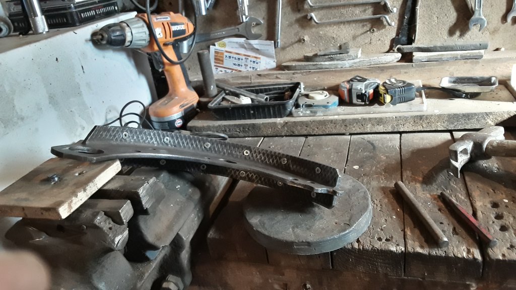

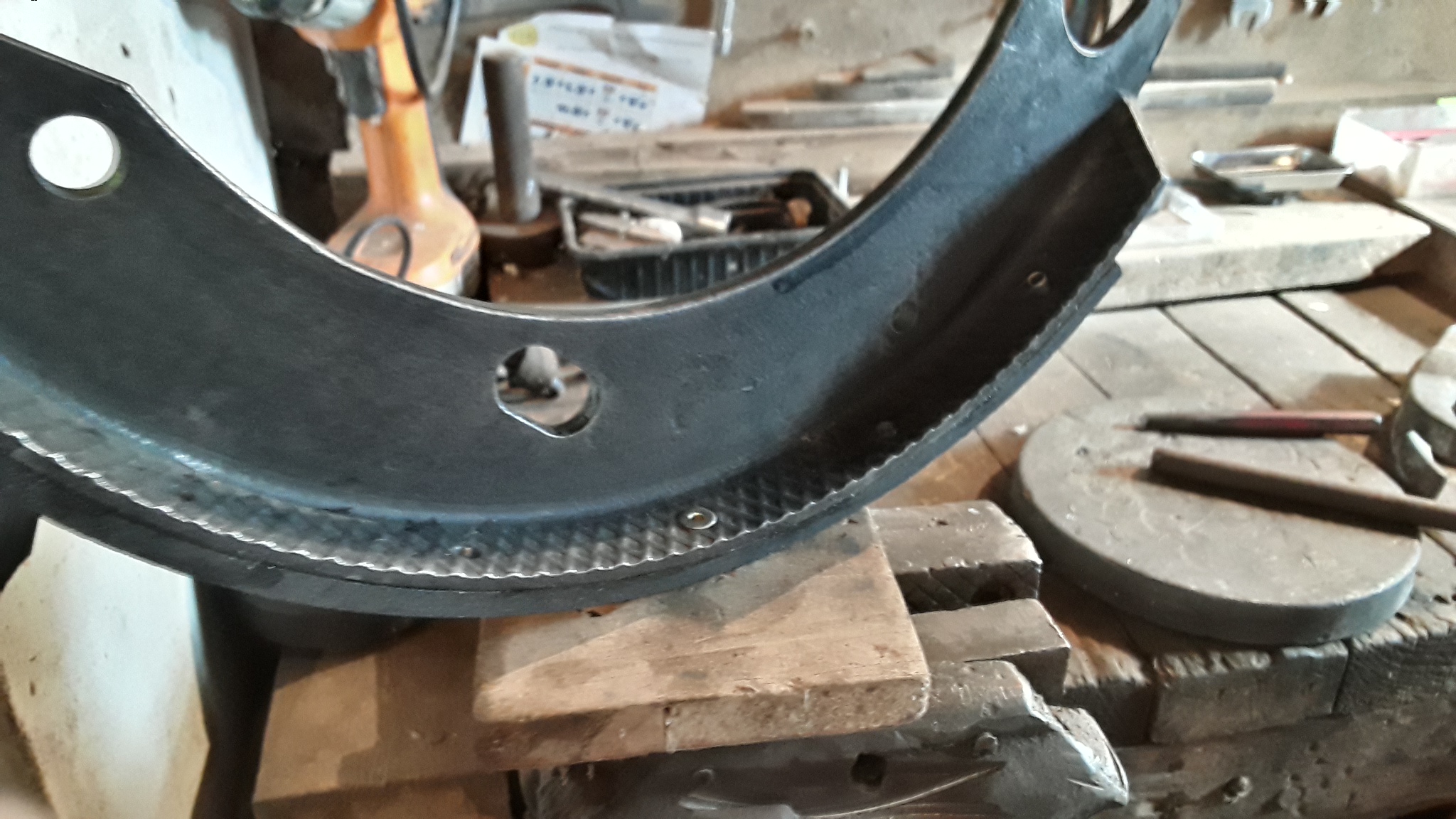

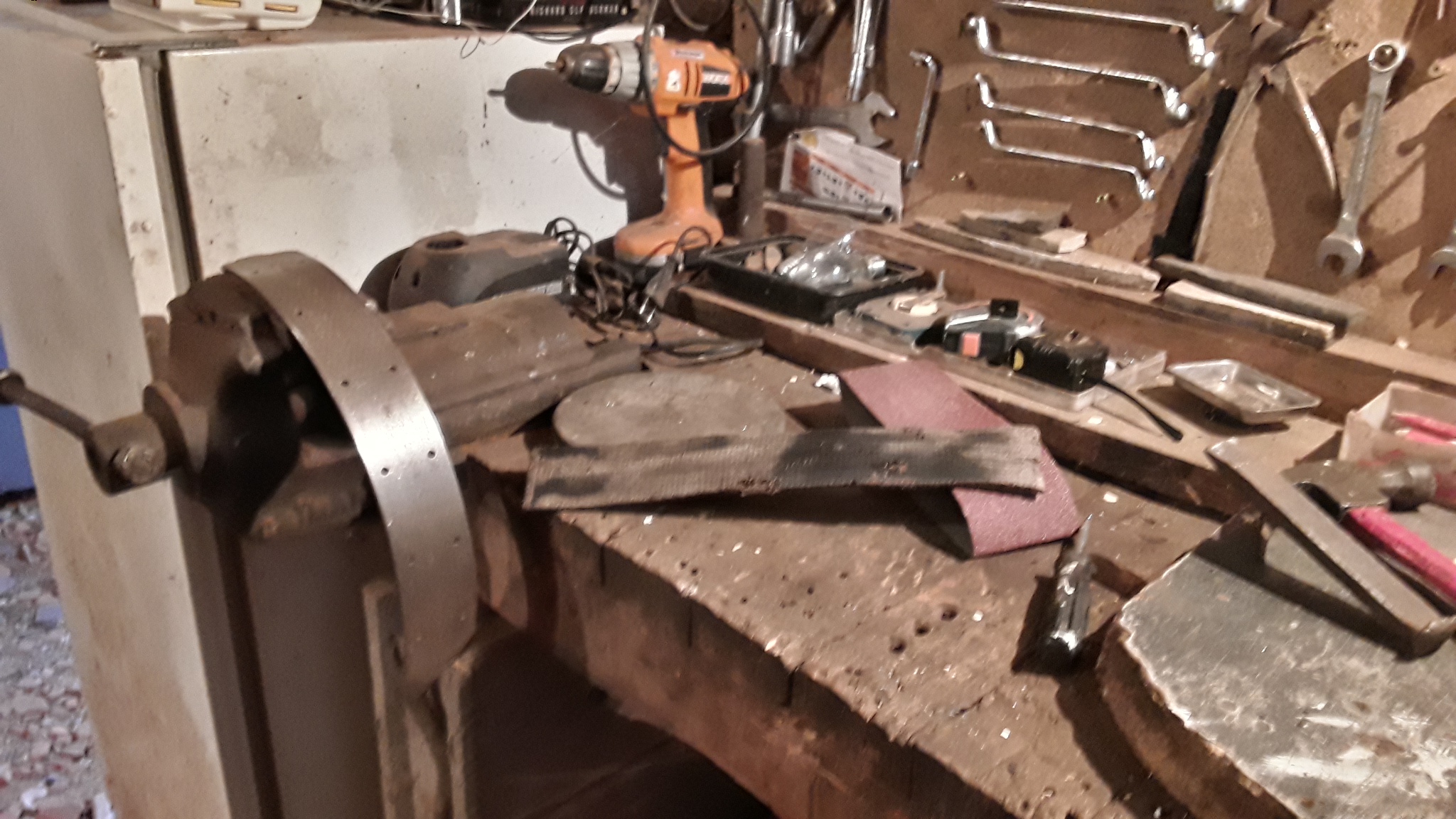

La planchette fait office de support, elle est percée au centre et un chasse clou de diamètre égale à la tête du rivet est maintenu dans l'étau.
Si pas de chasse clou, un morceau de tige fileté de largeur tête de rivet fait très bien l'affaire.
Frappé avec un poinçon conique assez large pour ouvrir le rivet, après poinçon plat pour aplatir le rivet. Il se vend des bouterolle exprès pour ce boulot, pas donné, mais c'est fait pour et travail plus net, encore que !
Rivetage terminé, petit coup de marteau pour bien écrasé le rivet sur la mâchoire.
Fait le rivetage garnitures sur les mâchoires de mon TEA20
Pas difficile mais très long à faire, pas acheter de bouterolle, fait avec poinçon métal 2 modèle , 1 pour ouvrir le rivet creux et chasse clou plat pour aplatir. A savoir, j'ai d'abord encollé les garnitures et serré au serre joint. Si tu fais l'encollage, attention à mettre 3 ou 4 rivet sans les mater, pour empêcher le glissement de la garniture sur la mâchoire et pour être sûr que les trous soient bien face à face. Aussi, il a fallu que je reperce les trous de machoire, les rivets étant légèrement plus fort en diamètre.
Re: Rivetage garniture frein
Message par patou18 » 15 Déc 2020, 23:18

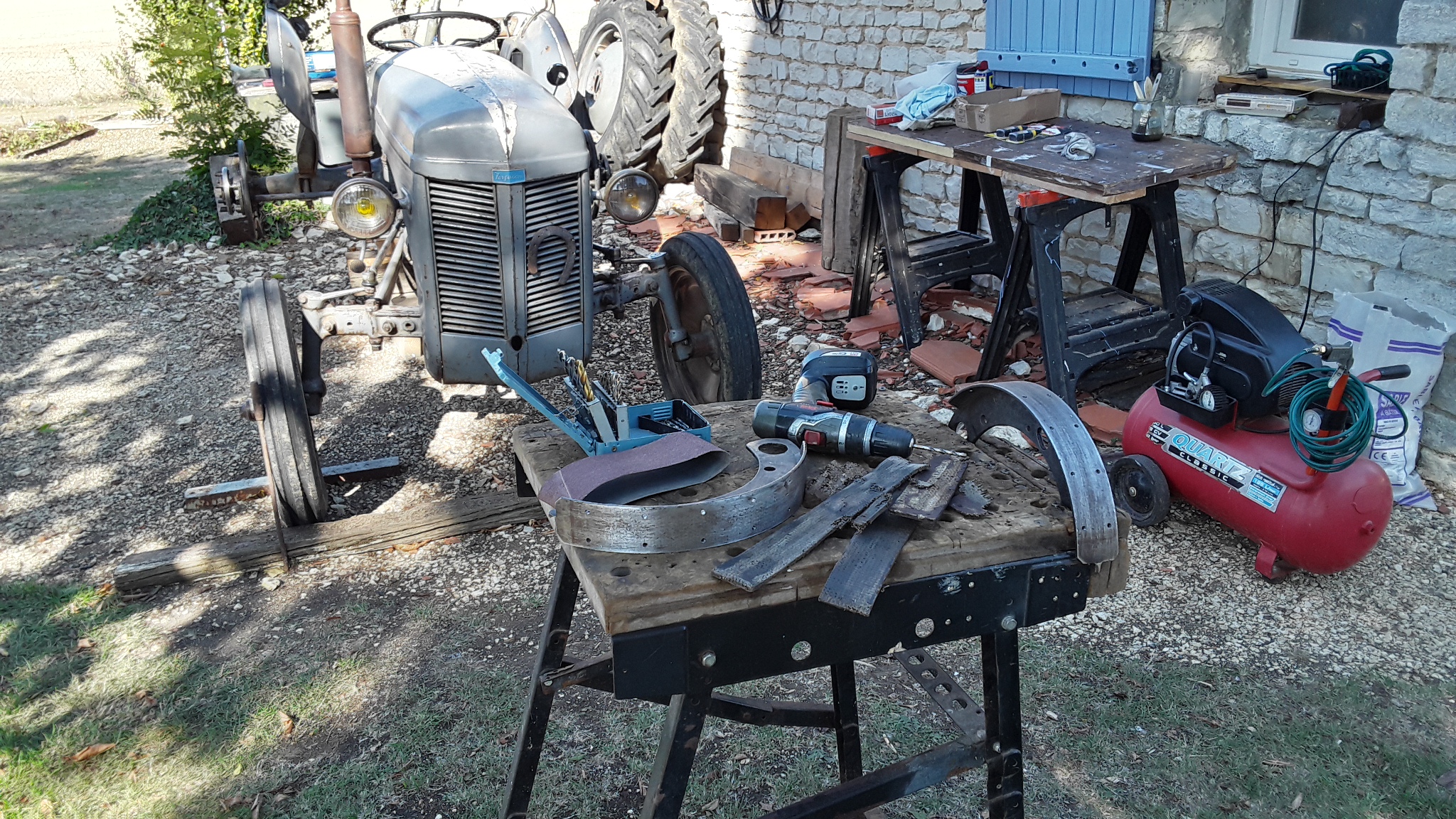

Suite rivetage garniture

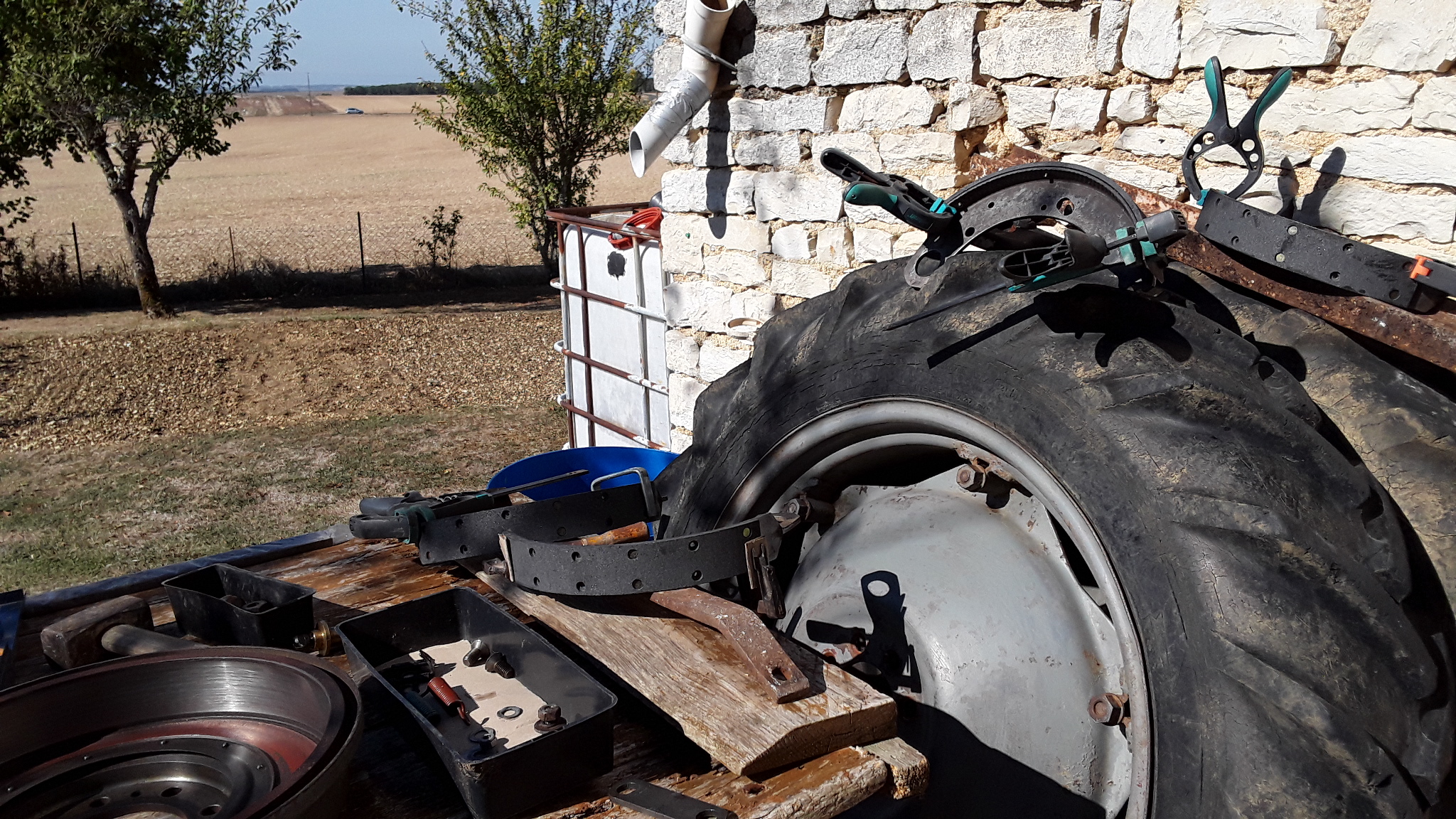

Encollage garnitures, serrage et séchage. Mis colle néoprène sur chaque face a coller, ça tient très fort.

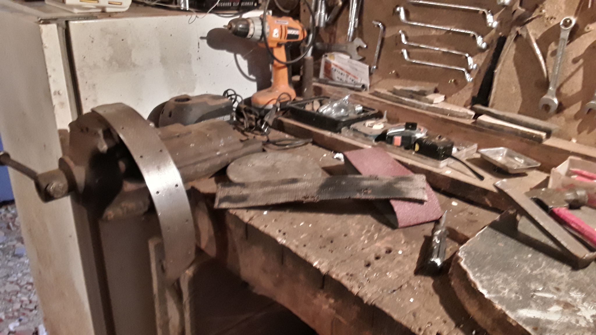

Décollage ancienne garniture, pas facile. Fait avec un burin affûté, ponçage et reperçage pour le passage des rivets.
Nettoyage de la mâchoire, surtout bien degraissé si on encolle la garniture avant le rivetage.

Colle néoprène. Un gros tube suffit pour 4 garnitures. Fait gaffe à ne pas en mettre sur les garnitures côté tambour, même des traces.
Surtout, bien dégraisser la mâchoire métal, étaler la colle sur la mâchoire et la garniture, attendre que la colle ne soit plus filante et ne colle pas aux doigts, ajuster les 2 parties et presser fortement. ATTENTION la prise est presque immédiate, bien faire correspondre les trous, tu as juste le temps de faire glisser un peu pour ça. Un conseil -- réparti 3 ou 4 rivets pour être sûr d'avoir les trous face/face -- cela empêchera que la garniture glisse quant tu mettras les serrages. J'ai attendu env 24 H avant de monter les rivets.
Avant de commencer, faire correspondre mâchoire et garniture pour les trous, en principe ça le fait, par contre tu seras sans doute obligé de repercer les trous des mâchoires, les rivets sont légèrement plus gros.
