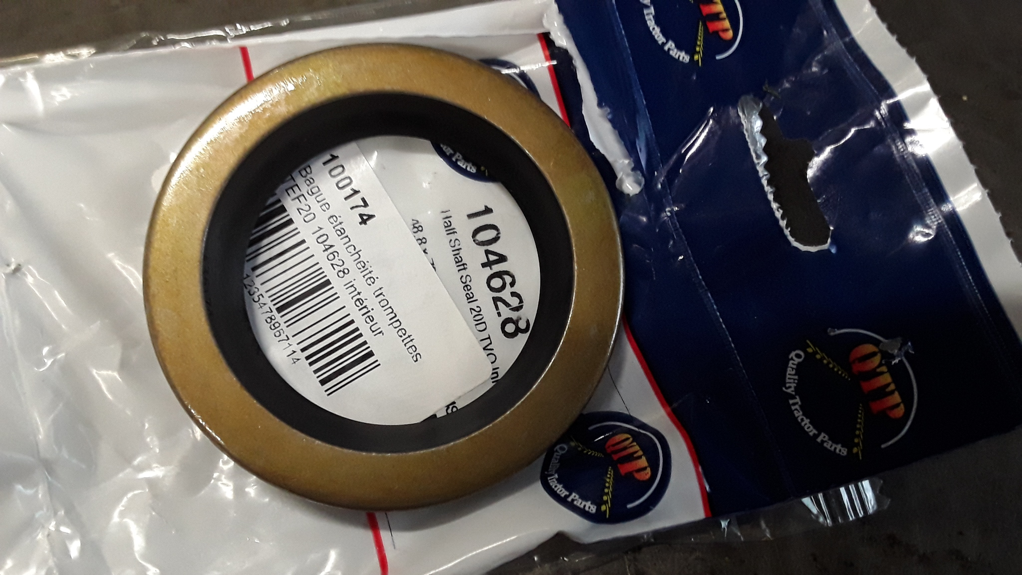

Reçu joint spi huile côté intérieur (trompette)
Est-ce que le ressort doit être vers" côté huile " ou c'est le coté joint le plus visible ?
Photo côté joint le plus visible, le ressort joint est de l'autre côté
Merci pour vos avis.

Message par loup blanc » 15 Mai 2021, 19:25
Bonsoir patou
Partie métal du joint vers l'extérieur.en ce moment je fais la même réparation sur mon mf 37,plus les freins.

Message par patou18 » 15 Mai 2021, 21:54
Salut Denis
Mon joint à les deux face métal !!
Par contre la lèvre et son ressort de maintien sont d'un seul côté, vu sur différent site de montage, ils disent que la lèvre et son ressort doit être côté huile. Qu'en penses- tu ?
Sur ton joint spi, la lèvre, tu l'à mise extérieure ou intérieure ?
mercib pour ta réponse

Message par loup blanc » 15 Mai 2021, 22:53
La lèvre a l'intérieur.le joint d'origine est monté comme ça.

Message par patou18 » 15 Mai 2021, 23:27
+1
Sympa pour vos messages, ça me rassure pour faire comme il faut.
