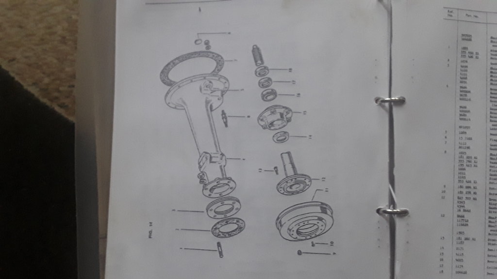

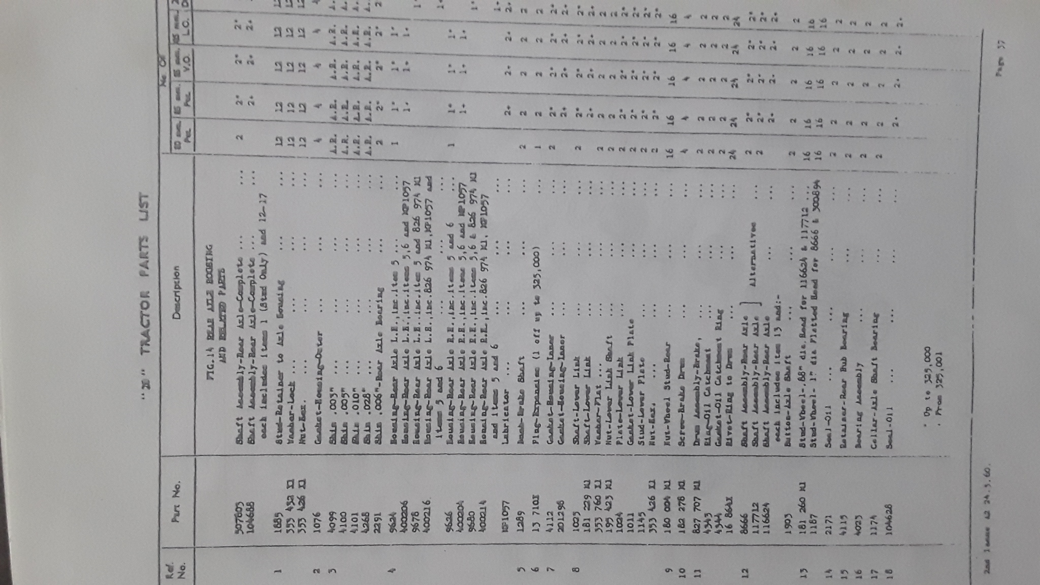

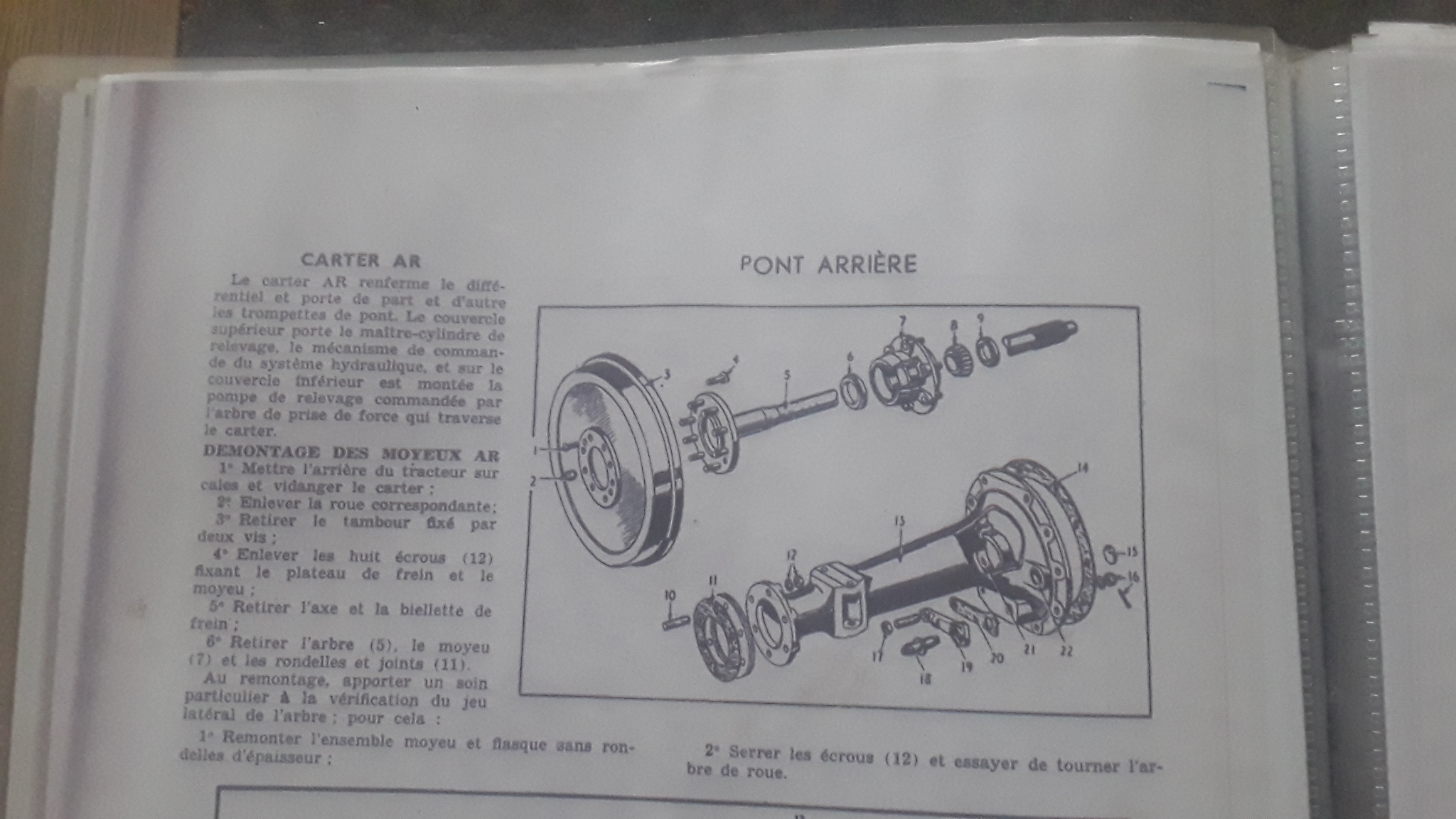

je doit restaurer un TEA 20 de 1950.
il veux changer les joints spi, les roulements et les frettes des arbres de roues, mais voila je n'ai pas la numérotation des pièces pour commander. comment peut on se procurer les vue éclaté des pièces avec la référence Massey.
ainsi que le joint entre le du carter différentiel et le carter boite c'est le N° 8 sur un croquis de tracteur Fergusson démontage remontage .

Tu peux facilement trouver les éclatés des pièces à commander par exemple directement sur le site tracteur bits pour ton pont arrière.

j'ai trouvé la vue éclaté par l'intermédiaire du forum .
