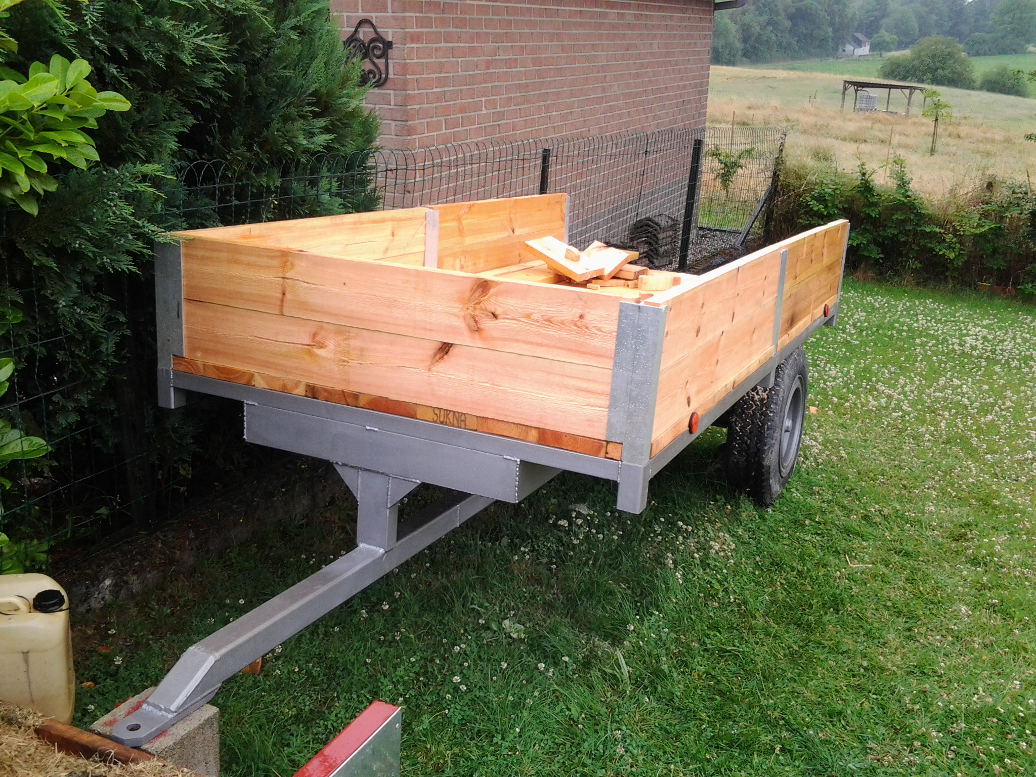

Message par tchinnniss » 01 Juin 2014, 13:43
non , je fabrique juste par plaisir et pour y jeter mes déchet vert .
je vient de faire la peinture final ce matin

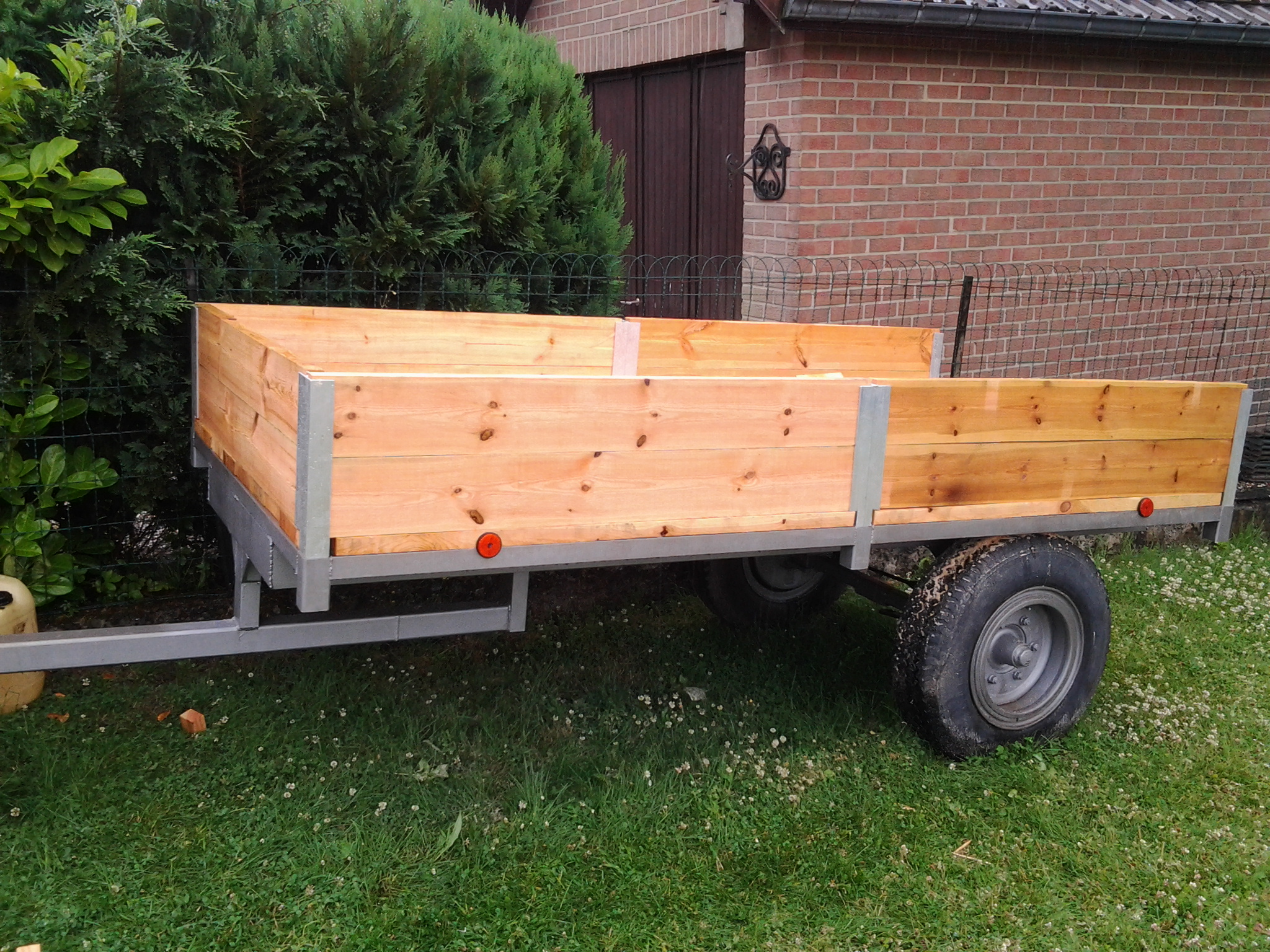

Message par tchinnniss » 28 Juin 2014, 14:20
voila , fini la partie bois , je finirais la trappe arrière quand le pluie sera finie

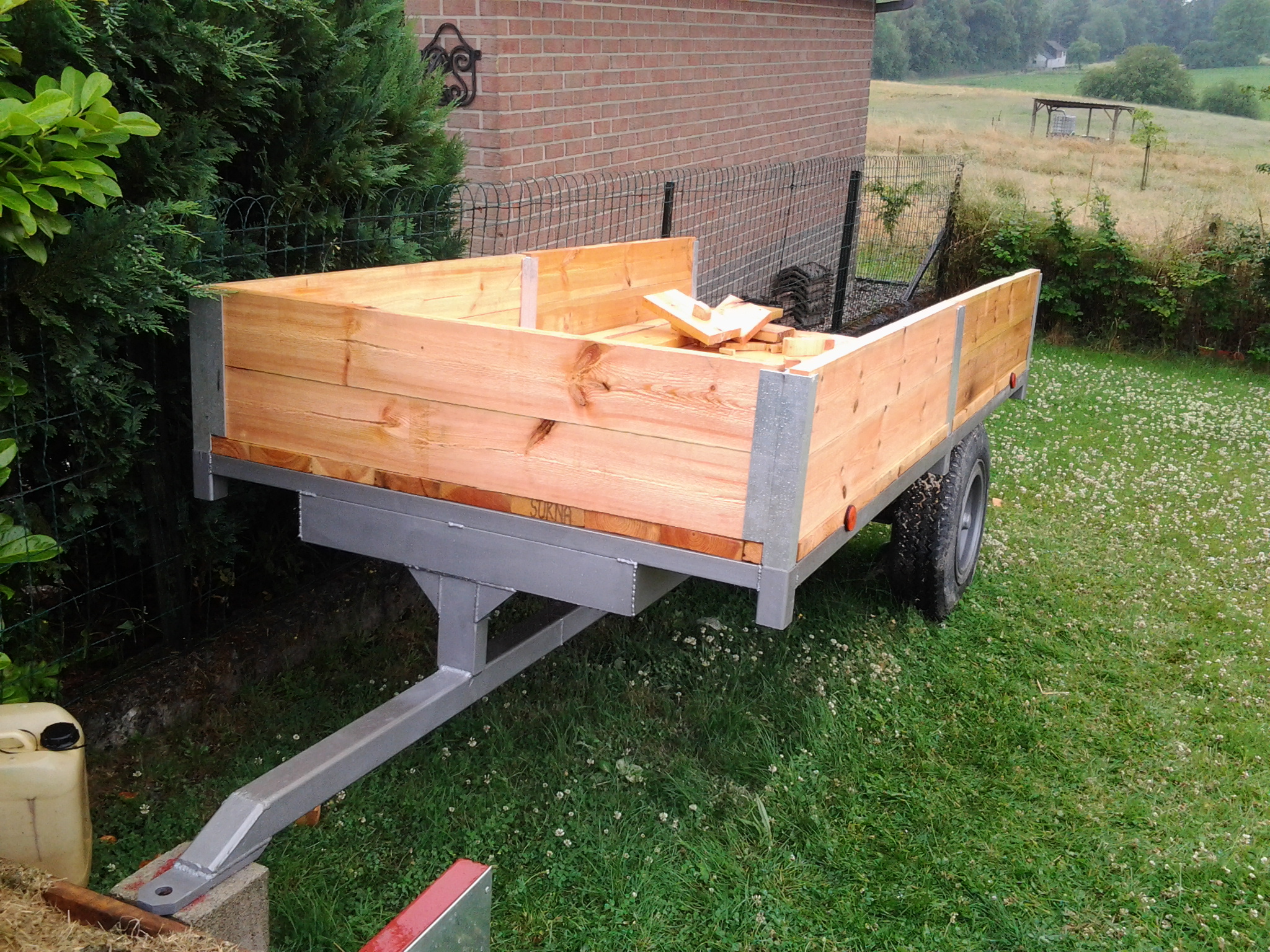

Message par tchinnniss » 28 Juin 2014, 14:21
bois

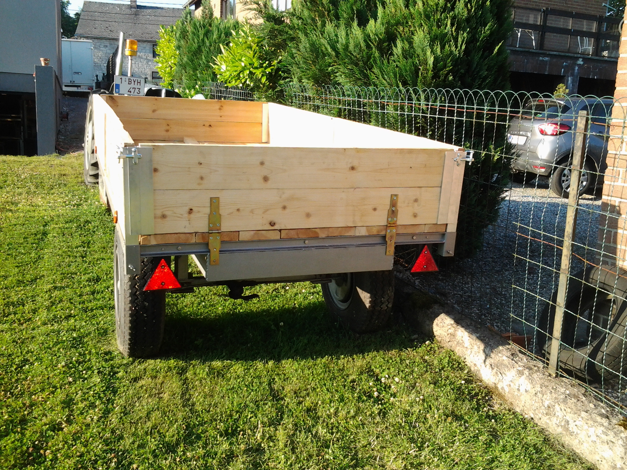

voila , je vient de finir le cul
ceci clos le sujet
a très bientôt les amis .. mercib

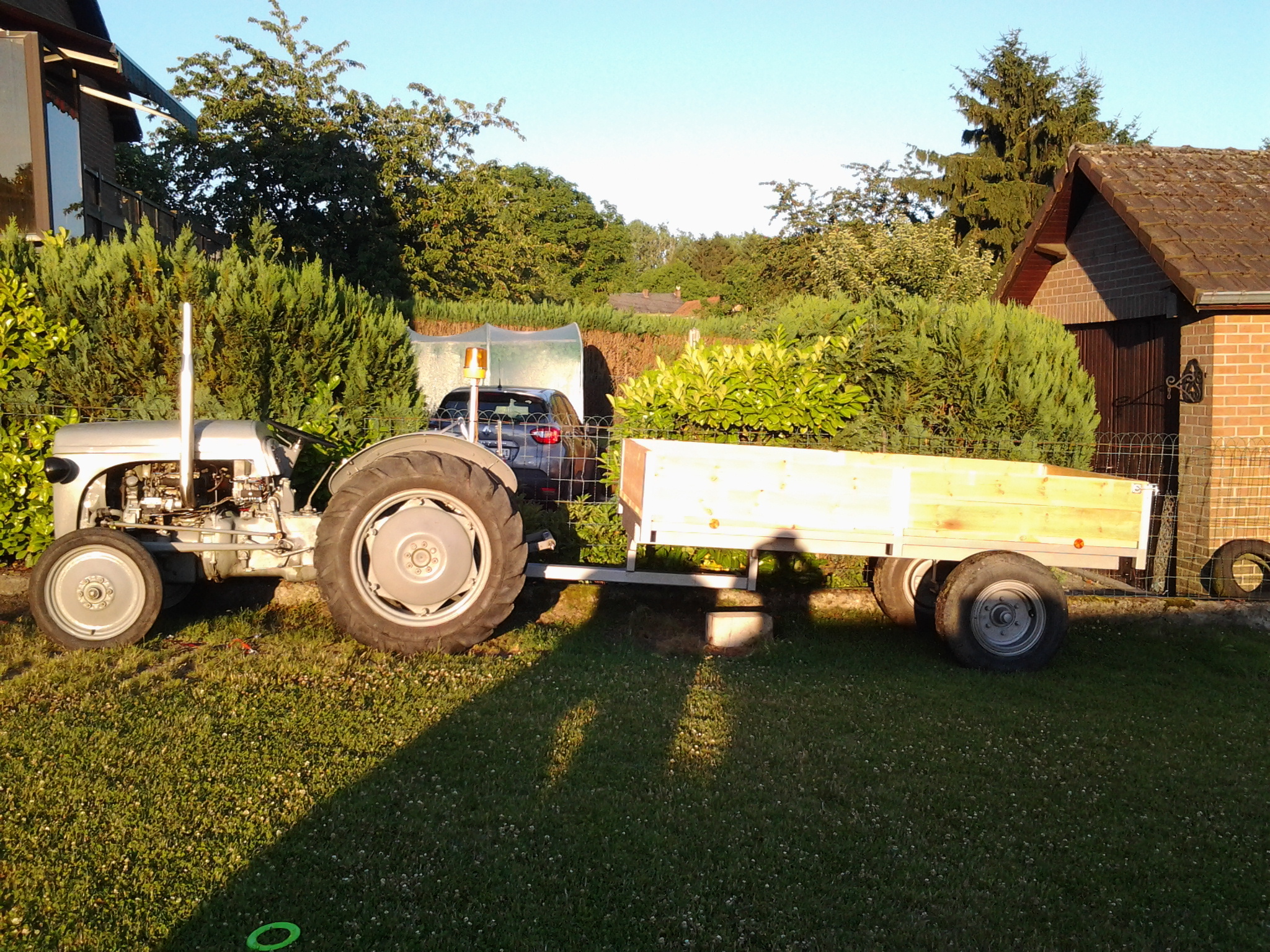

Message par tchinnniss » 03 Juil 2014, 20:34
voila la bête attelée ...

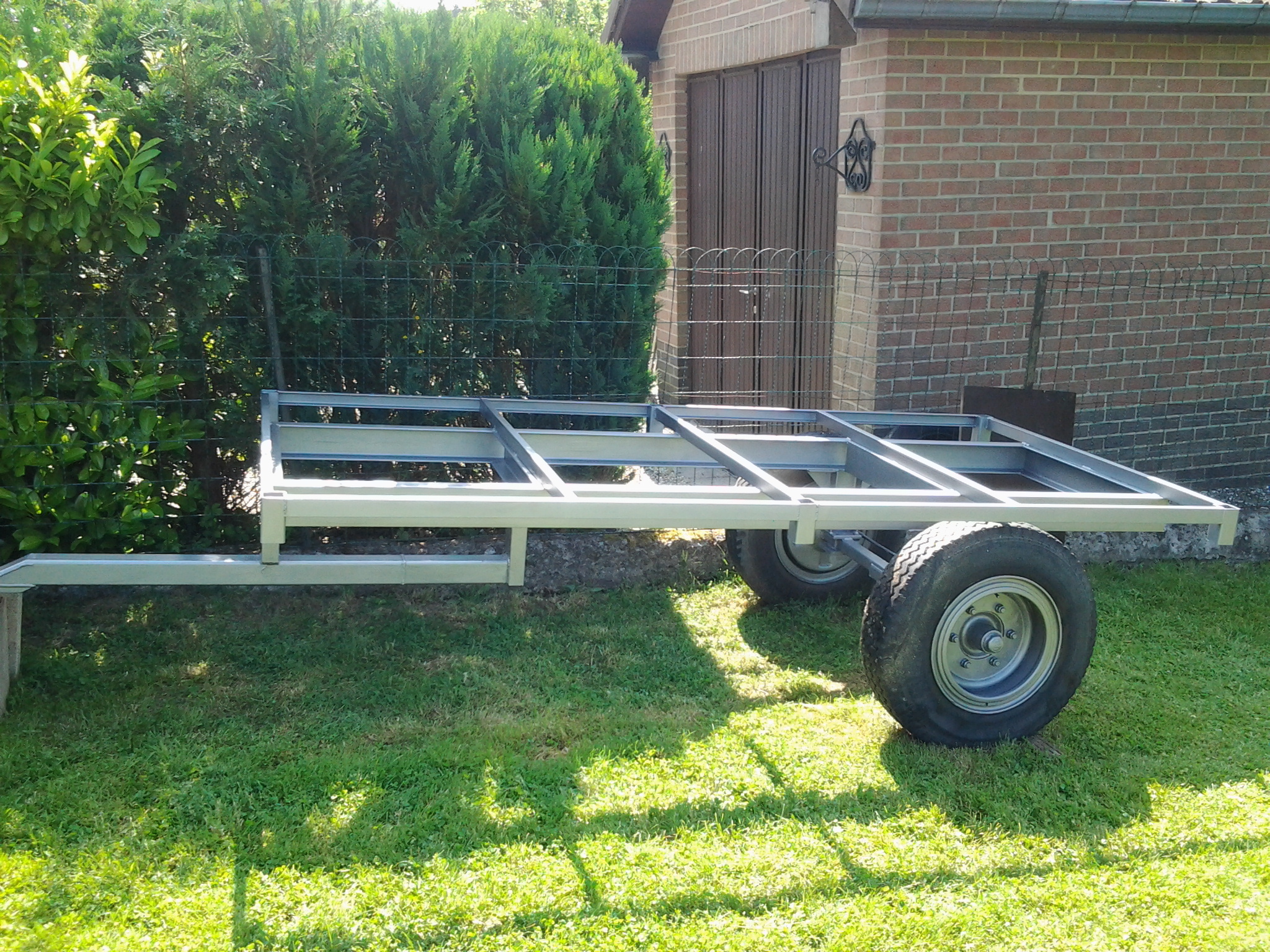

Re: réalisation benne
Message par tchinnniss » 10 Mars 2015, 21:42
salut
j arrive un peut tard
chassis s est du U de 120/50/8
cadre de benne , U de 50/20/5
timon en carré de 80/8
pour l agréation , en belgique s est pas pareil qu en france haha
et quand tu en vois rouler avec leur tas de boue .....
tchinnniss
