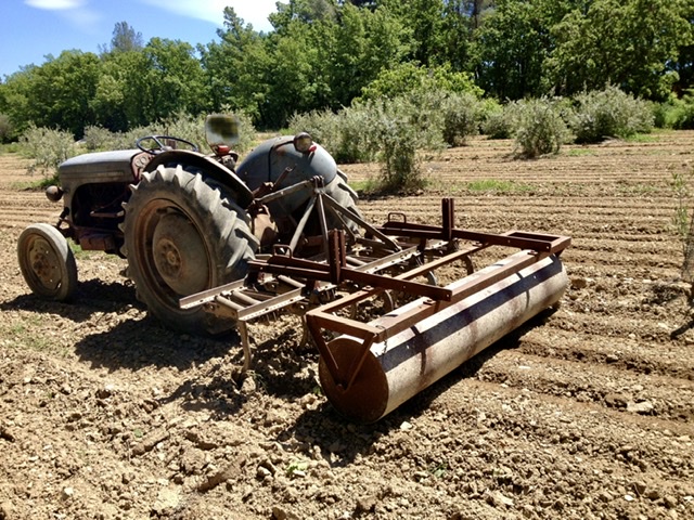

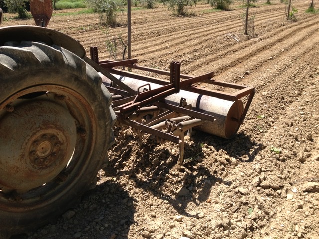

Coucou JM
Ce genre d outils est opérationnel après un labour pour préparer la terre en brisant les mottes et effacer les lignes des sillons
Mais dans une prairie... ce ne sont pas ces mini dents qui vont rentrer dans le sol et la souplesse de ces ressorts feront que le cultivateur sautillera au fur et à mesure que tu avanceras et tu seras déçu par ton investissement.
Un tiller équipe d un rouleau serait performant.
Re: Quel outil pour niveler un pré?
Message par Fabrice ff30 » 08 Sep 2021, 18:01
C est ce que j utilise. Attention le mien possède des becs de canard au bouts des pieds donc cela fait les petits sillons que tu vois après le rouleau.
Chose qui est atténuée si le tiller est équipé de pointe droite

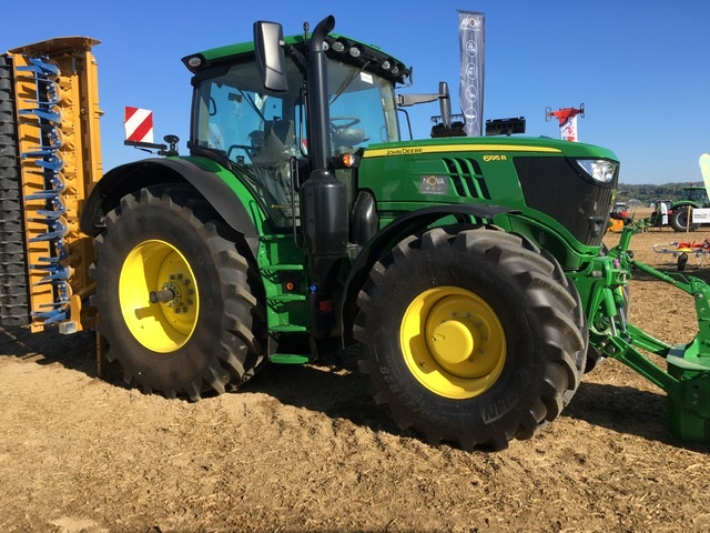

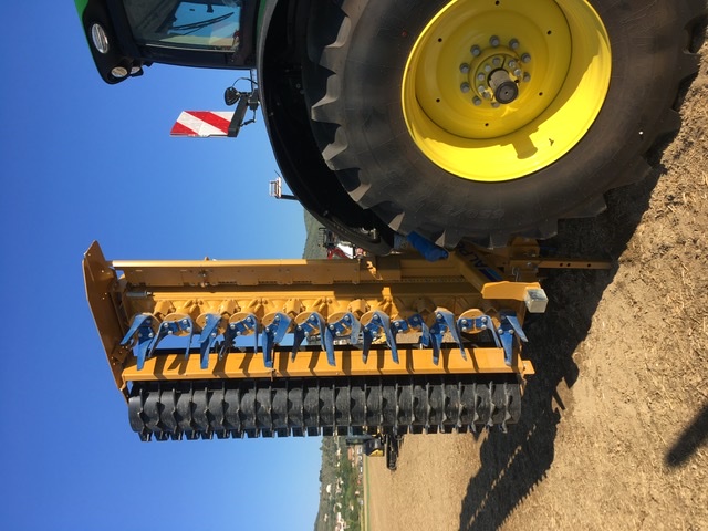

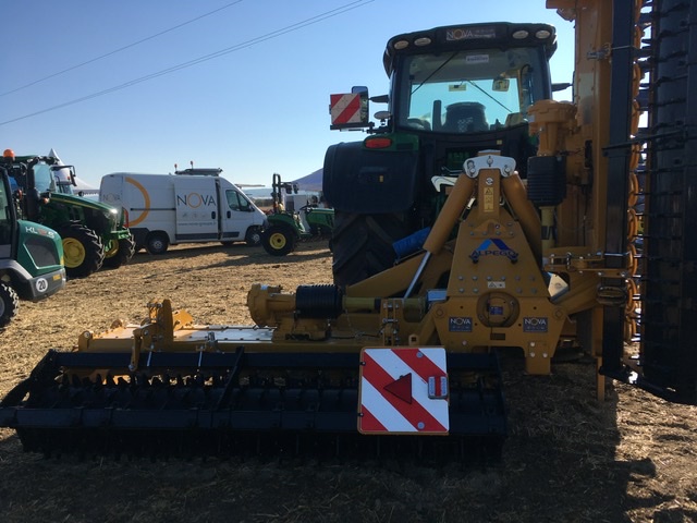

J ai trouvé ce dont tu as besoin
Message par Fabrice ff30 » 13 Sep 2021, 20:23
Message par Fabrice ff30 » 13 Sep 2021, 20:24
Message par Fabrice ff30 » 13 Sep 2021, 20:26
Désolé pour la couleur du tracteur. J étais à la fête agricole :les terres de Jim, et il y avait cela... en autre... et aussi la finale du championnat de France de labour...

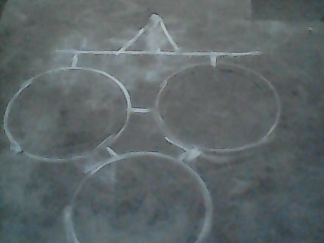

Message par SEPPI » 06 Oct 2021, 13:10
Ah si on n'avait pas l'expérience des anciens ( du forum bien sûr!)
Voila ce qui existait dans le temps:
Bien sûr, c’est introuvable. Mais, mon ami est sur la piste des cercles , quand il aura trouvé il va me fabriquer l'outil, mais avec relevage possible
Si l'herbe est trop haute , un premier passage de gyro , pour secouer la colonne vertébrale, cela vaut toutes les séances d'ostéopathie ( j'ai une immense expérience des deux: jamais après une heure de gyro sur du terrain non plat, je n'ai eu de problème avec ma colonne vertébrale, qui est pourtant en très mauvais état : accident de vélo à 20 ans,tête la première dans une voiture)

Message par Massey 37 » 07 Oct 2021, 12:15
Oui ce genre de montage doit donner un résultat correct. La solution pour en faire un outil porté peut intéresser beaucoup de monde car habituellement pour être efficaces les cercles doivent être de bon diamètre donc lourds et transportés avec une remorque pour être assembler sur site.
