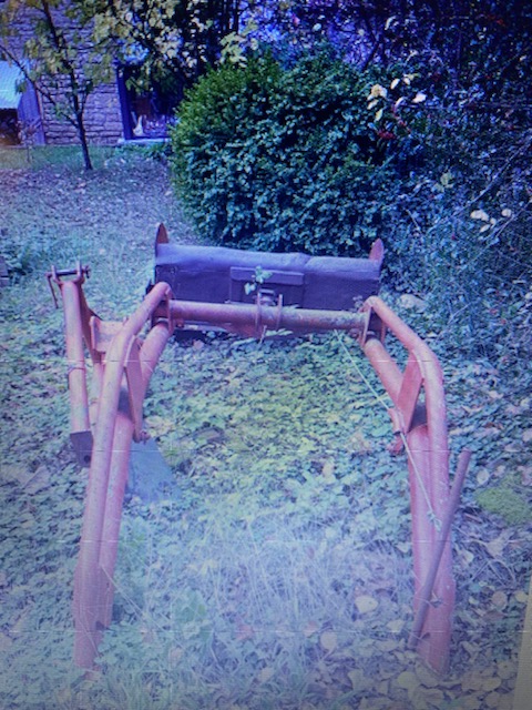

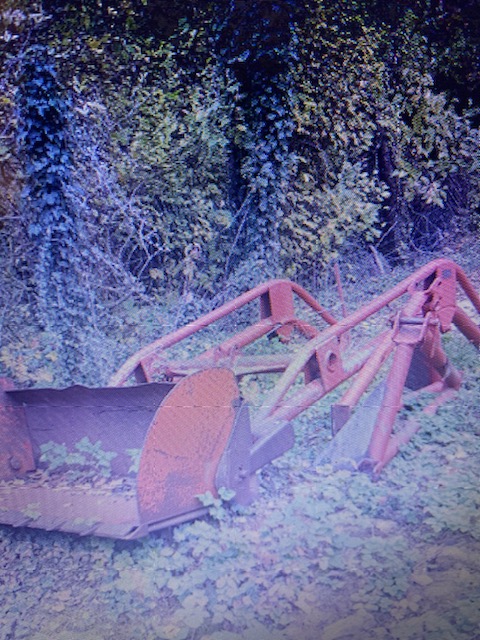

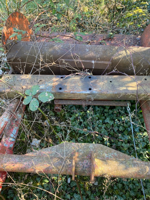

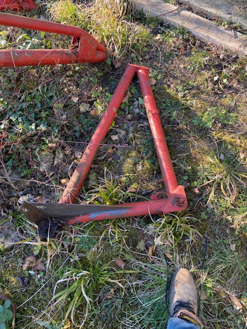

Bonjour a tous alors je vous embete encore une fois avec mes histoires de chargeur,j'ai trouvé un chargeur de 35 , celui ci se monte t'il sans trop de modification sur un ff30 de 58 ?

Si tu regardes sous la boîte de ton ff30.... tu ne trouveras pas les 4 perçages moulées dans le carter pour y fixer le gros fer à U
Tu pourrais faire une fixation par les côtés du style support de faucheuse entre les cales pieds mais... je ne pense pas que ces petites vis tiennent longtemps à l effort du chargeur.
Je ne vois pas sur les photos les platines arrière de supports de dessous les trompettes... il te faudrait encore chercher cela et ce modèle n est pas des plus courantes.
