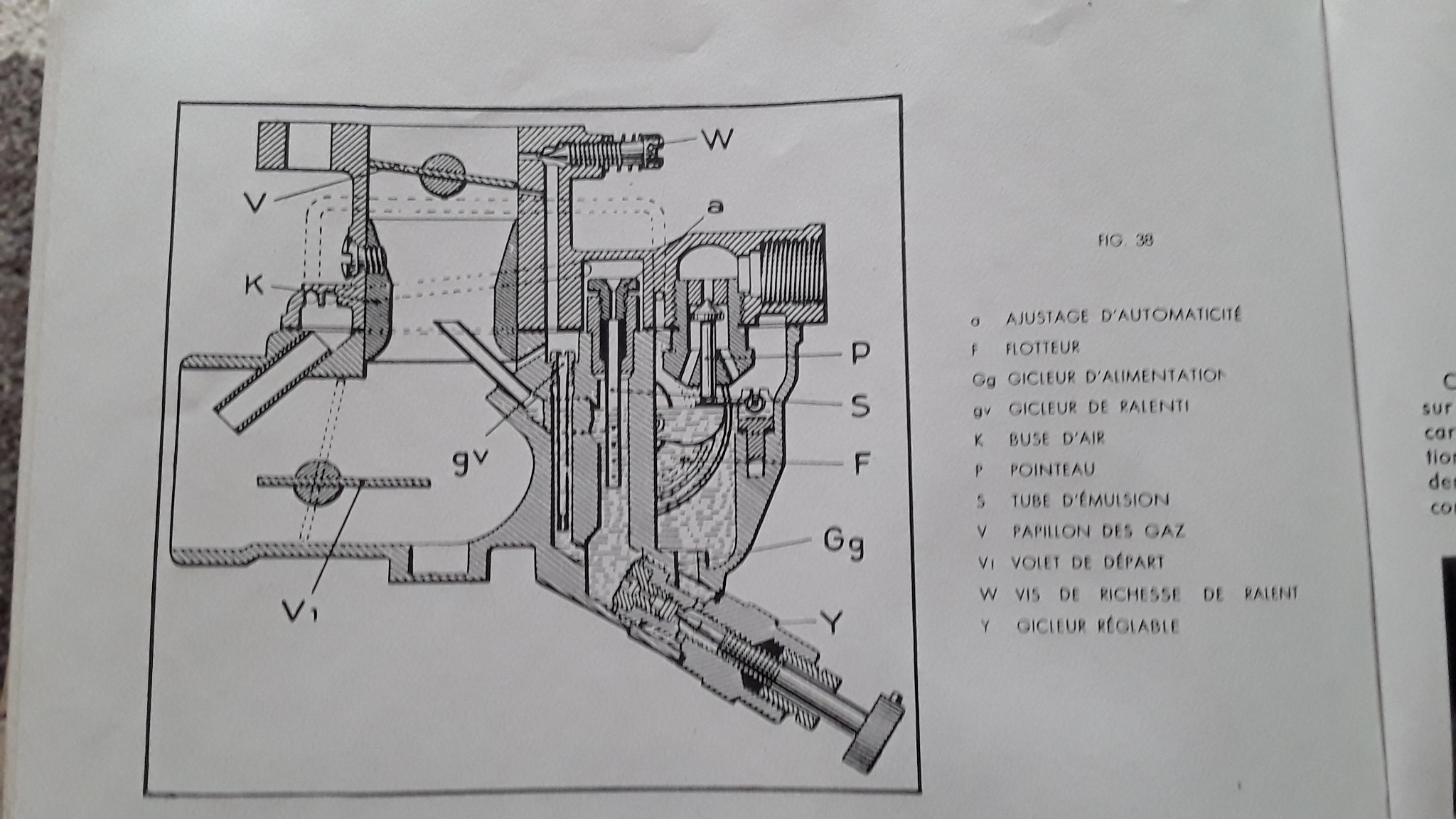

C'est quoi comme carbu ? Zénith, Solex ?
Si tous les joints sont OK je dirais pointeau qui ferme mal :roll:
Débordement de la cuve = fuite
Trop d'essence = calage
Tapoter sur la cuve peut le décoincer. La cause : usure (à changer) ou crasse coincée dans le siège. Nettoyer de nouveau mais surtout chercher la provenance des crasses. Réservoir ou cuve de décanteur sale ...
Cela peut aussi venir de la vis de richesse : plus étanche = fuite = mauvais réglage de carburation.
Essayes de reserrer (gentiment) l'écrou six pan devant la molette.
Il y a une rondelle presse étoupe à l'intérieur.
J'espère que c'est la cause de l'arrêt du moteur ... mais j'ai un doute.

C'était bien simplement un problème de pointeau et flotteur... Maintenant il tourne....

Si ça peut servir à ceux qui on un carbu SOLEX 26 VBN
