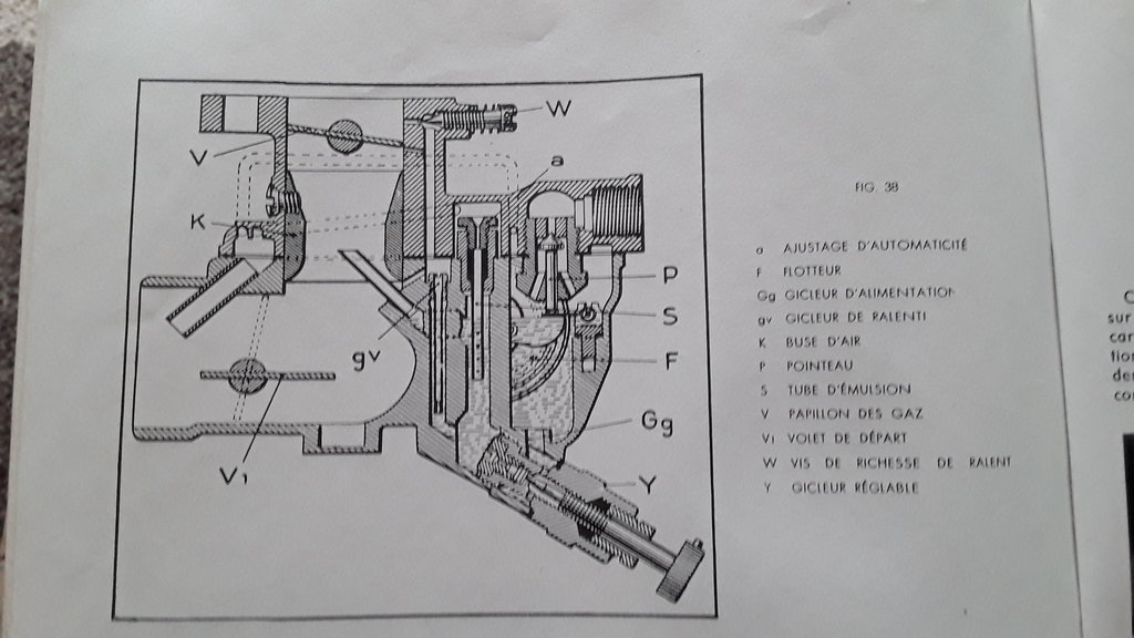

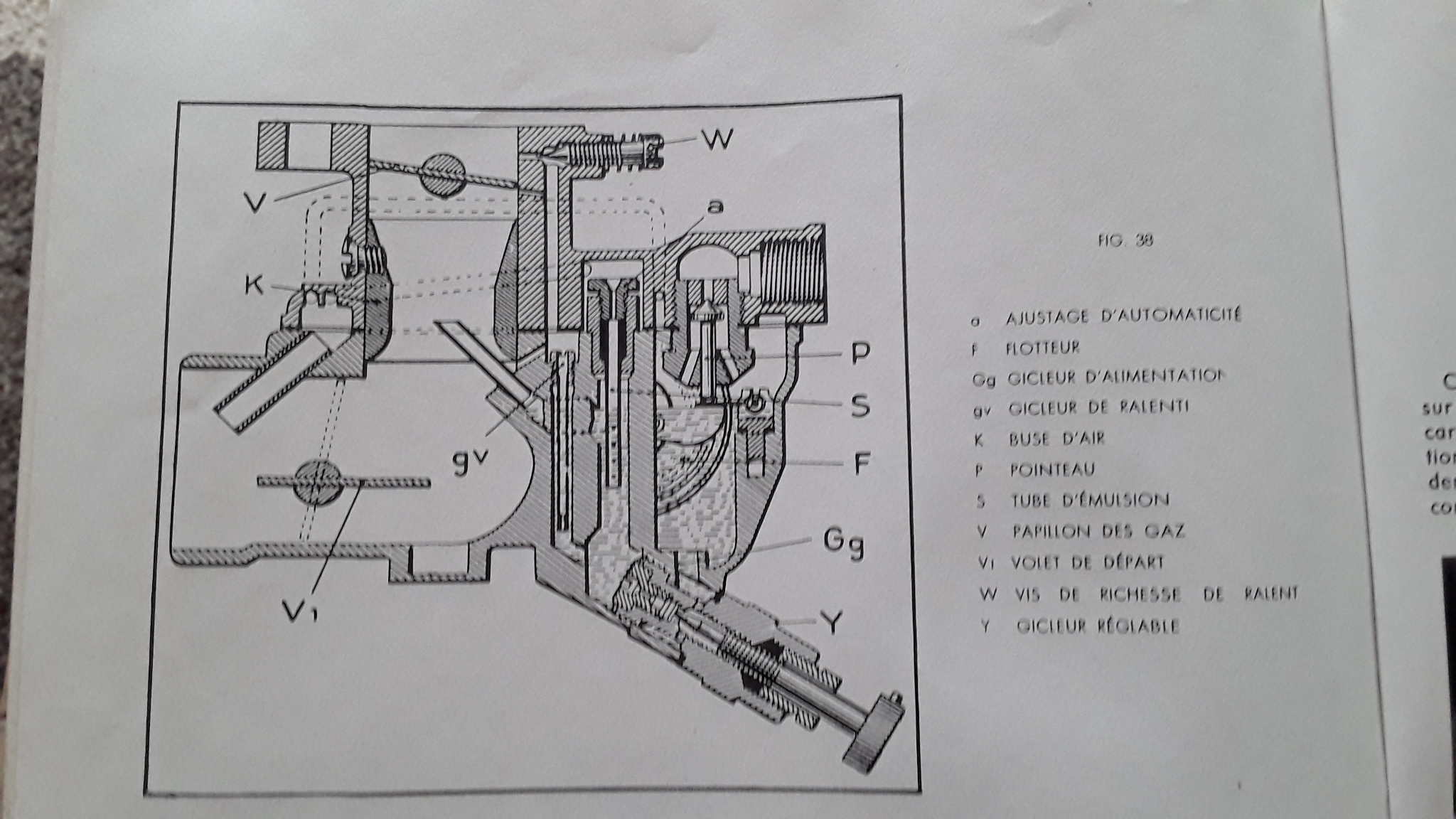

Si ça peut servir à ceux qui on un carbu SOLEX 26 VBN
