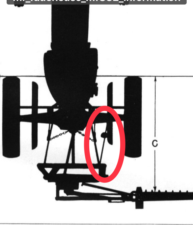

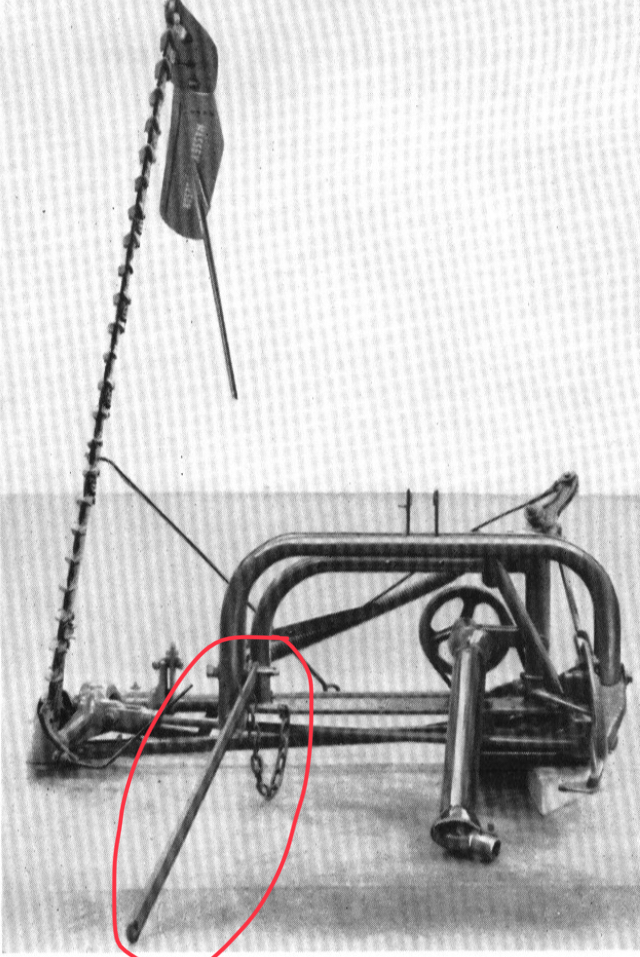

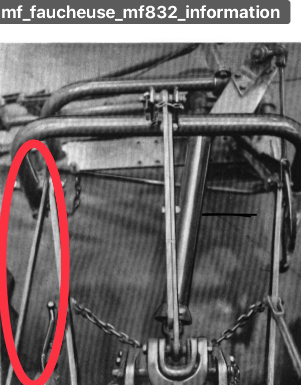

Je suis en train d'étudier les différents manuels de la MF 832 que j’ai l’intention d’utiliser pour faucher l’été prochain. J’ai
mis la main sur de la doc d’origine, c’est assez sympa. Cette documentation fait mention d’un stabilisateur rigide qui se monte sur le côté droit (voir photos ci-dessous), et est indispensable à l’utilisation de la 832. Je suppose qu’il permet d'éviter les mouvements de balancier vers la droite (côté lamier).

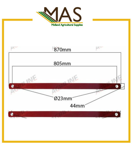

Je trouve nulle part les dimensions de ce stabilisateur. Pourrait-il s’agir de la pièce ci-dessous?
Re: Faucheuse MF 832
Message par Fabrice ff30 » 09 Déc 2017, 11:22
pour moi ça peut le faire, puisqu'il sagit d'un stabilisateur pour ferguson, mais il te faut le porte piton sous ta trompette.
Message par guillaume_69 » 09 Déc 2017, 13:37
Oui, c’est ce que j’ai compris également, pour la fixation côté tracteur. Merci Fabrice.

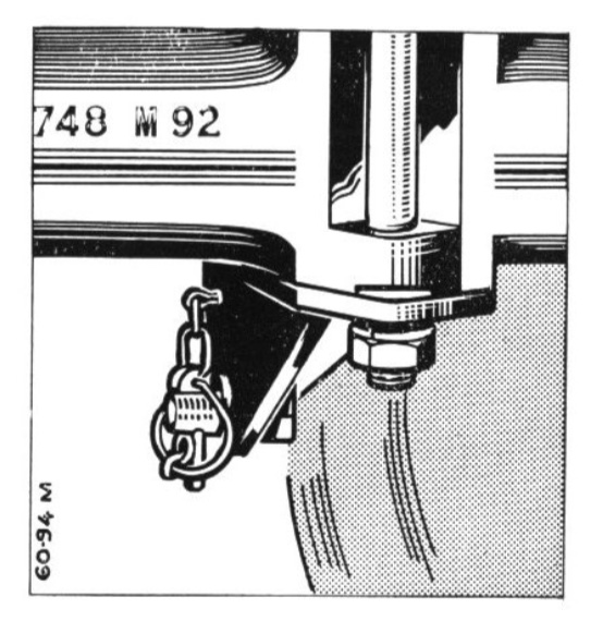

Ok, je vais chercher ça. Grâce au schéma ci-dessous, j’ai une idée de ce que je cherche. « porte-piton », c’est le nom technique officiel?

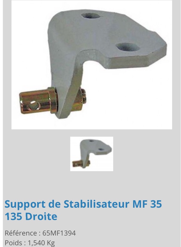

Message par guillaume_69 » 09 Déc 2017, 18:55
Je crois que j’ai trouvé! yeaaa
Faut que je vérifie les côtes, notamment l'écart entre les trous, qui doit correspondre à l’écartement des boulons de fixation des ailes.
Message par guillaume_69 » 17 Déc 2017, 22:26
Super, merci pour ces précisions! J’ai commandé ces pièces (fixation et barre). Je devrais les recevoir dans le courant de la semaine.
