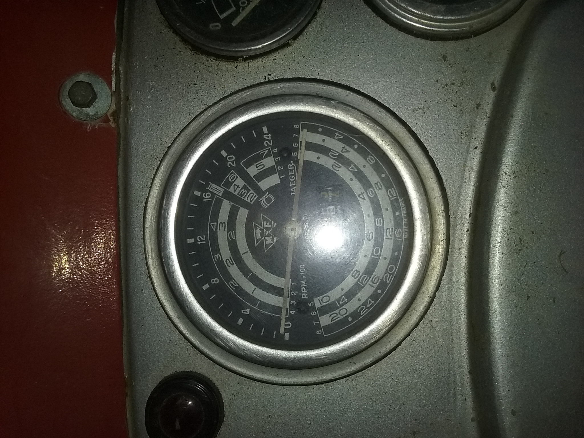

Pour mon 165 MK III équipé du A4 212 le symbole représentant la prise de force est figuré sur le repère 1700 du compte tours.

Message par jimmy » 28 Fév 2023, 14:20
Aurez tu une photo s’il te plaît ?

Message par Massey 37 » 28 Fév 2023, 18:49
Re: Vitesse régime pdf
Message par jimmy » 28 Fév 2023, 20:54
Merci massey 37 je viens de regarder j’ai le même repère je ne savais pas que cela représenté la prise de force. Sur le repère 20 c’est quelle symbole ?

Message par Massey 37 » 01 Mars 2023, 07:50
Le régime nominal pour la poulie d'entrainement d'une batteuse, scie circulaire...
