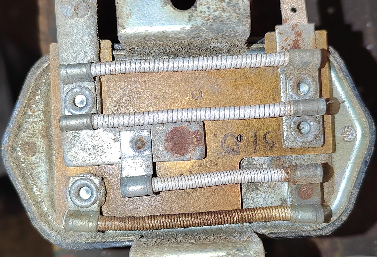

- Enfin, que penser de l'état du régulateur ?
Régulateur

Si le régulateur fonctionne bien, je ne vois aucune raison de le remplacer. Il y a un peu de rouille superficielle sur son boitier, mais cela ne gènera en rien son fonctionnement s'il fonctionnait avant le démontage.

Pour le régulateur mon inquiétude se situait sur l'enroulement du bas qui est noirci. Je n'ai pas vérifié son fonctionnement avant la découpe du tracteur.

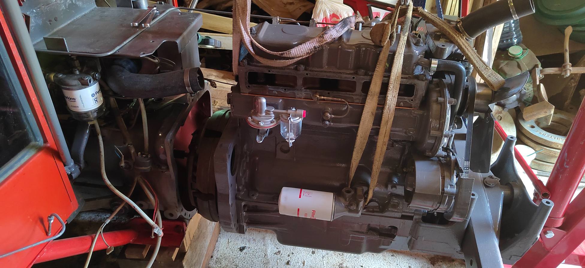

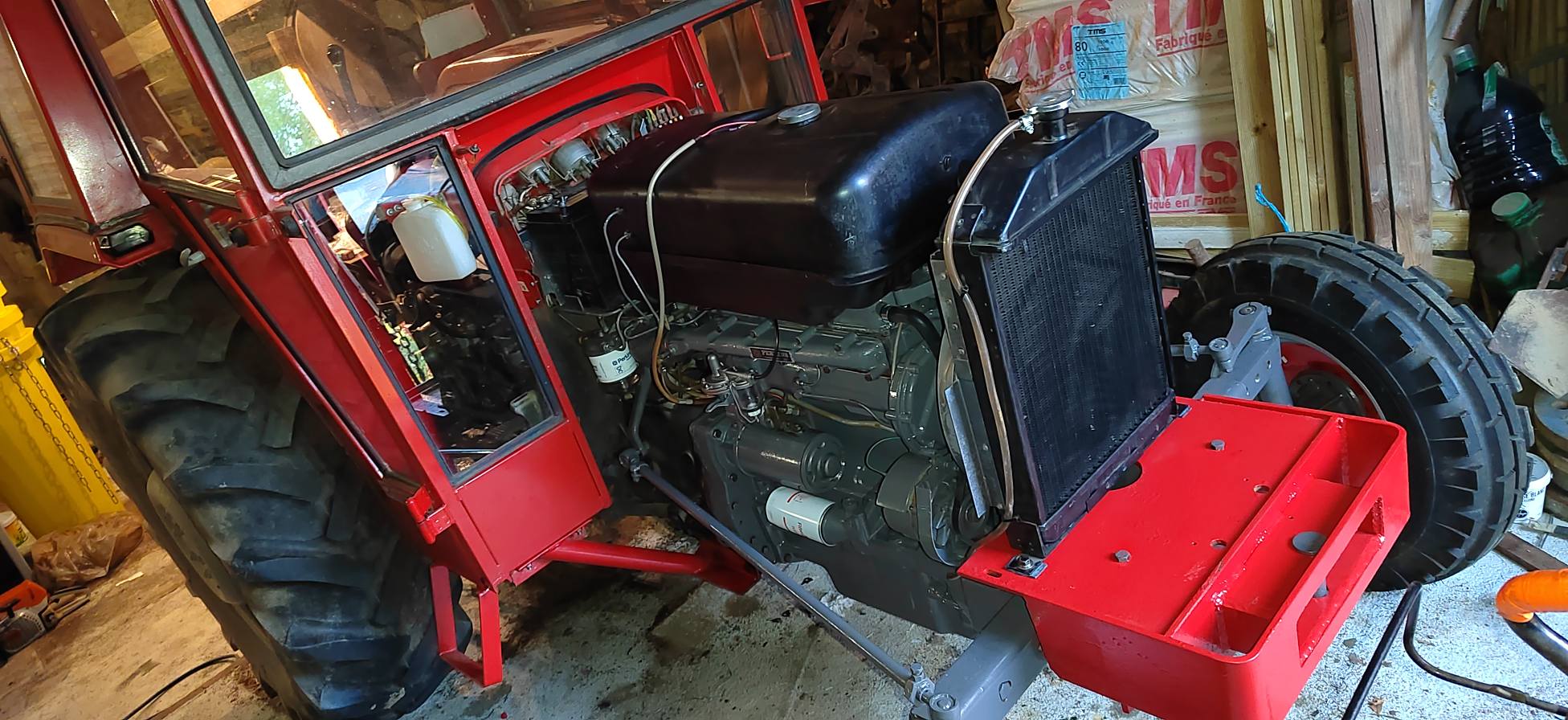

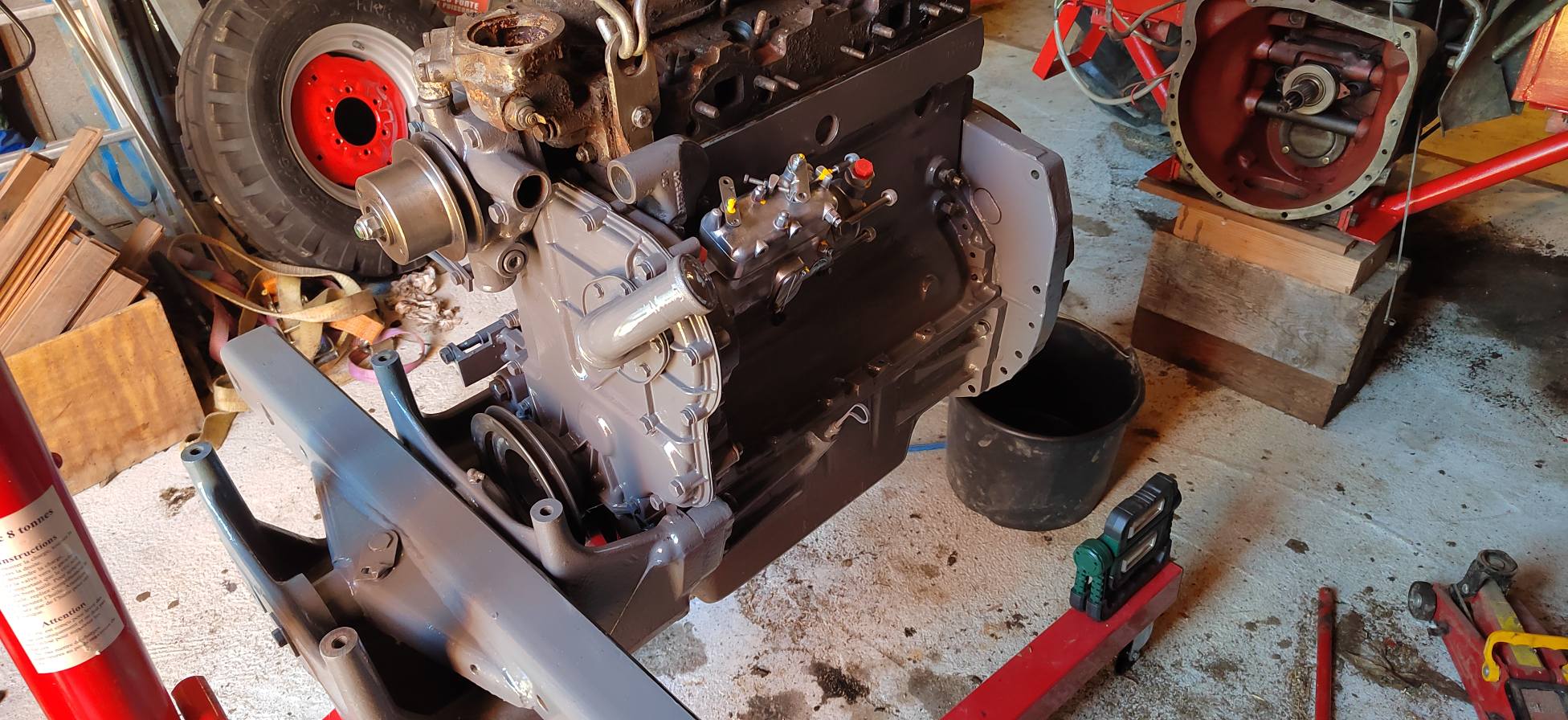

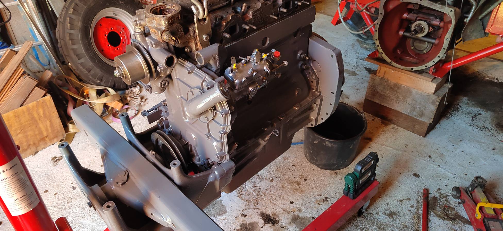

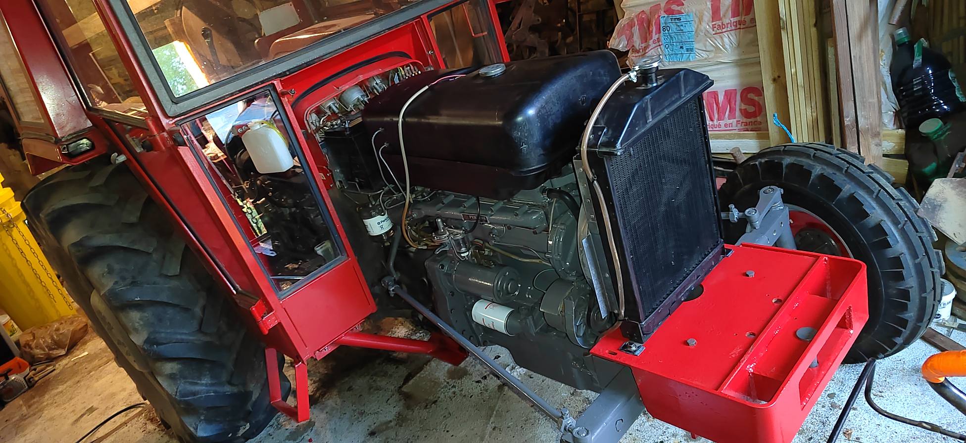

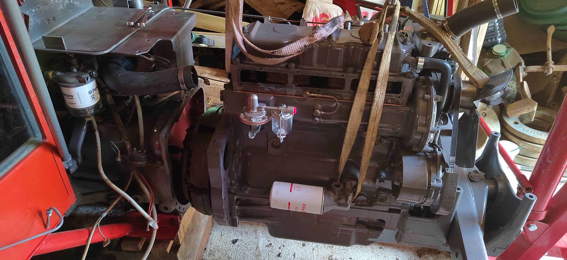

Message par Manu820 » 24 Avr 2026, 06:35
Quelques nouvelles, en effet le filetage était bien de l'UNC.
Quelques photos de l'avancée des travaux après avoir reçu la pompe à injection de restauration et un nouveau disque d'embrayage.
Il me restera une fuite au réducteur gauche et à inverser les roues arrières.
Emmanuel
