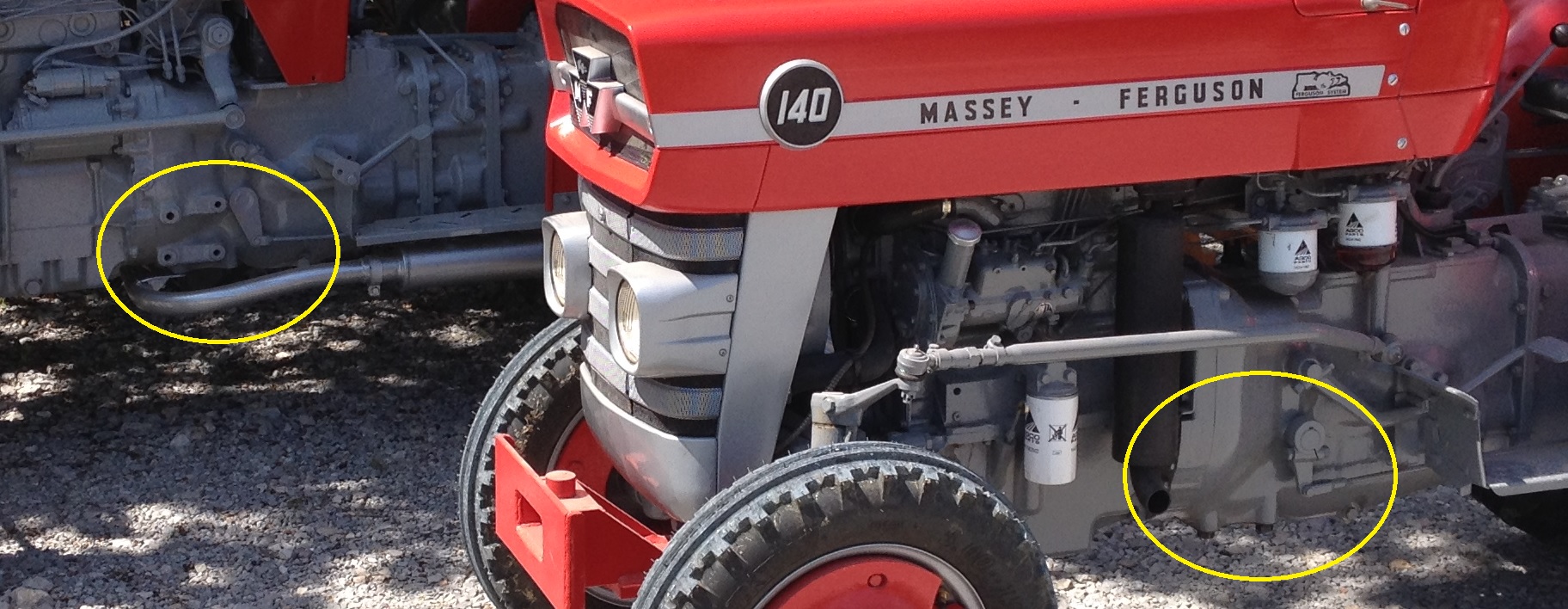

simplement, est ce que sur les cotés de ta boites, tu possèdes 4 perçages au niveau de la cloche d'embrayage devant l'axe de la pédale d'embrayage et des freins?
si tel est le cas, 4 vitesses, autrement, boite plus ancienne 3 vitesses.

je te ferai une photo pour trouver plus facilement.

voici avec les 4 perçages sur les cotés (boite 4), ---------------------------------------------------------------------------- et sans les perçages sur cotés (boite 3).

Bonjour Fabrice
mon tracteur n'a pas les 4 perçages tels qu'apparaissant sur ta photo.
J'en déduis donc que mon mf158 est un moteur à 3 vitesses avant.
C'est donc très étrange vu que d'après les indications trouvées sur les forums il devrait avoir 4 vitesses.
A moins qu'il n'ait été également commercialisé avec un moteur 3 vitesses tel que le mien .

Message par Fabrice ff30 » 07 Mai 2017, 20:56
tout simplement, le synchro 3-4 a explosé, ce qui est fort courant. et à la vue du coût de réparation, certainement l ancien proprio à monté directement à la place une boite 3, qui complète est très facilement trouvable pour un tarif très modeste.
