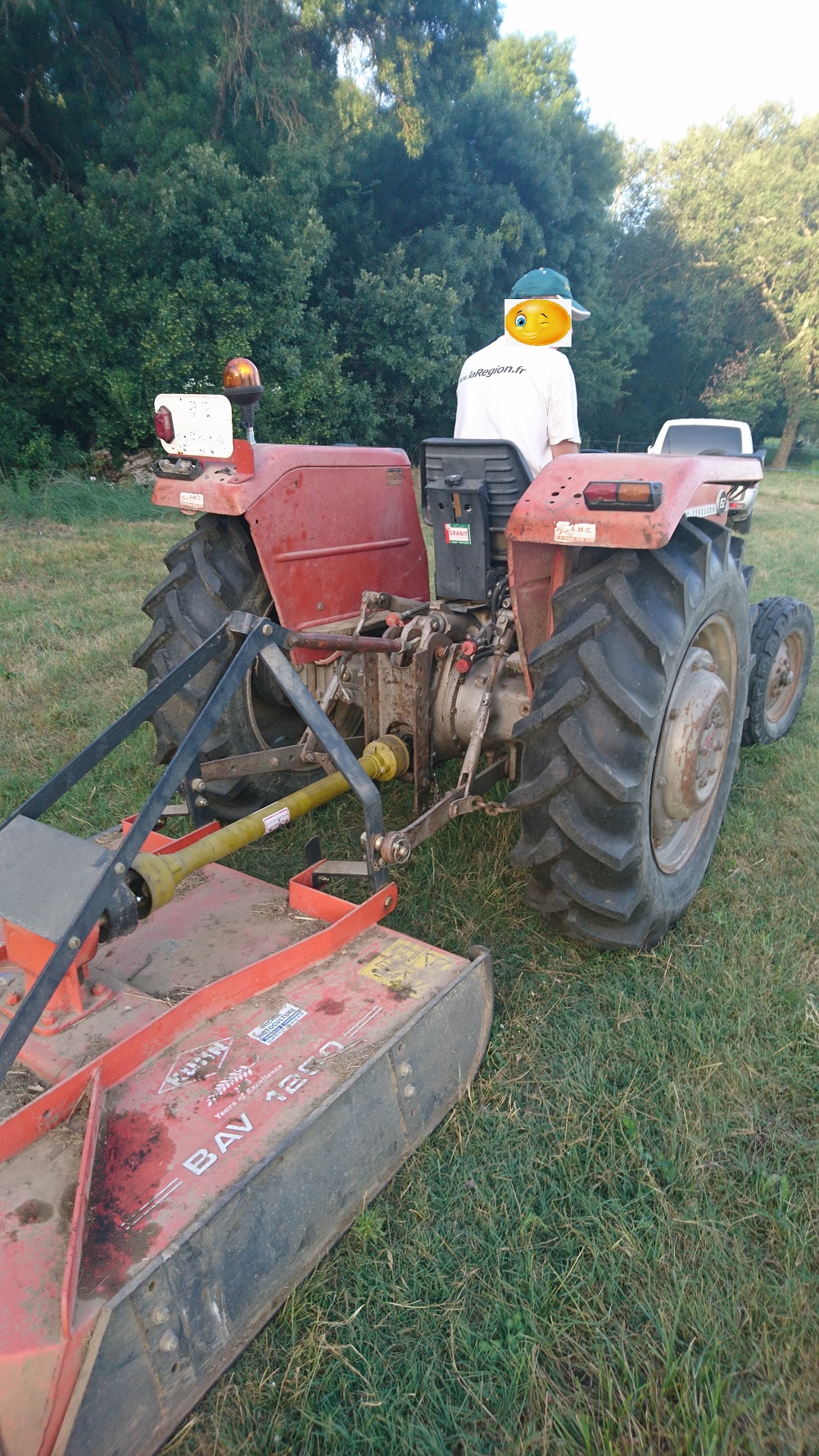

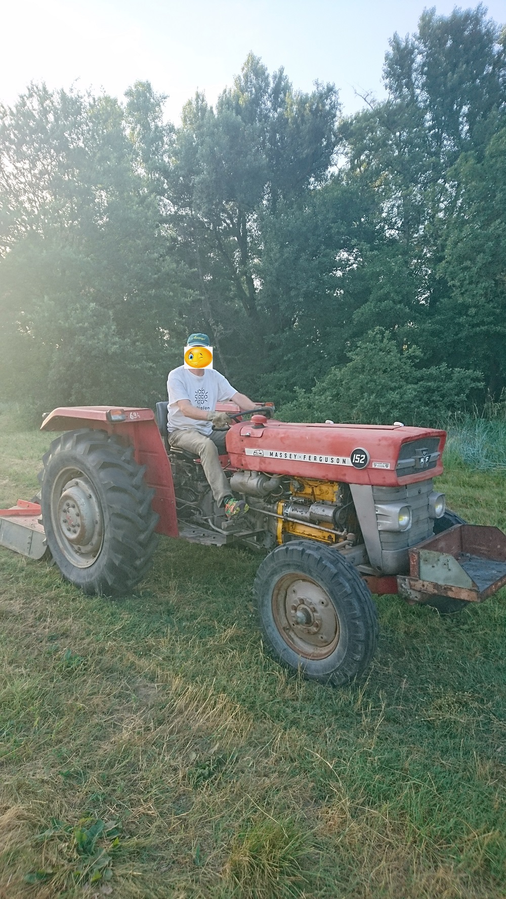

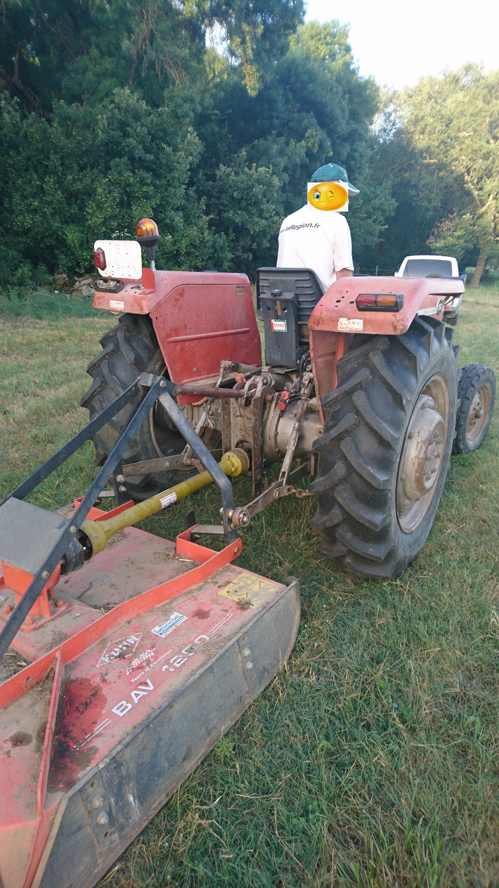

MF152 équipé
MF152 en action

Re: MF152 outils adaptés
Message par Raphia » 28 Nov 2018, 12:46
Vous allez me dire que pour le moment il n'est pas très ... esthétique mais il fait le boulot.
Et je trouve que cela à un certain charme de passer du temps sur cette "vieille" mécanique.
Pour les prises hydrauliques, je pense qu'il y a ce qu'il faut : 3 (?) suivant photo ci-dessus.
Pour la version du MF 152, aucune idée mais le moteur si je me souviens bien est le AD 3-152.
Message par Auxon » 28 Nov 2018, 13:46
Bonjour Raphia, bienvenue.
Ta peinture est superbe, un petit coup de polissage avec une pâte spéciale pour peinture automobile et une cire de protection.
Tu auras un tracteur superbe avec peinture, selon le rendu des photos, qui semble parfaitement d'origine pour le capot du moins.

Message par Fabrice ff30 » 28 Nov 2018, 16:33
Un MF152 standard phase 1, parfait, en plus avec moteur changé, tu es reparti pour un long moment. il a l'air d avoir été bien entretenu.
lorsque tu :evil: vis à vis des travaux fait dessus, tu parlais du changement moteur?
concernant l'hydraulique, oui, tu as tout ce qu'il faut.
Message par mhf85000 » 28 Nov 2018, 19:27
bonsoir
pour avoir eu ce modèle de presse JD ,ça reste un modèle fiable et facile d'entretien .
maintenant une presse des années 70 a quand même des heures de vol !
Message par rodolphe » 28 Nov 2018, 19:38
Bonjour,et bienvenu sur le forum
Tres beau MF 152 dans son jus et toujours fidèle à son poste
mercib pour les photos ,en espérant en voir d autres bravo
Message par webmaster » 29 Nov 2018, 07:15
Il est dans un etat rare pour un serie 100 dans son jus !!
