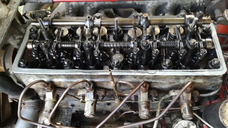

Je l'ai fait rouler durant 20 minutes à peu près et un cliquetis est apparu coté injecteurs. Au début je croyais que mes tiges de culbuteurs s"étaient tordues, je tombe le cache culbus et vois que ma réparation a tenu.

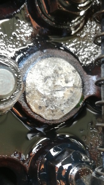

Je trouve aussi une pastille de dessablage qui a un début de fuite.
Je pense que le cliquetis vient de l'injecteur du cylindre 2 , il ne fait pas le même bruit que les 3 autres quand on fait tourner le moteur à la main. J'espère vraiment que c'est ça et non pas l'axe de piston qui a pris trop de jeu.
La greffe des pièces de 1956 sur le bloc de 1955 a bien pris, ca marche
Une chance que j'aie ouvert ce cache culbuteurs,
Je pense que la pastille est mal scellée

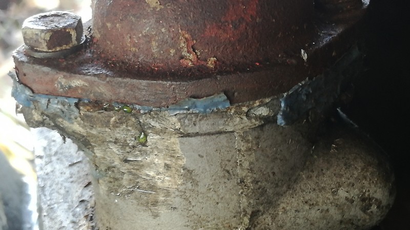

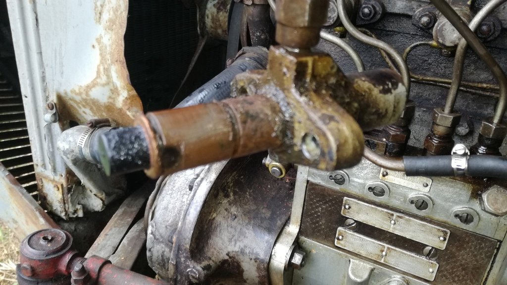

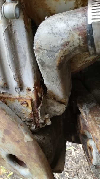

De toute facon, ce tracteur fuit l'antigel de partout. Le changement du carter de distribution (qui a été ressoudé sur ce tracteur) sera l'occasion d'inspecter la distribution, changer les durites et refaire pas mal de joints. Notez le joli paquet de pate bleue qui est "censé" faire l'étanchéité.
Le bas de mon radiateur...je ne sais pas par quel miracle mais ca ne fuit pas encore ici

Tout d'abord, l'extraction de la pastille a révélé un alésage...fileté :shock:. Un gros nettoyage et la pose d'un bouchon ont résolu la fuite.
