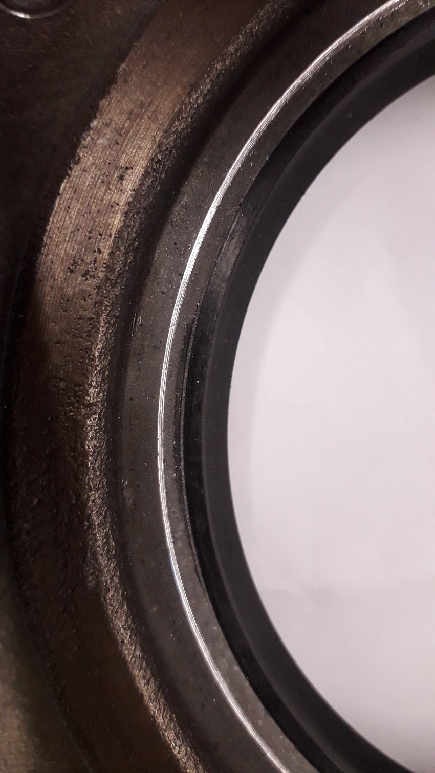

J'aurais besoin de vos conseilles :

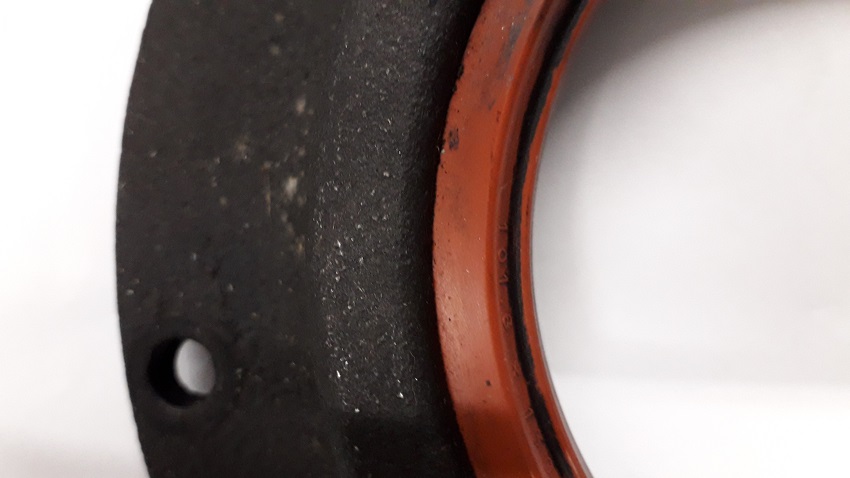

Quand je remonte mon volant moteur, il frotte et même se bloque sur le joint SPI.
Après vérification, le nouveau Joint n'a plus un petit biseau comme sur l'ancien et frotte juste à cet endroit.
nouveau joint avec l'endroit où ça frotte (biseau plus petit et partie en métal)
Ma pièce vient de chez Tracteurs bits ( je précise que je suis très contant de leurs produits et services), mais les nouveaux joints, ont l'air d'avoir été modifier et de se retrouver aussi chez d'autres marchands.
Mes questions :
Quelqu'un a-t-il déjà rencontré ce problème .
Si oui, quel pourrait être la solution .
Connaissez-vous un autre revendeur ou je suis sure d'avoir le joint qu'il me faut ? (car les photos ne sont pas toujours exactes)
Je vous remercie pour votre aide.

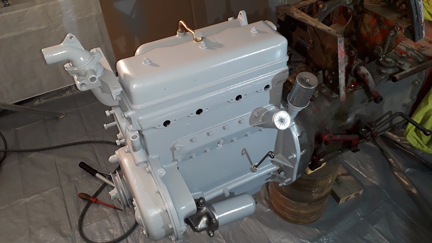

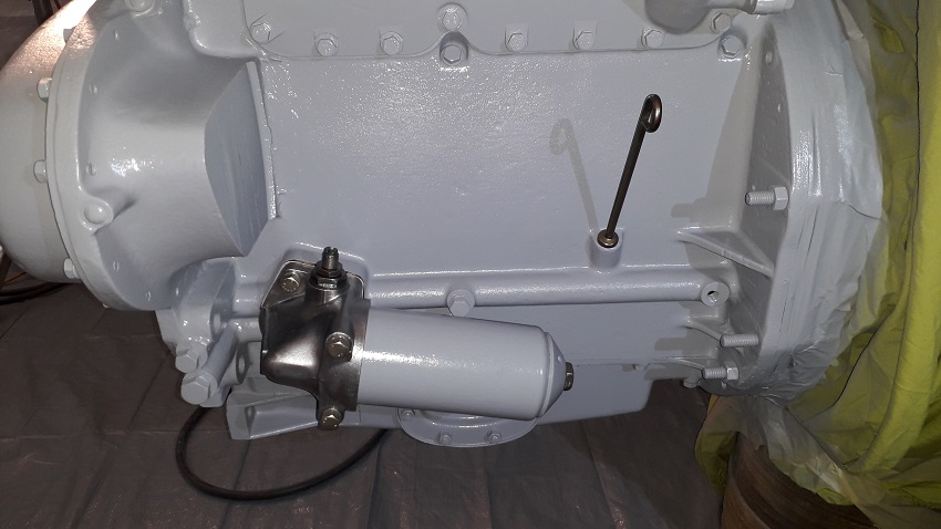

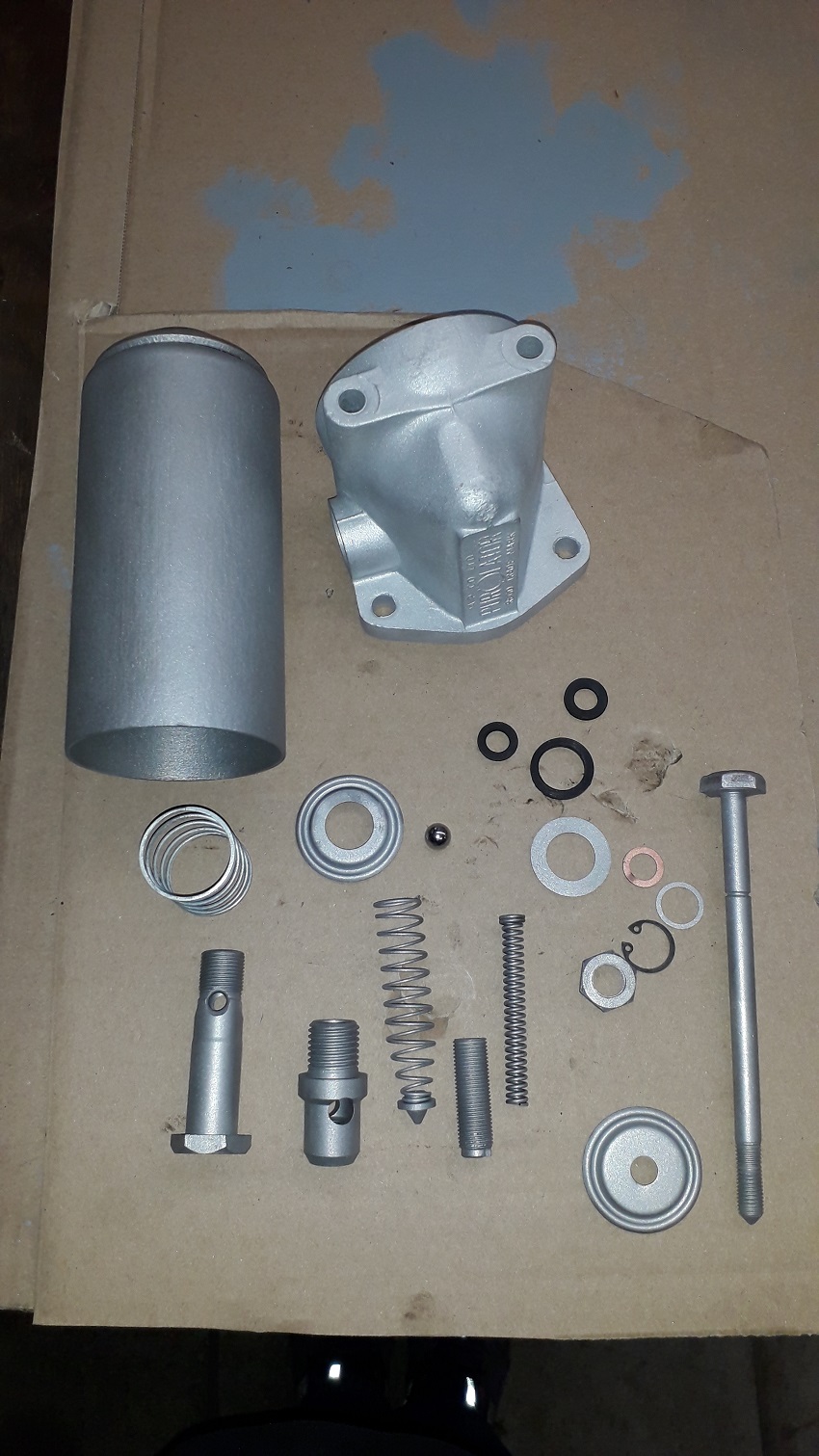

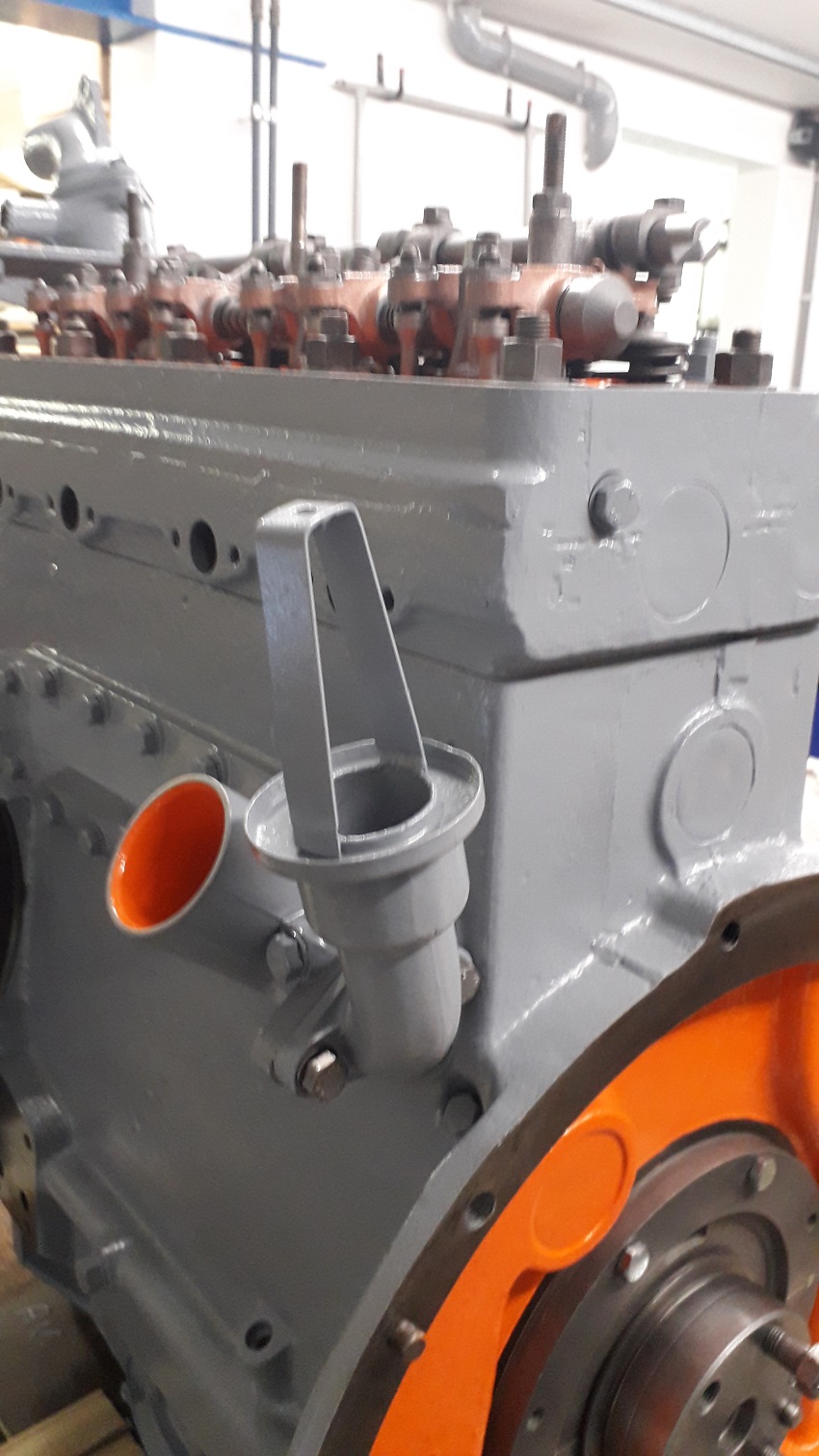

Voici quelques nouvelles et photos de l'avancement des travaux.
-Remontage du cache poussoirs et support reniflard et support pompe à eau.

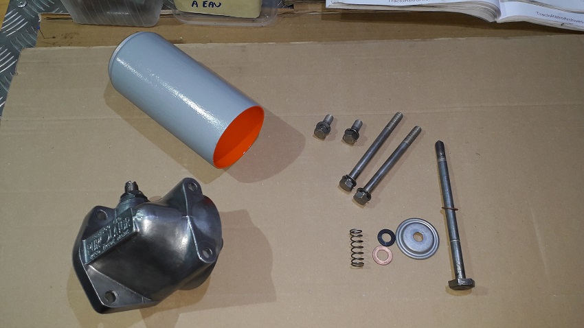

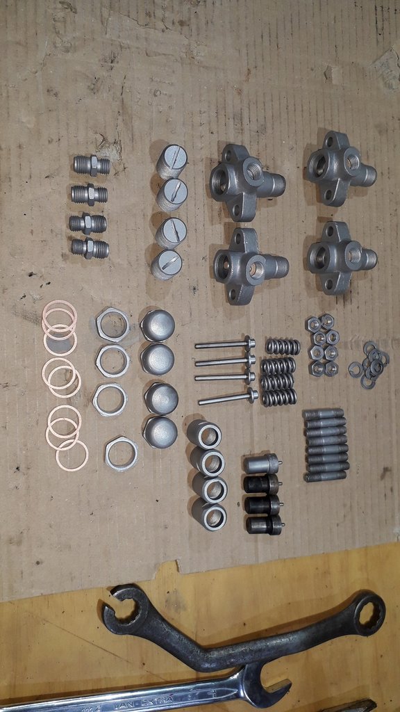

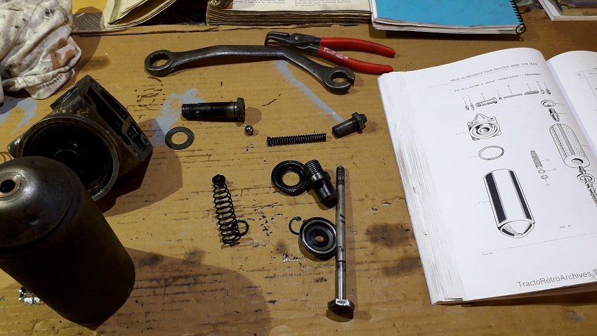

-démontage, dégraissage et mocrobillage du filtre à huile et supports injecteurs + peinture du filtre à huile.

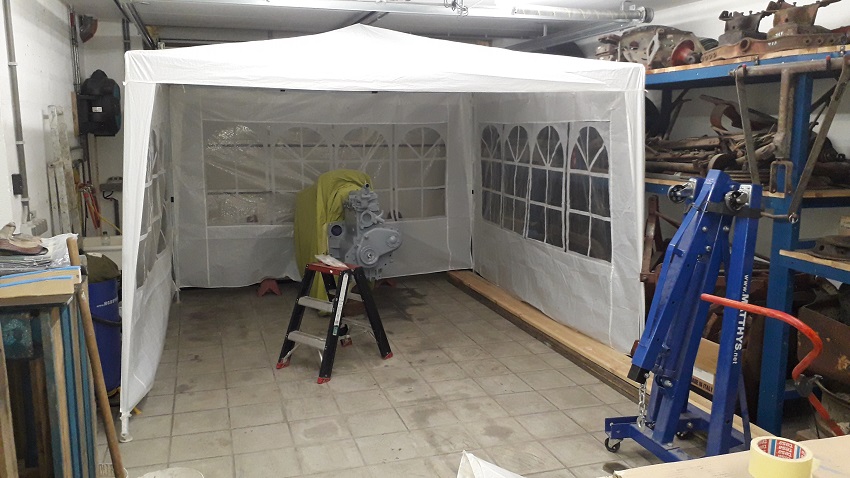

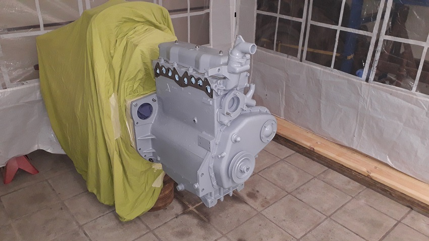

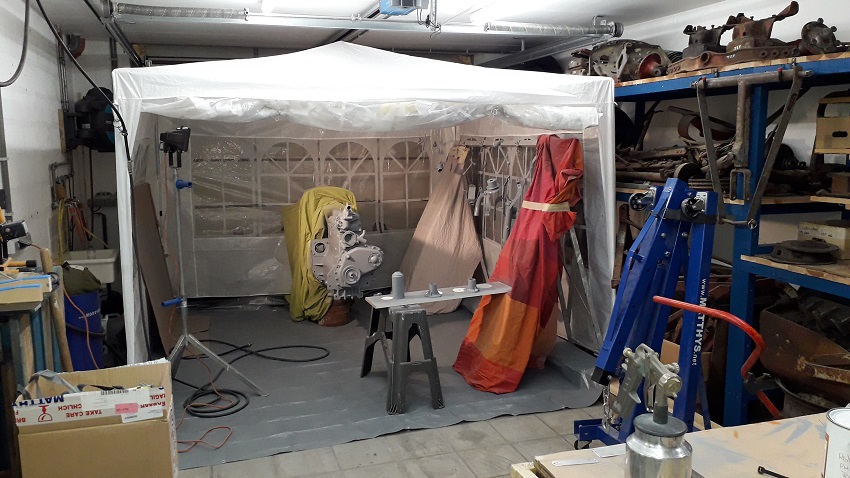

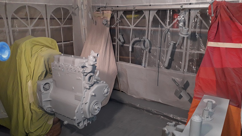

-remise en place ( provisoirement) du moteur sur la boîte de vitesse, pour le peindre au pistolet ainsi que divers pièces, dans une cabine de peinture improvisée. mdrr

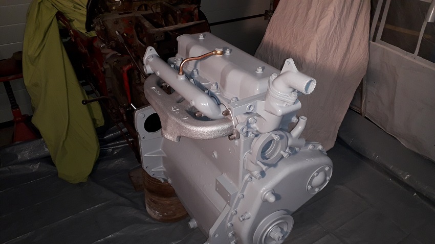

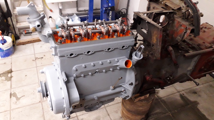

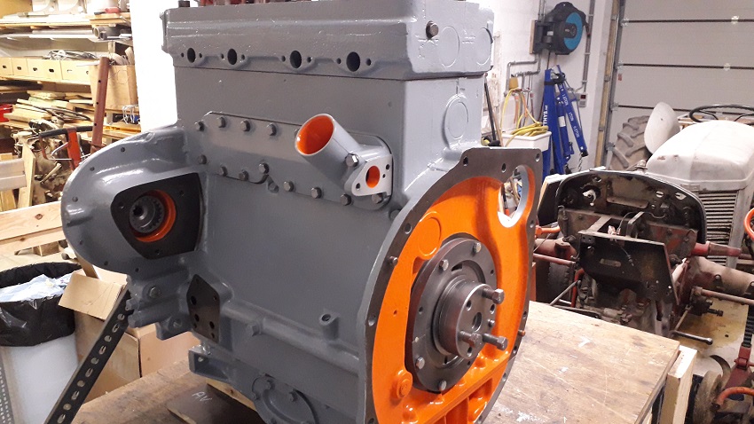

-Et début du remontage de différents éléments sur le bloc moteur. (filtre à huile, collecteur d'échappement, collecteur admission, robinet vidange de l'eau, etc ...)
Ça avance, ça avance. yeaaa
Allé, assez parlé voici les photos.
Bruno :wink:

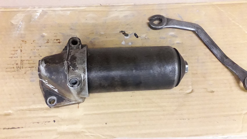

filtre à huile avant
après le passage dans la sableuse
Re: Restauration d'un TEF
Message par bruno tacq » 15 Fév 2020, 19:03
peinture et verni finis

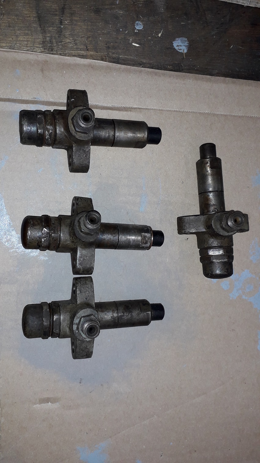

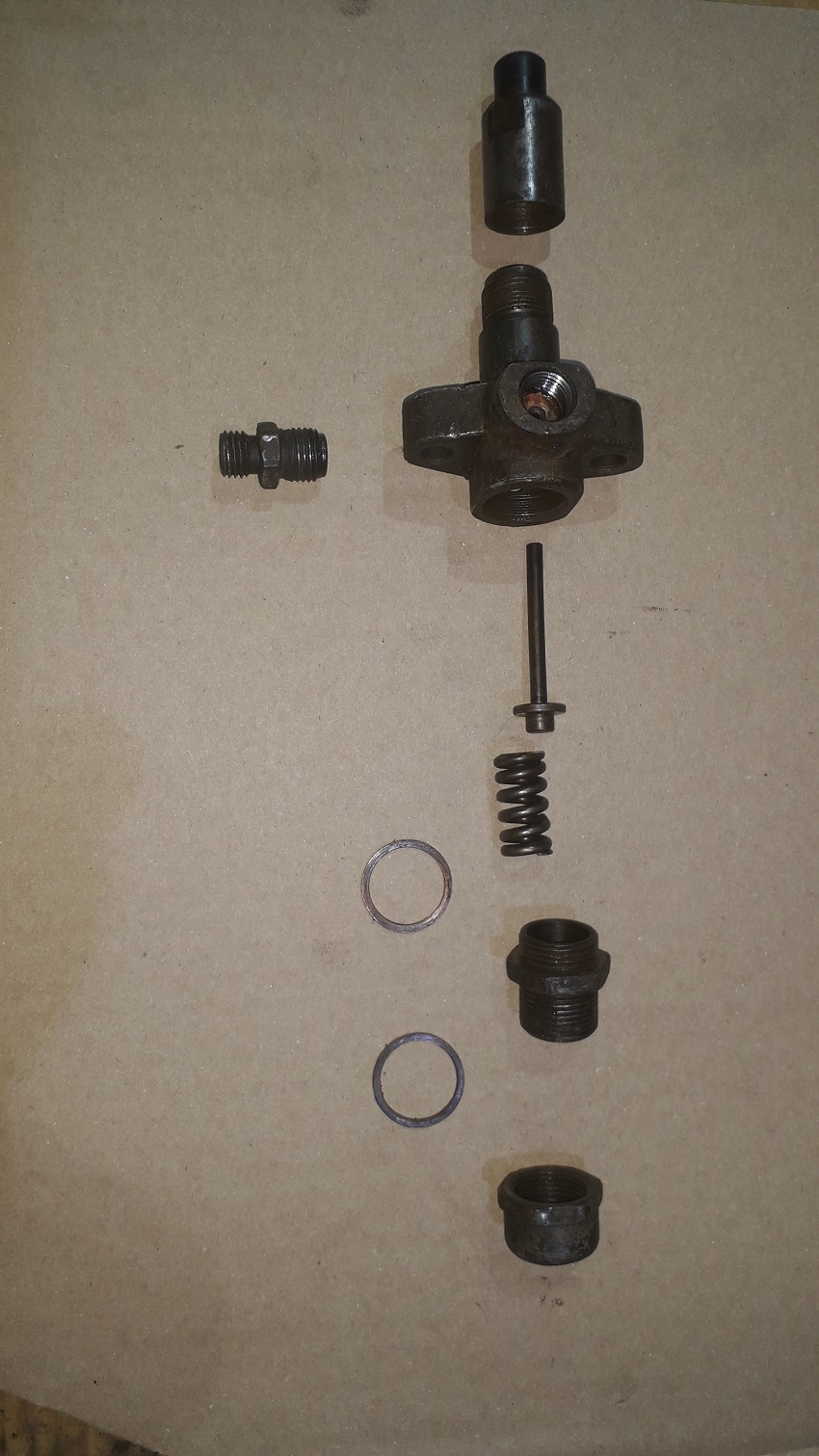

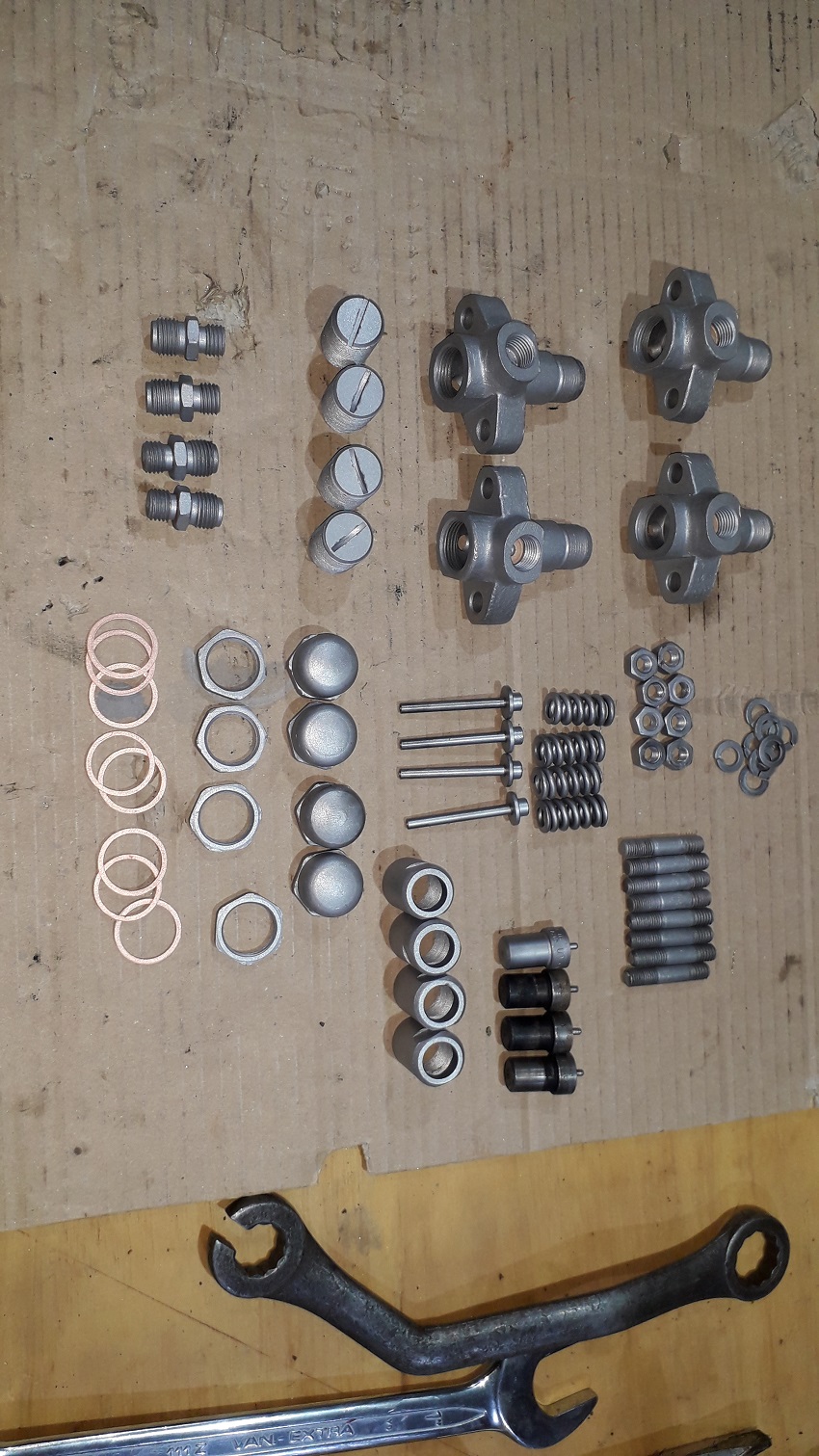

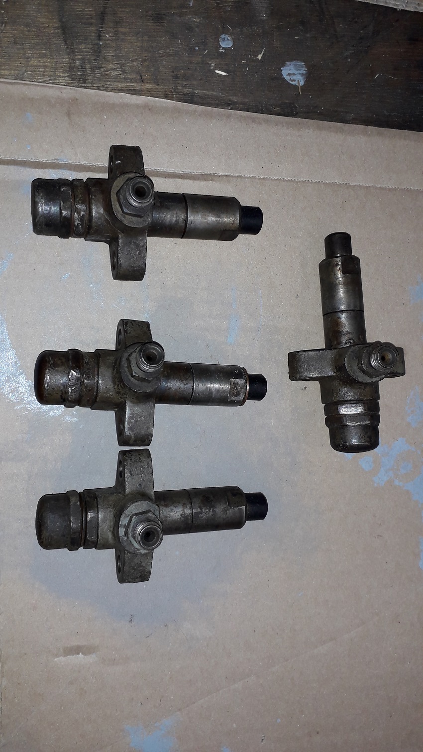

supports d'injecteurs
support d'injecteur
après le passage dans la cabine de sablage
moteur avant peinture final
après la mise en peinture

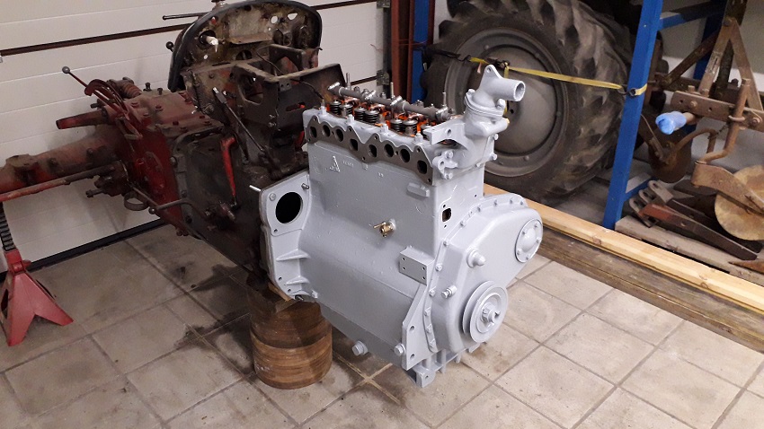

Message par bruno tacq » 15 Fév 2020, 19:08
remontage des différents éléments

Message par patou18 » 15 Fév 2020, 21:42
Beau travail, quand on voit l'arrière au delà du moteur, tu as encore du boulot lol
Pour les joints, tu prends des pochettes ou tu fais tes joints toi même ? Souvent les joints ne sont pas de bonne qualité, épaisseur un peu juste et pas toujours de bonne dimension. Voyant la minutie de ton travail, ce qui est vendu, fait parfois un peu léger.
Bruno, bon courage pour la suite, pas mal ta cabine peinture . Bon dimanche

Magnifique ton travail et bravo pour ta cabine de peinture ce qui évite les dépôts sur ce qui se trouve dans le garage.
Petite question : je vois que tu "micro-billes" toutes les pièces qui constituent les injecteurs (sauf la pointe), ne crains-tu pas des fuites sur un circuit qui demande une excellente étanchéité ?
Dernière constatation : quand dors-tu (dernier message posté ver 4h ce matin); attention à l'addiction au Ferguson...
Bonne journée à tous.
Message par bruno tacq » 16 Fév 2020, 10:51
Bonjour Massey,
Je compte remplacer les nez d'injecteurs, par des nouveaux.
J'en ai juste passé un dans la sableuse pour voir à quoi il ressemblait micro-biller.
Je pense qu'ils sont d'origine, ce sont des C.A.V, même marque que la pompe d'injection.
Quelqu'un sait jusqu'à quelle année cette marque les a fabriqués ?

Message par bruno tacq » 29 Mars 2020, 18:25
Petite réponse à une question que j'avais posé au mois de janvier, concernant le joint spi arrière et le volant moteur.
J'ai cherché un peu partout et c'est toujours le même model de joint avec une partie métallique.( endroit du frottement ) mur
Lors de ma dernière commande de pièces, ici au mois de mars, j'ai soulevé le problème chez Tracteur Bits où j'avais acheté ce joint (au mois d’août).
Réponse reçue : c'est le seul modèle que nous avons dans notre gamme de produits, mais nous allons contacter nos fournisseurs.
Après quelques jours : nous avons trouvé un modèle entièrement en caoutchouc, on vous le fait parvenir dans les plus bref délais.
Joint Spi arrivé (gratuitement et sans frais de port).
Remplacé et parfait, ça ne frotte plus. yesss
Un grand mercib à Tracteur Bits pour leur sérieux.
Je recommande vraiment.
