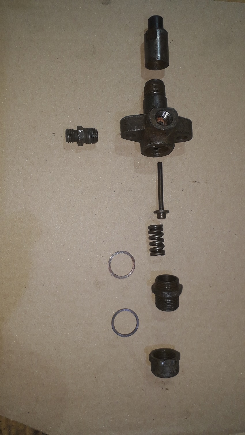

supports d'injecteurs
support d'injecteur
après le passage dans la cabine de sablage

Petite question : je vois que tu "micro-billes" toutes les pièces qui constituent les injecteurs (sauf la pointe), ne crains-tu pas des fuites sur un circuit qui demande une excellente étanchéité ?
Dernière constatation : quand dors-tu (dernier message posté ver 4h ce matin); attention à l'addiction au Ferguson...
Bonne journée à tous.
Re: Restauration d'un TEF
Message par bruno tacq » 16 Fév 2020, 10:51
Bonjour Massey,
Je compte remplacer les nez d'injecteurs, par des nouveaux.
J'en ai juste passé un dans la sableuse pour voir à quoi il ressemblait micro-biller.
Je pense qu'ils sont d'origine, ce sont des C.A.V, même marque que la pompe d'injection.
Quelqu'un sait jusqu'à quelle année cette marque les a fabriqués ?
Pour mon sommeil ne t'inquiète pas, je me couche avec les poules et me lève avec le coq.
Et vu la tempête depuis cette nuit, il sait levé plus tôt. mdrr
