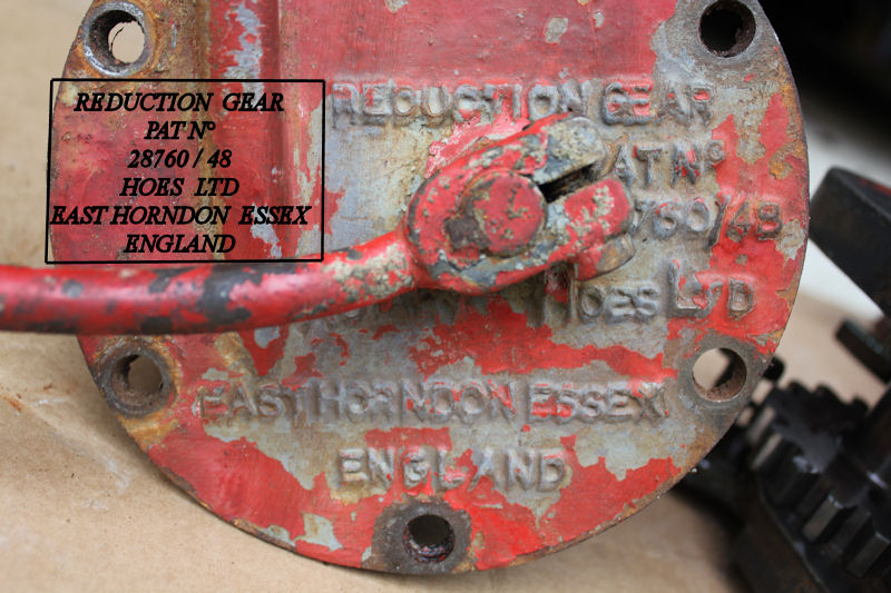

Aujourd'hui en surfant sur les petites annonces, je vois un arrière de FF30DS avec un levier en plus du coté droit de la boite de vitesse!
L'annonce vient d'être postée, le prix est le double de la ferraille, ce n'est pas trop loin. J'accroche la remorque et je fonce voir!
Après négociation, je suis revenu avec:
http://www.hostingpics.net/viewer.php?i ... CF1109.jpg
http://www.hostingpics.net/viewer.php?i ... CF1113.jpg
Voici ce que j'ai pu lire sur la trappe:
REDUCTION GEAR
PAT N° 28760/48
ROTARY HOES LTD
EAST HORNDON ESSEX
ENGLAND
Plus qu'a démonter pour voir si il est en état, je croise les doigts!

Message par Alan 202 » 25 Mai 2014, 08:47
Bonne trouvaille Colin
Le même que j'ai monté sur le Pépère : ( http://jdatain.free.fr/forum/viewtopic.php?f=6&t=6478 )

Voici les photos de l'épave, je vais y démonter le réducteur, récupérer quelques pièces style PDF, bras de relevage, jantes, levier de vitesse,...

Concernant le réducteur, pas de chance! Il est dead :( :( :(

En effet bien édenté
Vraiment pas de chance
Mais conserve le précieusement, si tu en trouve un autre il peut y manquer des pièces et notamment le crabot PDF modifié
