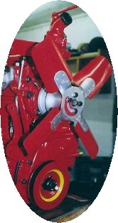

J ai remonter le réservoir, siège, dynamo, pipe d échappement, et divers autre pièces,
Les photos de l avancement du remontage
Désolé pour la qualité des photos
A+ Guéween

Le ventilo ne serait-il pas à l'envers :?: il me semble que le support des pales est côté radiateur
Bonne continuation
Re: Nouveau de Vendée
Message par ATOS » 05 Mars 2014, 23:16
Bonsoir Guéween
Alan 202 a écrit:Le ventilo ne serait-il pas à l'envers :?:
Tu en es quite pour une inversion des pales et une petite retouche de peinture.
C'est du super boulot et de bonnes vacances à ce que je comprends. Bravo petit mécano respect
Message par le vendéen » 06 Mars 2014, 10:07
Salut les gars
Merci pour l info , je vais aller les remettre a l endroit
