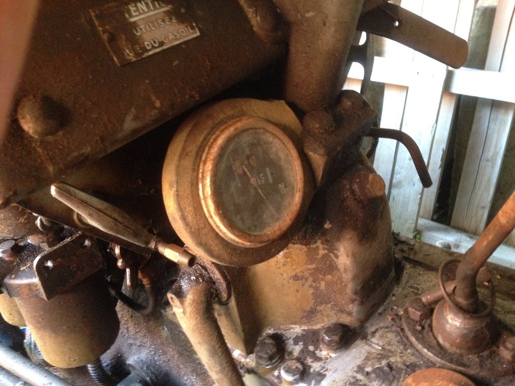

pour le compteur je dois avoir de la m..dans les yeux, je le vois pas :D :D :D :D haha

c'est normal JC, Labodatko l'a vite démonté pour ne pas se le faire piquer haha
sans rire.... tu ne le vois pas? mais... déjà... où regardes tu? :shock:

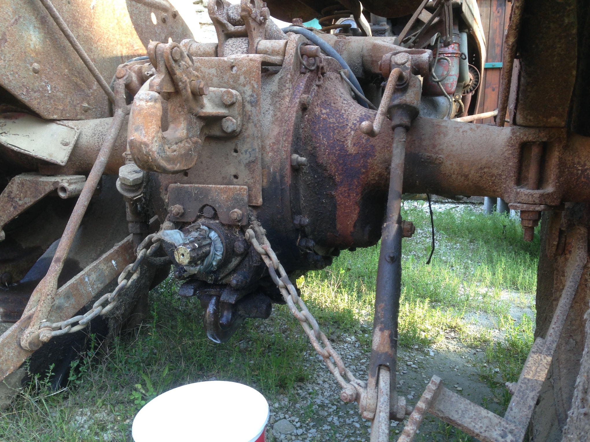

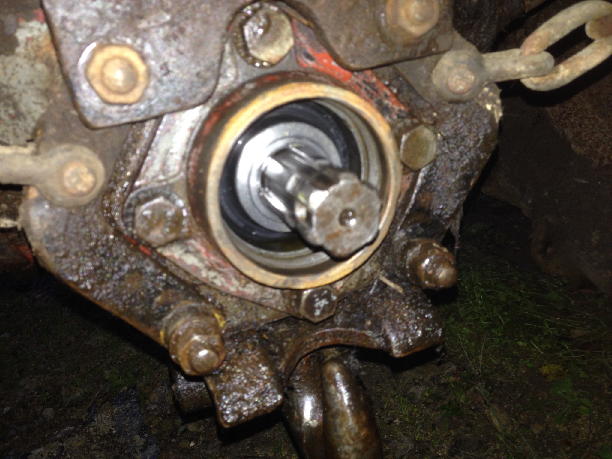

la fuite à la PDF, c'est réparé: j'ai pas compris le montage existant... le joint feutrine frottait sur une bague non solidaire de l'axe et sans étanchéité entre les deux.
du coup la bague ne tournais pas par rapport au joint et ca pissait l'huile entre elle et l'axe.
J'en ai usiné une autre (ca tombe bien c'est mon bouleau) qui crabote sur la cannelure + un joint torique, et j'en ai profiter pour changer les diamètres et mettre un joint a lèvre du commerce a 4€.
c'est au top!

aaaaaahhhhh okkk...vu les 2 trucs haha

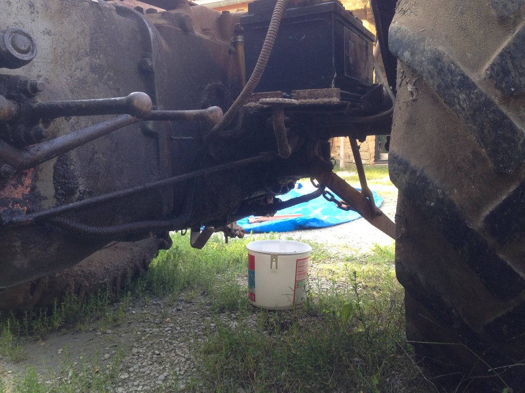

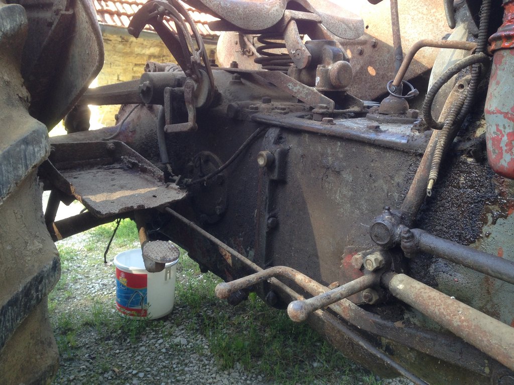

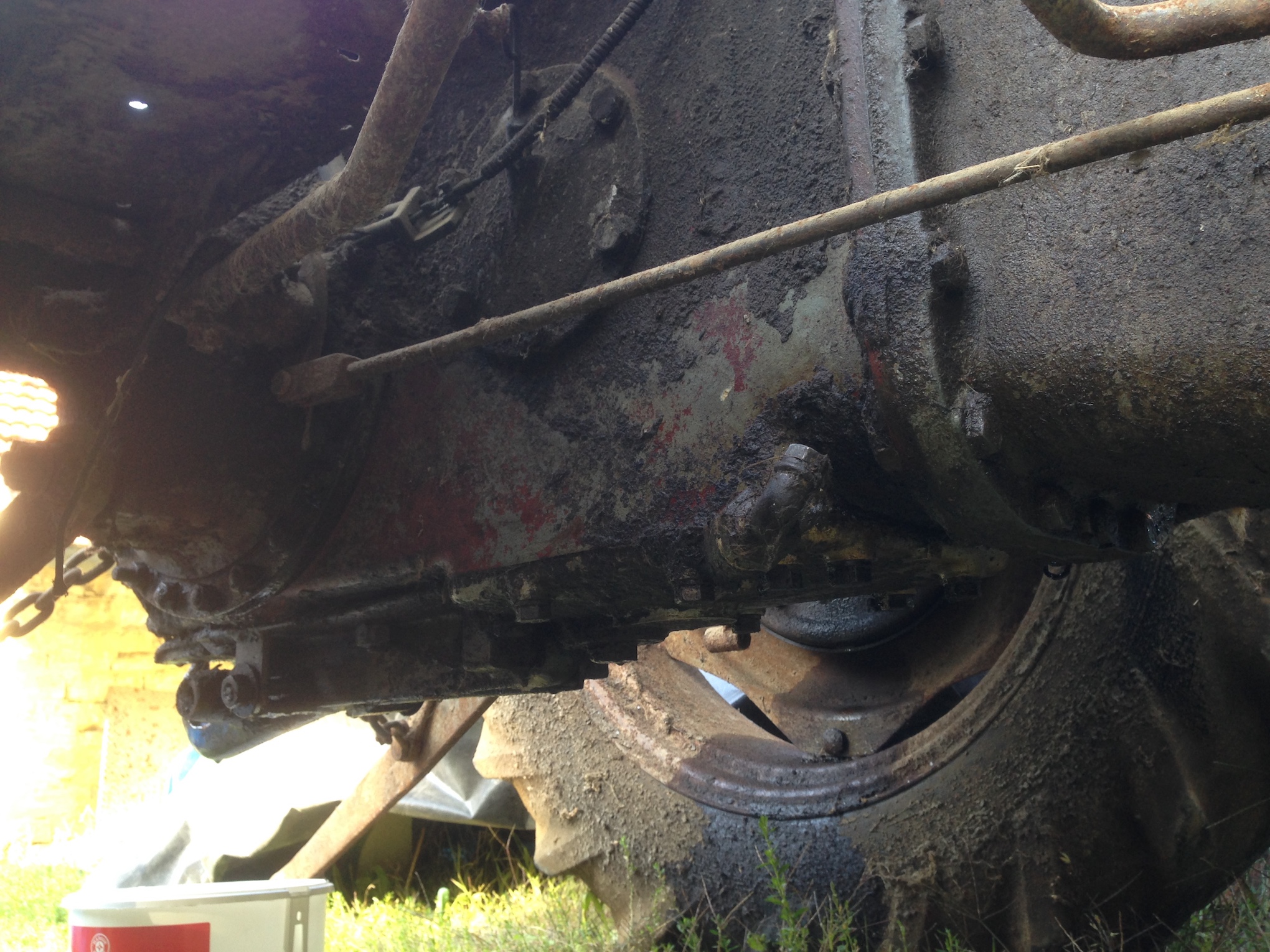

puisque vous êtes gourmands, voici d'autre photos...
...si par hasard vous pouvez au passage m'apprendre d'autres trucs
la modification de l'étanchéité de la PDF

Message par webmaster » 19 Oct 2017, 07:45
Adaptation Propre sur la prise de force!

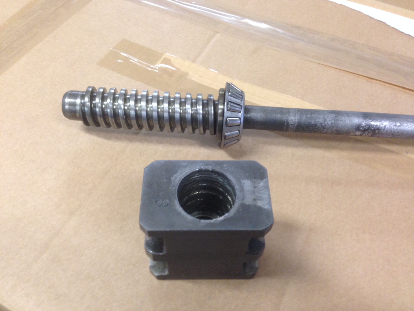

c'est qd meme bien fait la vie...
a peine inscrit et à discuter tracteur, et voila qu 'un client se pointe a mon taf, nous consulter pour refaire une piece de tracteur ancien...
Aller je pose la colle, de quel tracteur et quelle piece?
un indice, c'est un peu hors sujet puisque c'est pas du MF

boitier direction ?

Oui boîtier de direction... donc là le filetage trapézoïdal de la noix est complètement mort. Bien joué!
Qq'un sait de quelle marque? meme si il doit pas y en avoir bcp de spécialiste sur le forum.
Bon après je connaît pas le modèle exacte!!! :mrgreen:

Cela dit pour revenir au boitier de direction. ..les mf ont des faiblesses de ce cote la...mais c esr pas un mf. Les farmall ont eu une serie a probleme je crois mais je sais plus si c etait le boitier ou les rotules. Renault jamais vu de problemes. Le reste..connais pas

Salut tout le monde.
Effectivement, les autres tracteurs ne vous passionnent pas!
Je donne la réponse, c'est un Zetor de 1970
J'aurai du poster sur "forumzetor.eu"
Re: Et un de plus, petit gris diesel en haute marne
Message par webmaster » 25 Oct 2017, 18:28
ah le zetor !! avec le compresseur d'air ! belle machine
