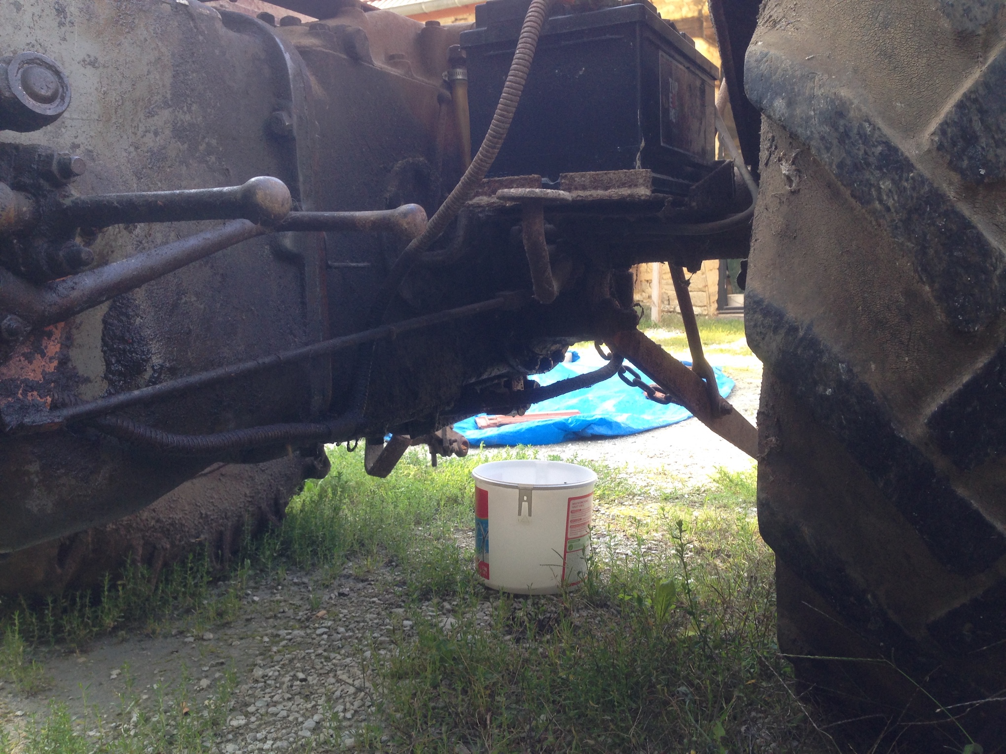

si c est une khuhn il manquerait le support sur le tracteur alors

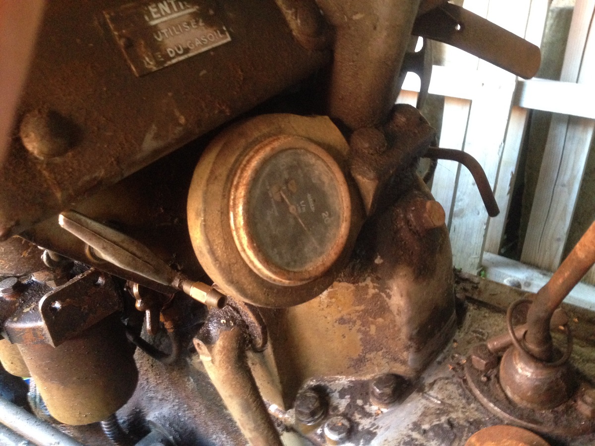

pour le compteur je dois avoir de la m..dans les yeux, je le vois pas :D :D :D :D haha
Message(s) : 1358224
Re: Et un de plus, petit gris diesel en haute marne
Message par Fabrice ff30 » 18 Oct 2017, 14:15
c'est normal JC, Labodatko l'a vite démonté pour ne pas se le faire piquer haha
sans rire.... tu ne le vois pas? mais... déjà... où regardes tu? :shock:

webmaster a écrit:si c est une khuhn il manquerait le support sur le tracteur
c'est normal JC, le support avant est démonté du tracteur, il est sur la photo en position verticale

Message par Labodatko » 18 Oct 2017, 15:20
salut
pour le Hitch, c'est déjà vu lors de l'achat, les pièces manquantes n'avait pas été retrouvées.
Par contre je compte bien y retourner pour voir si je peux pas completer les qq pièces qui manque à la faucheuse, puisqu'a present je les ai a peu près identifiée avec le PDF Kuhn.
le support principal est la... première photo, en bas a gauche sur la palette, mais il me manque le support arrière qui j'imagine, se fixe sur la trompette droite.
