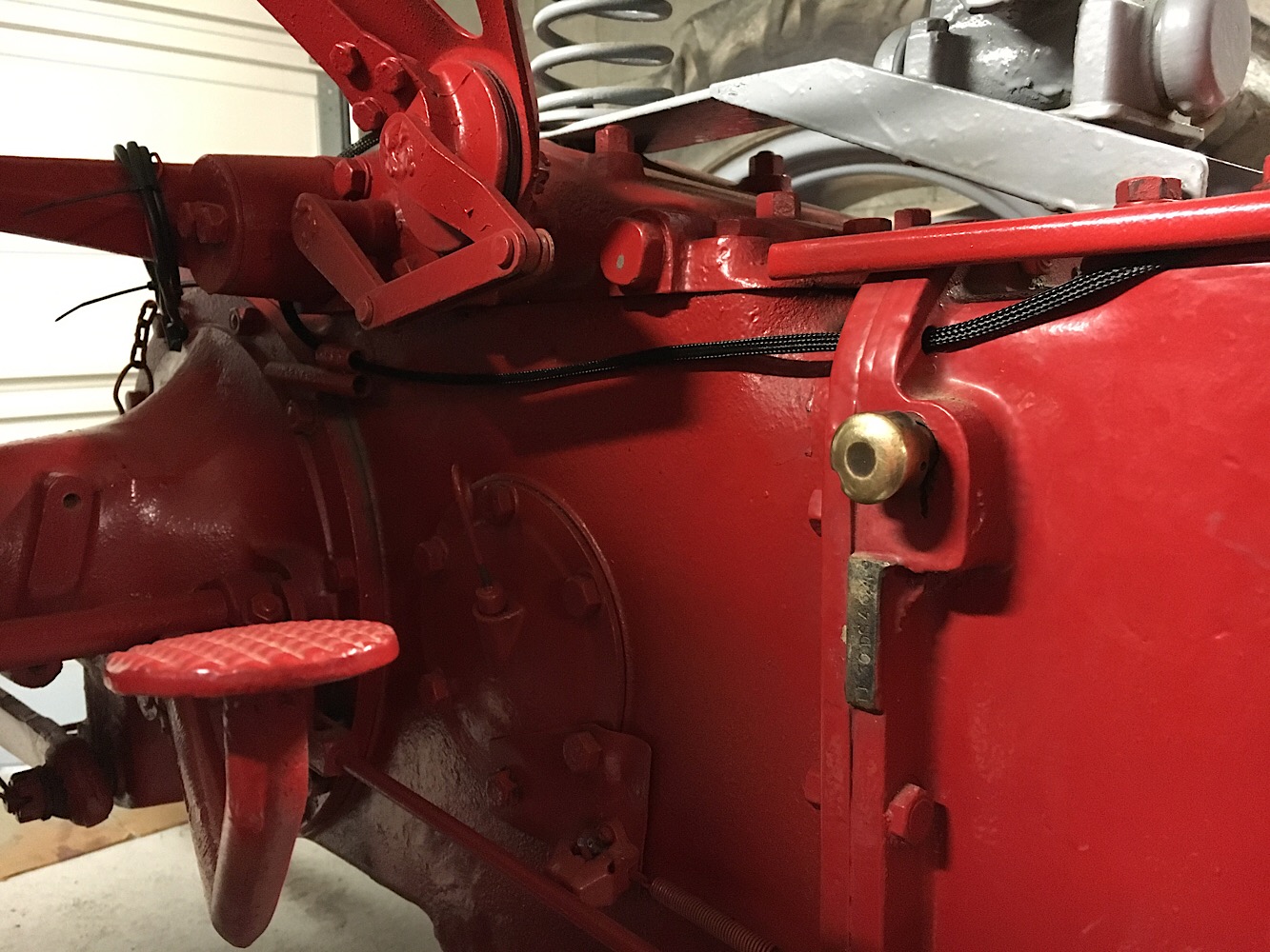

Salut Fabrice et merci pour ces infos.
C’est un peu tard maintenant, et je ne crois pas avoir besoin de revenir en arrière. Je n’ai trouvé aucune info sur le routage des faisceaux d’éclairage sur le forum, donc je me suis débrouillé. Si tu as un schéma ou une doc, ça serait sympa de nous la mettre quelque part, car le montage d’origine m’intéresse néanmoins. Pas de regrets car je pense que je n’aurais pas choisi de router le câblage par le bas. Ce n’est pas un endroit assez protégé à mon avis. Là, je suis passé le long de la culasse, sous le réservoir. Aucun risque (fuite, branche, etc.).
Sais-tu comment étaient routés les faisceaux arrières (phare de travail et prise remorque) sur les ailes?
Pour la petite histoire, j’adore faire ce genre de petit boulot donc je ne me suis pas embêté, au contraire. J’ai pris mon temps et je me suis fait plaisir, c’est aussi pour ça que j’ai acheté ce vieux tracteur! Ce que je voulais éviter, c’est les boîtiers électriques prévus pour les maisons et autres dominos qui n’ont pas vraiment leur place sur un véhicule, à mon sens. Enfin, je peux te garantir qu’il n’y a aucun risque de pincement de fil avec la méthode que j’ai employée. Tu comprendrais mieux si je te montrais ça devant le tracteur. C’est propre et fonctionnel, comme j’aime.

Message par guillaume_69 » 15 Jan 2018, 05:52
Super, merci Bruno. Vu pour l’avant.
J’avais commencé à lire le fil de la magnifique restauration d’Alan, mais je me suis découragé au bout de quelques pages car il manquait presque toutes les photos... Visiblement, j’aurais dû persévérer!
Pour le « tuyau de douche », c’est d’origine ou bien il s’agit d’une amélioration pour protéger le câblage ?
J’ai bien trouvé la patte métallique qui servait de support pour le bornier en démontant mon capot. Je me doutais qu’elle devait avoir quelque chose à voir avec le câblage des phares, et je me suis longtemps demandé à quoi elle pouvait servir exactement. Maintenant j’ai compris. Par contre, cela ne devait pas être très pratique à débrancher/rebrancher tout ça, même avec le capot relevé au max. J’ai des grands bras, mais quand même. haha

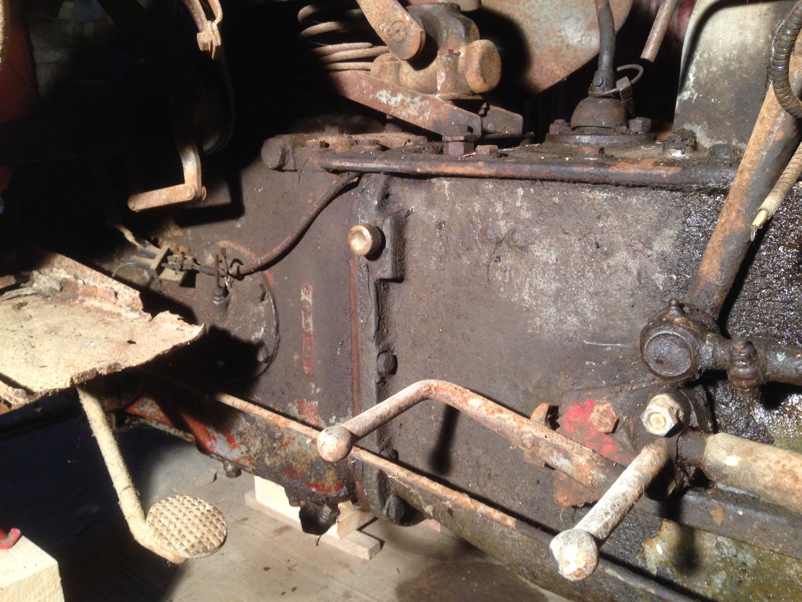

Message par bruno tacq » 15 Jan 2018, 18:18
Bonjour Guillaume,
La gaine métallique de protection pour les câbles, était bien montée à l'origine.
Vers la page 58 de la restauration d'Alan, il nous met un lien vers un fournisseur. respect
Ce post "restauration du Pépère" est vraiment très intéressante, non seulement du côté restauration, mais aussi pour les infos techniques et adresses utiles. yesss

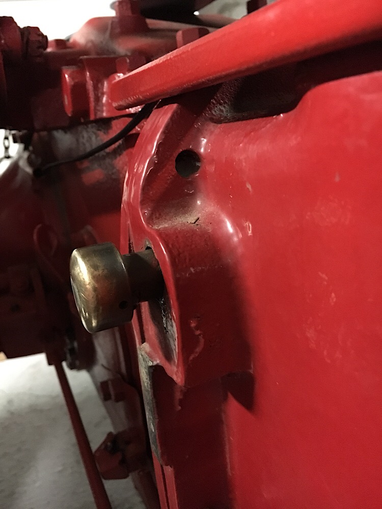

Message par bruno tacq » 19 Jan 2018, 18:15
Voici une photo du petit trou donc je parlais, dans le message précédent.
Message par guillaume_69 » 19 Jan 2018, 20:39
Ah voilà, excellent. Je vais aller voir ça, merci Bruno.

Message par Labodatko » 20 Jan 2018, 18:02
bruno tacq a écrit:Bonjour,
Si tu regarde la fig40 comme si tu étais derrière le tracteur ( support de plaque à gauche ),tu verra par où les câbles passent sur le tracteur.
Tu as même à hauteur du n°9 un petit trou, sur le tracteur, entre la boîte de vitesse et le pont pour passer le câble.
Salut,
...pas persuadé... en tout cas ce n’est pas le cas sur mon tef
Message par guillaume_69 » 20 Jan 2018, 18:41
J’ai trouvé sur mon ff30, Bruno. mercib

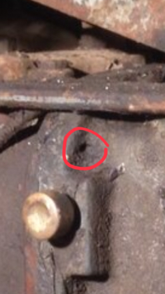

Lucien,
Prends un tournevis et essaye de passer là où j’ai entouré en rouge. À mon avis, il est là, ton trou. :wink:
Message par Labodatko » 20 Jan 2018, 19:01
Oui je vois le trou...
Mais je vois aussi que la gaine ne passe pas dedans! mur
Message par guillaume_69 » 20 Jan 2018, 19:09
Elle ne passait pas dedans sur le mien non plus jusqu’à il y a 1h... mdrr
Message par Labodatko » 20 Jan 2018, 19:13
Connaissant l’historique du mien (mon revendeur l’avait acheté neuf), l’eclairage De plaque encore en état de marche et les fils dans la gaine métallique d’origine... je pense que le montage est d’époque
De plus, je trouve qu’elle est mieux protégée si elle suis la protection de tout son long
Message par guillaume_69 » 20 Jan 2018, 19:16
Oui, c’est pas faux...
Alors à quoi sert-il, ce trou?
Message par Labodatko » 21 Jan 2018, 07:45
C’est bien la même question que je me suis posé :roll: :?:
Je pense peu probable quand même qu’on prévoit à la conception un passage de câble dans la fonderie du bloc!
Ah nos fergies et leurs secrets... on en a pas fini mur mdrr
Message par Fabrice ff30 » 21 Jan 2018, 12:16
ce perçage ne sert pas au passage du câble, je possède un gris acheté neuf et 100% d'origine, le cable passe bien au dessus, sans une gaine métallique style douchette, sous la tôle de protection prévue à cet effet.
ce perçage carter de boite/carter de pont est très certainement un perçage d'alignement/positionnement/centrage pour tout l'usinage après la fonderie.
Message par guillaume_69 » 21 Jan 2018, 14:30
Nous voilà fixés. mercib
