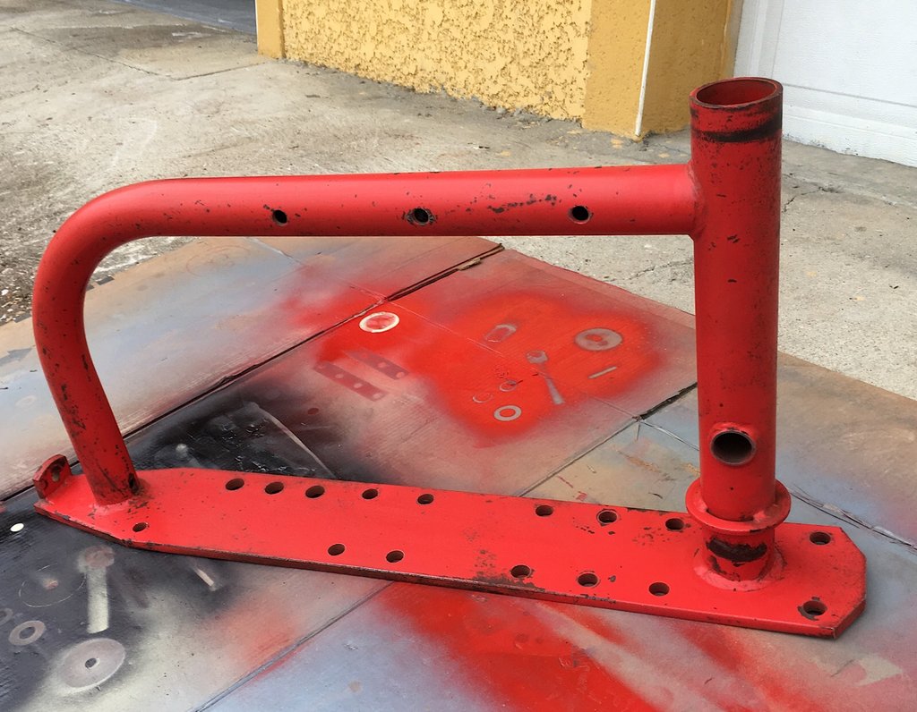

Message par guillaume_69 » 18 Mars 2018, 17:18
Ah non, Web, je ne suis pas encore adepte de la magie vaudou... haha

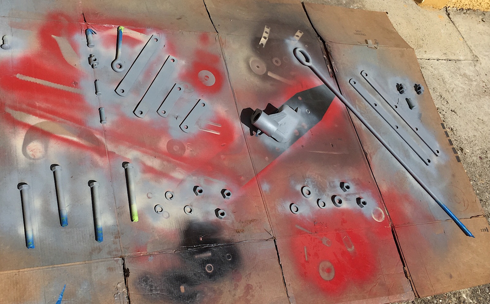

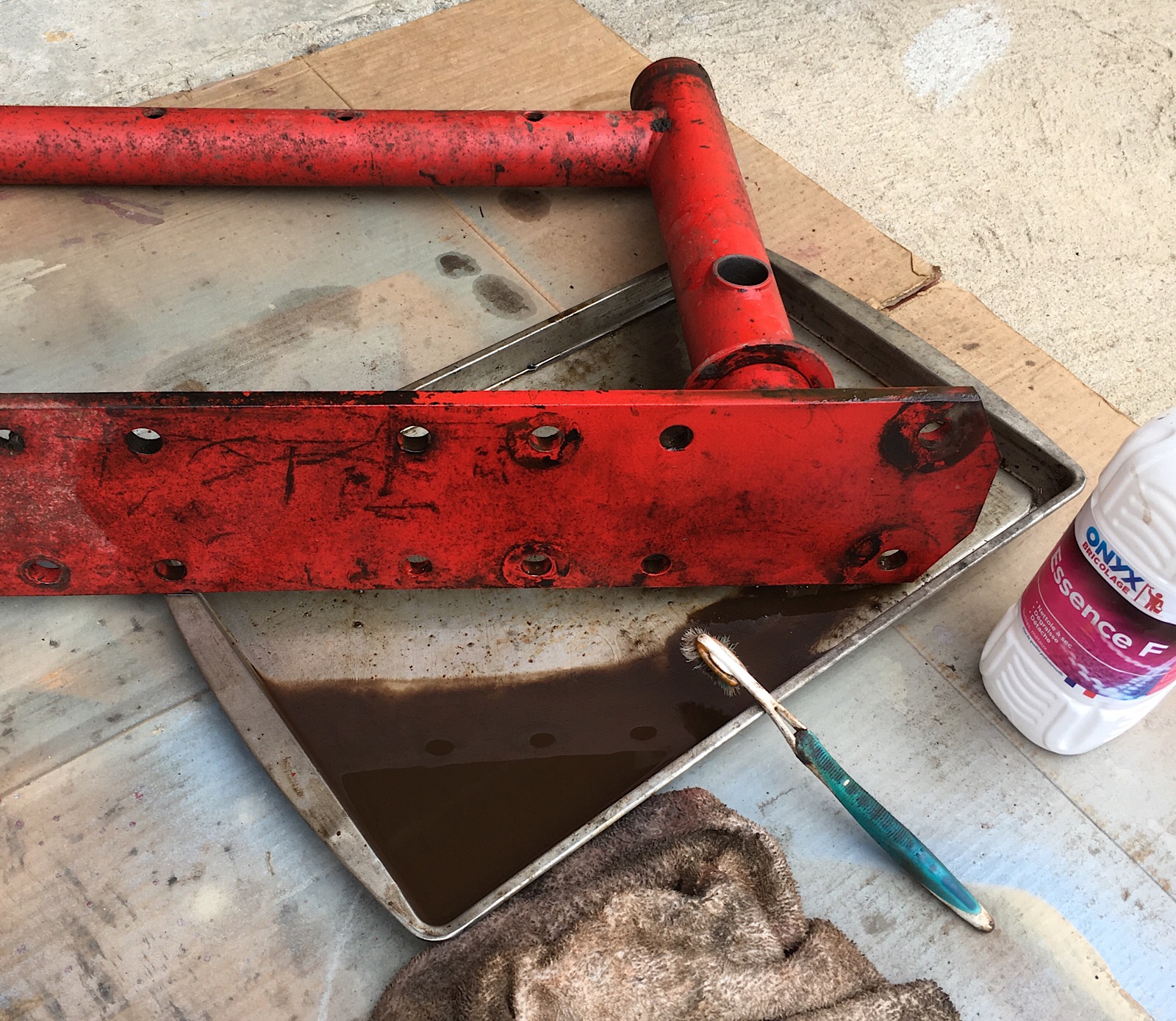

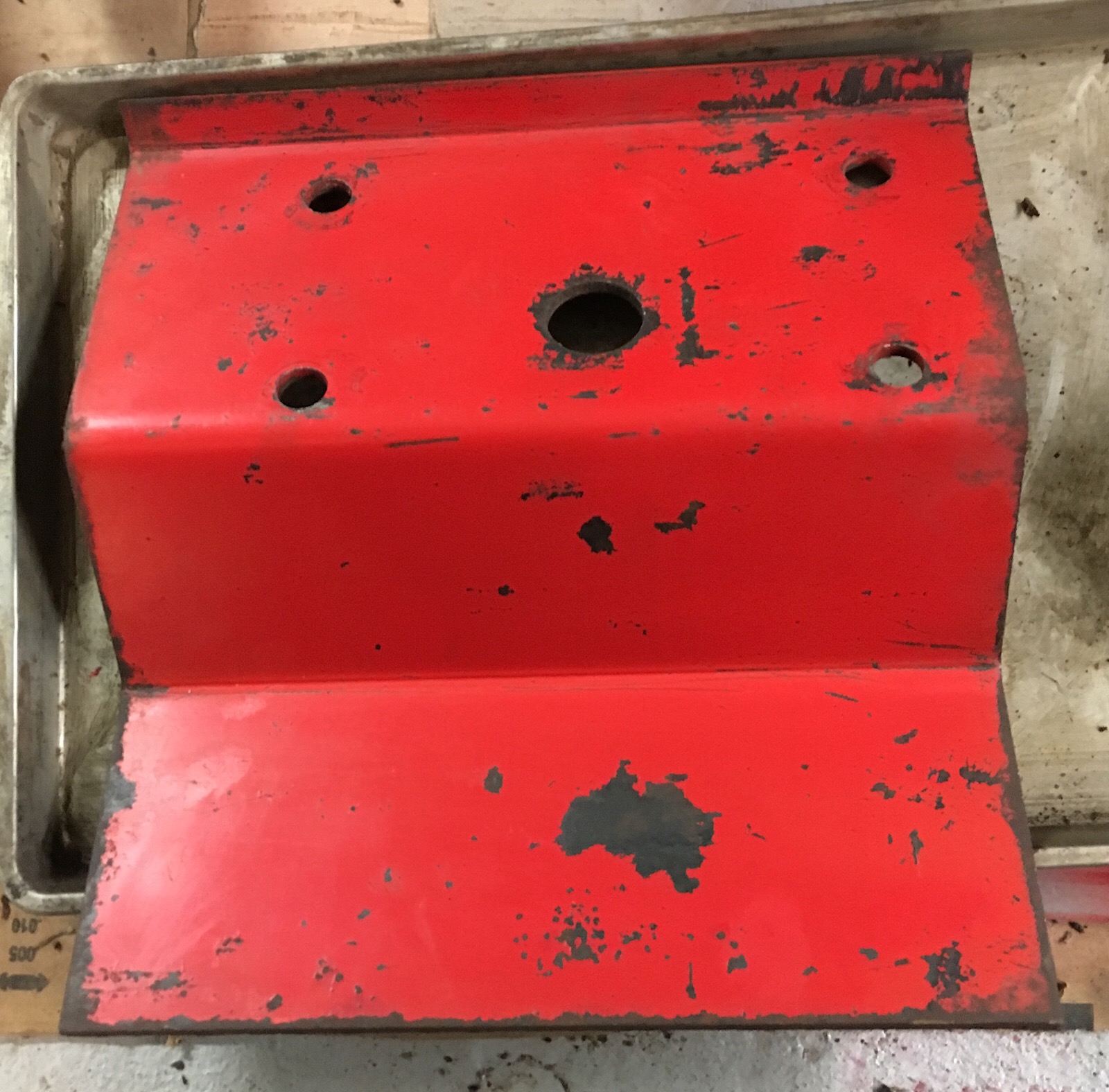

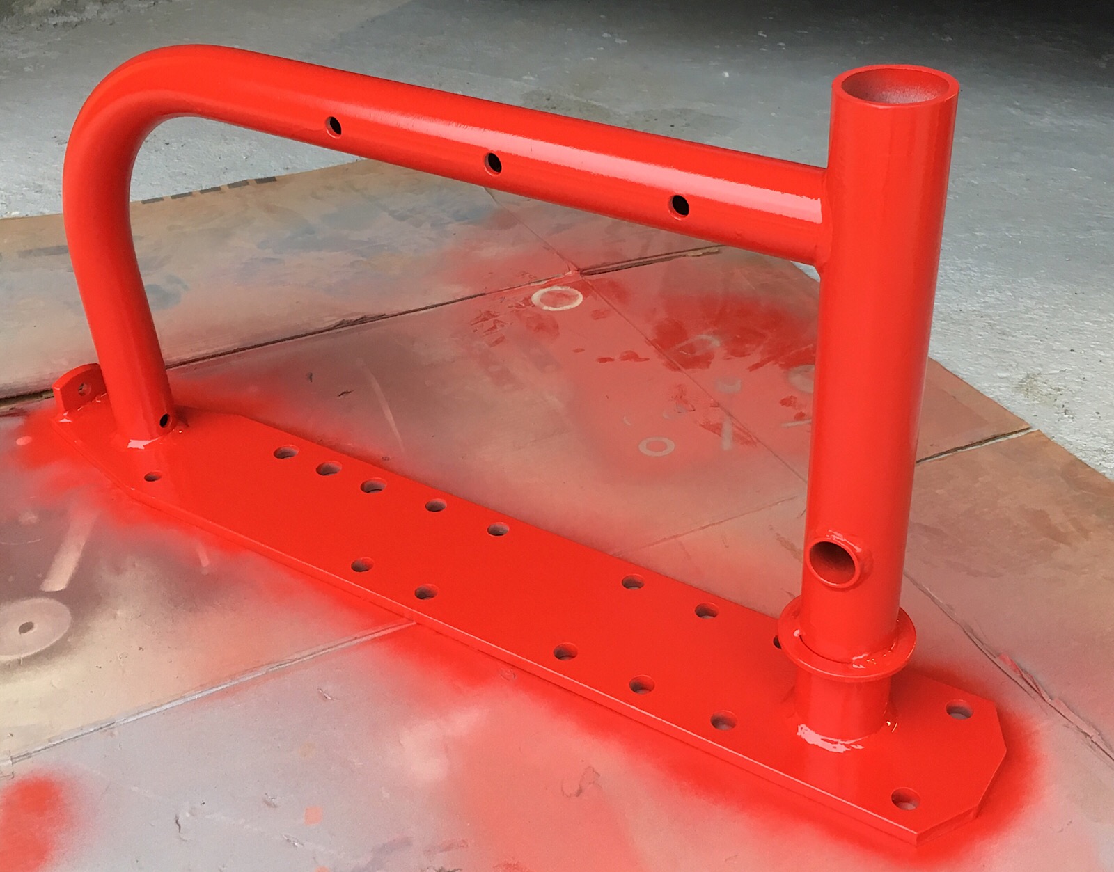

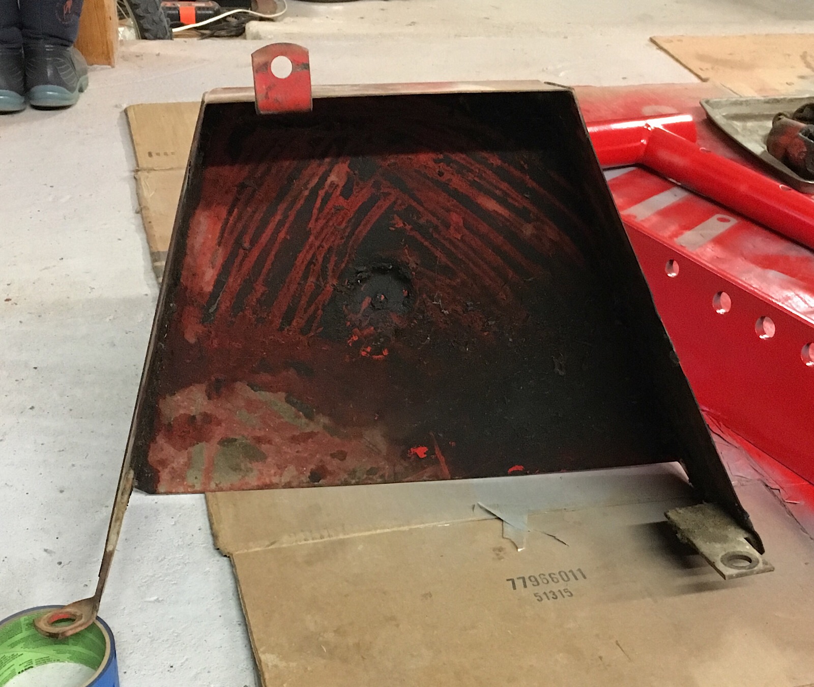

Le bâti mobile maintenant: gros dégraissage (y avait la dose de graisse, mais du coup, pas de rouille! :shock: ), décapage énergique à la toile émerie, friction à l'acétone, puis peinture. En effet, ça fait neuf.

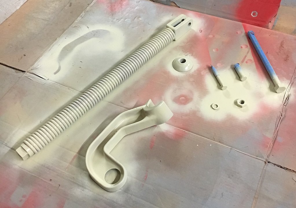

Message par guillaume_69 » 18 Mars 2018, 19:14

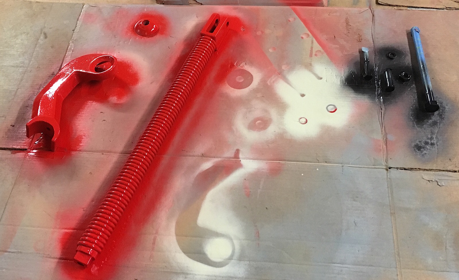

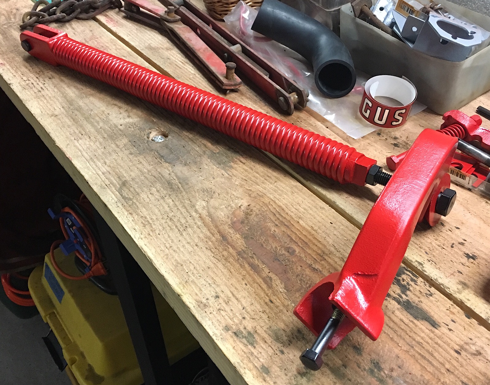

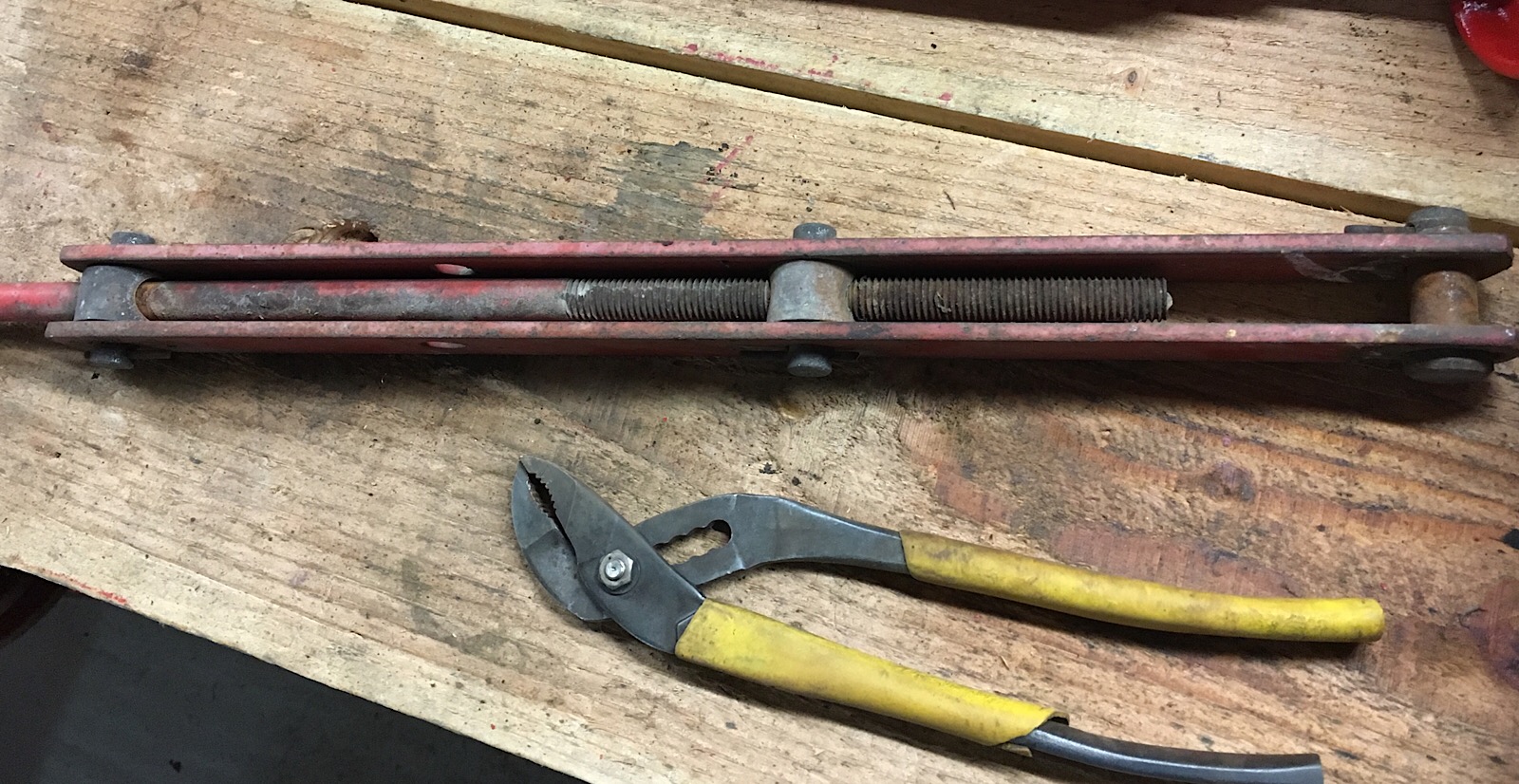

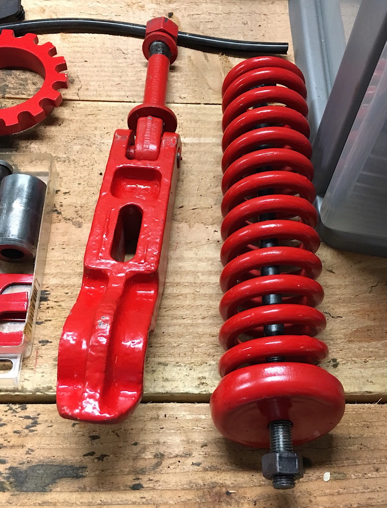

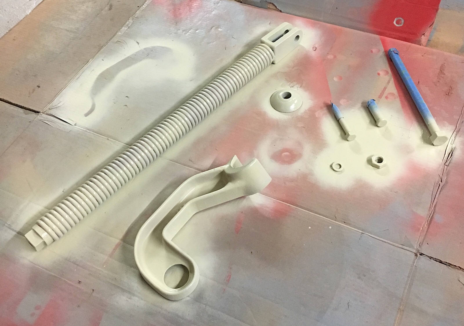

Le ressort compensateur, son support et la visserie associée.
Message par guillaume_69 » 23 Mars 2018, 20:39
Suite et fin du ressort compensateur. Avec la longue tige filetée bien décapée et graissée, le réglage va pouvoir se faire très facilement maintenant. En effet, malgré le bon état général de l’ensemble, elle n’a pas été simple à dévisser...

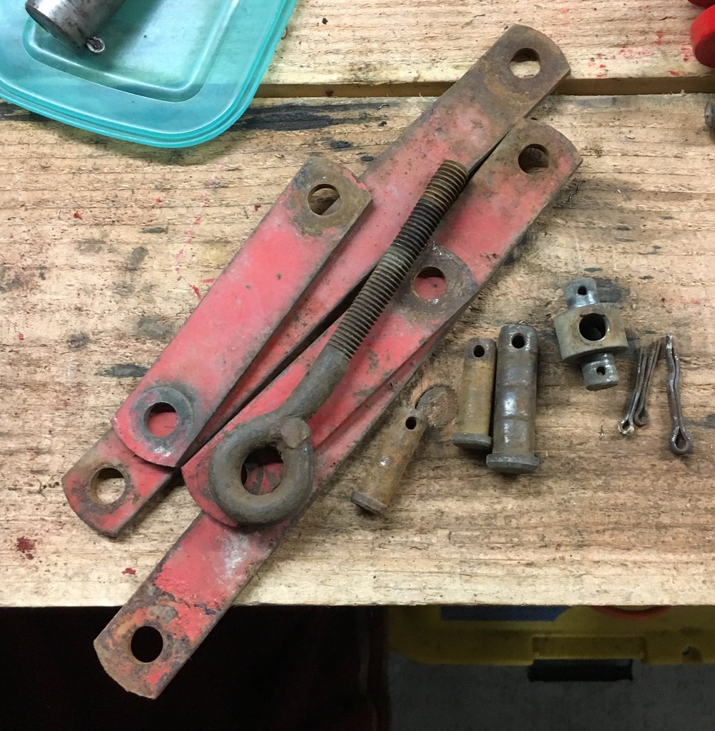

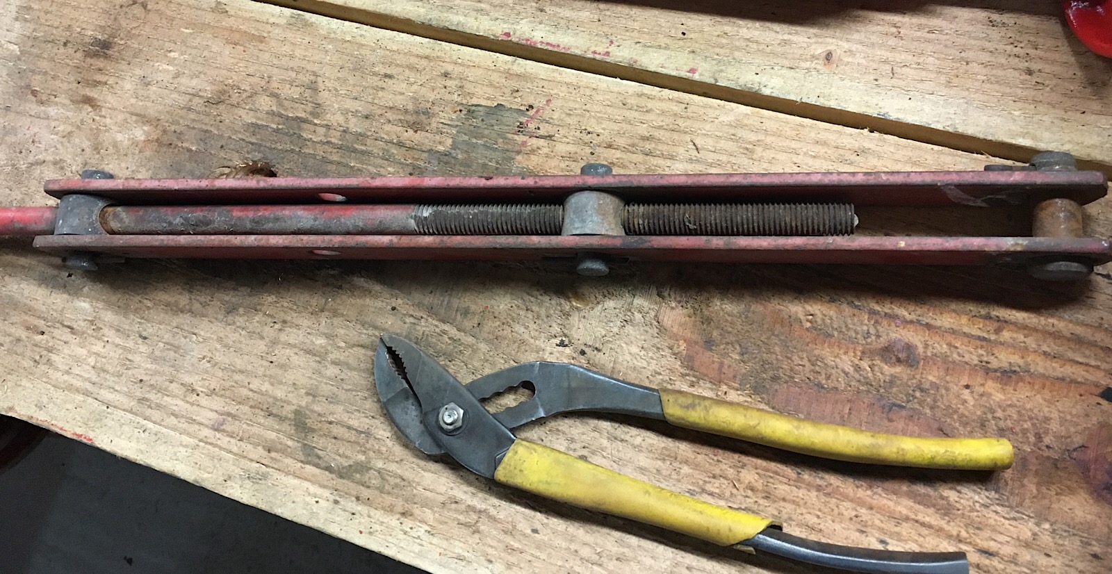

Message par guillaume_69 » 24 Mars 2018, 08:55

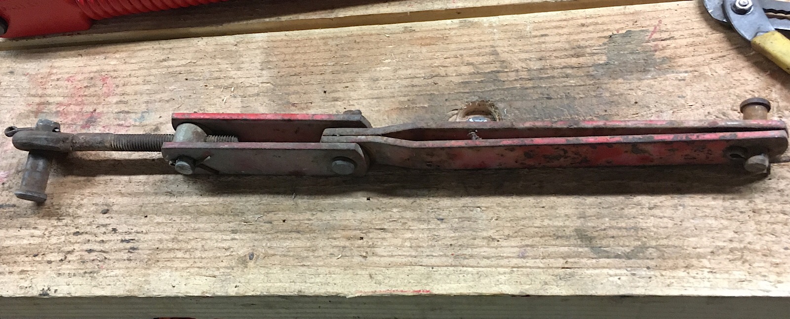

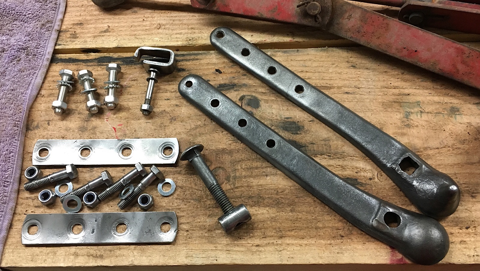

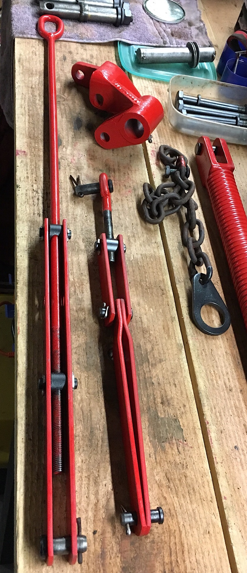

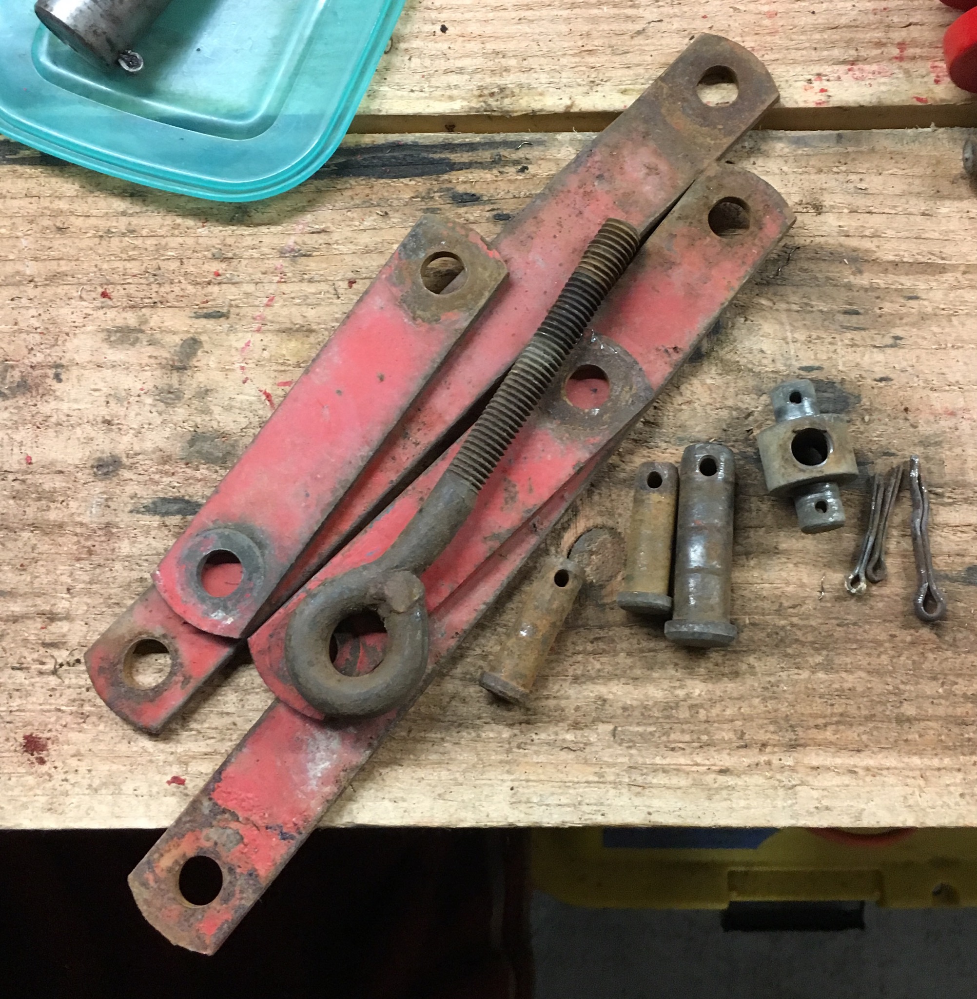

Aujourd’hui je continue avec les bielles de relevage et de jambe de force. Rien de bien compliqué, juste de la patience...

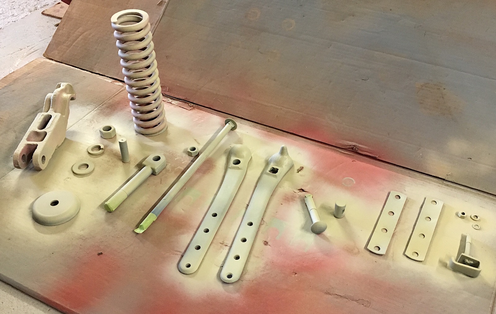

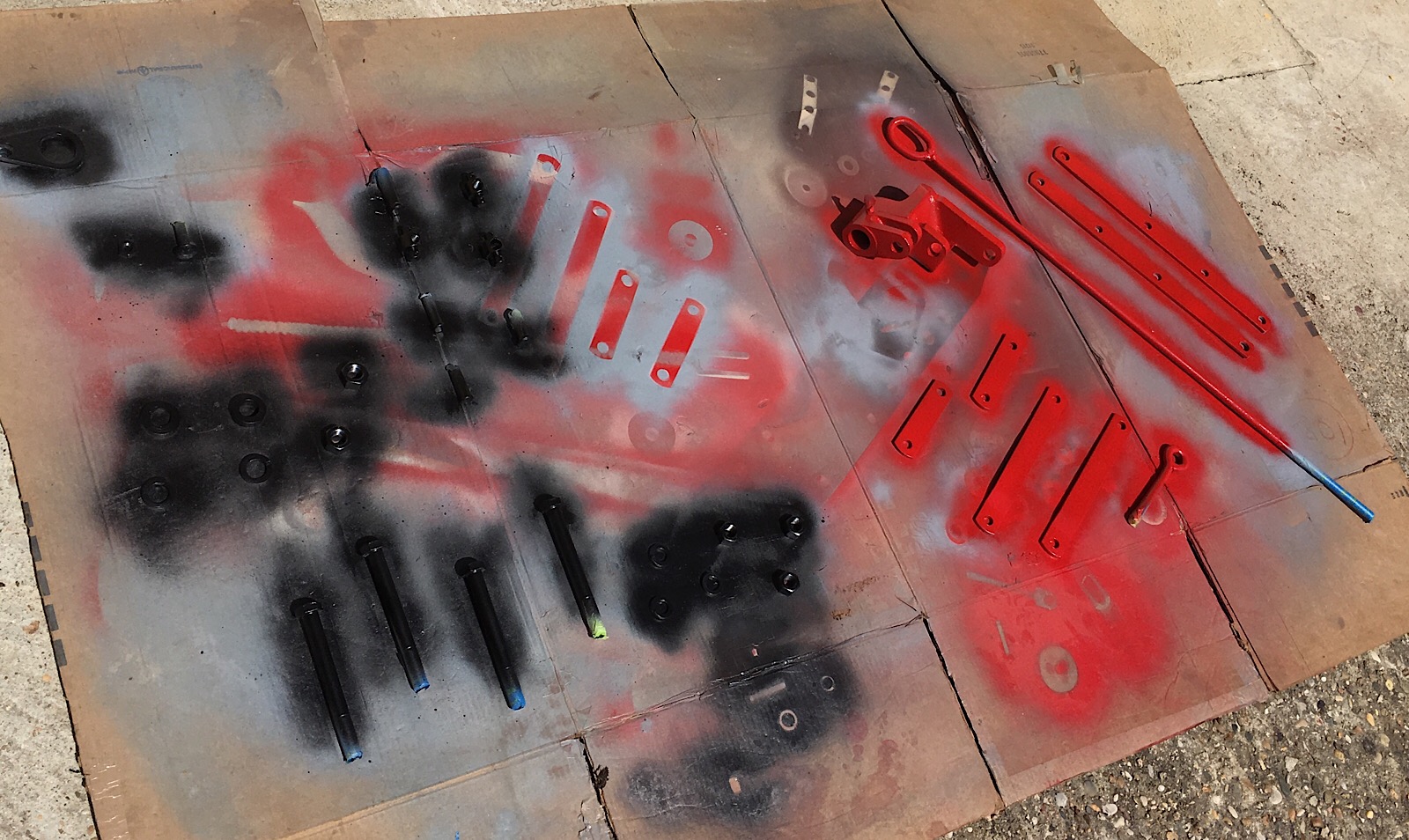

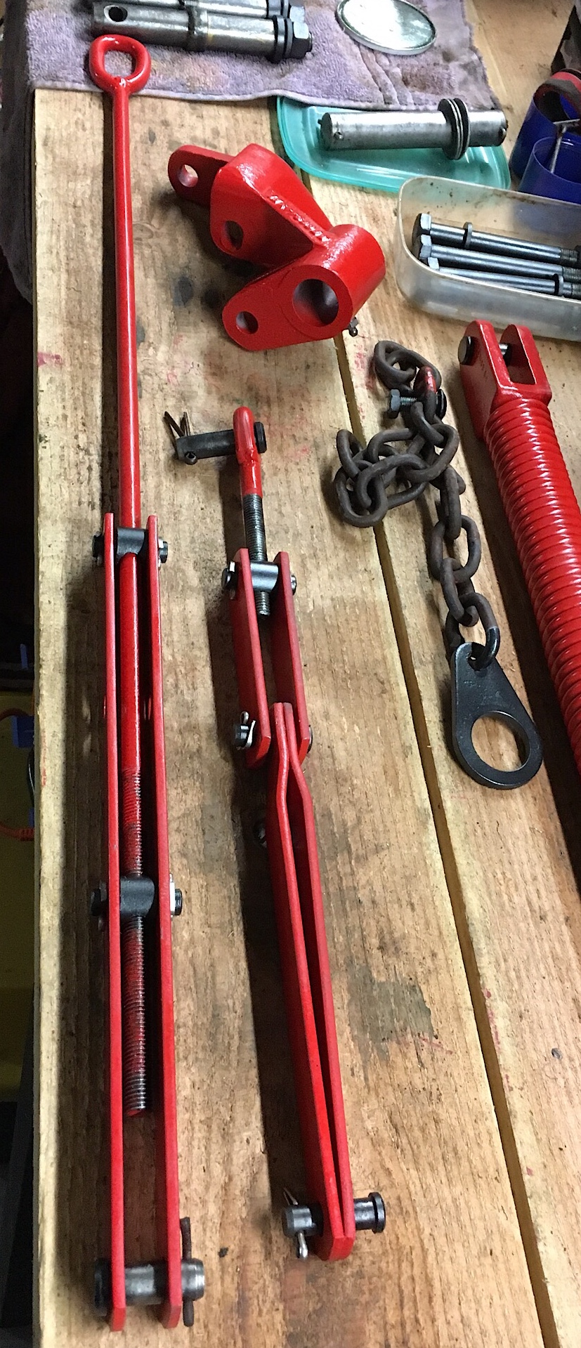

Message par guillaume_69 » 24 Mars 2018, 19:31
Voilà les bielles revenues comme neuves.

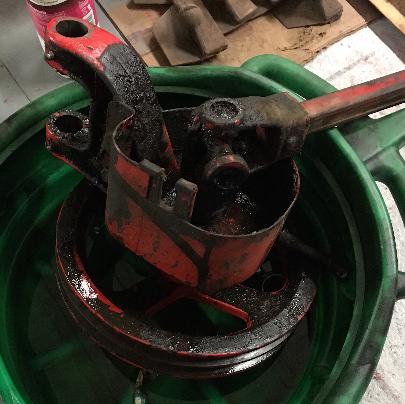

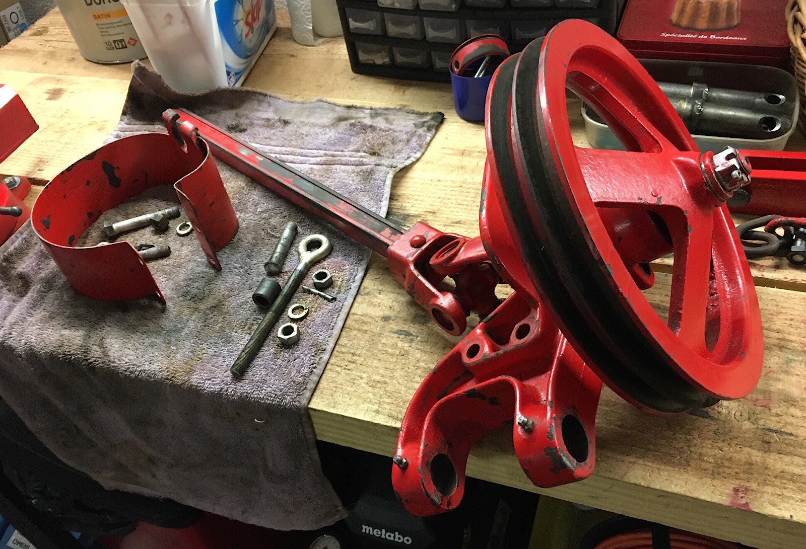

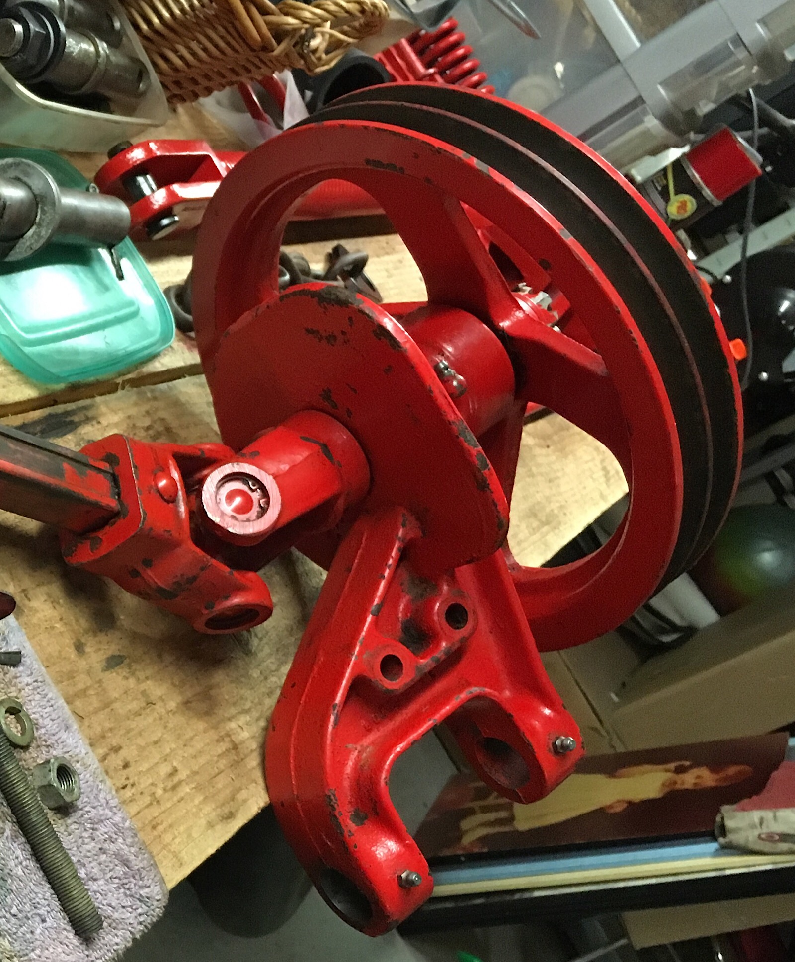

Message par guillaume_69 » 24 Mars 2018, 19:34

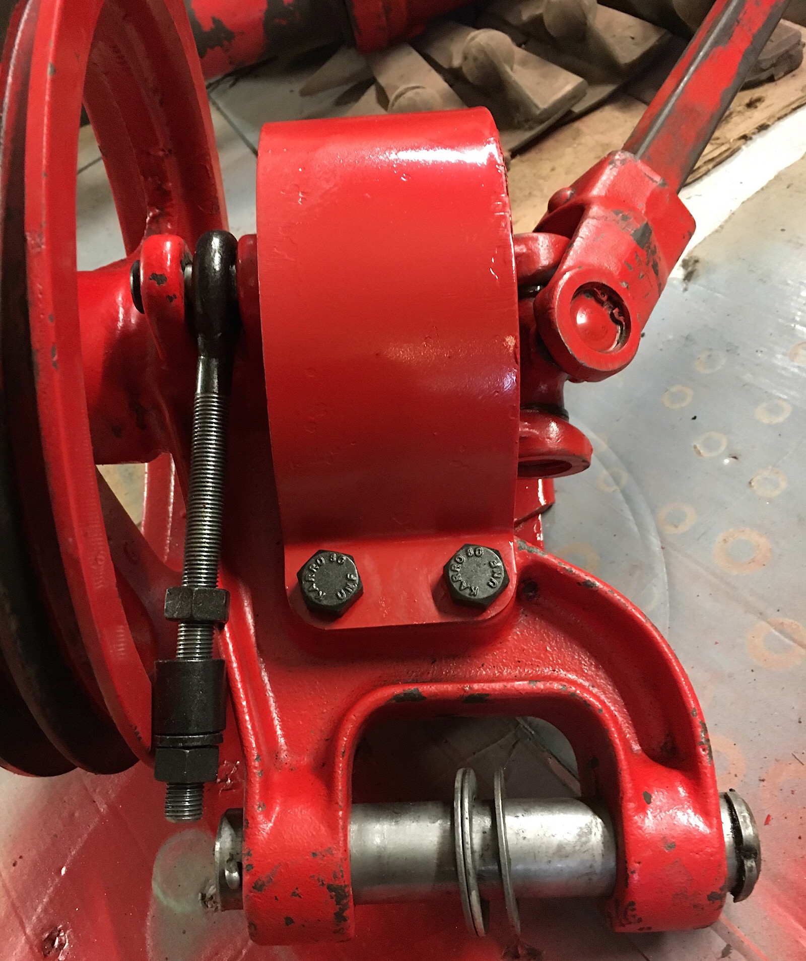

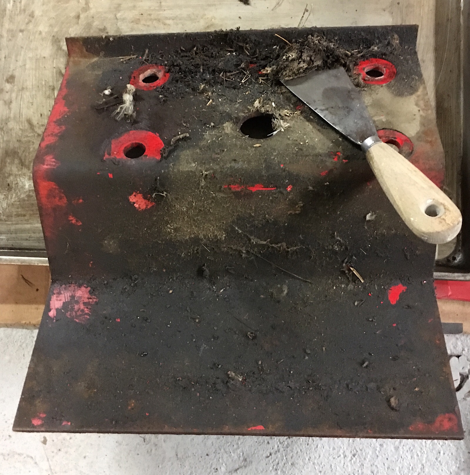

Et j’ai attaqué le cœur de la bête: la poulie motrice. Beaucoup de graisse mêlée à de la terre et des herbes. Ça protège le métal, cette pâte crasseuse, c’est impressionnant. Dessous, c’est comme neuf!

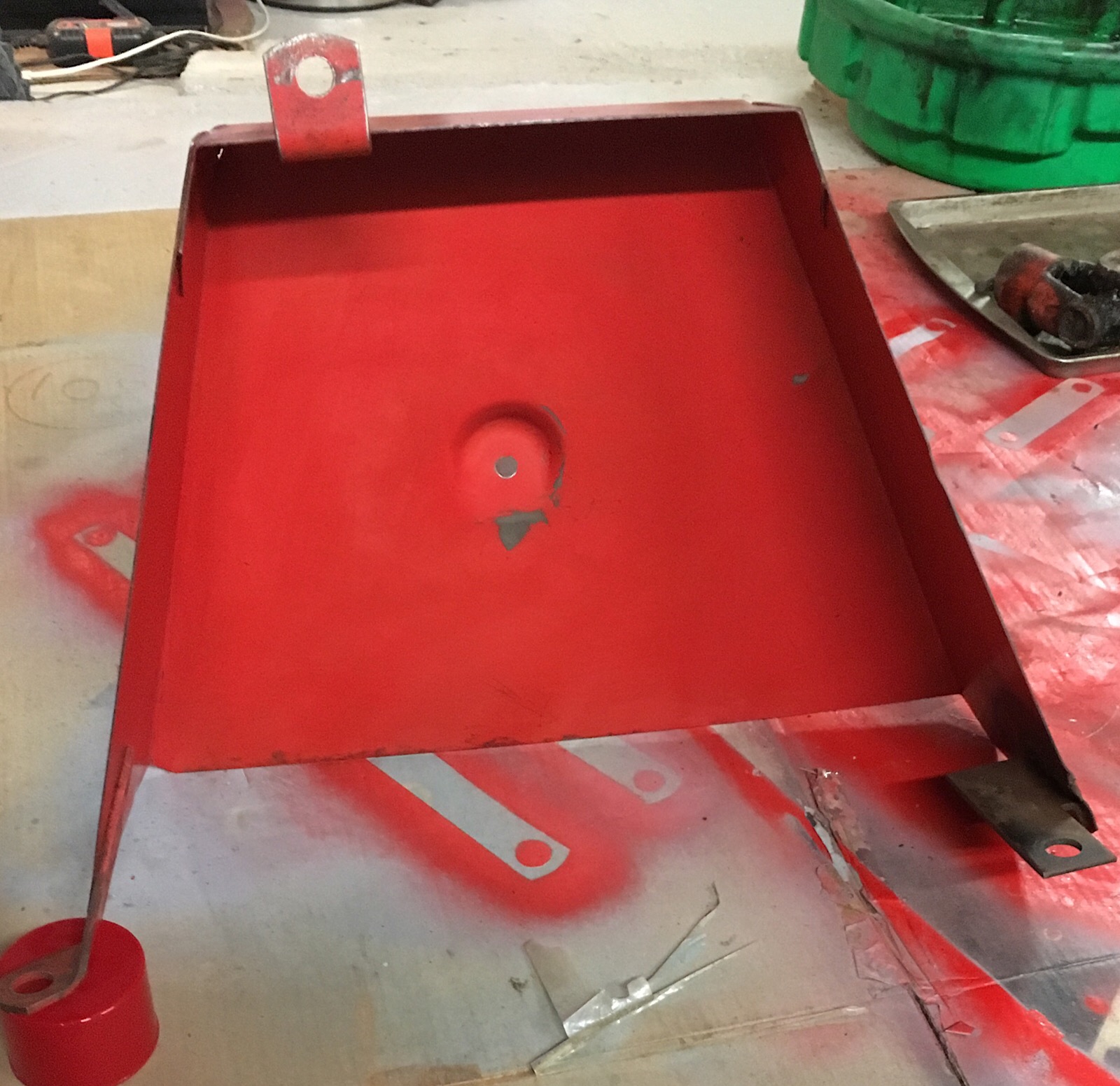

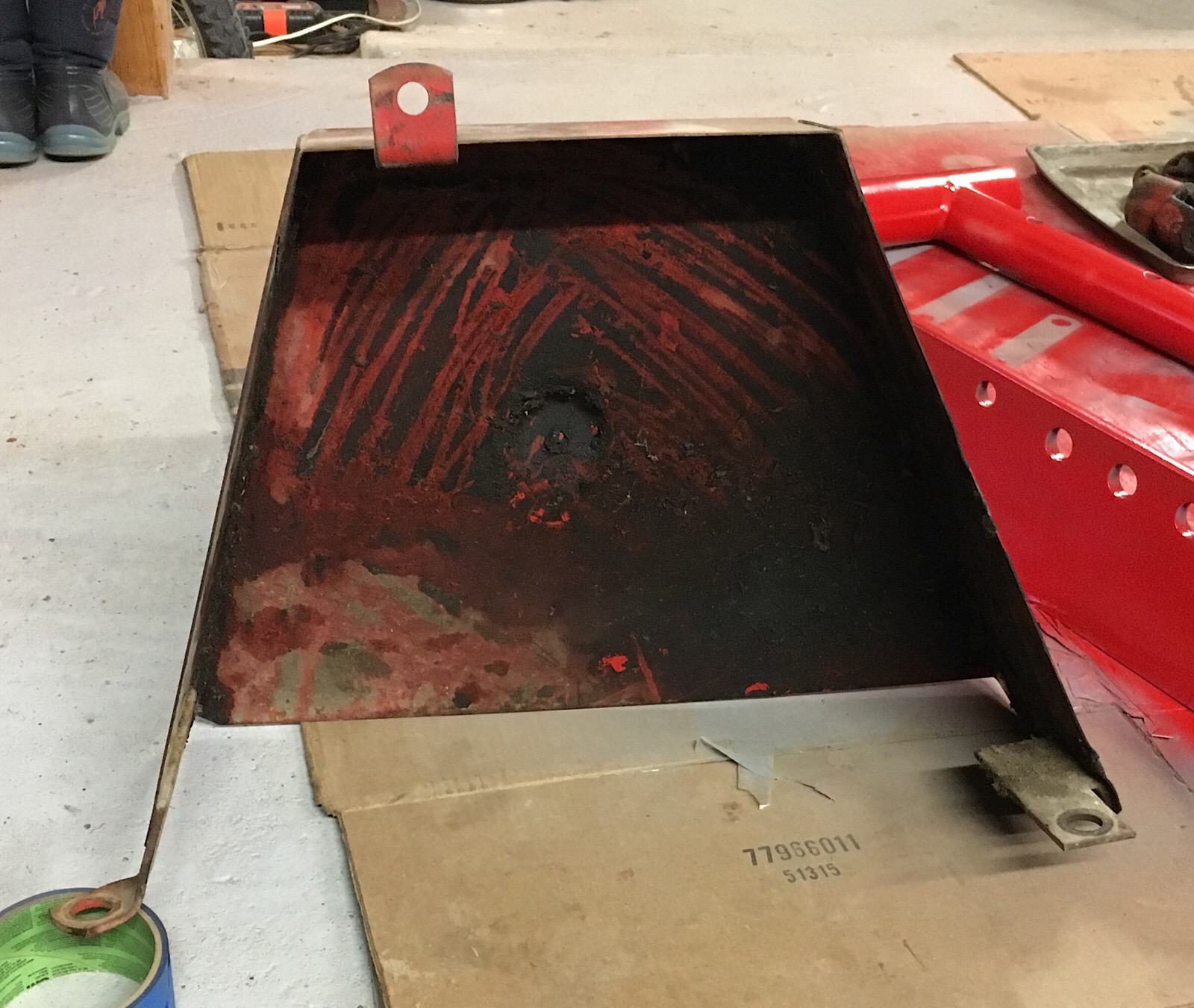

Message par guillaume_69 » 24 Mars 2018, 19:36

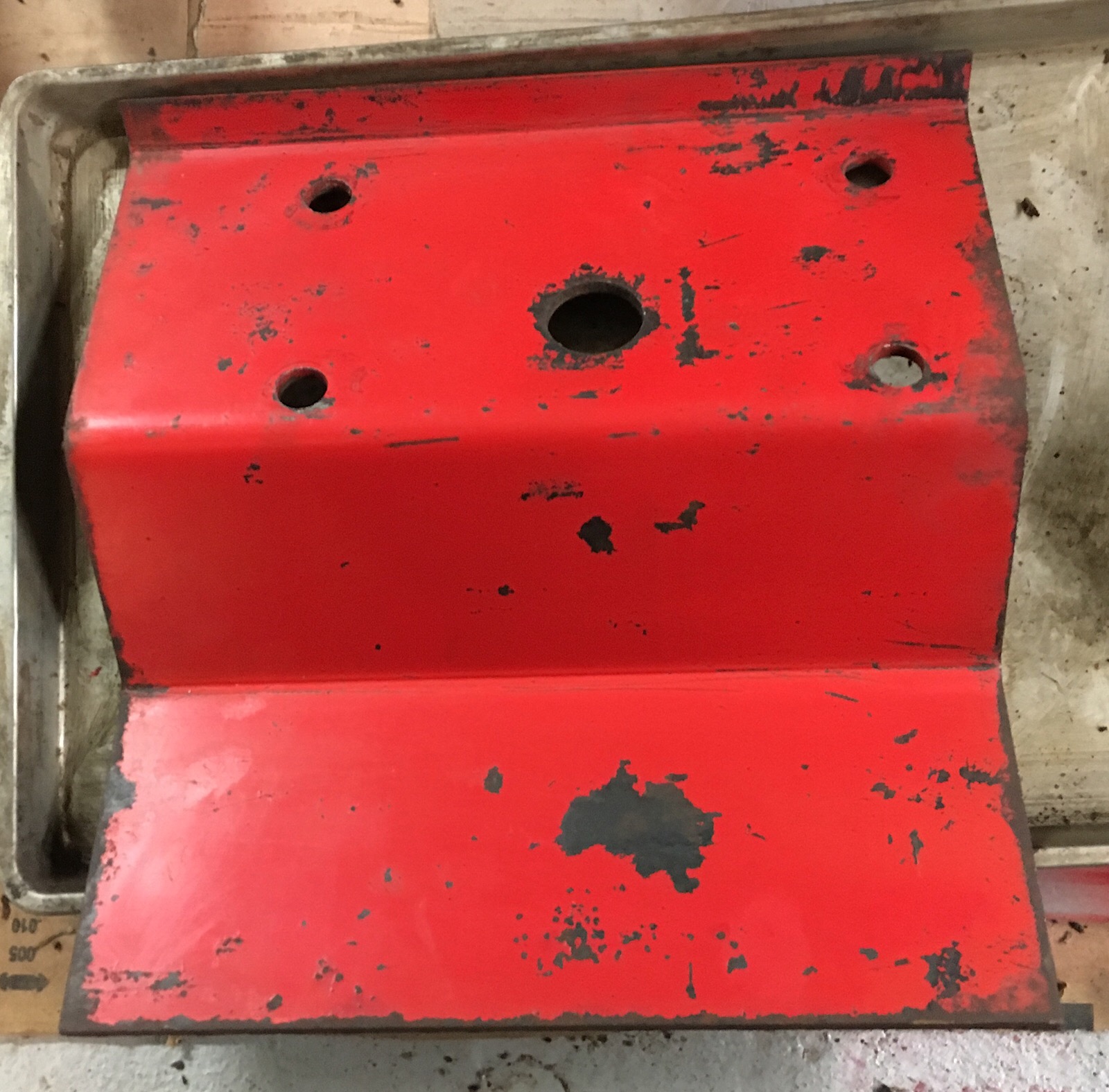

Et la plaque de protection.

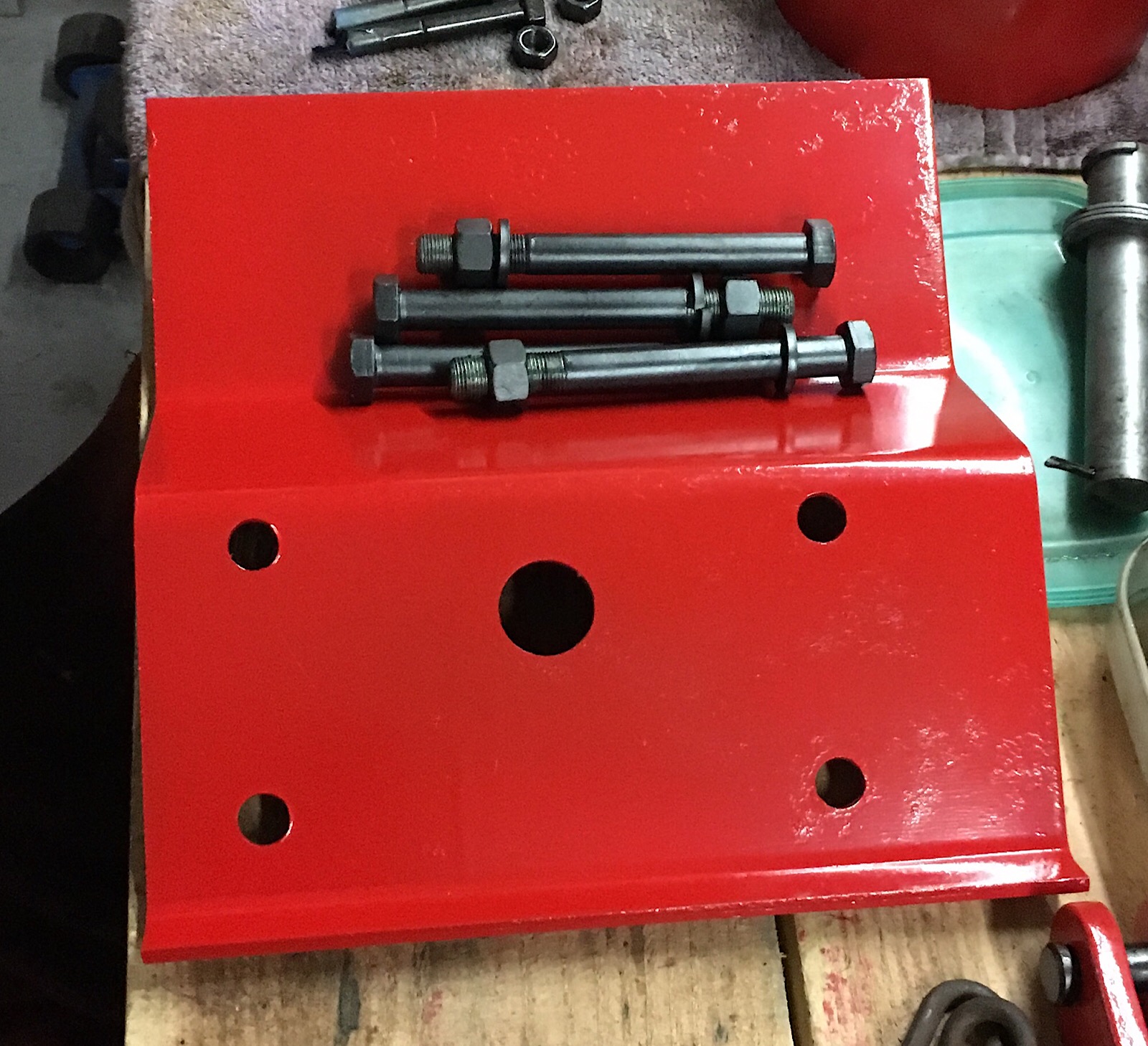

Message par guillaume_69 » 25 Mars 2018, 12:26
Peinte, avec ses boulons décapés et traités.
Message par guillaume_69 » 25 Mars 2018, 14:37
Et voici la poulie motrice, prête à reprendre du service.

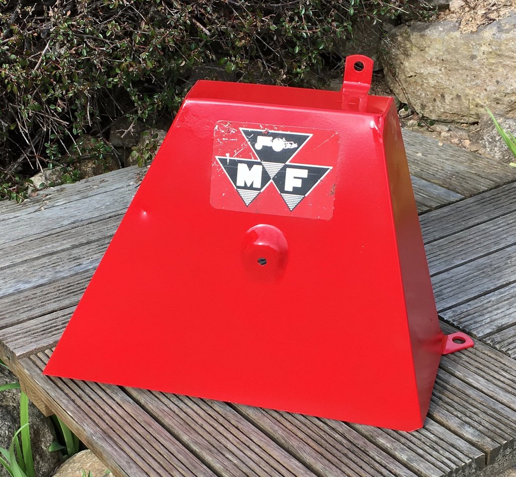

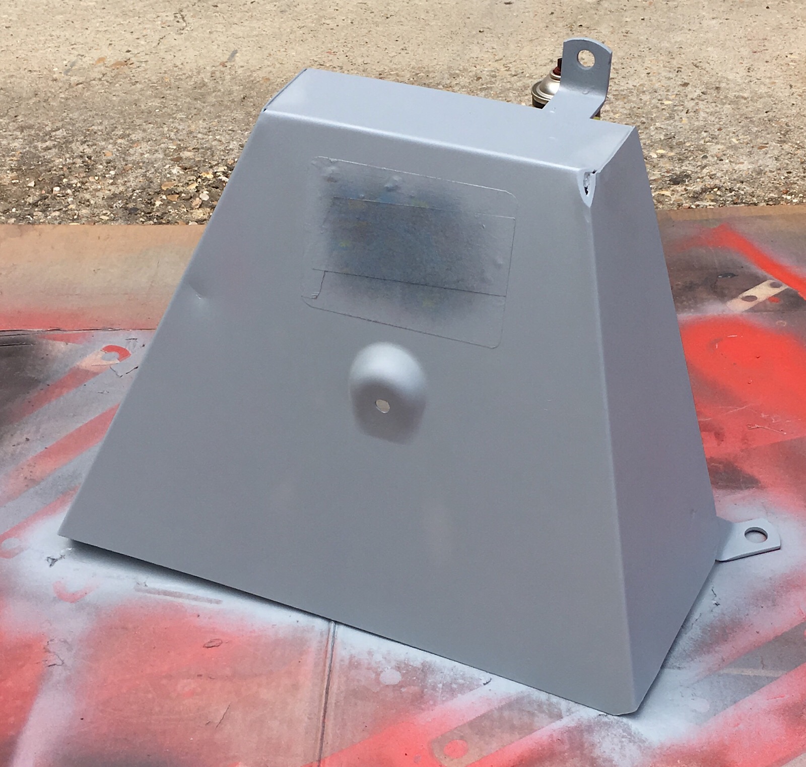

Message par guillaume_69 » 25 Mars 2018, 16:46

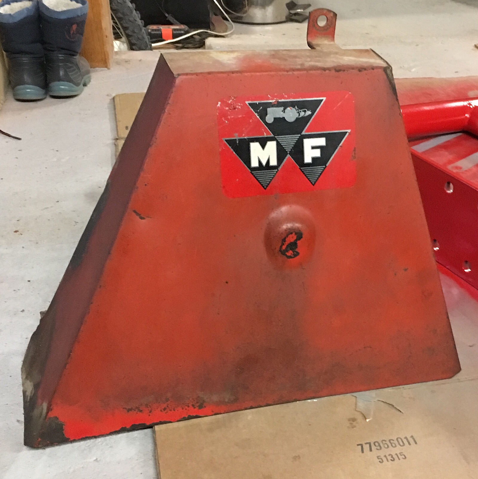

Et je viens de terminer le carter de protection des courroies. Plus simple car relativement bien conservé. J’ai même pu garder l’autocollant.
