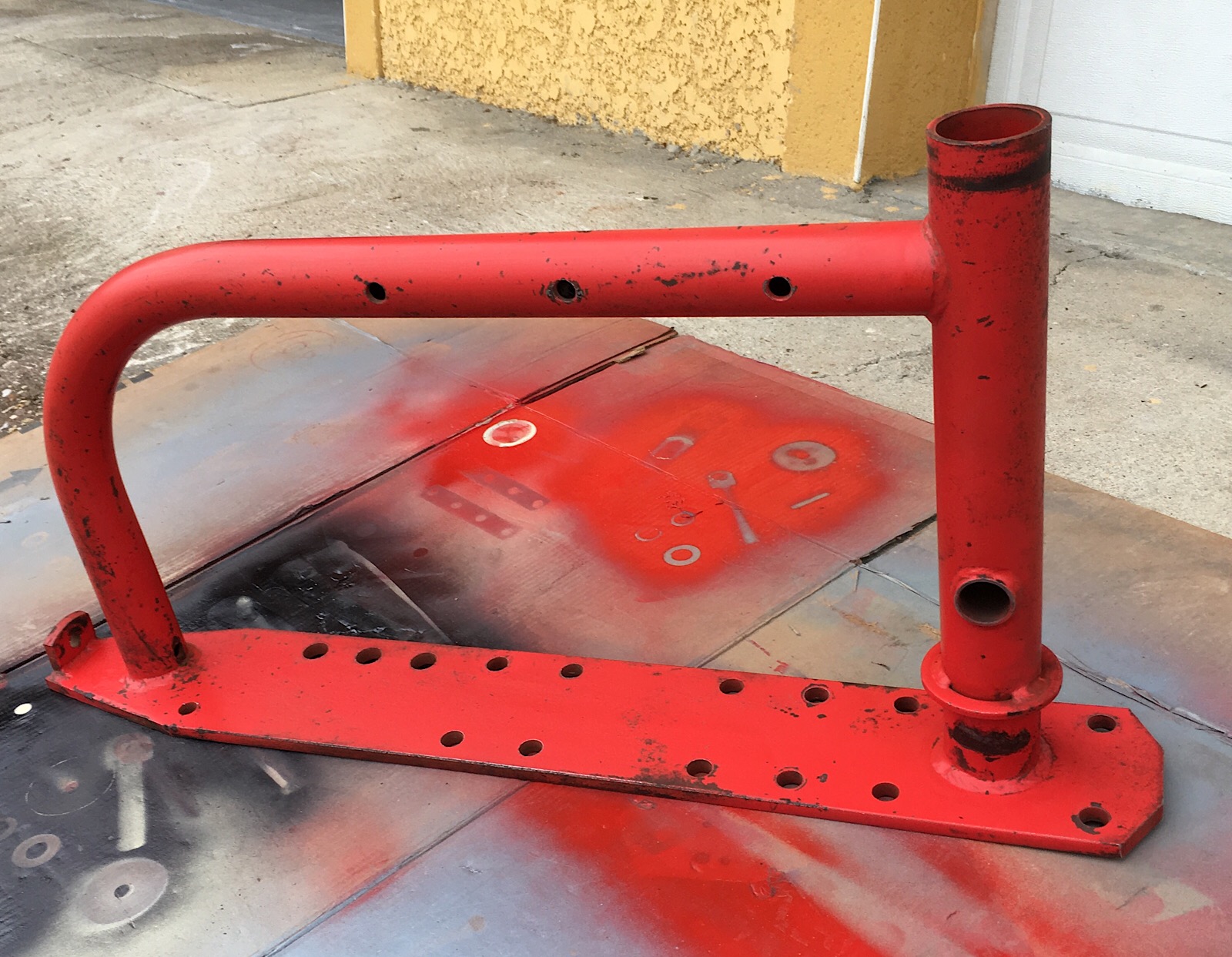

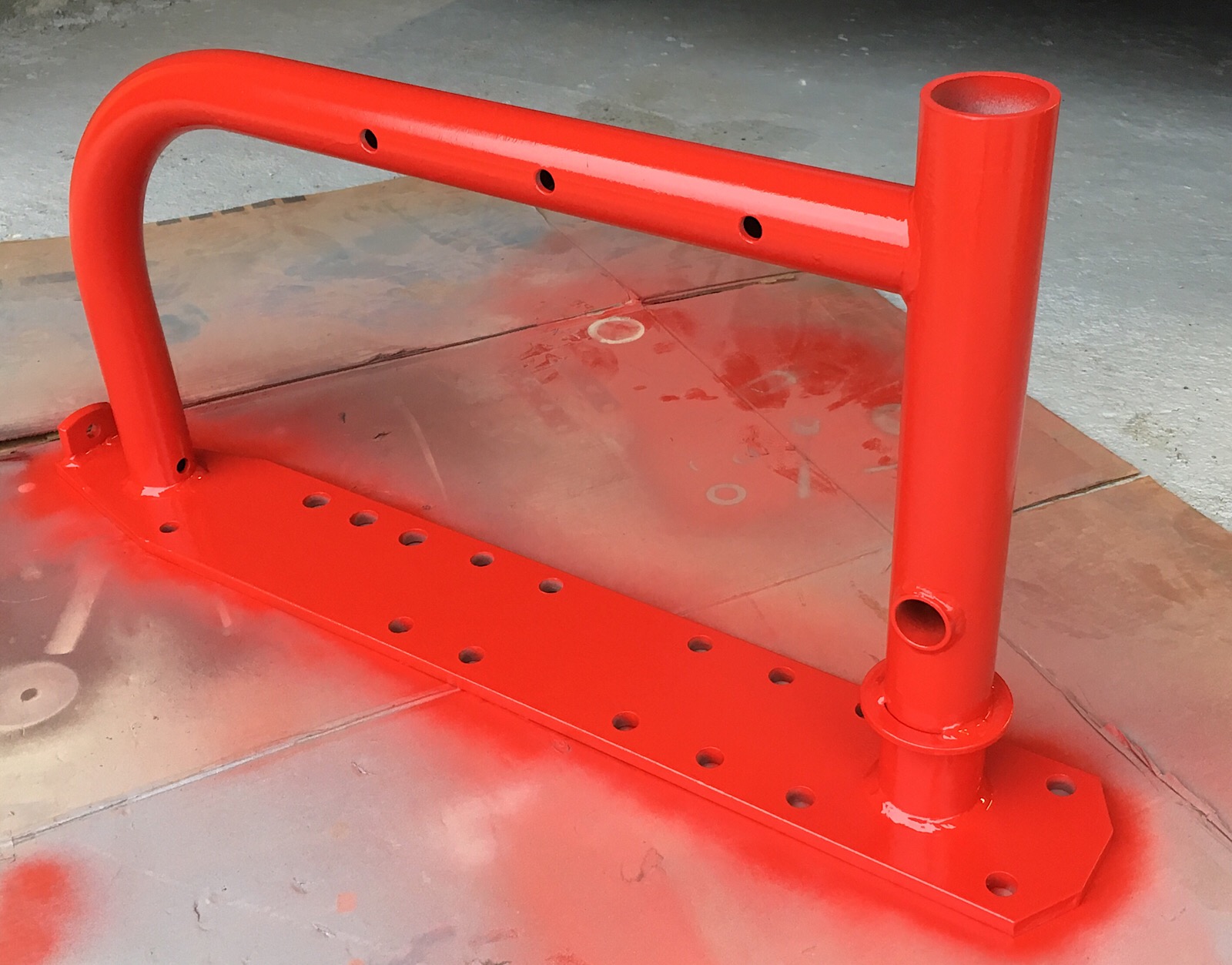

Message par guillaume_69 » 18 Mars 2018, 17:18
Ah non, Web, je ne suis pas encore adepte de la magie vaudou... haha
Le bâti mobile maintenant: gros dégraissage (y avait la dose de graisse, mais du coup, pas de rouille! :shock: ), décapage énergique à la toile émerie, friction à l'acétone, puis peinture. En effet, ça fait neuf.

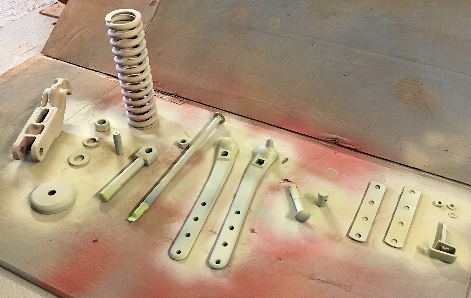

Message par guillaume_69 » 24 Mars 2018, 08:55
Aujourd’hui je continue avec les bielles de relevage et de jambe de force. Rien de bien compliqué, juste de la patience...

Message par guillaume_69 » 24 Mars 2018, 19:31
Voilà les bielles revenues comme neuves.

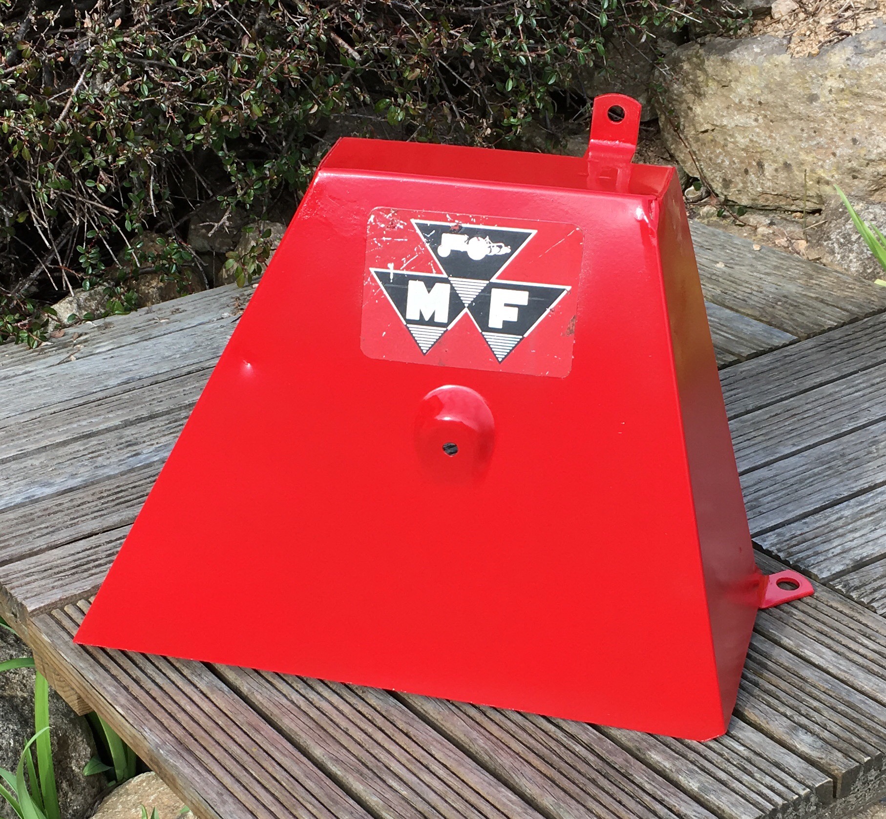

Message par guillaume_69 » 25 Mars 2018, 16:46
Et je viens de terminer le carter de protection des courroies. Plus simple car relativement bien conservé. J’ai même pu garder l’autocollant.
