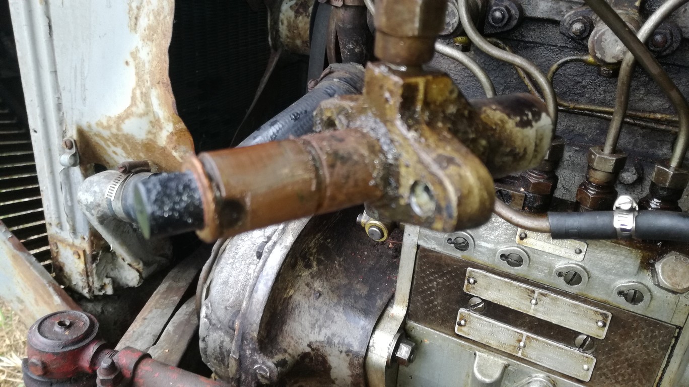

Edit: pour en revenir au problème d'injecteurs, j'ai fait tourner le FF30DS et ai remarqué que les sorties des cylindres N°1 et N°4 étaient bien moins chaudes que celles des deux autres.
Voici la photo de l'injecteur N°4, il n'y a rien à rajouter si ce n'est que l'injecteur ne pulvérise pas quand le moteur est entraîné à la main.
Injecteur N°4 du tracteur. La photo parle d'elle même.
