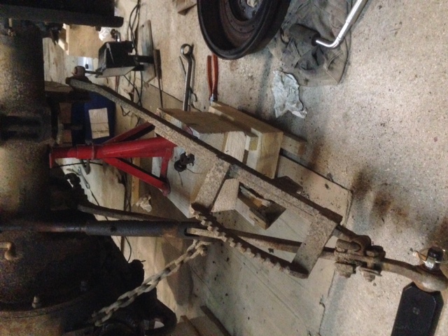

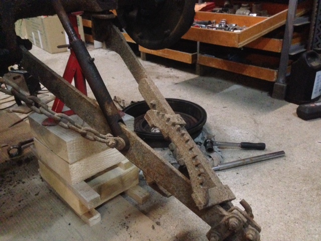

J'ai un stabilisateur bizarre de monté sur Le Bras de relevage réglable..
Est ce que quelqu'un sait par hasard d'où ça vient et à quoi ça sert?

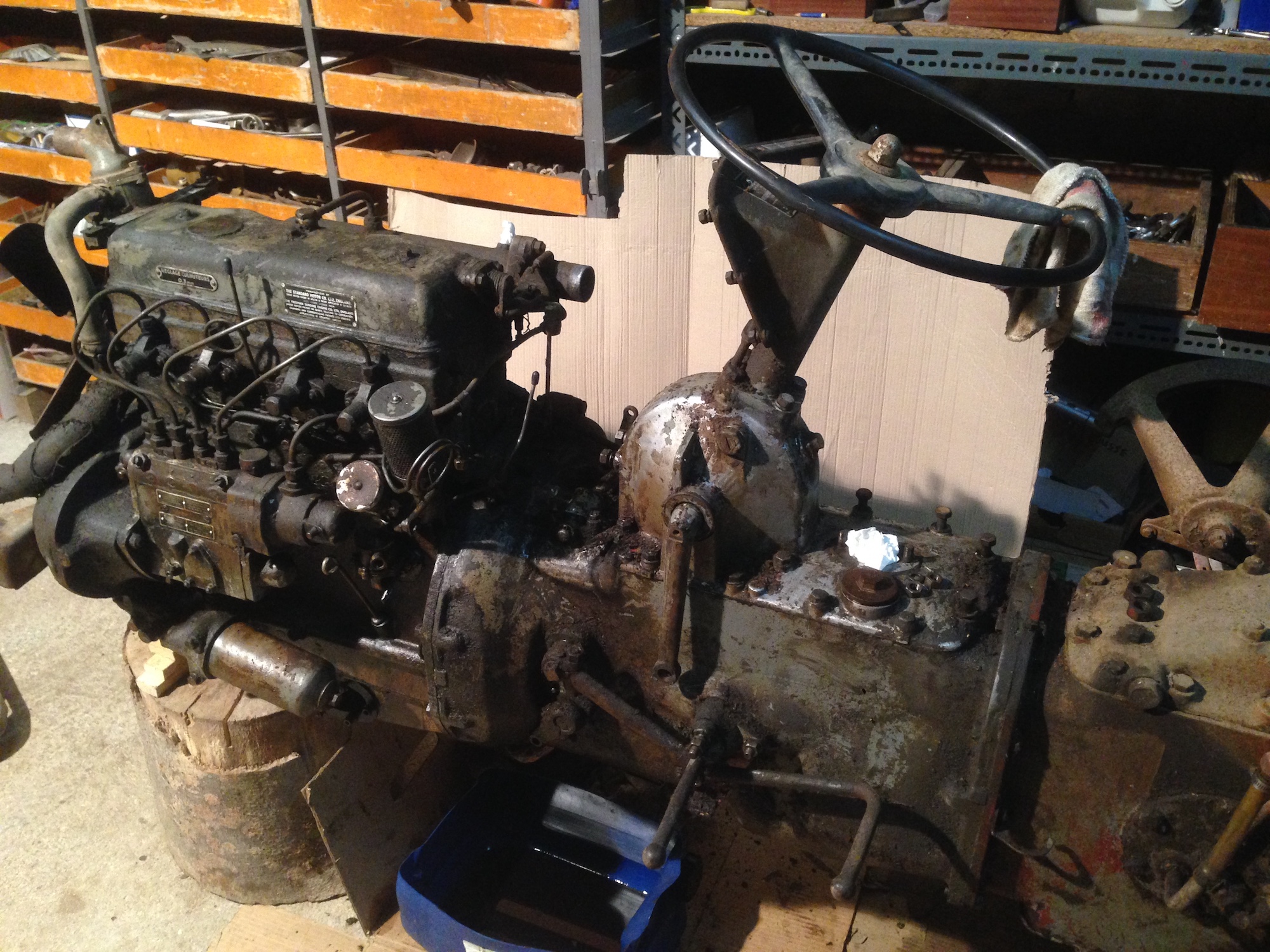

Voici quelques photos pour montrer où j'en suis.

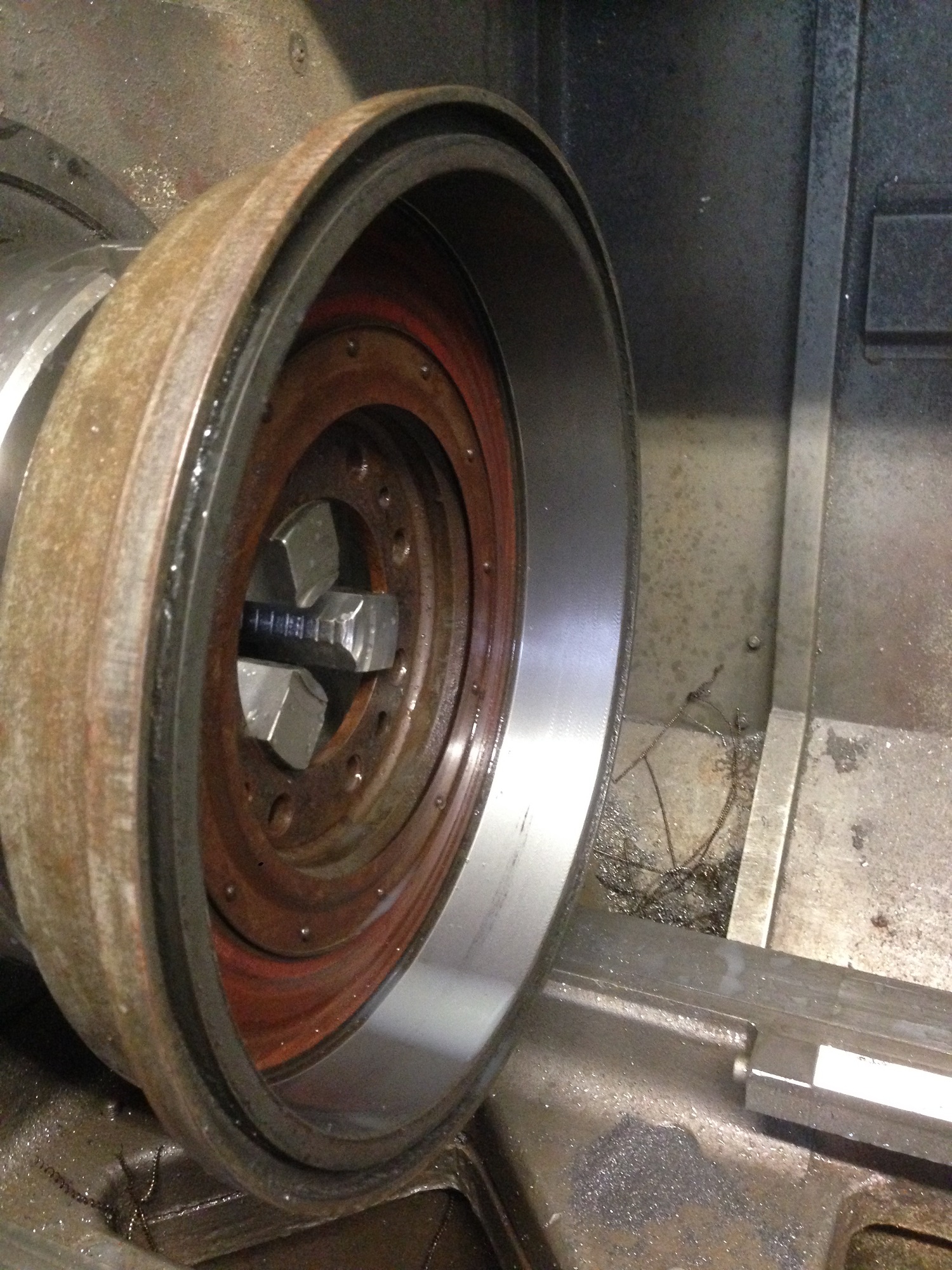

Les freins sont démonté et en piteux état. l'une des mâchoires n'a carrément plus de garniture et frottait sur le tambour, une autre fendue en deux...
Il me faudra des garnitures neuves, dresser les tambours sur le tour et retaper les pignons bronze du réglage qui sont un peu usés
Démontage ...du train avant (pas simple grr ), je ne décolère pas contre ceux qui monte un peu partout des vis/écrou inadaptés, qui matte les filets ou les têtes hexagonales.
... volant, siege, relevage, crochet hitch, circuit de refroidissement, réservoir, vidange huile moteur et filtres, dynamo, filtre a air, échappement.
Je changerai la vanne papillon par une que j'ai trouvé d'occase, en meilleur état. J'y ai un jeu phénoménal et dans la tringlerie.
Y a t'il un post sur le forum pour le réglage? comment se fait la synchronisation de ce papillon avec la pompe a injection?
Il me faut fabriquer aussi la bielette qui actionne le démarreur, l'ancien propriétaire a monter un levier en direct du poste de conduite.

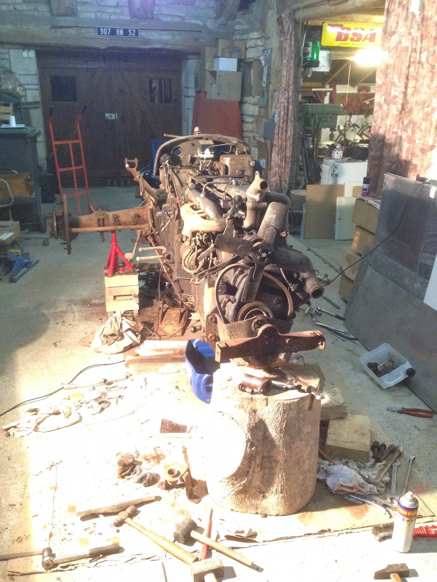

Les plus pointilleux d'entre vous noterons l'organisation atypique de mon espace de travail! lâchez vous :lol:
j'ai récupéré un gros bac de retention pour me faire une sorte de fontaine de nettoyage. Une fois le bloc dégarni, je nettoierai tout au dégraissant.

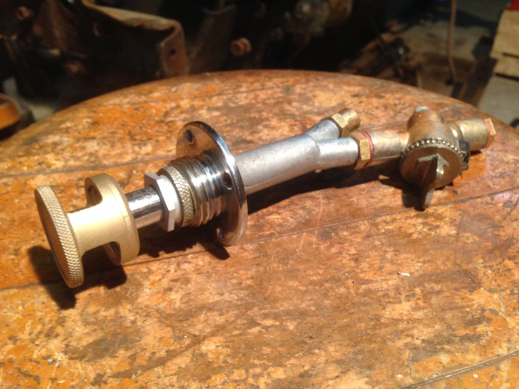

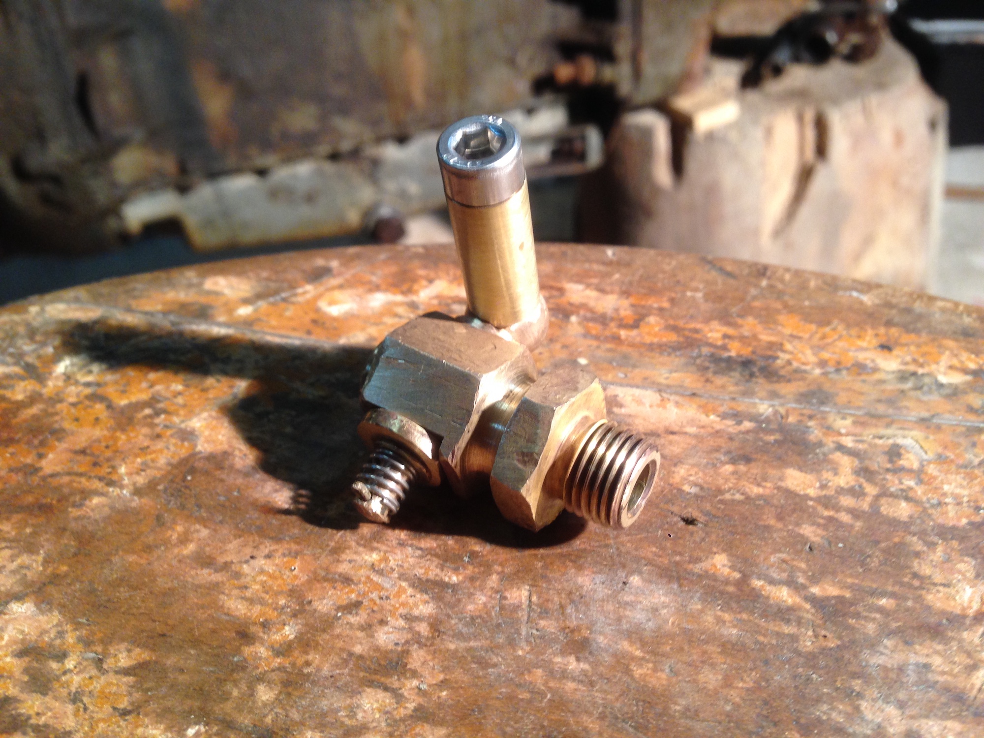

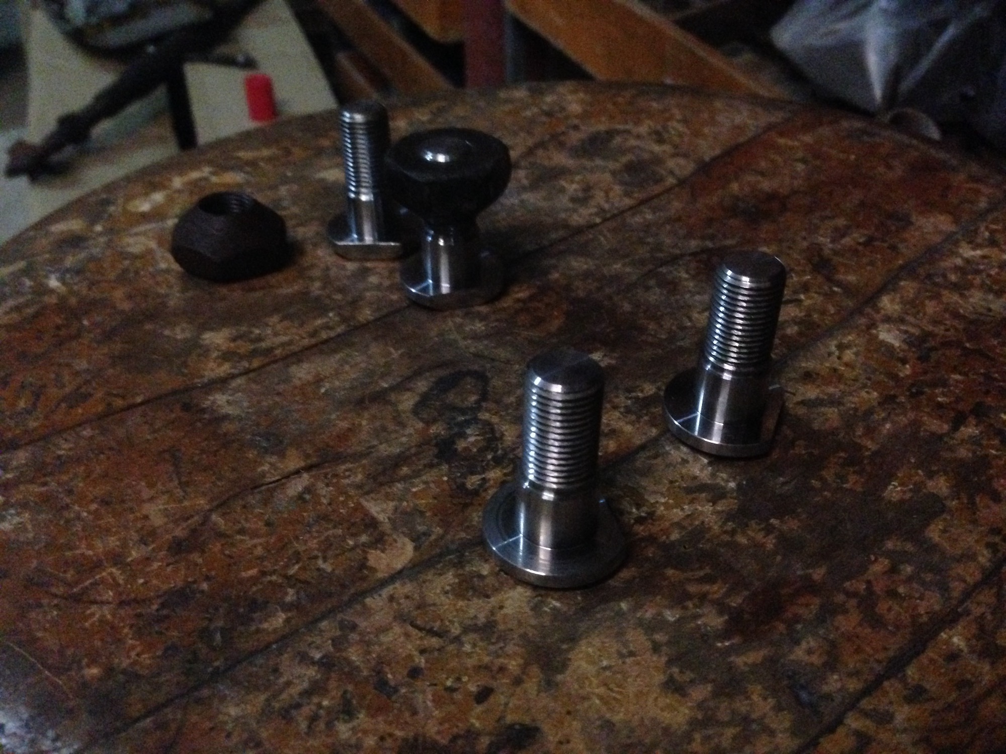

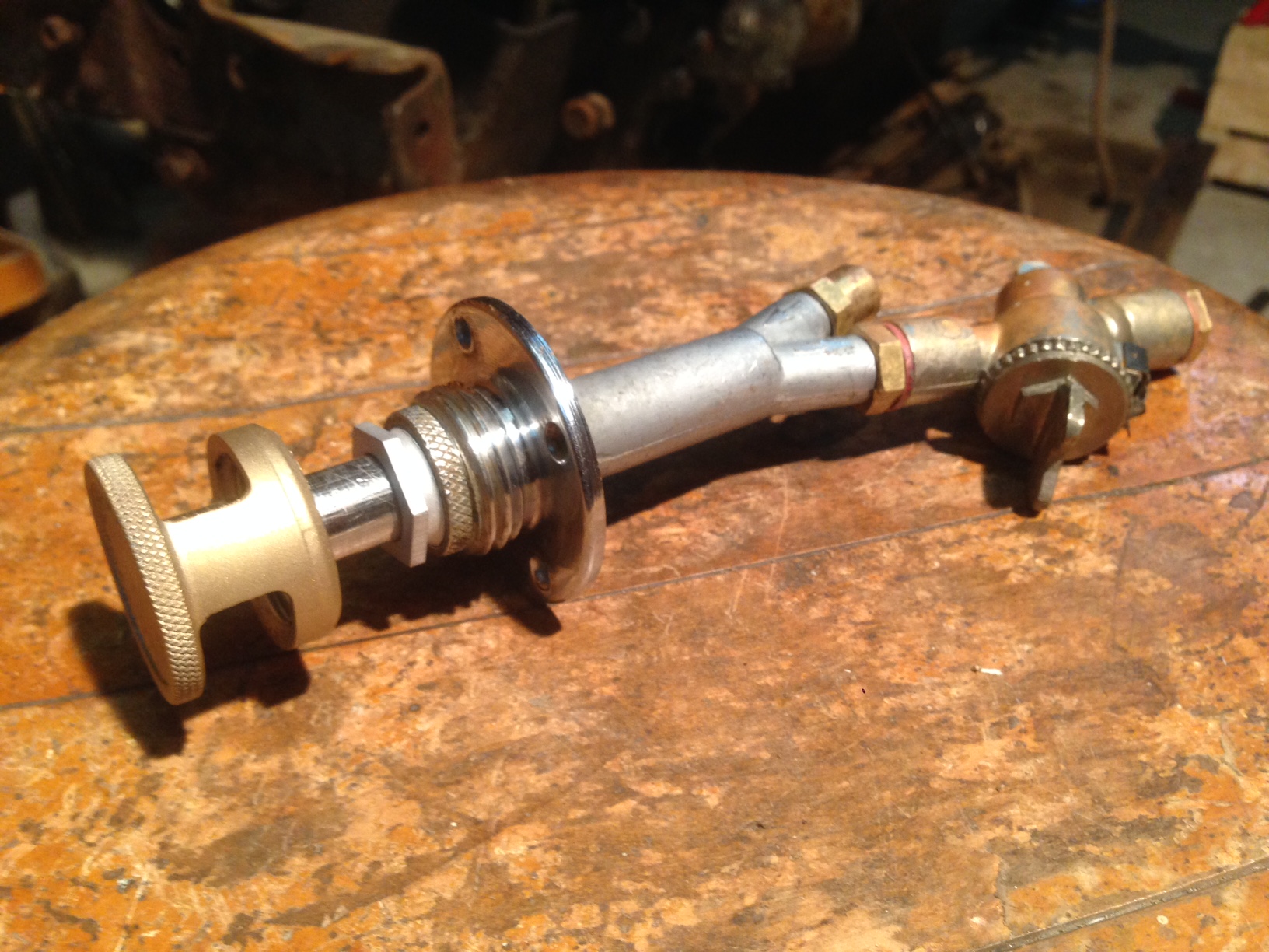

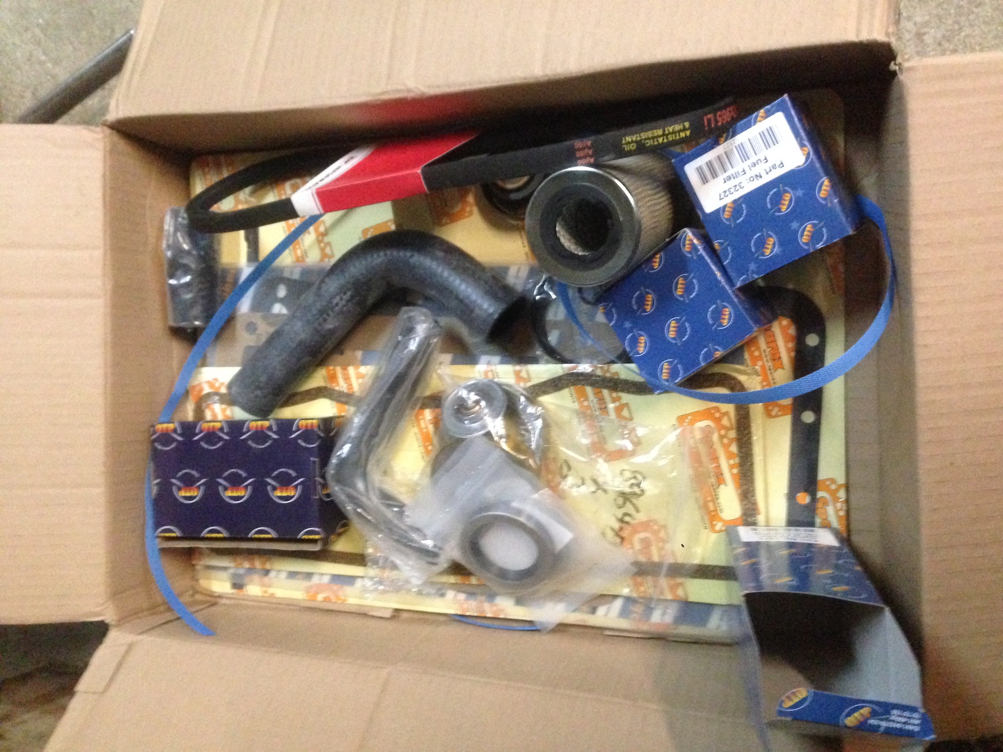

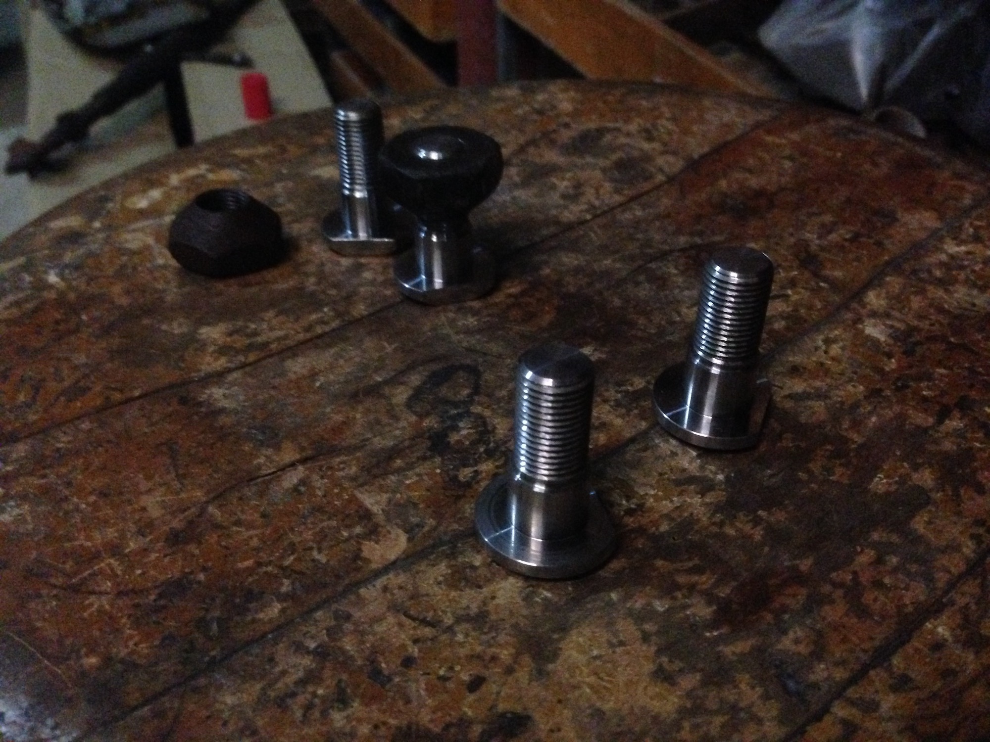

Sinon a temps perdu, un peu de resto sur le robinet de purge du bloc, usinage des goujons de roue avant cassés,
et deja quelques pieces neuves reçues, commandées sur https://www.piecestracteurancien.com
Merci à notre amis TEF20 pour le service.

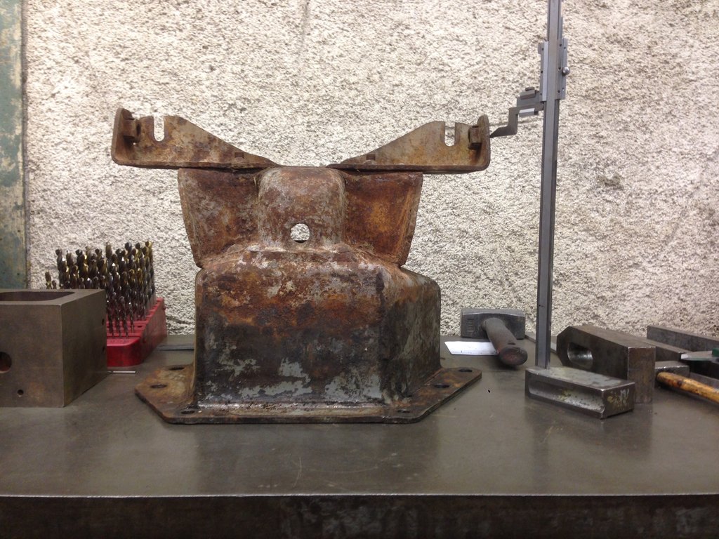

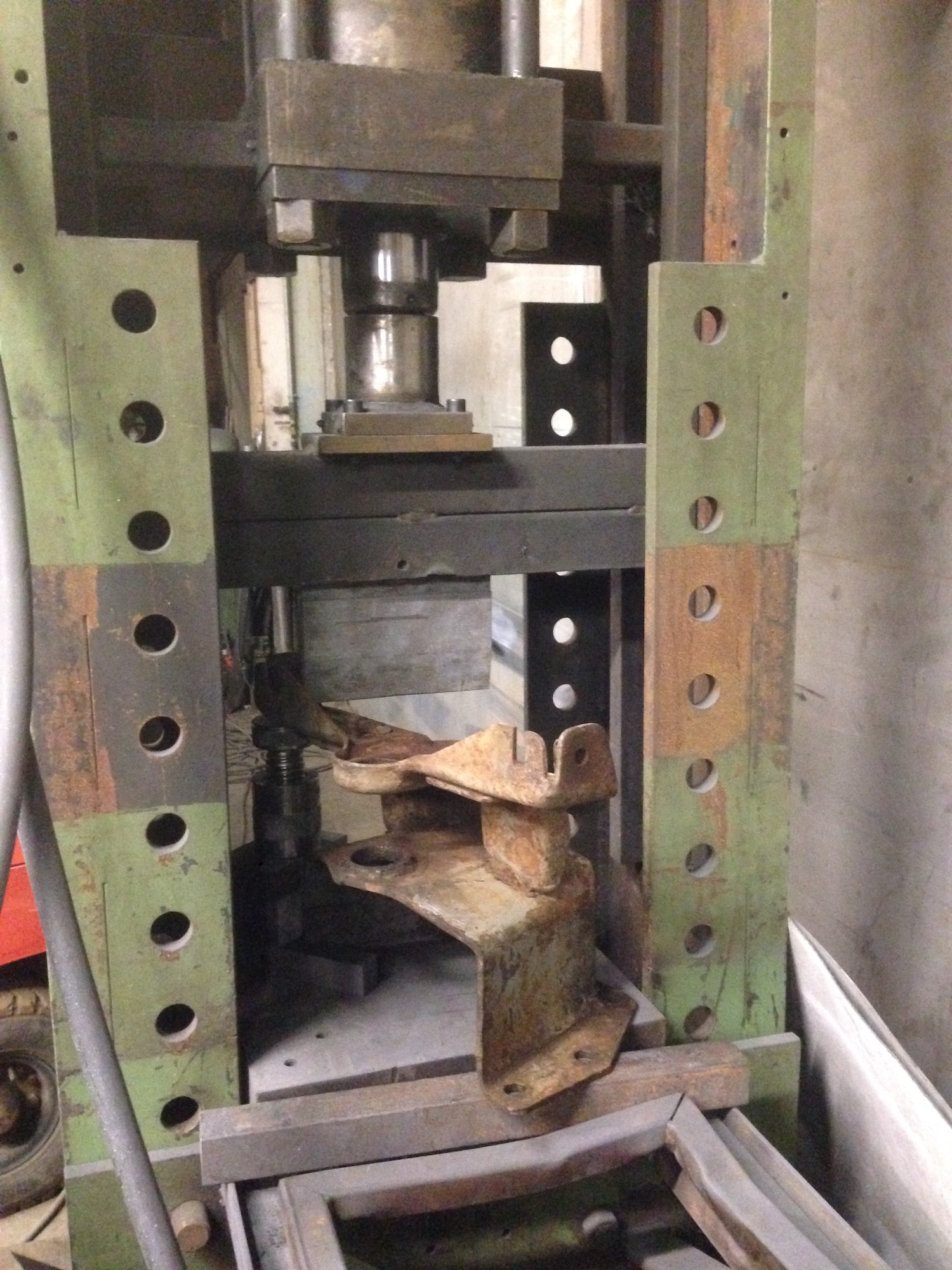

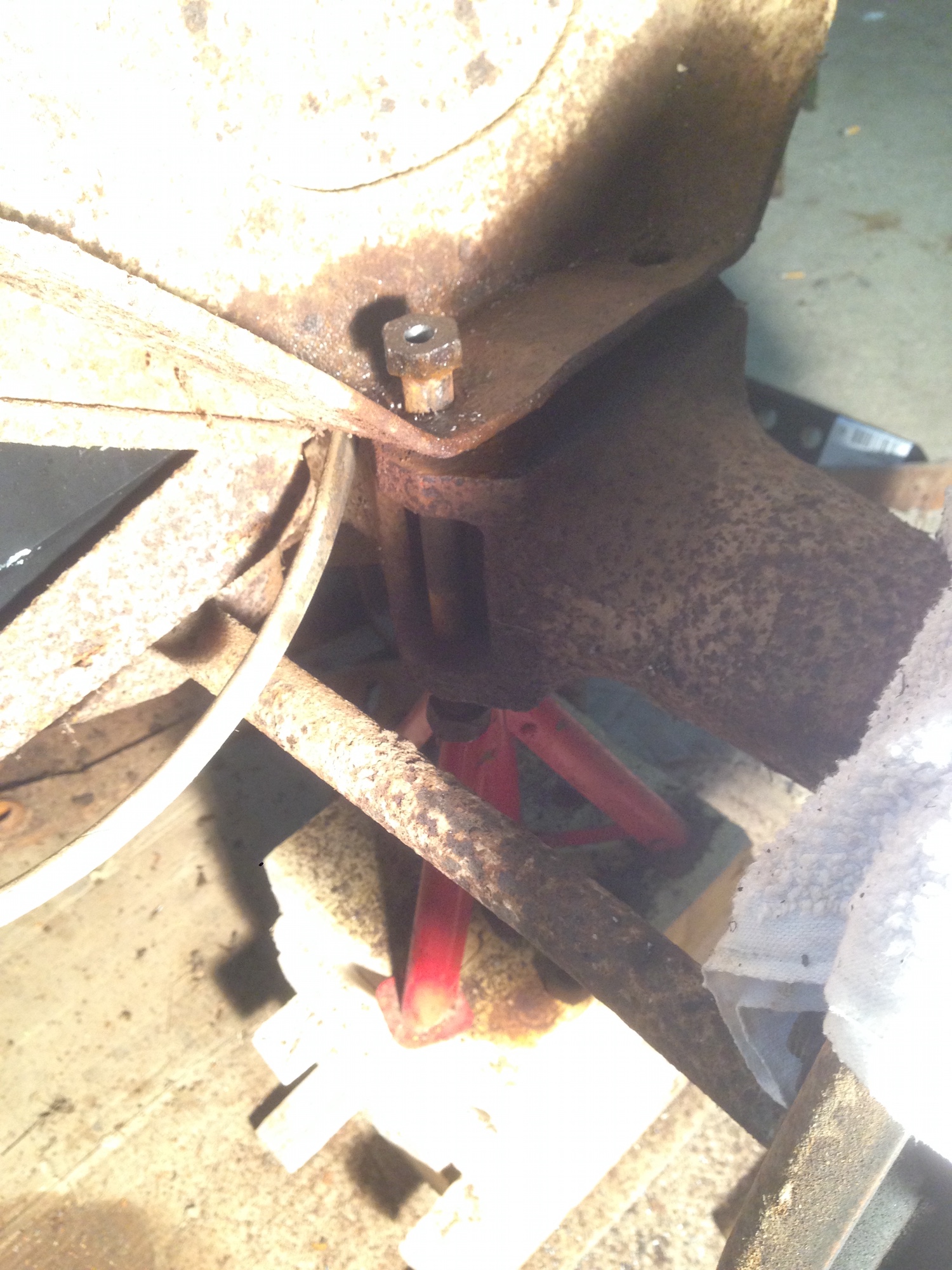

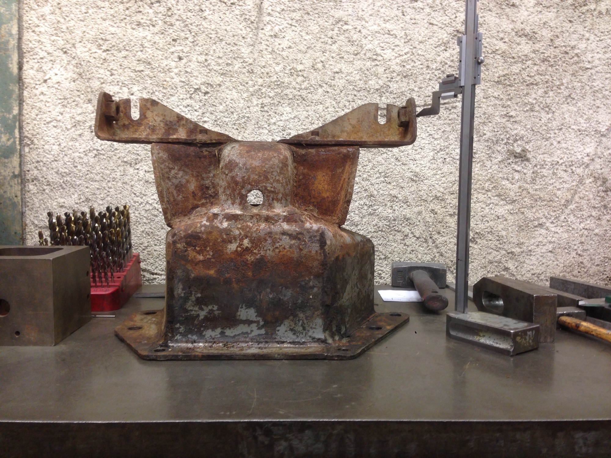

Ah oui aussi sur cette photo, on voit bien le berceau avant... bien tordu.
Je pensais essayer de le redresser à la presse mais je suis quand meme sceptique quant a la réussite de l'opération.
Si quelqu'un avait ça chez lui...
Voila tout ça avance bien doucement... mais sùrement comme on dit :roll:

" Les plus pointilleux d'entre vous noterons l'organisation atypique de mon espace de travail! lâchez vous :lol: "
Question organisation : seule le résulta final de la restauration compte yesss
Après chacun sa méthode, moi ça c'est plus, je travaille à un endroit du tracteur à la fois, chaque petite pièce est placée dans une boîte notée, les grosses pièces rangées au fur et à mesure, notées ( TEF. ) pour celles du tracteur et ( TEF ) pour celles du donneur d'organe.
Et petit rangement, tout en avançant. (outillages et déchets ) :oops:
Mais ma version est beaucoup plus lente et pas forcément la meilleur. mur
Courage et très impatient de voir la suite bravo

Sinon Lucien, as-tu trouvé l’origine de ce stabilisateur à crémaillère sur ton attelage ?
Re: Restauration petit à petit gris Tef20
Message par Labodatko » 20 Fév 2018, 08:40
...non aucune piste!
rien sur internet
Ca peut être tellement de charrue de marque différentes...
si je tombe pas sur quelqu'un qui l'a déjà utilisé, je saurai jamais!

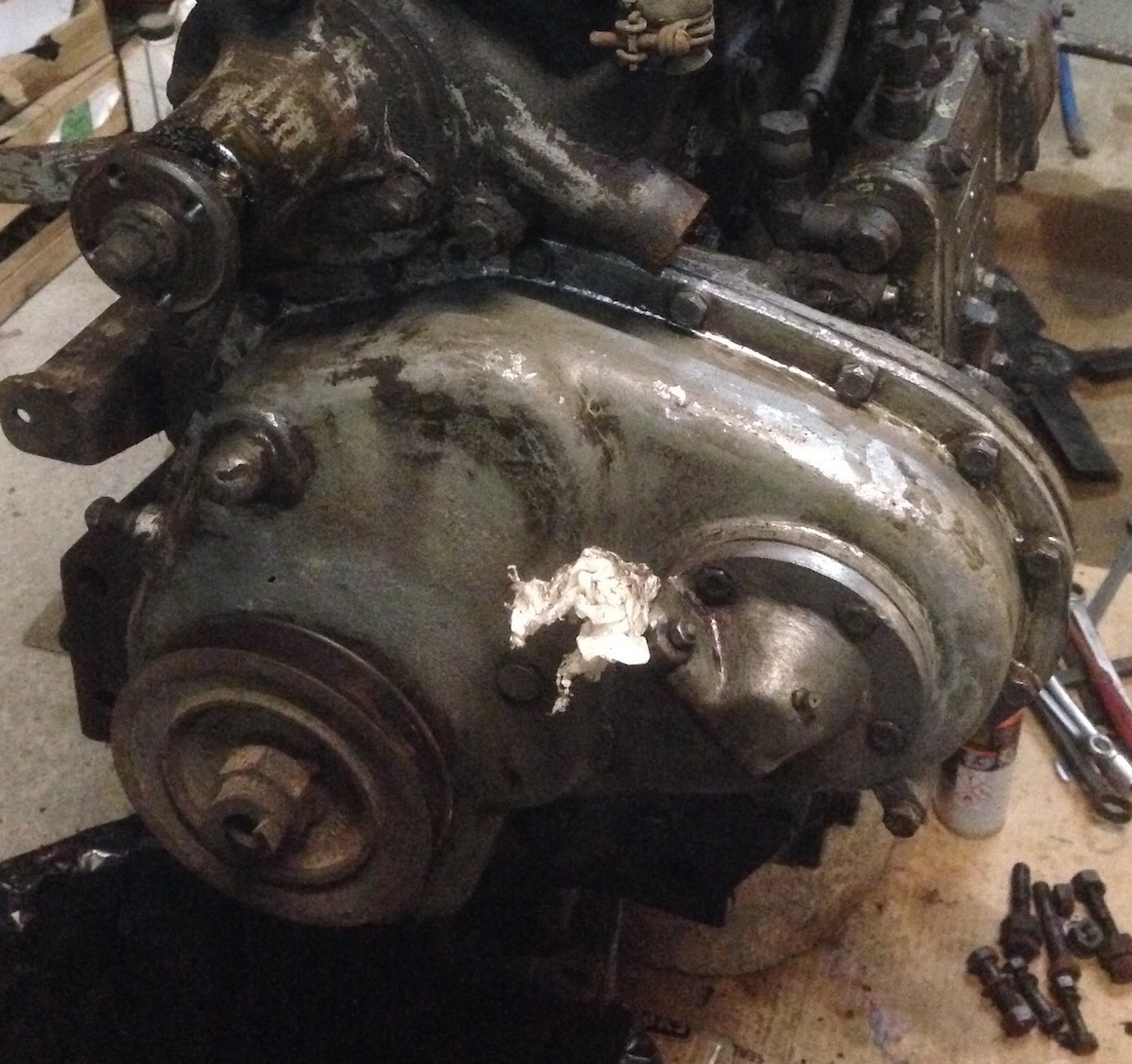

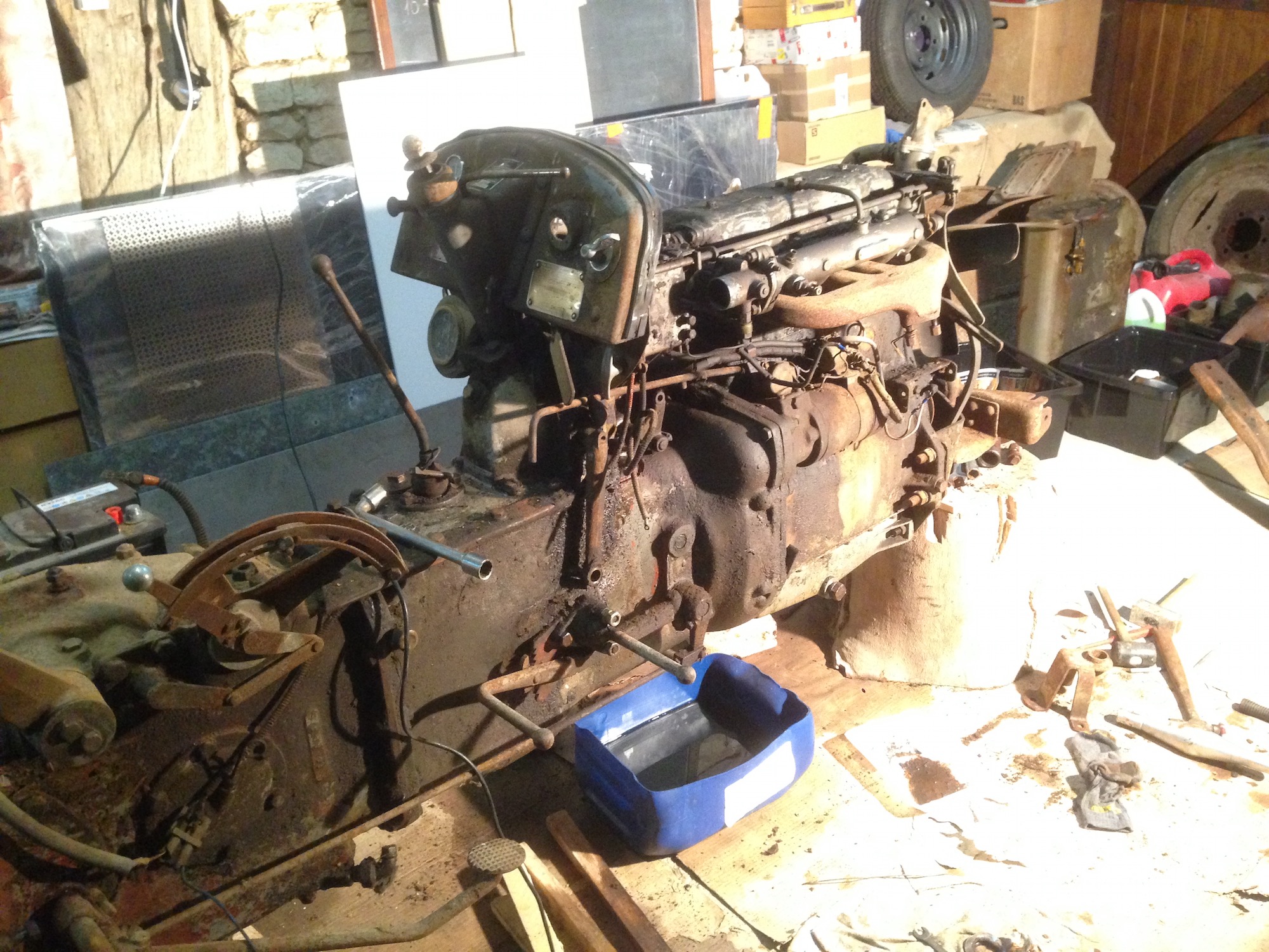

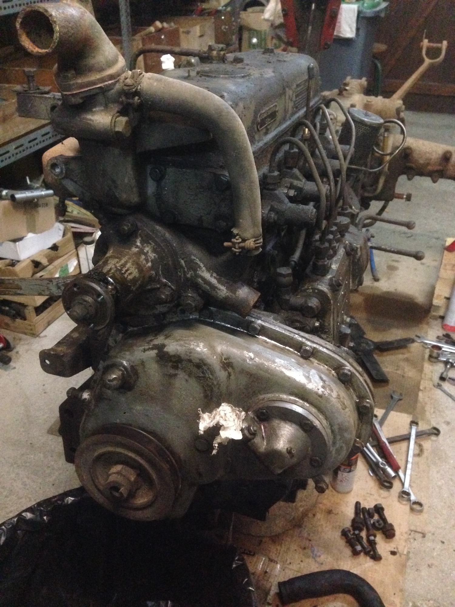

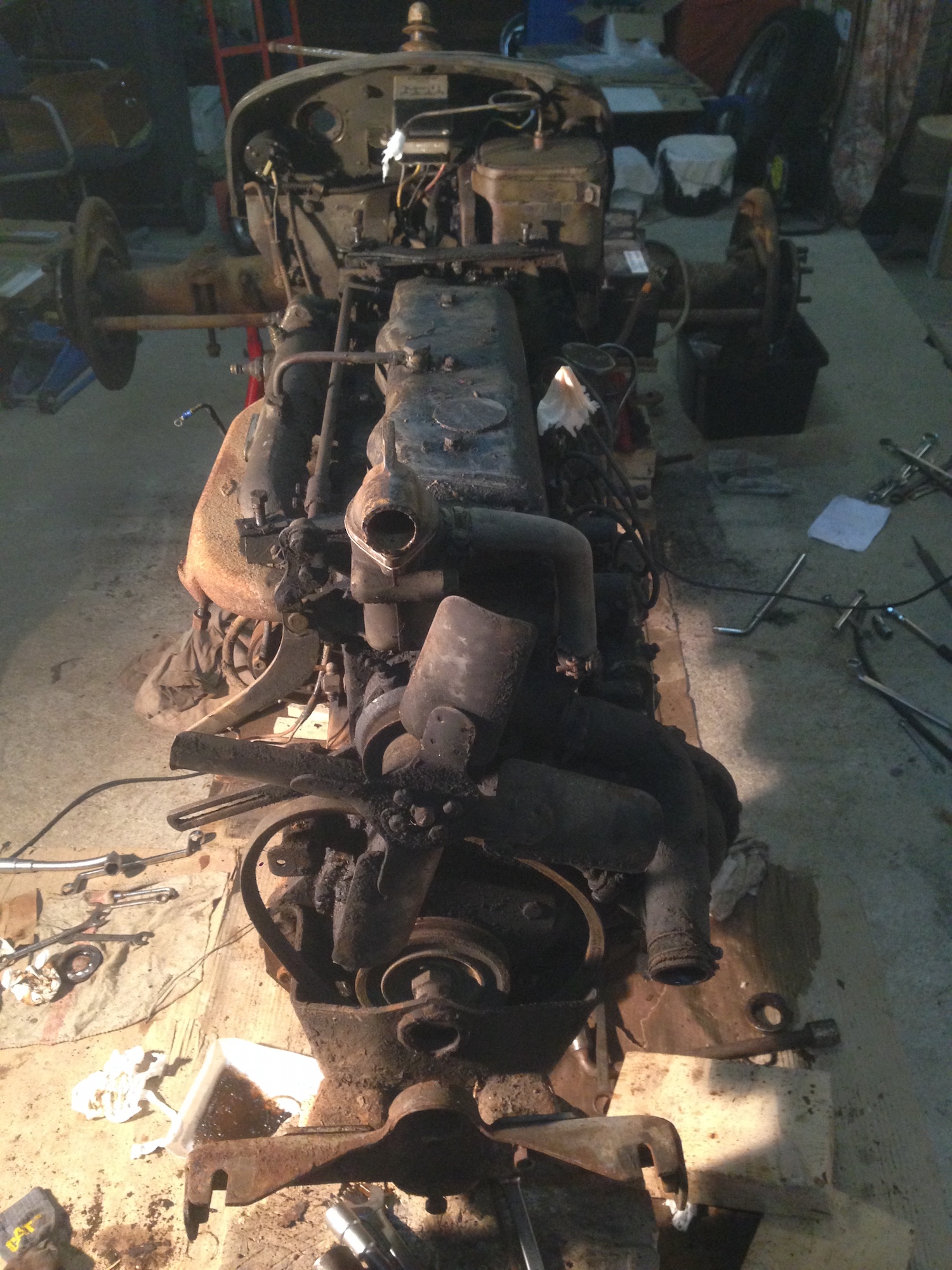

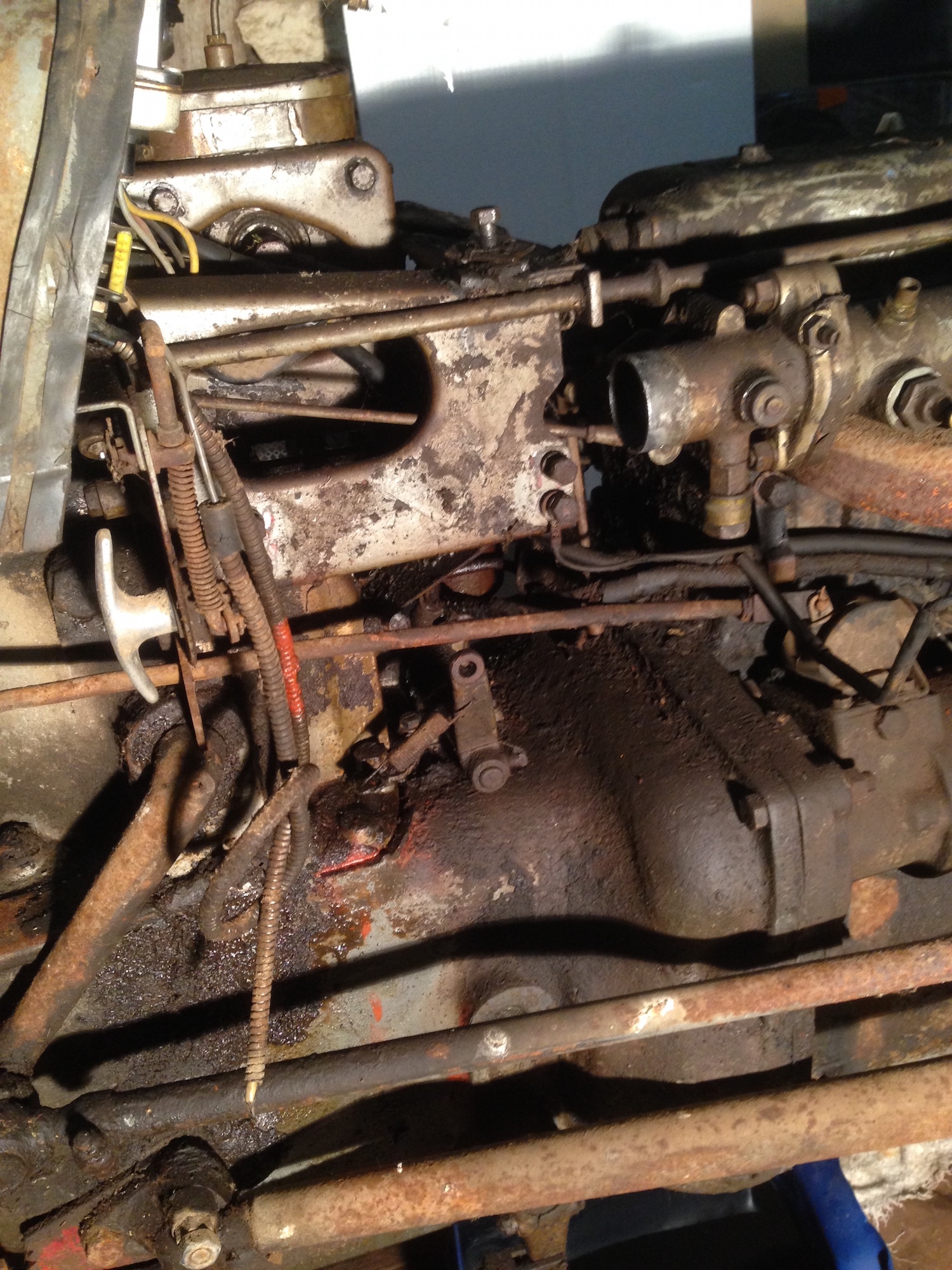

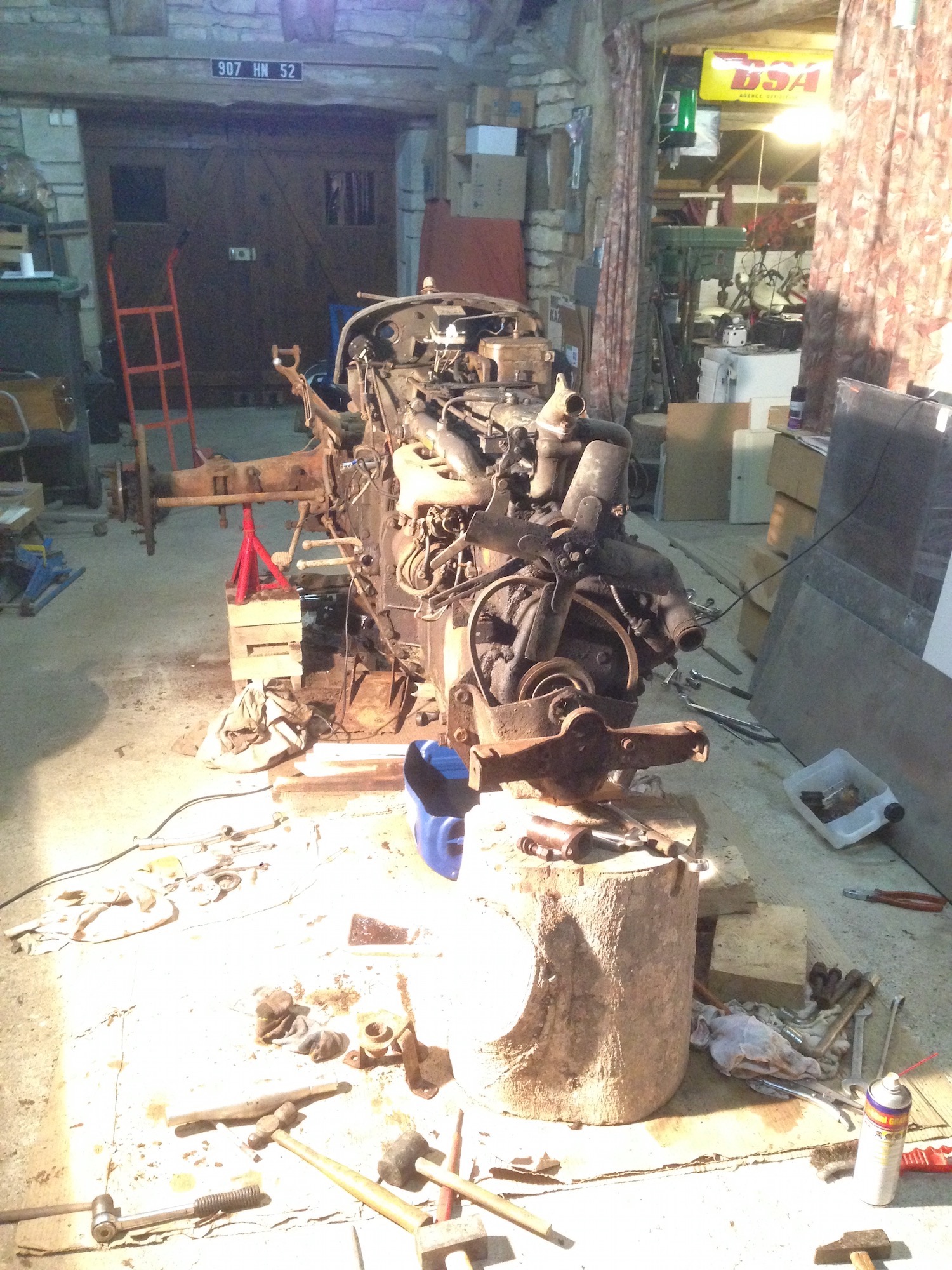

le démontage a avancé... j'ai viré tout ce qu'il y a entre le moteur et la colonne de direction et le faisceau électrique.
demontage et un peu de nettoyage a l'avant du tracteur

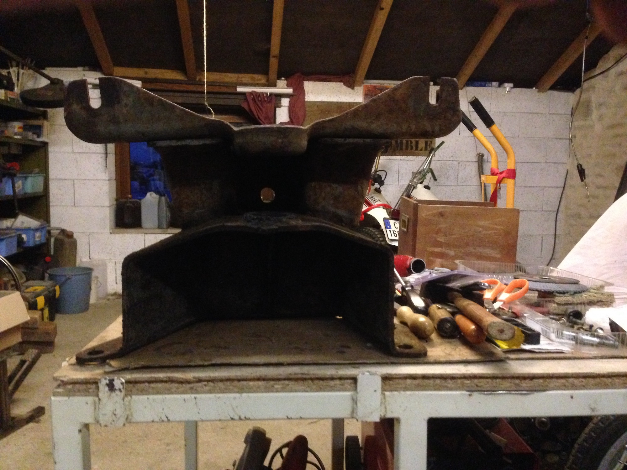

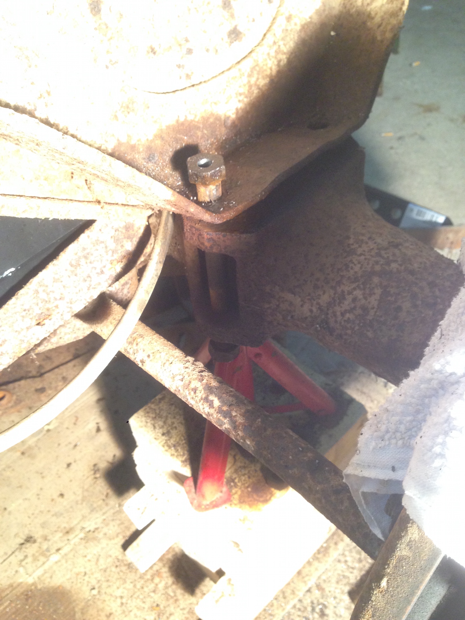

j'ai bien travaillé sur mon berceau qui était tordu
Message par Labodatko » 13 Avr 2018, 12:33
il y avait environ 1,5cm de défaut aux fixation du capot.
j'ai réduit le défaut a 3mm

Le couvercle avec le mouchoir blanc qui dépasse, tu confirmes que c’est là que vient se brancher le câble du compte-tour?
Message par Labodatko » 13 Avr 2018, 17:41
c'est bien ca!

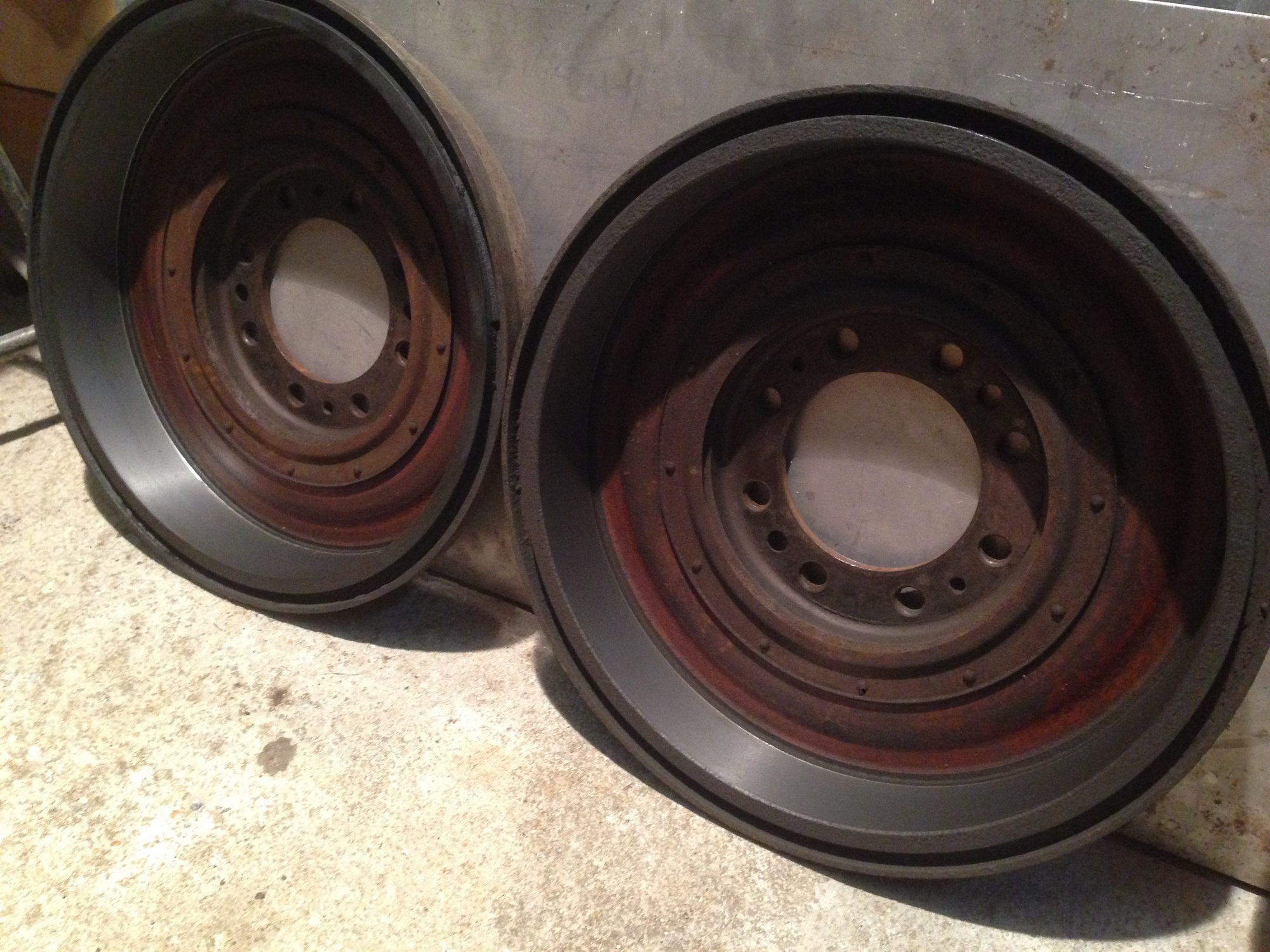

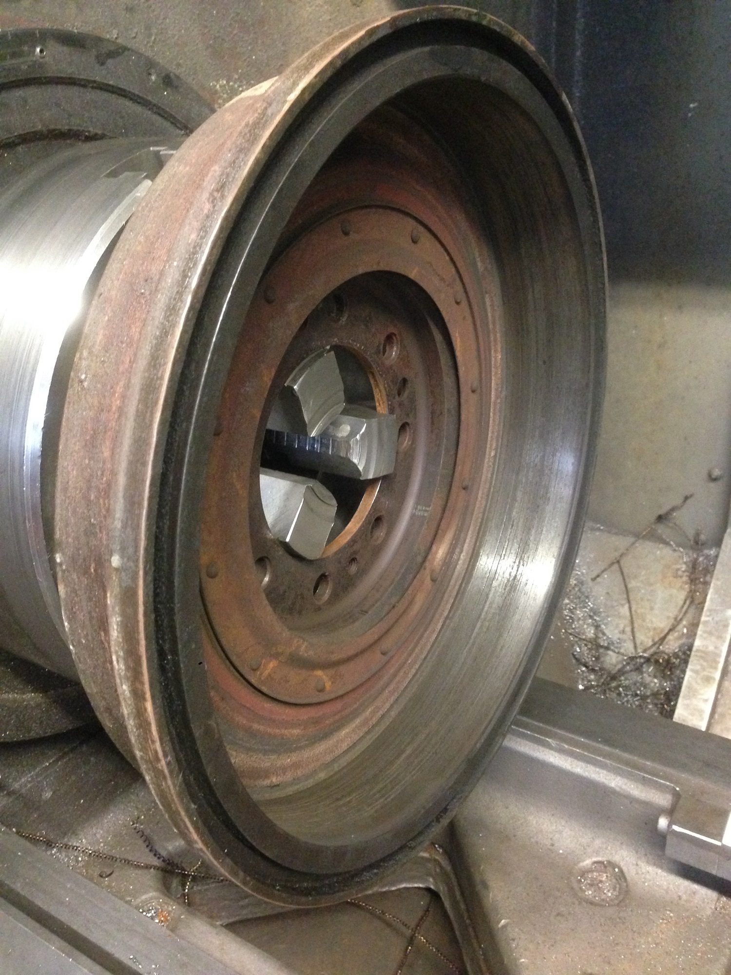

Message par Labodatko » 13 Avr 2018, 18:18

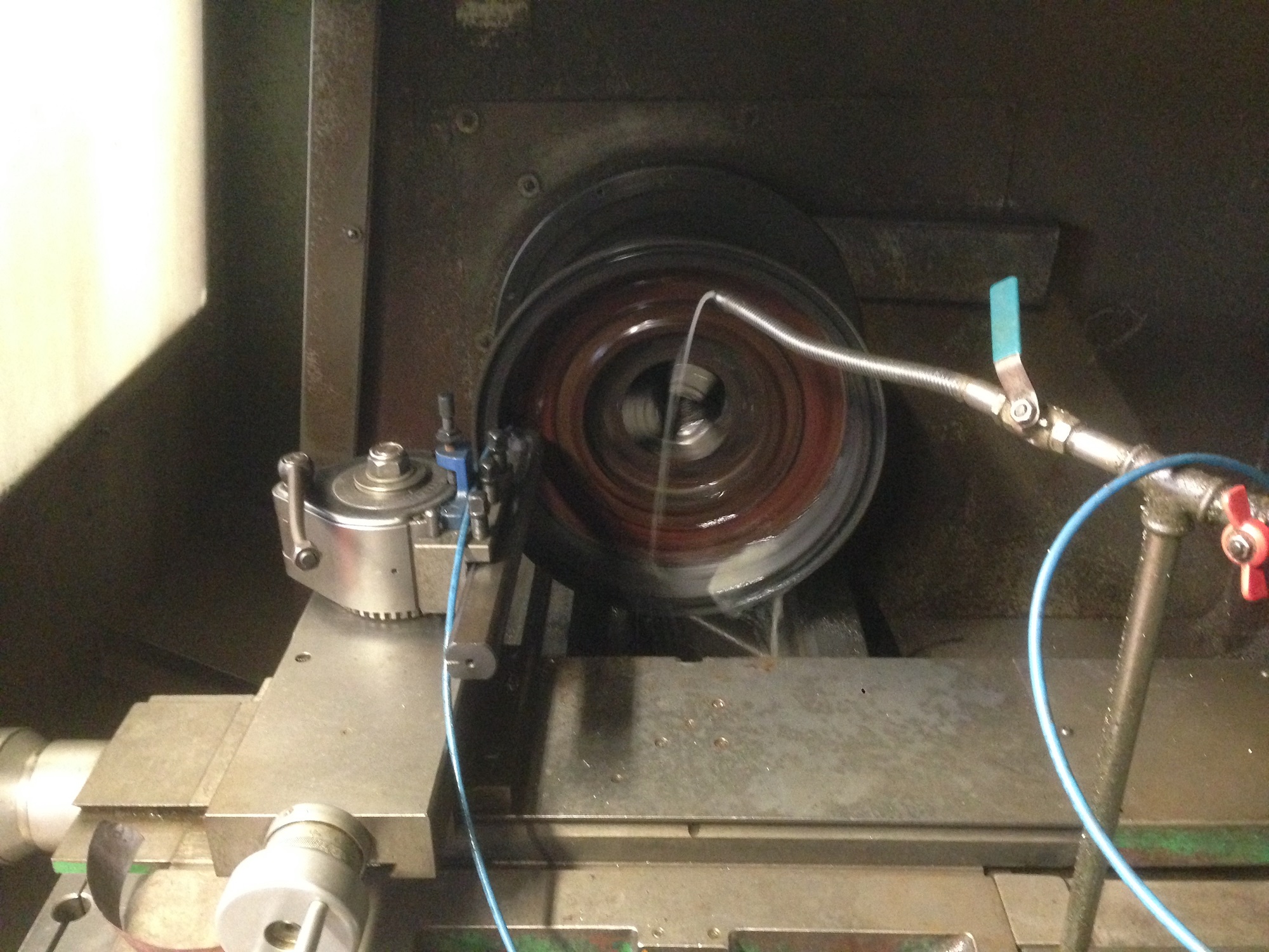

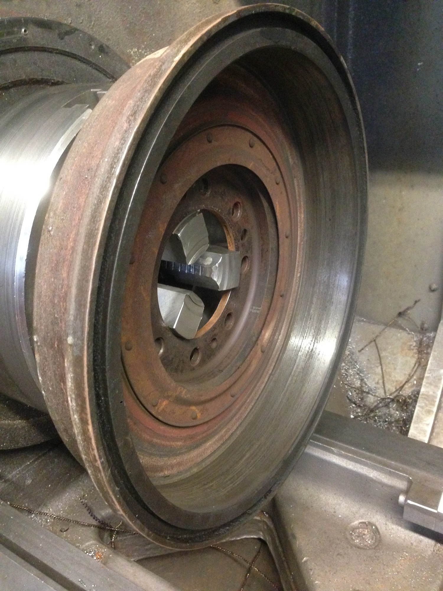

Dressage des tambours de frein

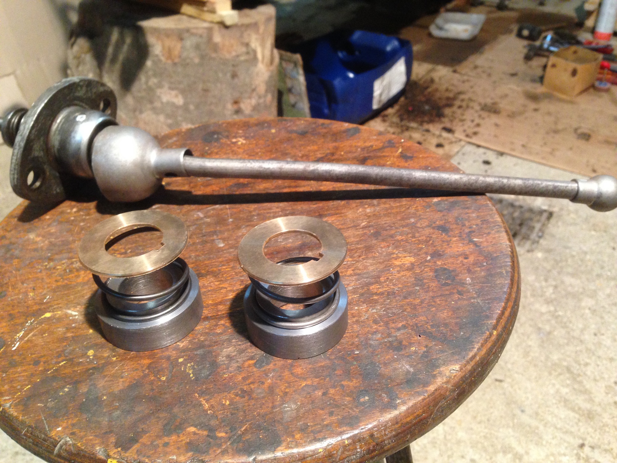

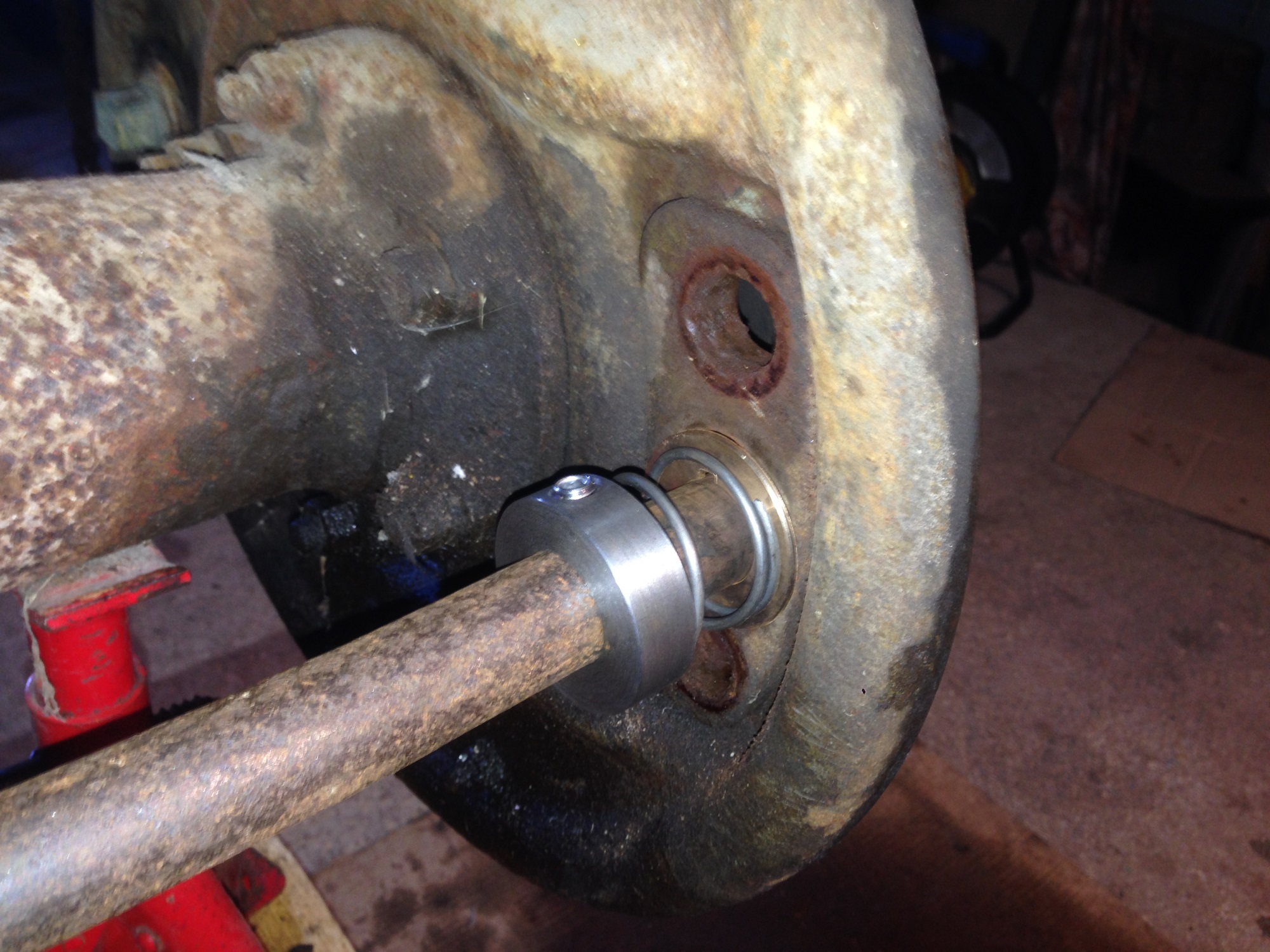

Message par Labodatko » 13 Avr 2018, 18:23

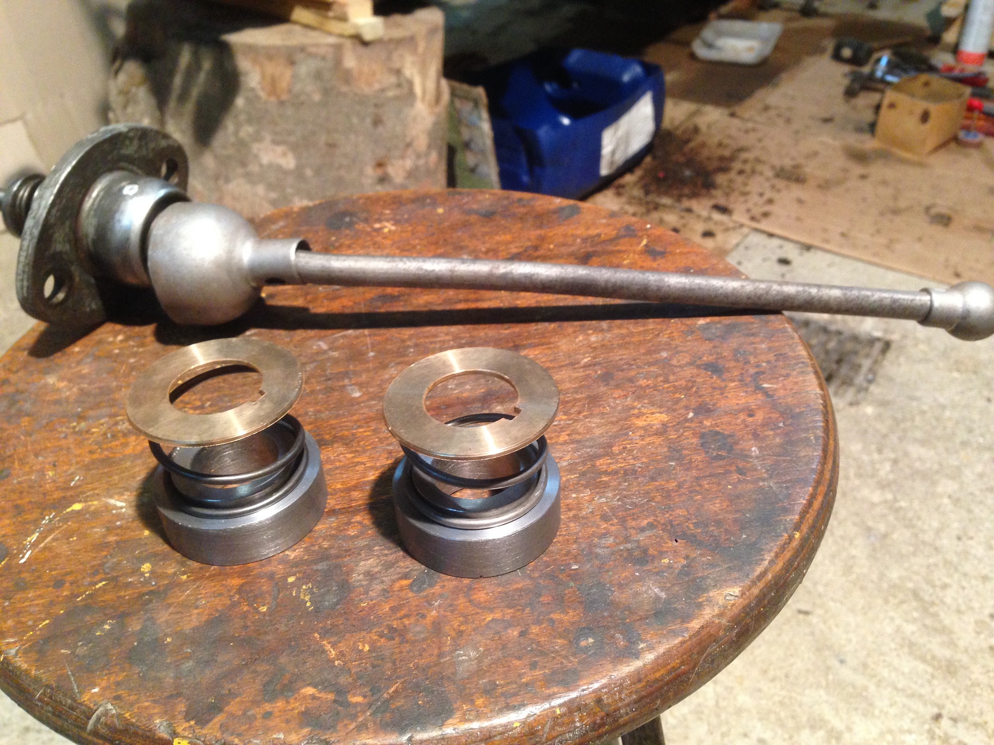

remise en état du levier de vitesse par alésage de la rotule et une goupille neuve,
fabrication de nouveaux écrous de capot,
et fabrication d'un nouveau système de blocage des tringles de freinage.
