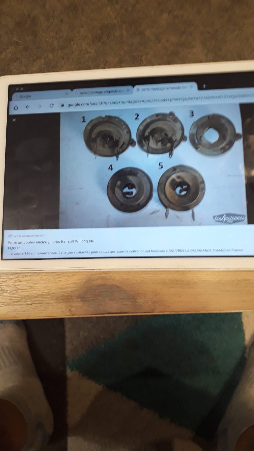

Bonjour Guillaume
J'ai trouvé ce site sur le net après une recherche sur un porte lampe pour phare Marchal pour mon TEA20 http://www.lesanciennes.com
J'avais taper sur Google -- montage ampoule code phare 2 plots 3 ergots -- ensuite dans images vu la photo du site.
J'ai la photo avec l'adresse du site, tout est dessus. Si tu peux retrouver cette adresse, il y a des portes lampes à vendre identiques à ceux de nos Ferguson., apparemment serait standard pour ce genre de lampes jaune anciennes les BA21D Il y a un porte lampe Auteroche le 5 je crois. Désolé de ne pas pouvoir te mettre le site avec la page correspondante, mais moi et le net, c'est pas tou'ours ça lol Si tu peux retrouvé sur ton ordi ? Te laisses faire la recherche et j'espère que tu trouveras.
Message par guillaume_69 » 25 Sep 2020, 05:05
Merci Patou, je vais aller voir sur ce site. mercib

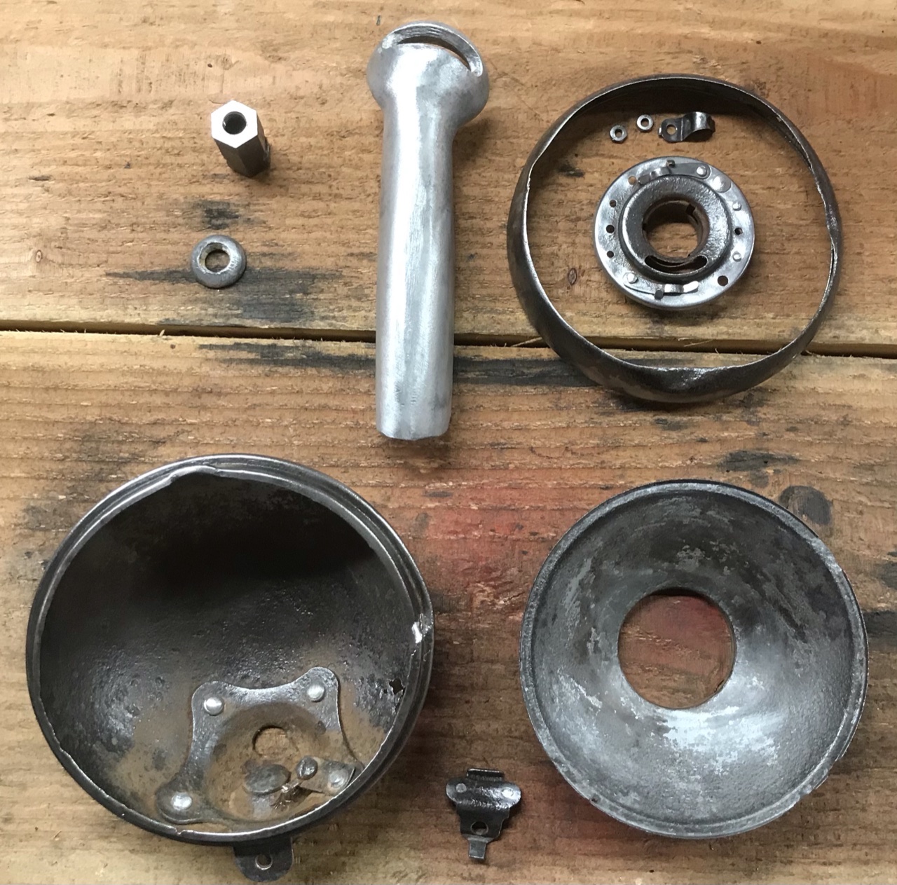

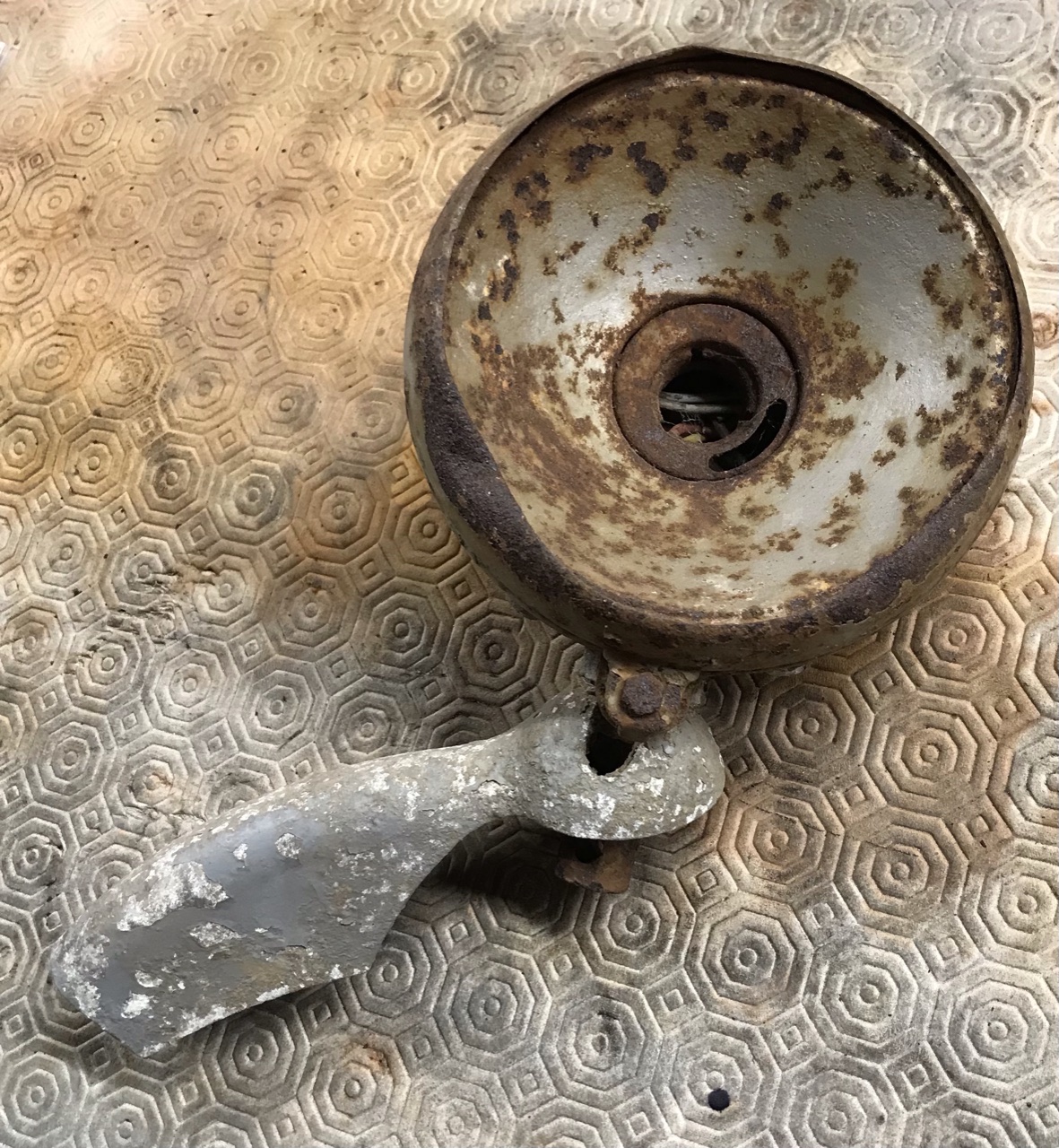

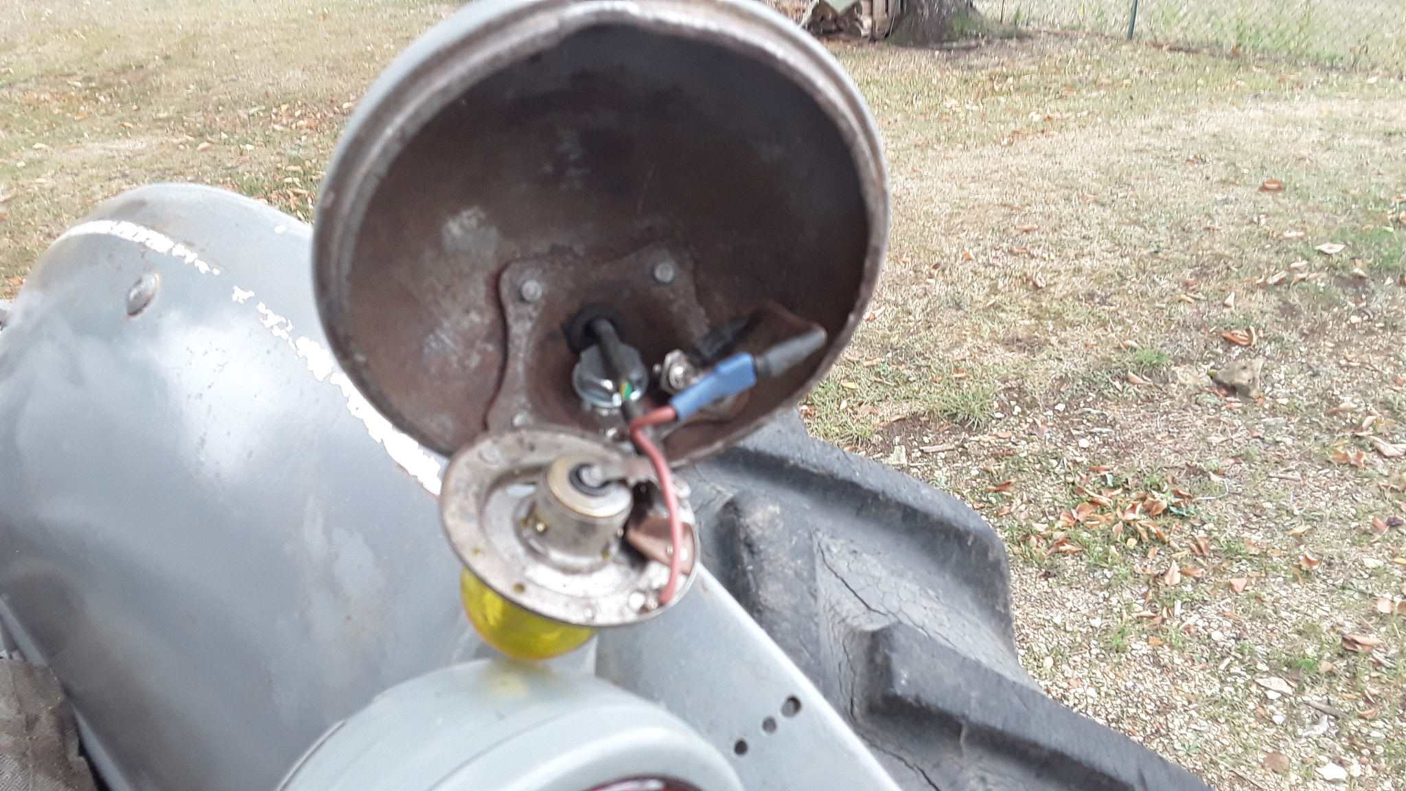

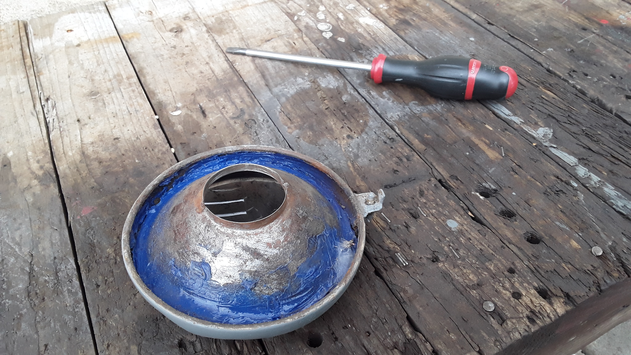

J’ai aussi l’habitude de me fournir en électricité sur le site classic auto elec. C’est juste que je ne connais pas le type de porte ampoule à mettre dans ce phare de travail : https://www.classicautoelec.com/fr/99-p ... onnectique
Message par patou18 » 25 Sep 2020, 09:57
Classic auto Elec c'est pas mal, me suis servi aussi chez eux, on trouve des accessoires, boutons et manettes un peu moins plastiques que nos sites pièces tracteurs. Te mets photos du phare AR Auteroche origine du TEA20
Message par guillaume_69 » 25 Sep 2020, 11:07
Excellent, merci!! respect
Message par guillaume_69 » 26 Sep 2020, 15:01
C’est parti!
Message par patou18 » 26 Sep 2020, 15:54

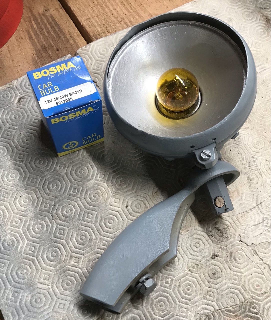

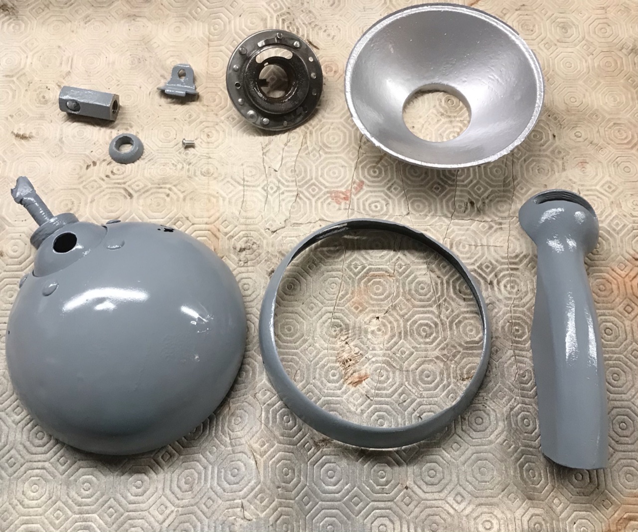

Bah voilà +1 tu as toutes les pièces, il est complet ce phare, en plus en bon état, souvent le porte lampe est trop rouillé pour être réutilisable.
Plus qu'a y mettre une ampoule jaune BA21a 1 plot 3 ergots je crois, je viens d'acheter sur eBay 3 ampoules BA21D jaunes code/phare pour 12 € envoi gratuit. Guillaume toujours aussi meticuleux, plus qu'un coup de peinture et il est tout neuf lol
Comment vas-tu faire pour la partie reflecteur ? faire chromer ou coller un film etirable façon chrome ?
Bon week-end
Message par guillaume_69 » 26 Sep 2020, 16:27
Je vais juste peindre couleur alu. Ça suffira bien, vu que ne travaille pas de nuit... :wink:

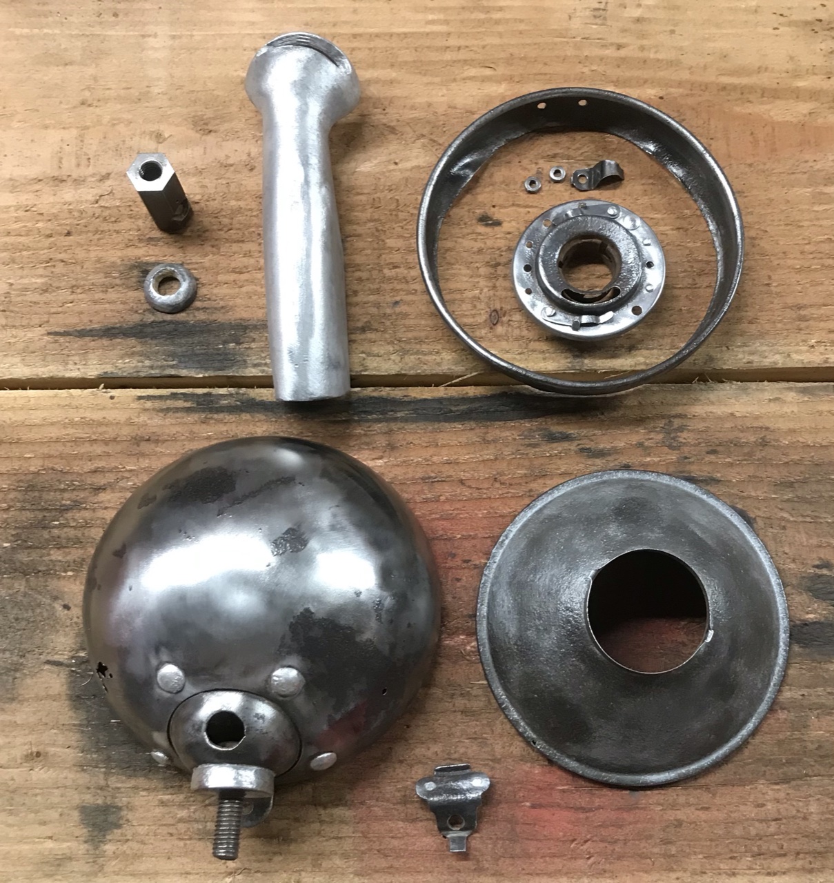

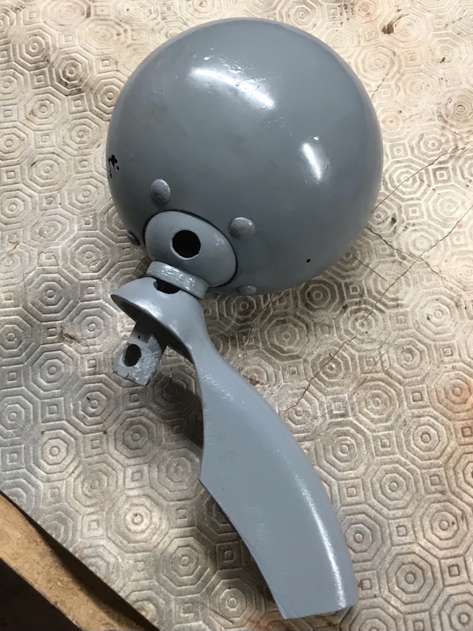

Message par guillaume_69 » 26 Sep 2020, 20:54
Plus qu’à attendre le verre.

Deja comme ca ca va bien eclairer je pense. Tu nous confirmera ? ( j ai un phare sur mon mccormick qui aurait besoin d une renovation)
Message par guillaume_69 » 27 Sep 2020, 10:59

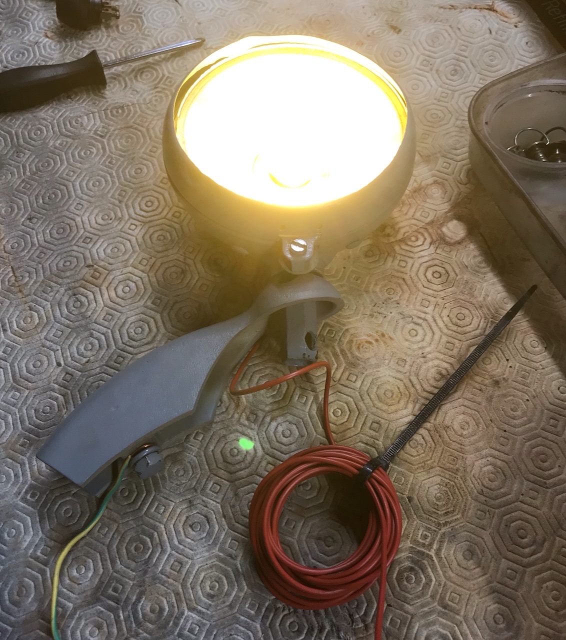

A l’établi, ça éclaire!! yeaaa
Il a fallu un peu de persévérance pour retrouver une bonne continuité entre la douille et le boulon de fixation du support de phare de travail, mais à présent, ça fonctionne et c’est stable. En revanche, j’ai mis une ampoule BA21D pour faire mes tests. C’est une ampoule à deux culots et deux filaments pour les phares. Je la remplacerai par une mono filament avant le montage (BA21S)

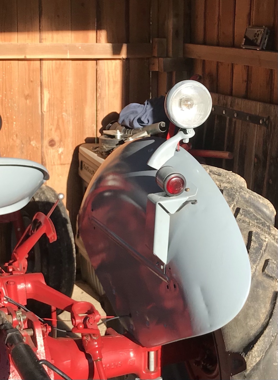

Message par Jodu68 » 27 Sep 2020, 11:01
Beau travail, tu l'a bien rattrapé ce phare bravo !
Comme j'avais acheté un phare neuf, je n'avais pas besoin de celui-là, donc autant que ça puisse servir à quelqu'un :wink: .

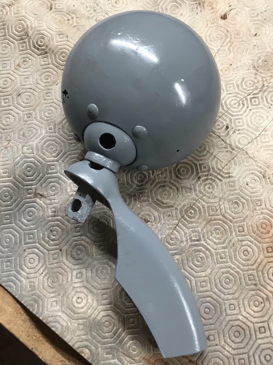

Personnellement je n'aurais pas peint le support, mais laissé en couleur alu. Et comme tes phares avant sont noirs j'aurais peint celui-là en noir aussi, mais en gris c'est conforme à l'origine.
Effectivement ça éclaire bien ! Et c'est très beau avec une ampoule jaune !

Message par guillaume_69 » 27 Sep 2020, 11:16
Salut Jo,
Encore merci d’avoir pensé une nouvelle fois à moi!! mercib J’ai envoyé des photos de la rénovation au gentil donateur et il est ravi!
Je me suis vraiment posé la question pour la couleur, du fait des phares que j’avais peints en anthracite métallisé. Et puis j’ai opté pour le RAL 7000 « petit-gris » du reste de la carrosserie. Cela dit, c’est facile à modifier si cela ne me convient pas. Pour le support en revanche, je pense que moins il se voit et mieux c’est, niveau esthétique. D’où la peinture.
Pour l’ampoule, BA20S pour trois ergots/mono culot.

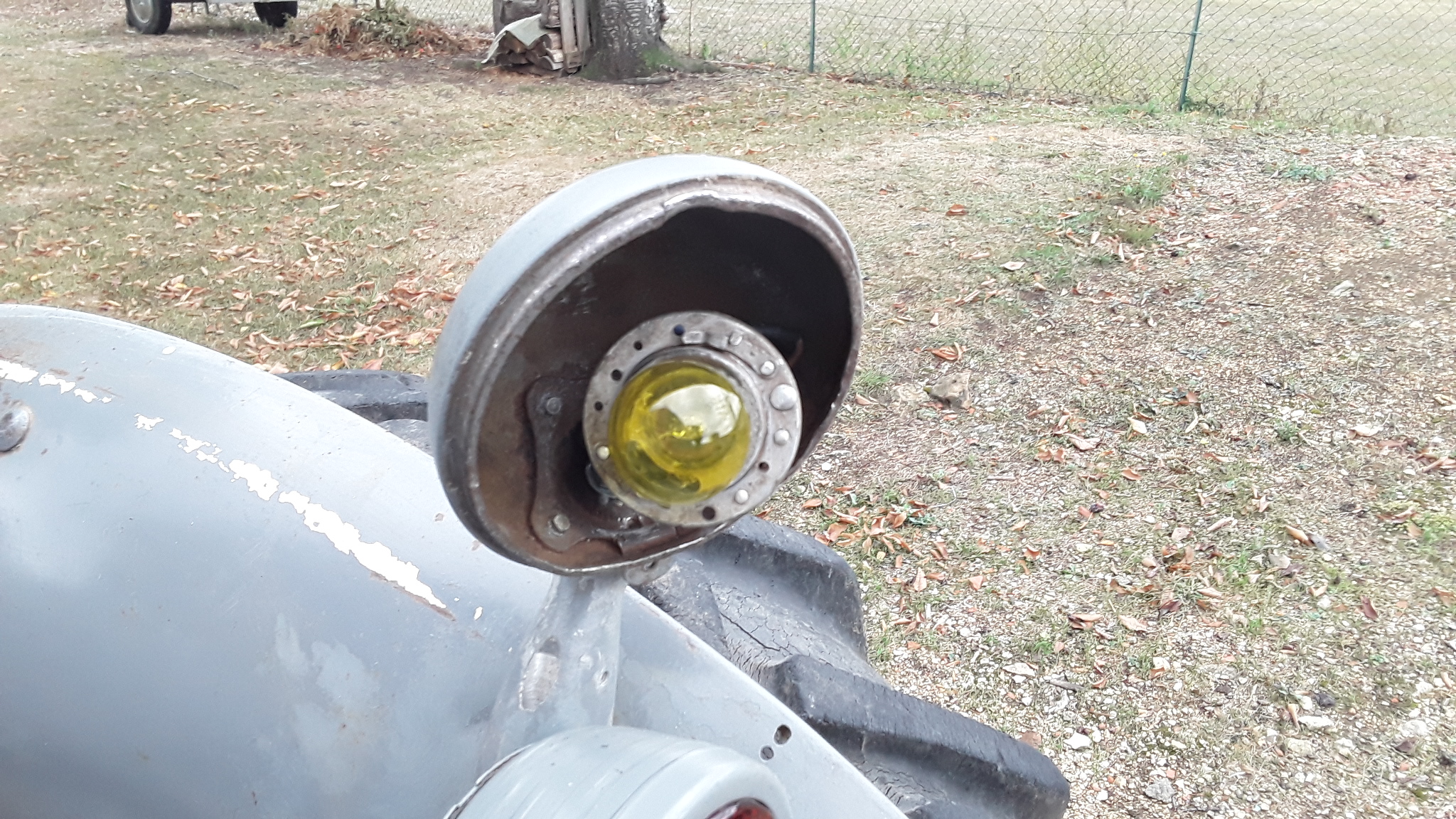

Message par Massey 37 » 03 Oct 2020, 17:59
Bonjour Guillaume
Cela fait propre bien tondu comme cela. Ne t'inquiète pas avec l'eau qui vient de tomber cela va vite reverdir.

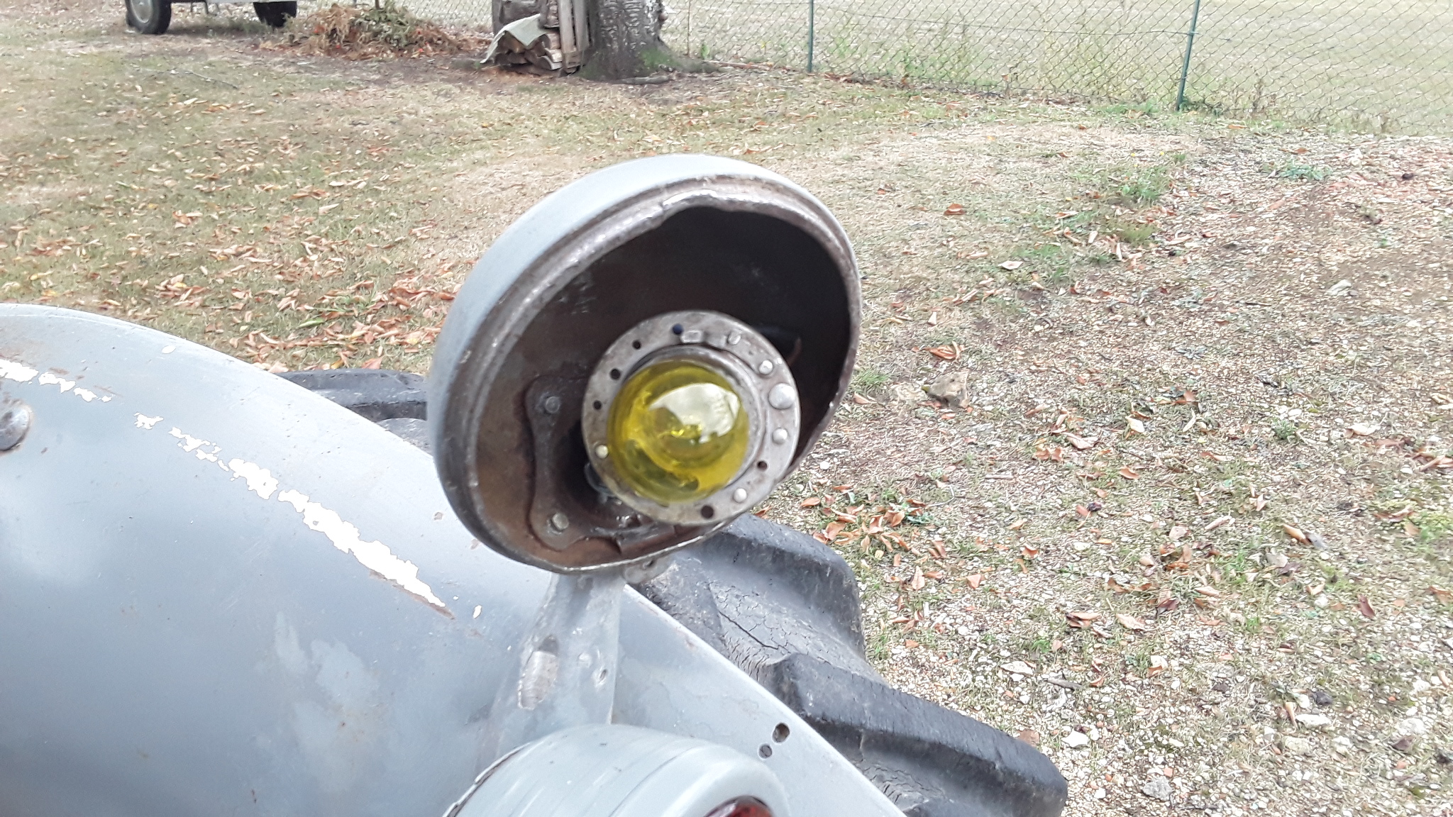

Bravo pour ton phare, vite remis en état... Si je puis me permettre pour avoir eu le même souci de perforation au niveau du "bol", j'ai opéré une réparation par l'intérieur avec de la toile et de la résine polyester puis léger enduit de lissage sur l’extérieur avant peinture. Comme toi j'ai utilisé de la peinture aspect chrome pour la parabole, le rendu est plutôt teinte aluminium... Cela le fait quand même car ce phare est plutôt pour le décor que pour son utilité (je ne travaille pas au,noir...)

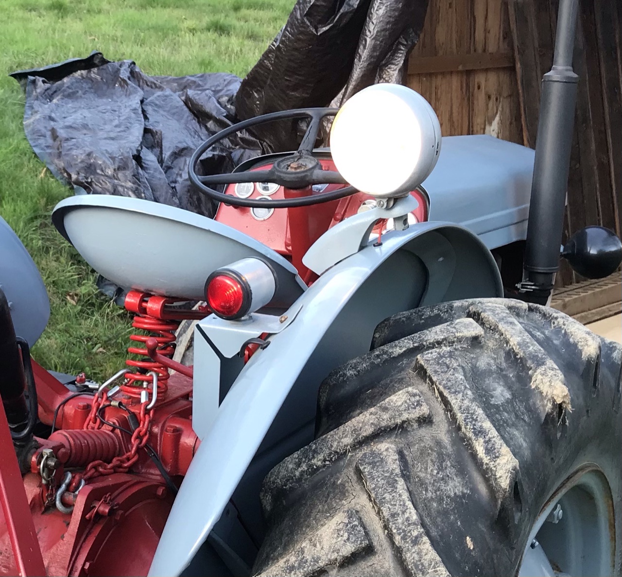

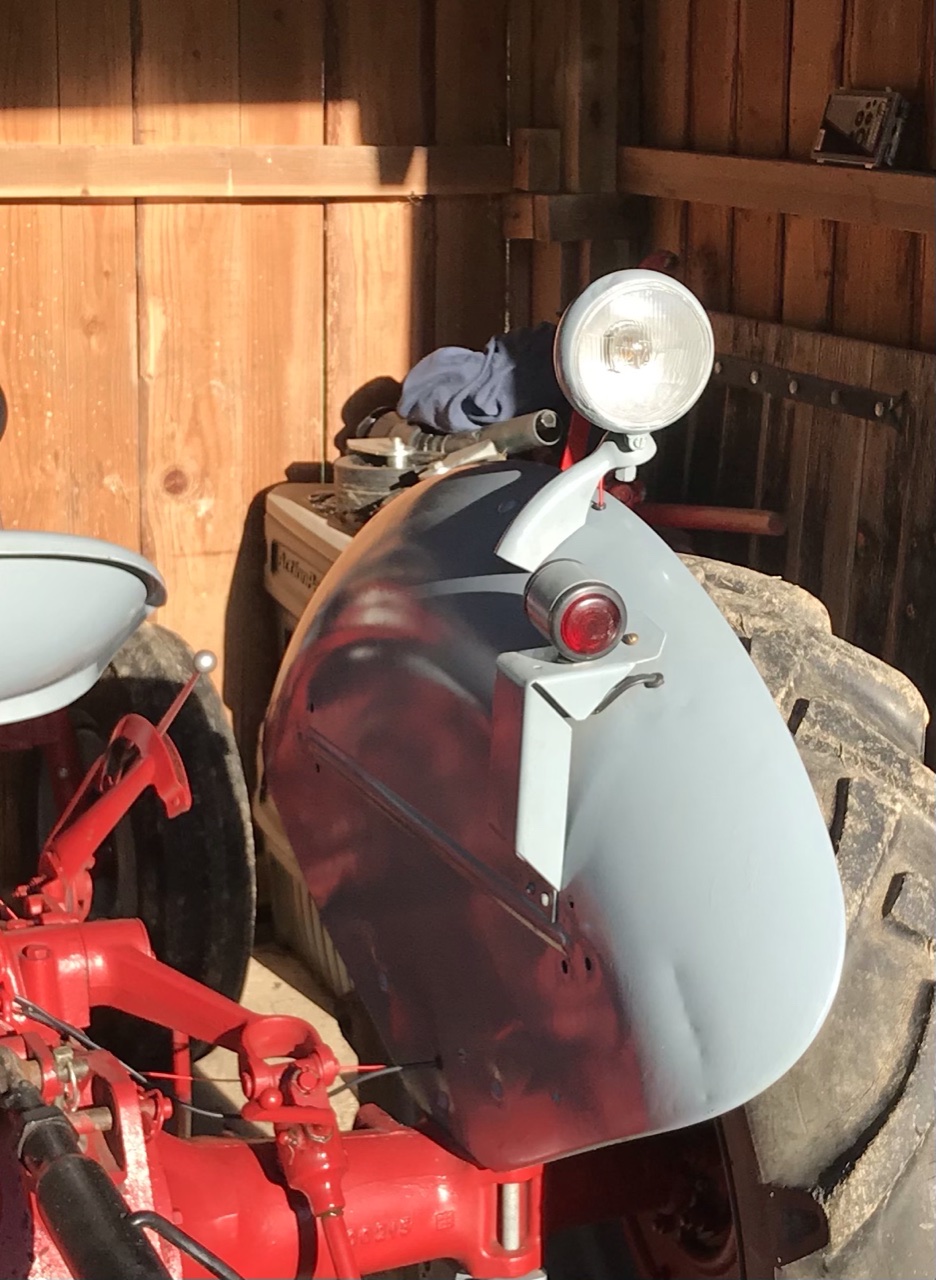

Message par guillaume_69 » 30 Oct 2020, 16:46

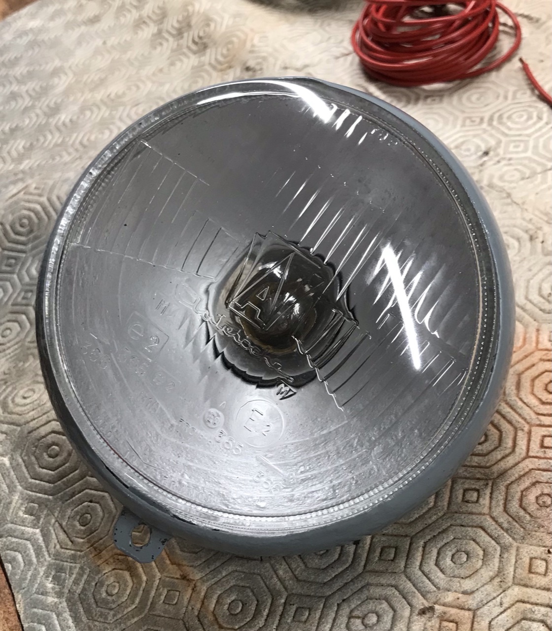

Ça y est, verre reçu, phare remonté et branché. Très heureux du résultat. En tous cas, ça envoie des watts! Faudra que j’essaie ça de nuit, pour voir.
Message par patou18 » 30 Oct 2020, 19:54
+1 impec comme d'hab c'est fait comme il faut.
Vrai que ça eclaire fort, m'en suis servi sur le TEA20 pas de risque de ne pas le fond du garage lol
Message par Jodu68 » 31 Oct 2020, 21:31
Rien à dire de plus : comme d'hab, voilà un beau travail de remise en état, et ça complète bien ton tracteur :D ! (et moi je n'avance pas sur le mien :oops: )
Effectivement ça éclaire bien ! Tu as mis une lampe de quelle puissance ?
Il y a encore un truc qui dépareille sur ton tracteur : le volant lol ! Tu m'en avais parlé d'ailleurs.

Message par guillaume_69 » 31 Oct 2020, 22:10
C’est du 45w, mais blanc. J’ai pas vu en l’achetant, sinon, j’aurais pris jaune. Je me suis trompé.
Oui, le volant, c’est quelque chose que je dois faire depuis le début. C’est soudé par la rouille, donc je vais devoir meuler. Faut pas que je me loupe! :mrgreen:

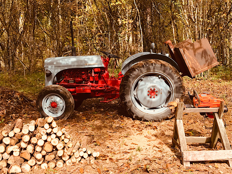

Message par guillaume_69 » 01 Nov 2020, 14:13
Quelques photos sur le thème de l’automne, prises ce matin alors que je faisais un peu de bois tout en dégageant le pied d’un jeune châtaignier qui devrait devenir très beau dans les 20 prochaines années.

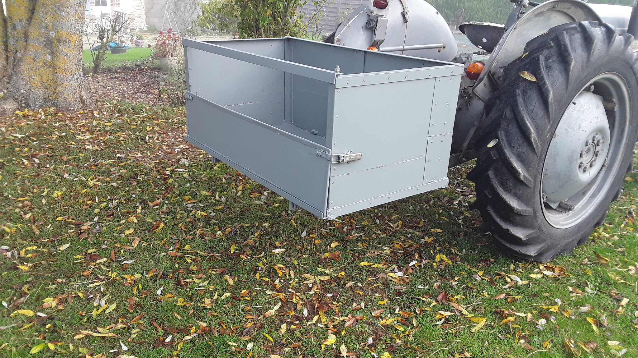

Message par patou18 » 01 Nov 2020, 16:46
Petite Bennette faite maison pour le TEA20
Super photos, j'adore la forêt dans cet état, à cette époque je suis en train de faire de la coupe, mais je crois que les événements actuels ont tout arrêtés dans mon coin. Vrai pour l'ampoule de ton phare AR le jaune aurait été plus près de l'original et un peu moins pétant.Trouvé sur eBay ampoules jaunes à ergots et 1 ou 2 plots pour 12€ envoi compris le lot de 3. Tu as une petite bennette comme la mienne à peine plus large que le tracteur, très pratique en forêt.
