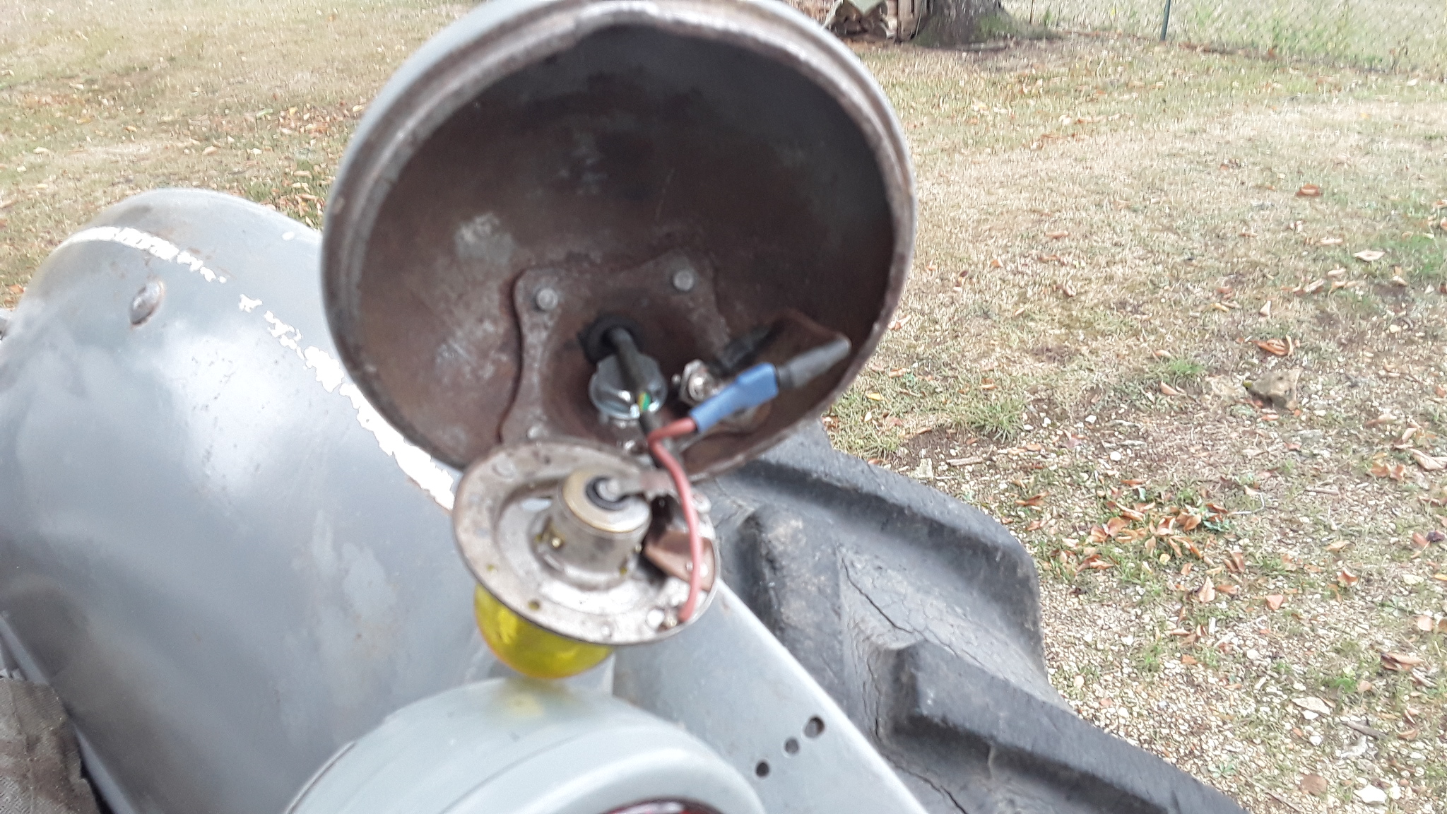

Bonjour Guillaume
J'ai trouvé ce site sur le net après une recherche sur un porte lampe pour phare Marchal pour mon TEA20 http://www.lesanciennes.com
J'avais taper sur Google -- montage ampoule code phare 2 plots 3 ergots -- ensuite dans images vu la photo du site.
J'ai la photo avec l'adresse du site, tout est dessus. Si tu peux retrouver cette adresse, il y a des portes lampes à vendre identiques à ceux de nos Ferguson., apparemment serait standard pour ce genre de lampes jaune anciennes les BA21D Il y a un porte lampe Auteroche le 5 je crois. Désolé de ne pas pouvoir te mettre le site avec la page correspondante, mais moi et le net, c'est pas tou'ours ça lol Si tu peux retrouvé sur ton ordi ? Te laisses faire la recherche et j'espère que tu trouveras.

J’ai aussi l’habitude de me fournir en électricité sur le site classic auto elec. C’est juste que je ne connais pas le type de porte ampoule à mettre dans ce phare de travail : https://www.classicautoelec.com/fr/99-p ... onnectique
Message par patou18 » 25 Sep 2020, 09:57
Classic auto Elec c'est pas mal, me suis servi aussi chez eux, on trouve des accessoires, boutons et manettes un peu moins plastiques que nos sites pièces tracteurs. Te mets photos du phare AR Auteroche origine du TEA20
Message par guillaume_69 » 25 Sep 2020, 11:07
Excellent, merci!! respect

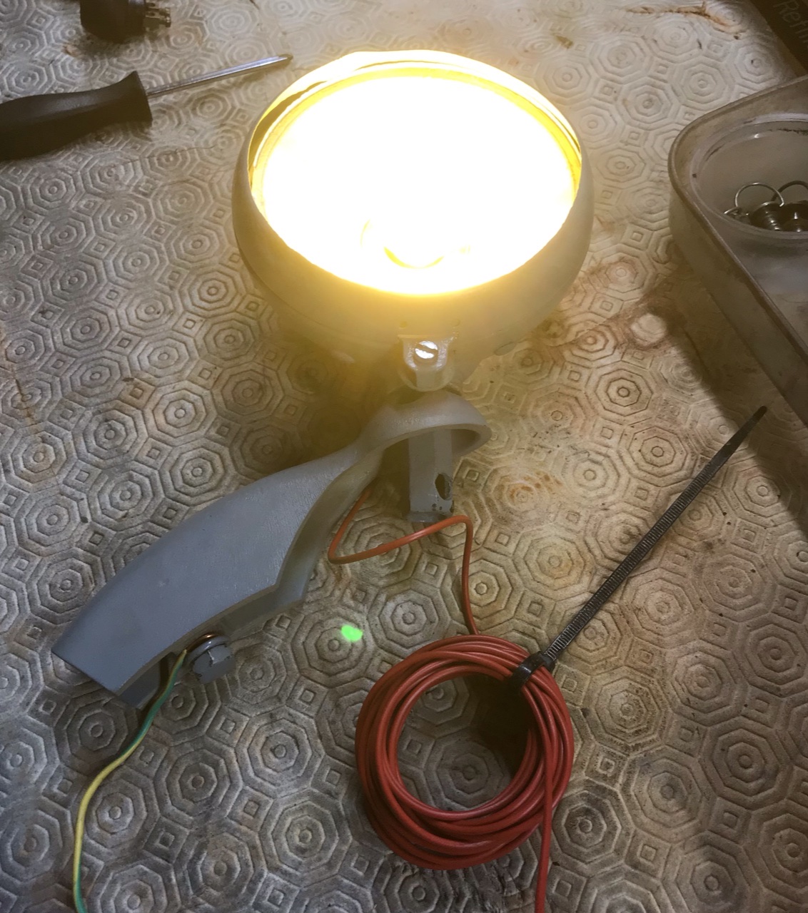

Message par guillaume_69 » 27 Sep 2020, 10:59
A l’établi, ça éclaire!! yeaaa
Il a fallu un peu de persévérance pour retrouver une bonne continuité entre la douille et le boulon de fixation du support de phare de travail, mais à présent, ça fonctionne et c’est stable. En revanche, j’ai mis une ampoule BA21D pour faire mes tests. C’est une ampoule à deux culots et deux filaments pour les phares. Je la remplacerai par une mono filament avant le montage (BA21S)

Message par Jodu68 » 27 Sep 2020, 11:01
Beau travail, tu l'a bien rattrapé ce phare bravo !
Comme j'avais acheté un phare neuf, je n'avais pas besoin de celui-là, donc autant que ça puisse servir à quelqu'un :wink: .
Personnellement je n'aurais pas peint le support, mais laissé en couleur alu. Et comme tes phares avant sont noirs j'aurais peint celui-là en noir aussi, mais en gris c'est conforme à l'origine.
Effectivement ça éclaire bien ! Et c'est très beau avec une ampoule jaune !

Message par guillaume_69 » 27 Sep 2020, 11:16
Salut Jo,
Encore merci d’avoir pensé une nouvelle fois à moi!! mercib J’ai envoyé des photos de la rénovation au gentil donateur et il est ravi!
Je me suis vraiment posé la question pour la couleur, du fait des phares que j’avais peints en anthracite métallisé. Et puis j’ai opté pour le RAL 7000 « petit-gris » du reste de la carrosserie. Cela dit, c’est facile à modifier si cela ne me convient pas. Pour le support en revanche, je pense que moins il se voit et mieux c’est, niveau esthétique. D’où la peinture.
Pour l’ampoule, BA20S pour trois ergots/mono culot.
