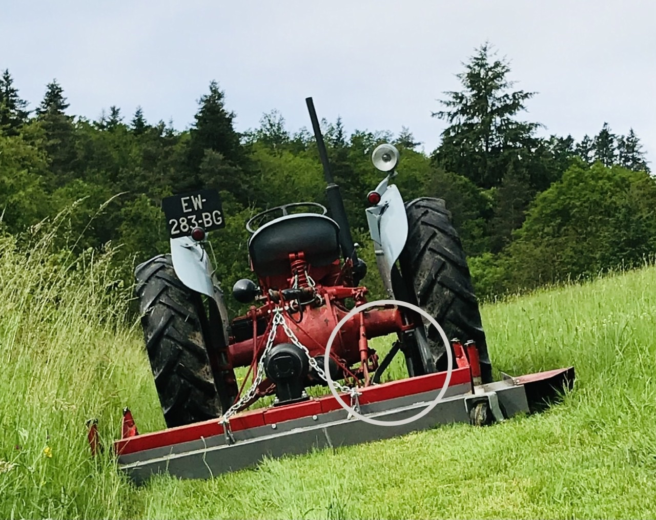

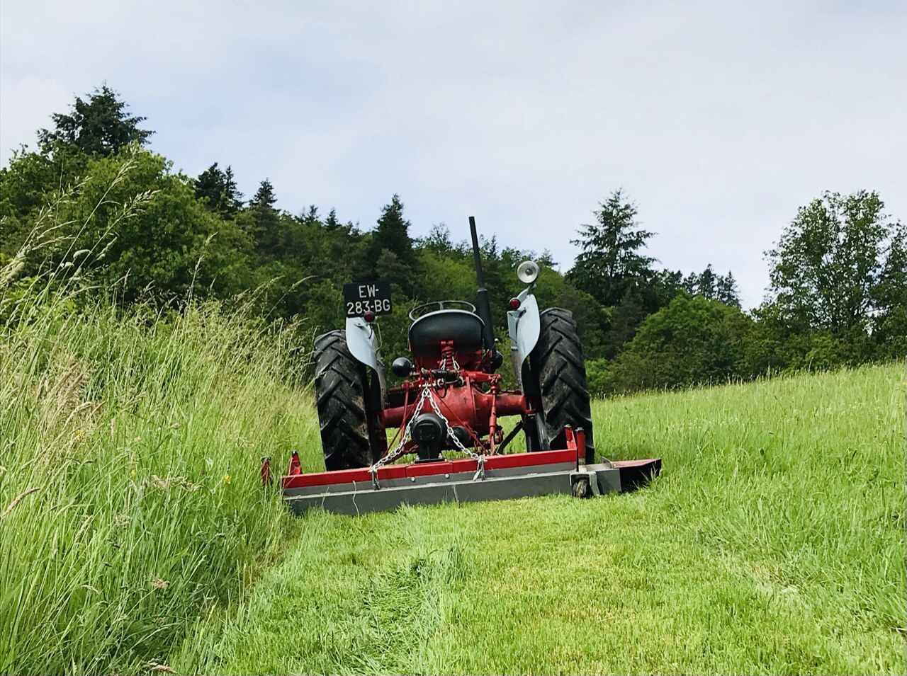

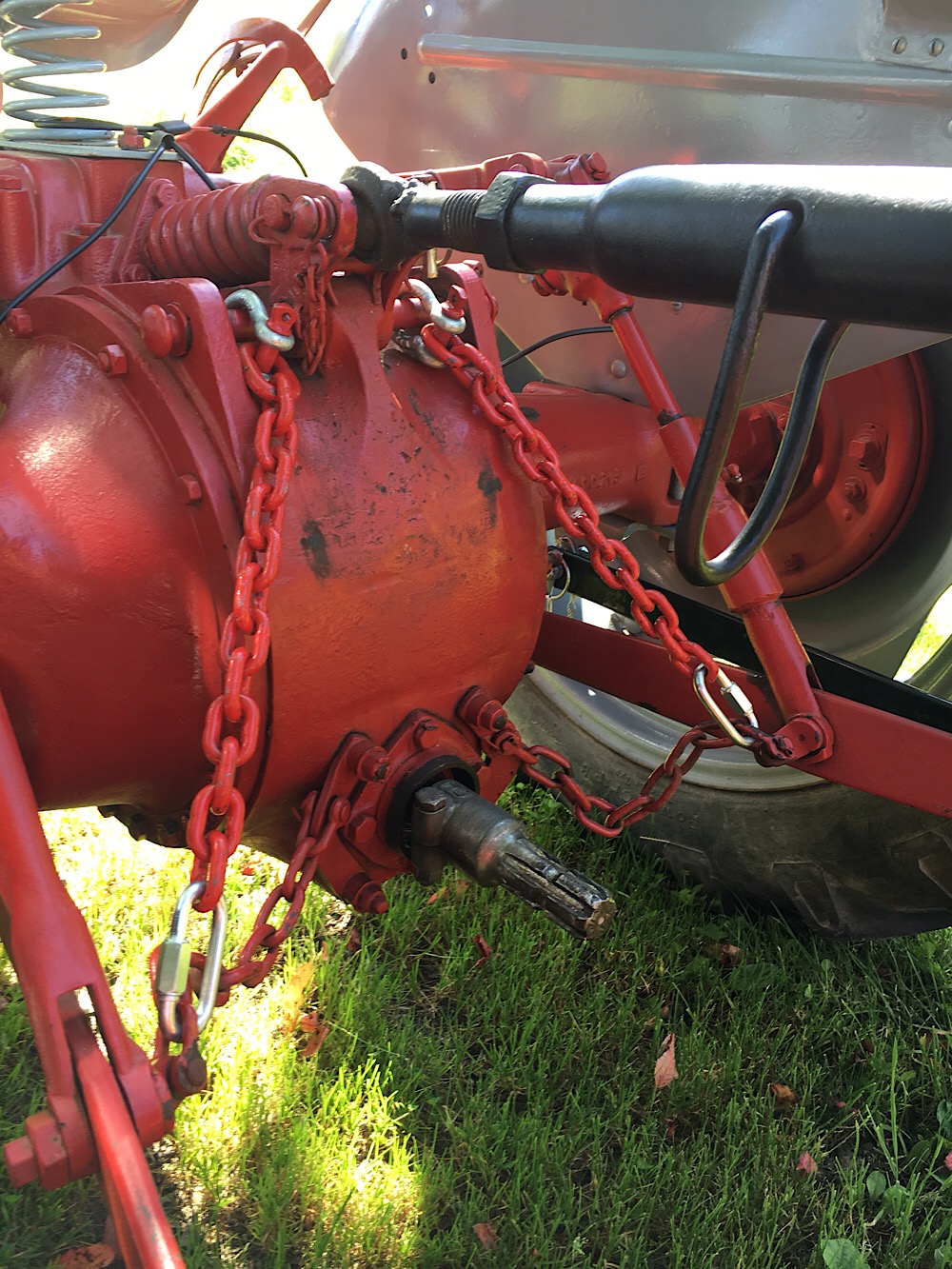

Message par Massey 37 » 08 Juin 2021, 05:39
Bonjour Guillaume,
Je vois que tu as trouvé les meilleures conditions pour utiliser le binôme tracteur tondeuse.

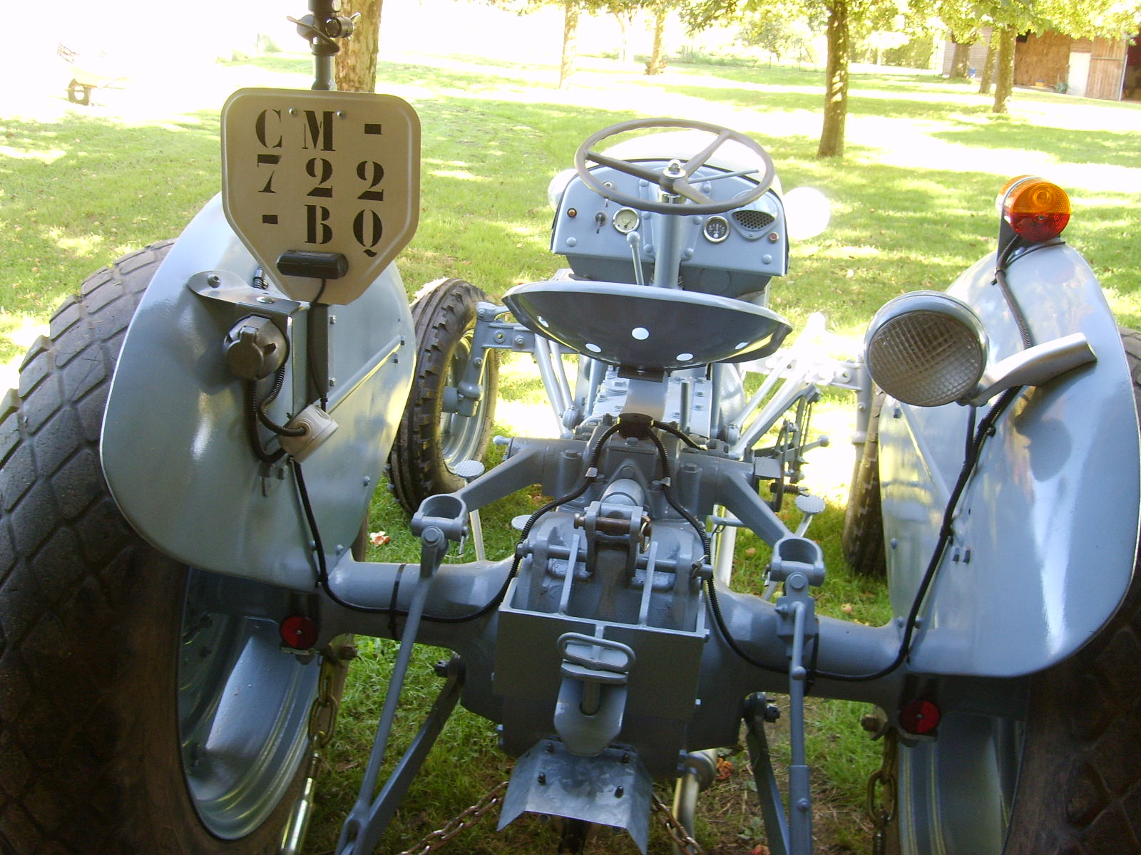

Petite remarque en observant les photos : le tracteur est équipé d'origine de chaines intérieures au bras de relevage pour limiter le débattement du matériel attelé. Compte tenu de la pente, ta tondeuse a tendance à aller du coté le plus bas, c'est la gravité, c'est une loi physique. Personnellement je trouve désagréable de sentir un matériel qui va de droite à gauche avec le risque d'accrocher si l'on a pas anticipé ce déplacement. Les tracteurs plus récents sont équipés de 'tendeurs" que l'on règle après avoir attelé pour limiter ces "balancements". J'ai installé ce genre d'accessoires sur mon TEA.
Il me semble avoir déjà mis des photos sur le forum et si tu est intéressé je dois pouvoir les retrouver.
A bientôt.

Message par guillaume_69 » 08 Juin 2021, 16:44
Bonjour Massey,
Je confirme que mon tracteur est bien équipé des chaînes en bas des bras de relevage, qui sont accrochées au niveau du pont autour de la prise de force. Mais en effet, vue la pente, elles ne suffisent pas. J’utilise donc une barre stabilisatrice (unique, côté droit) qui retient l’outil afin que ce dernier ne vienne pas frotter sur la roue basse (je l’utilisais avec la MF 832). Cela n’empêche pas la tondeuse de se caler de côté vers le bas, mais pour l’instant, ça marche plutôt bien et je n’ai pas eu de souci particulier. Peut-être faudrait-il que j’en utilise deux, une de chaque côté ? J’hésite à trop rigidifier l’ensemble, pour être honnête...
Message par Massey 37 » 09 Juin 2021, 05:17
Je ne voyais pas cette barre sur les photos précédentes. Elle ne permet pas de centrer la tondeuse sur le tracteur mais ce n'est pas très grave en soi. Tu as raison de penser que l'attelage ne doit pas être trop rigide, des chaines plus tendeurs réglables permettent permettent de s'adapter suivant le matériel attelé en laissant un léger débattement.
Ce n'est qu'un conseil en passant. Bonne journée.
Message par SEPPI » 13 Juin 2021, 11:33
Guillame, je pense qu'il ne faut pas hésiter à laisser moins de mou sur la chaine basse coté droit.
L'essentiel c'est de vérifier si tu montes et descend ton outil qu'il y a tj du mou ( que les deux chaines ne soient pas tendues à craquer)
Message par guillaume_69 » 13 Juin 2021, 18:55
Merci Seppi. Je vais regarder ça. Je fais des passes dans les deux sens, donc l’attelage se décale autant à droite qu’à gauche.

Message par SEPPI » 14 Juin 2021, 12:48
guillaume_69 a écrit:Merci Seppi. Je vais regarder ça. Je fais des passes dans les deux sens, donc l’attelage se décale autant à droite qu’à gauche.
Bien sûr ( JC ici on parle le français! :P )
Alors Guillaume ressert des deux côtés, mais IMPERATIF vérifie à plat si pas de tension exagérée si tu montes l'outil.

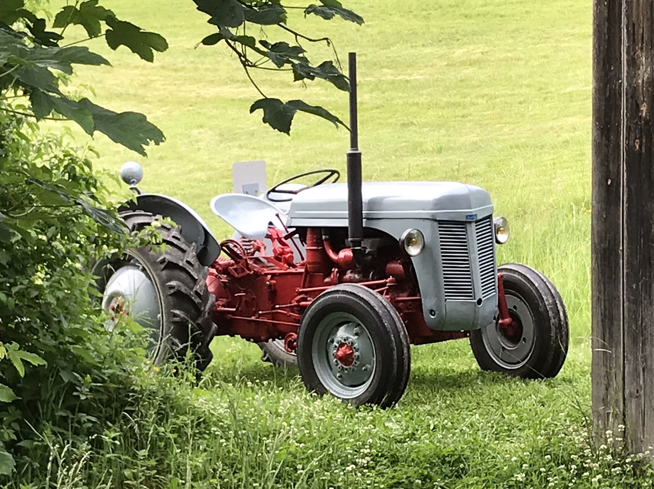

Message par guillaume_69 » 29 Oct 2022, 13:26

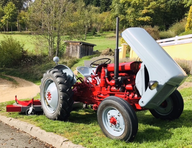

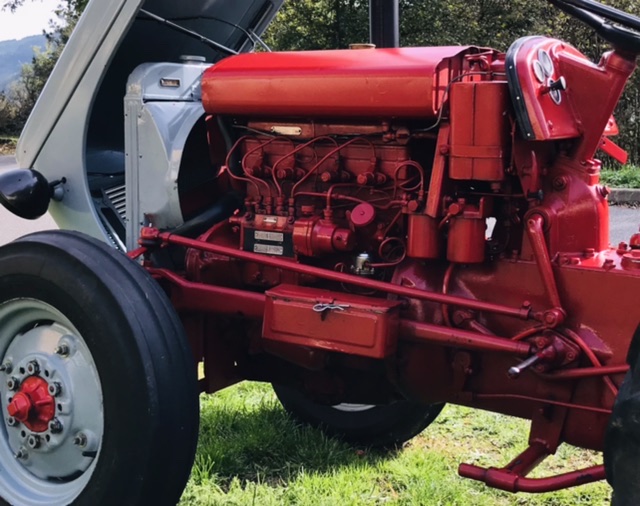

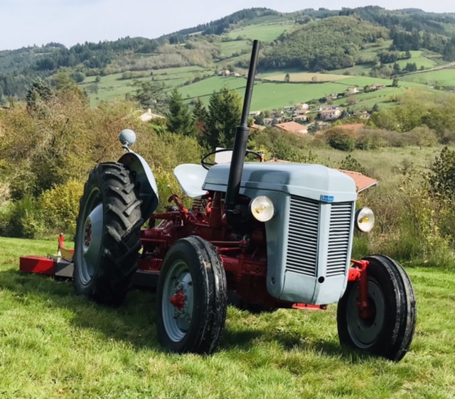

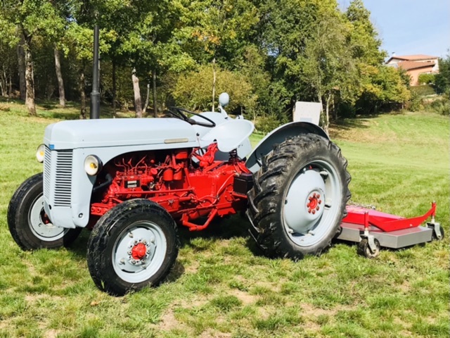

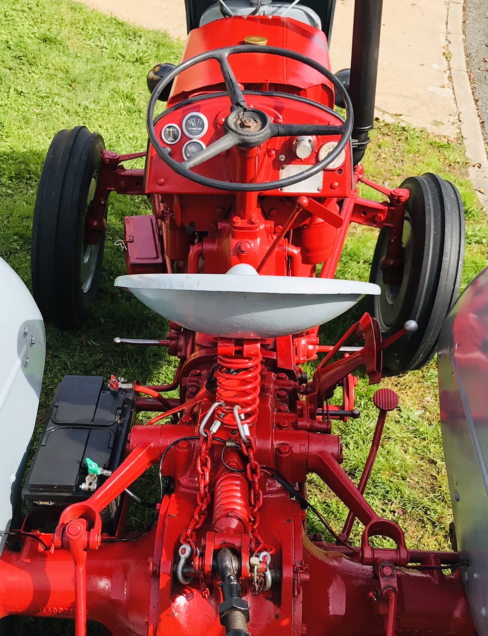

Voici un moment que je n’ai pas posté au sujet de ce FF30DS. Que dire, sinon qu’il continue à nous combler?
Je profite de l’entretien de fin de saison de la tondeuse (nettoyage, graissage) pour bien nettoyer le tracteur également et lui faire son graissage annuel complet. Il travaille globalement une quinzaine d’heures par an, avec essentiellement de la tonte, 1/2 hectare tous les 15 jours de mai à octobre cette année (petite pause mi-juillet fin août), et un peu de transport de bois. Donc pour les vidanges et filtres, je fais tous les 3 ans.
Mécaniquement, c’est le beau fixe. yesss Je suis impressionné par la fiabilité de cette machine qui a fêté ses 64 ans cette année.

Message par guillaume_69 » 31 Oct 2022, 20:41
Oui, ça brille parce qu’après l’avoir dégraissé à l’essence F (pulvérisée sur un moteur FROID!), rincé au karcher (en évitant les « noeuds électriques ») puis bien seché moteur tournant, je lui ai fait une friction intégrale au WD40. Ce n’est pas très long à faire, cela n’utilise pas beaucoup de produit, mais le résultat est vraiment extra: c’est beau, ça sent bon, et surtout, ça enrobe d’une pellicule de gras qui va protéger les surfaces de l’humidité hivernale. Bref, une paire d’heures en compagnie du tracteur pour se faire vraiment plaisir! hips
