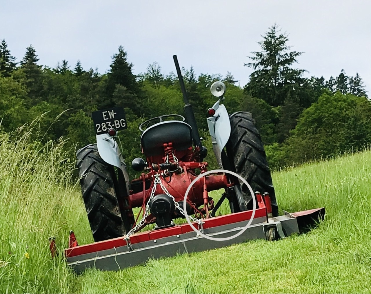

4ème tonte ce matin. Ça pousse fort à cette saison, avec les averses et le soleil qui s’enchaînent depuis plusieurs semaines. C’est le bonheur ! yeaaa
Cette fois-ci, j’ai tout fait en seconde et cela va mieux en effet. C’est vraiment hyper agréable et cela permet une utilisation bien régulière du tracteur, et la mécanique apprécie. Le moteur tourne à un régime moins élevé et la pression d’huile reste supérieure à 2 bars sur toute la durée du travail (45 minutes). Pas de souci pour tracter la tondeuse en prise, même face à la pente.

Bonjour Guillaume,
Je vois que tu as trouvé les meilleures conditions pour utiliser le binôme tracteur tondeuse.
Petite remarque en observant les photos : le tracteur est équipé d'origine de chaines intérieures au bras de relevage pour limiter le débattement du matériel attelé. Compte tenu de la pente, ta tondeuse a tendance à aller du coté le plus bas, c'est la gravité, c'est une loi physique. Personnellement je trouve désagréable de sentir un matériel qui va de droite à gauche avec le risque d'accrocher si l'on a pas anticipé ce déplacement. Les tracteurs plus récents sont équipés de 'tendeurs" que l'on règle après avoir attelé pour limiter ces "balancements". J'ai installé ce genre d'accessoires sur mon TEA.
Il me semble avoir déjà mis des photos sur le forum et si tu est intéressé je dois pouvoir les retrouver.

Bonjour Massey,
Je confirme que mon tracteur est bien équipé des chaînes en bas des bras de relevage, qui sont accrochées au niveau du pont autour de la prise de force. Mais en effet, vue la pente, elles ne suffisent pas. J’utilise donc une barre stabilisatrice (unique, côté droit) qui retient l’outil afin que ce dernier ne vienne pas frotter sur la roue basse (je l’utilisais avec la MF 832). Cela n’empêche pas la tondeuse de se caler de côté vers le bas, mais pour l’instant, ça marche plutôt bien et je n’ai pas eu de souci particulier. Peut-être faudrait-il que j’en utilise deux, une de chaque côté ? J’hésite à trop rigidifier l’ensemble, pour être honnête...

Je ne voyais pas cette barre sur les photos précédentes. Elle ne permet pas de centrer la tondeuse sur le tracteur mais ce n'est pas très grave en soi. Tu as raison de penser que l'attelage ne doit pas être trop rigide, des chaines plus tendeurs réglables permettent permettent de s'adapter suivant le matériel attelé en laissant un léger débattement.
Ce n'est qu'un conseil en passant. Bonne journée.

Guillame, je pense qu'il ne faut pas hésiter à laisser moins de mou sur la chaine basse coté droit.
L'essentiel c'est de vérifier si tu montes et descend ton outil qu'il y a tj du mou ( que les deux chaines ne soient pas tendues à craquer)

Merci Seppi. Je vais regarder ça. Je fais des passes dans les deux sens, donc l’attelage se décale autant à droite qu’à gauche.

Alors Guillaume ressert des deux côtés, mais IMPERATIF vérifie à plat si pas de tension exagérée si tu montes l'outil.
