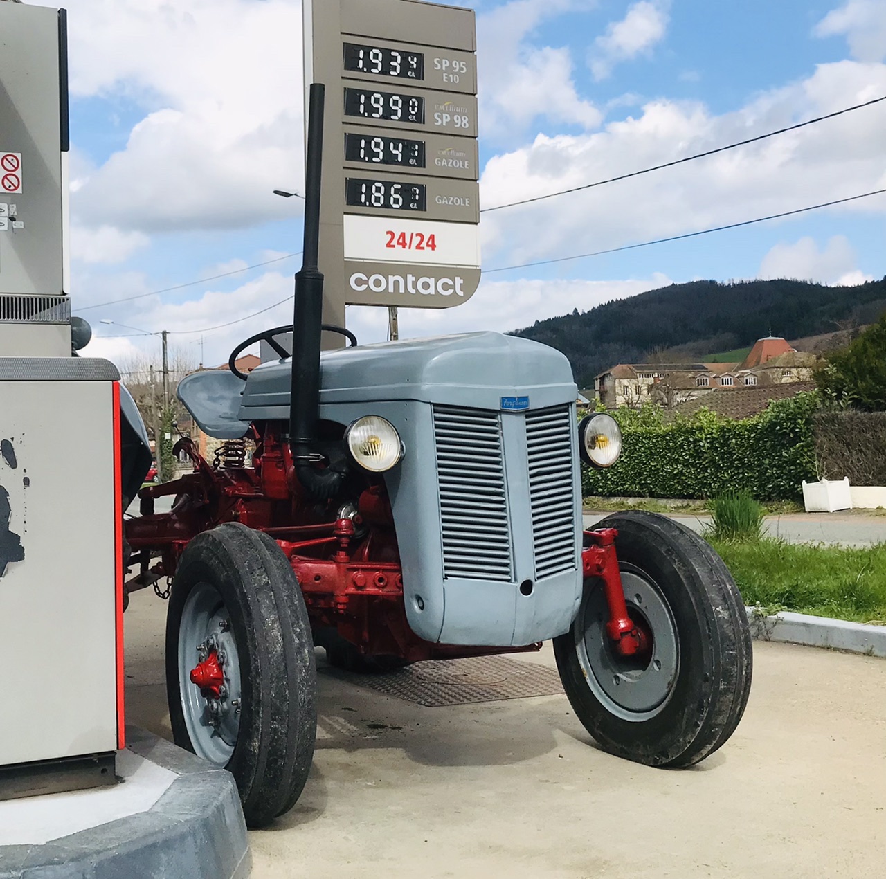

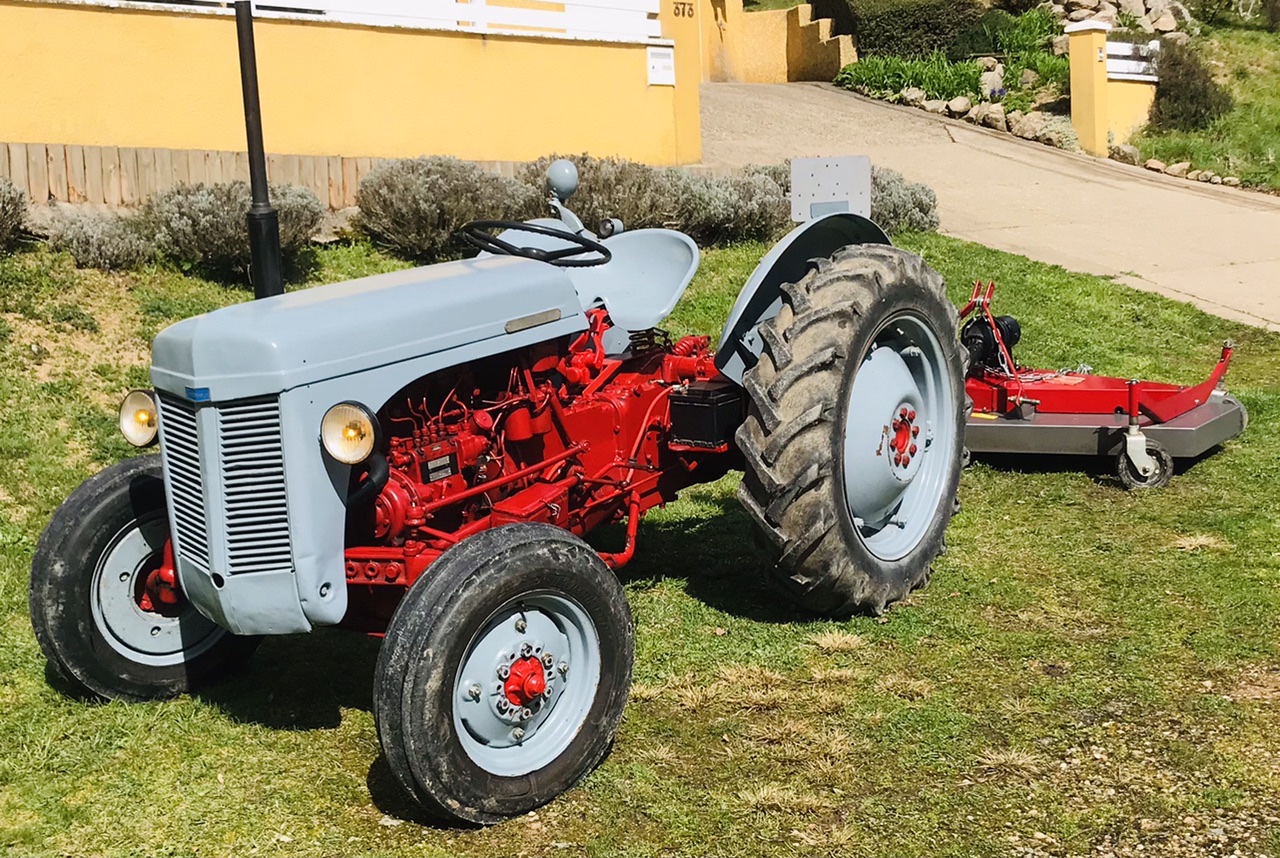

Voilà, ce jour, nettoyage de printemps et révision du FF30DS et de la tondeuse Morgnieux. Au programme, vidange moteur, filtres et graissage complet des deux machines. Et bien sûr le plein pour bien débuter la saison.

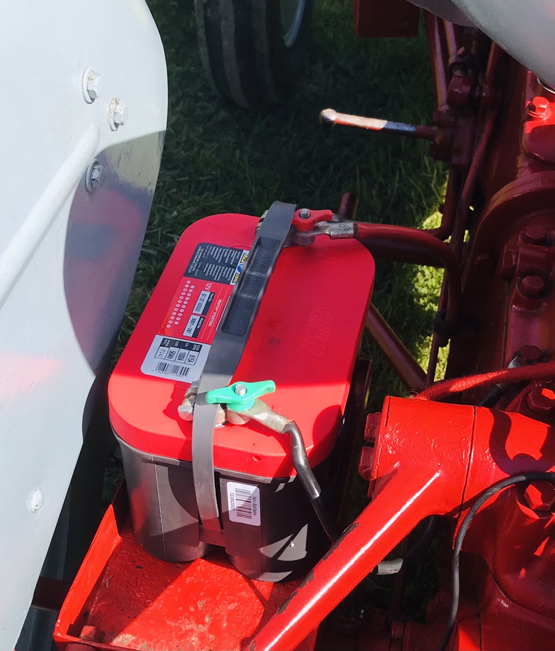

Petite surprise : la batterie est en train de lâcher. Après plus de 7 ans de bons et loyaux services (elle était déjà sur le tracteur, usagée, lorsque je l’ai acheté en 2017) je ne me plains pas. Toujours rangée au chaud au garage sur un mainteneur de charge, ce matin, elle a franchement peiné à lancer le 4 cylindres diesel. Et plus tard, à la station essence, morte. Impossible de démarrer sans câbles + batterie de secours. Moteur en route, tension de charge de 12,4v aux bornes de la batterie, donc bonne charge. Pour la remplacer, je me suis fait franchement plaisir avec une Optima Red Top RTC 4.2. Avec 815 CCA (ampérage de démarrage à froid), ça devrait dépoter à la mise en route!
yesss
Message par Fabrice ff30 » 19 Mars 2024, 20:58
C’est top un petit gris à la pompe bravo belles photos.
Elle a bien tenue ta batterie en effet mais c est chiant lorsque ca arrive sur la route…
Guillaume tu n as pas mis l écrou du volant? C est pour faire comme sur les voitures de courses…? haha
Message par guillaume_69 » 19 Mars 2024, 21:12
Pour la panne de batterie, j’ai la chance que cette station service soit également un petit garage de campagne, donc le mécano m’a de suite prêté une paire de câbles et une batterie de secours. Je suis resté en panne moins de 10 minutes! lol

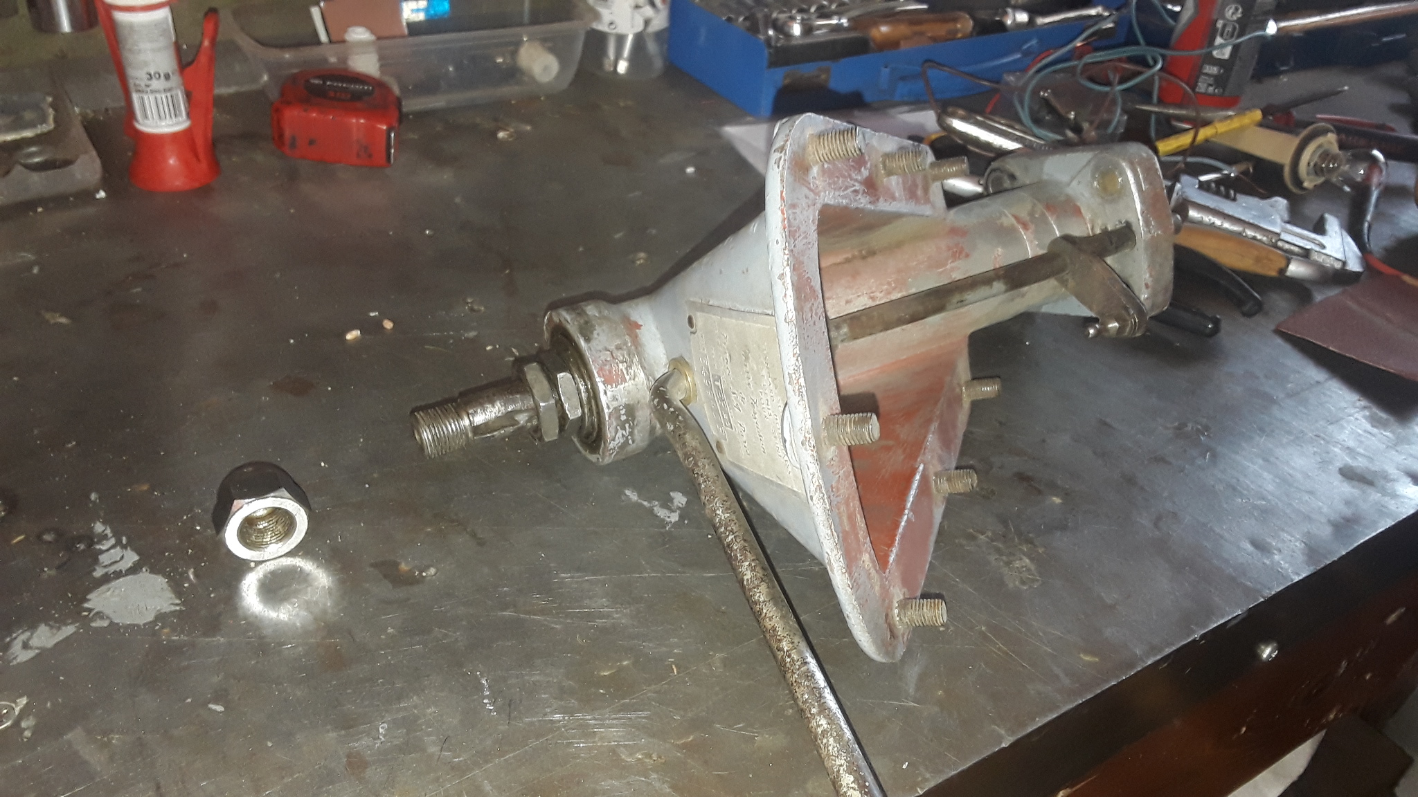

Comme dit, pour la direction, j’ai encore un peu de travail pour finir ça proprement. Et trouver un écrou pour le volant est l’une des choses en suspens. Car je ne trouve pas. Le pas est vraiment hyper particulier et rien de ce qui se vend sur les sites habituels ne va. Mais je finirai bien par trouver ça, compte sur moi!

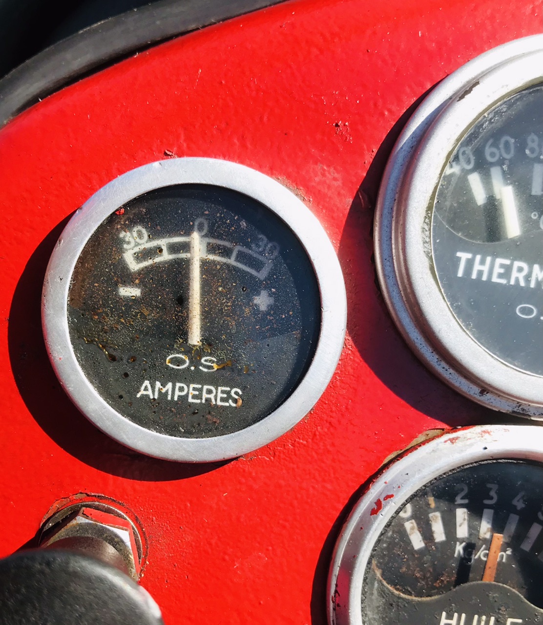

Concernant la panne de batterie; 12,4v moteur tournant c'est mauvais, il faut 14v pour que la batterie recharge.
C'est possible que tu ai 12,4v si la batterie est fort déchargée et que la dynamo ne suit pas, mais une fois que l'engin a bien tourné et la batterie eu le temps de charger cela doit monter plus haut.
Avec une dynamo il faut un certain régime moteur, au ralenti c'est normal que ça ne charge pas.

Pour la charge, j’ai mesuré 12,4v moteur au ralenti, en effet, batterie chargée. Mais cette dernière étant fatiguée, j’attends d’avoir la nouvelle pour reprendre mes mesures. Depuis 7 ans que je l’utilise, le circuit de charge fonctionne correctement. Je ne pense pas avoir de panne de ce côté là (courant de charge ok à l’ampèremètre), mais sait-on jamais ? Je vous tiens au courant.

2 grands écrous sur le plus gros filetage, je pense pour le serrage du roulement, l'autre bombé sur filetage moins large pour serrer 1 volant trois branches chromé. Croit pas que ça puisse te dépanner !
A savoir si tous les arbres direction sont de mêmes quote ?

Bien, on dirait que la panne de charge se confirme: ce matin montage de la nouvelle batterie, chargée à bloc, un vrai régal à la mise en route avec 815 CCA.

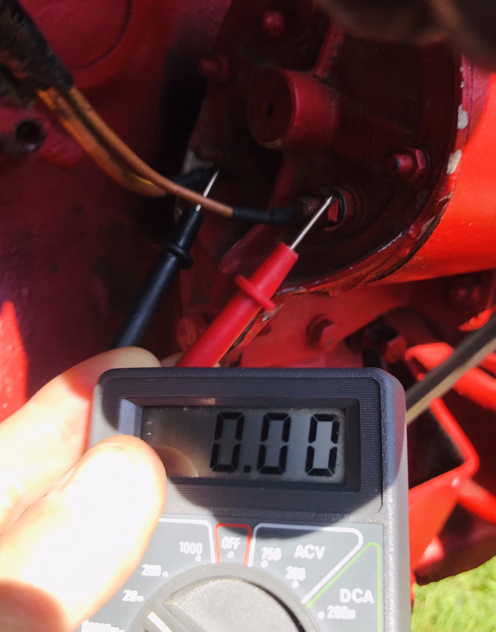

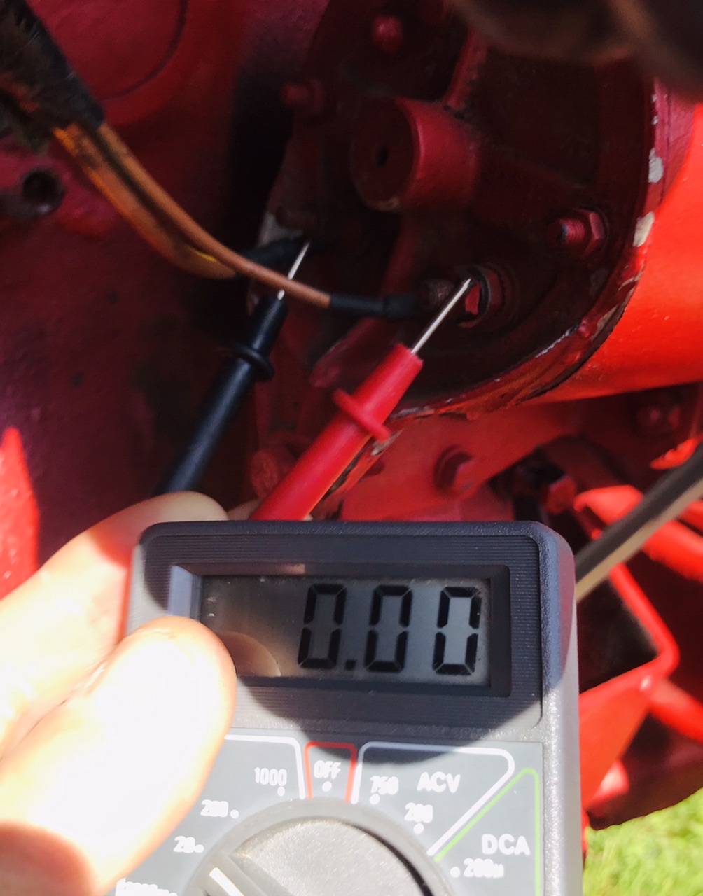

Je mesure alors 13v aux bornes de la batterie, moteur coupé, et 12,8v dès que le moteur tourne, quel que soit le régime. L’ampère-mètre reste figé légèrement sous 0A, peu importe le régime (il fonctionne car l’aiguille descend franchement dans le - lorsque j’actionne la tirette de préchauffage).
Et au cul de l’alternateur, un magnifique 0v, moteur tournant vers 1500 tr/min… :|
Je pense que la panne est passée inaperçue car dès que le tracteur est garé, je mets la batterie en charge, et que je travaille pas plus d’une heure à chaque utilisation. Donc vraisemblablement une double panne: batterie en fin de vie + charge HS.
Prochaine étape, démontage et diagnostic de l’alternateur ! yesss

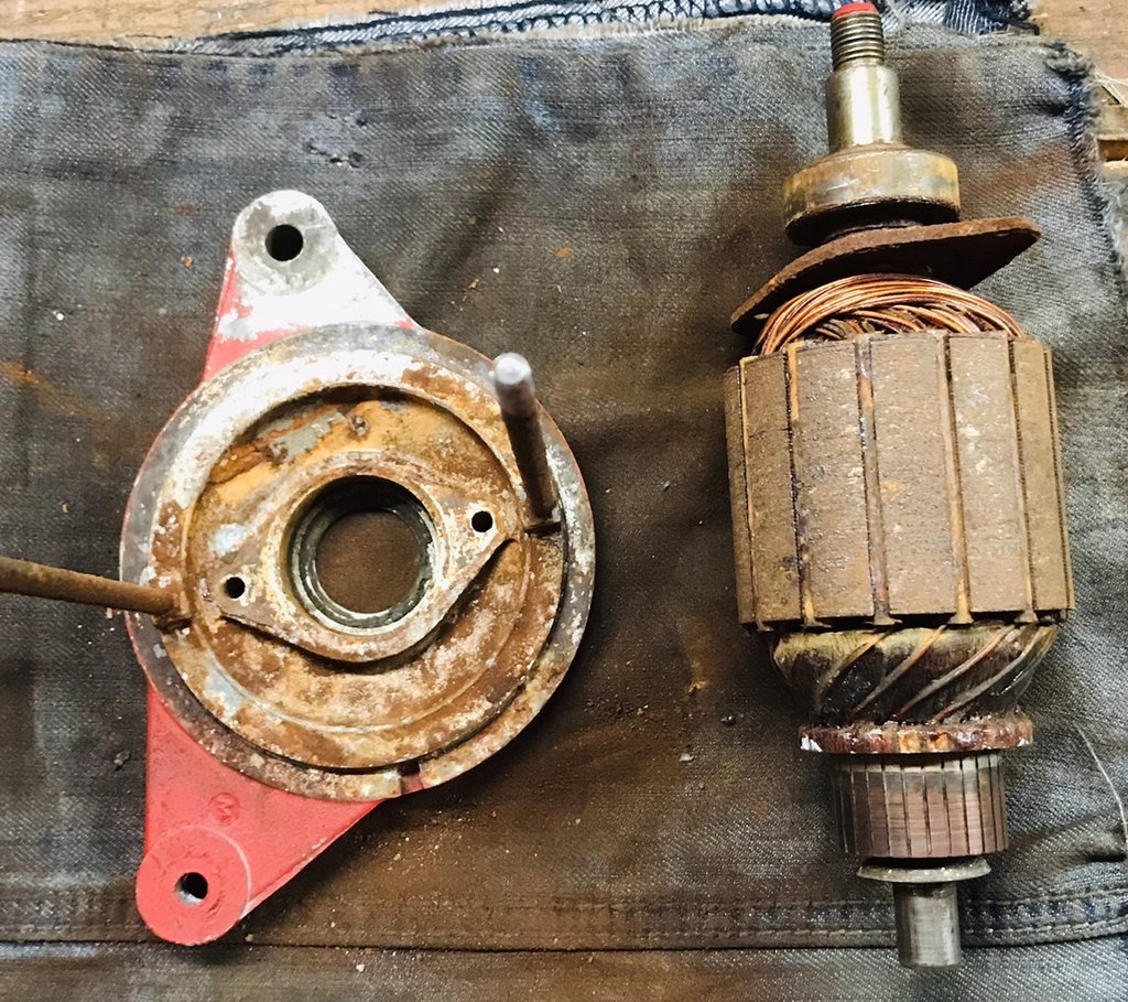

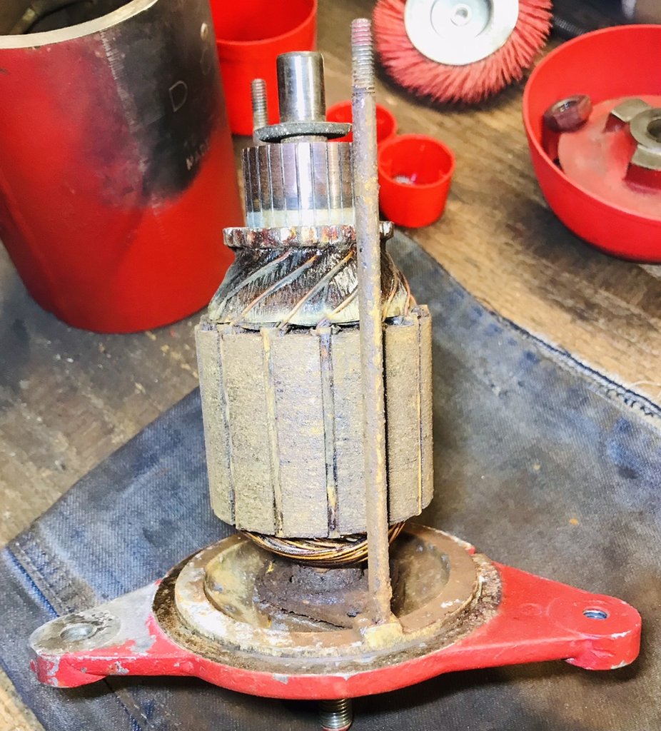

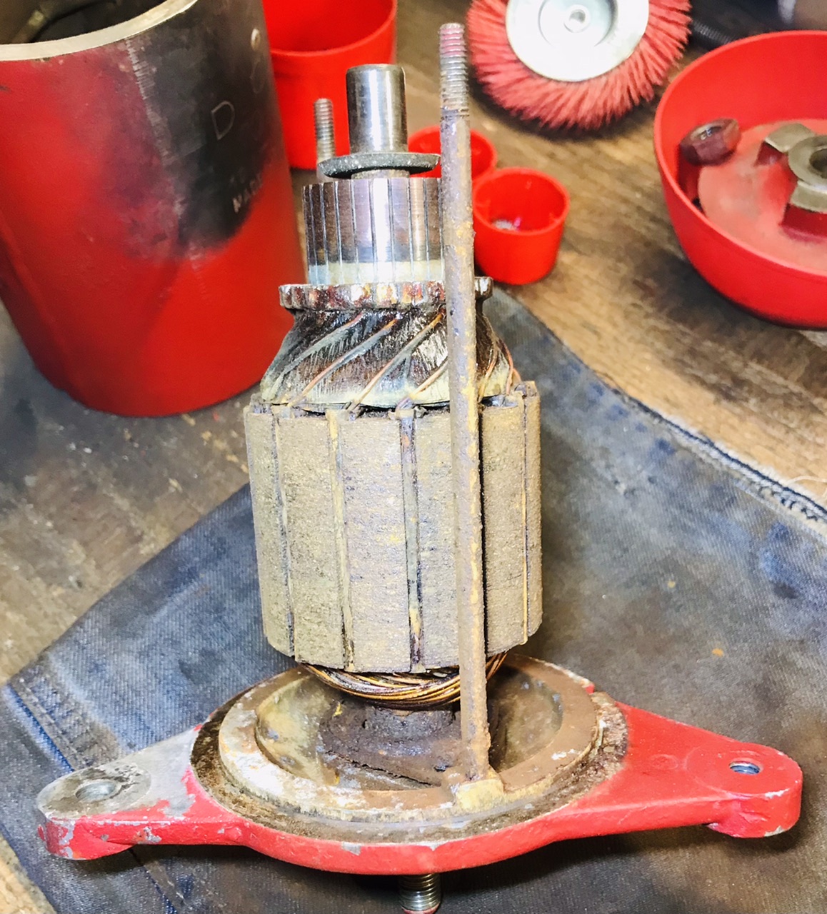

Message par guillaume_69 » 23 Mars 2024, 20:24
Allez, c’est reparti! yesss

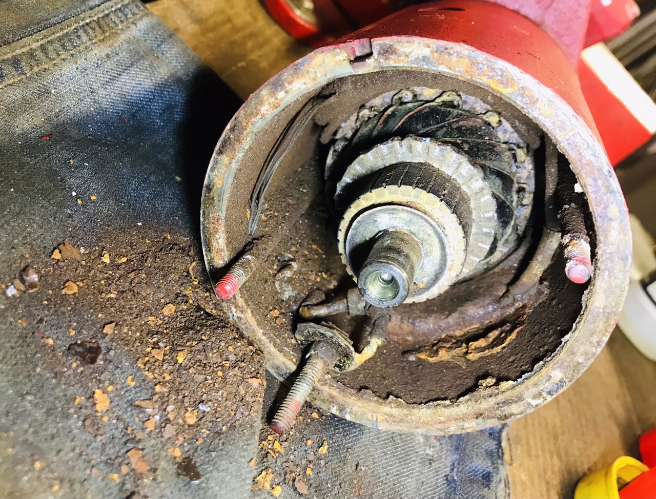

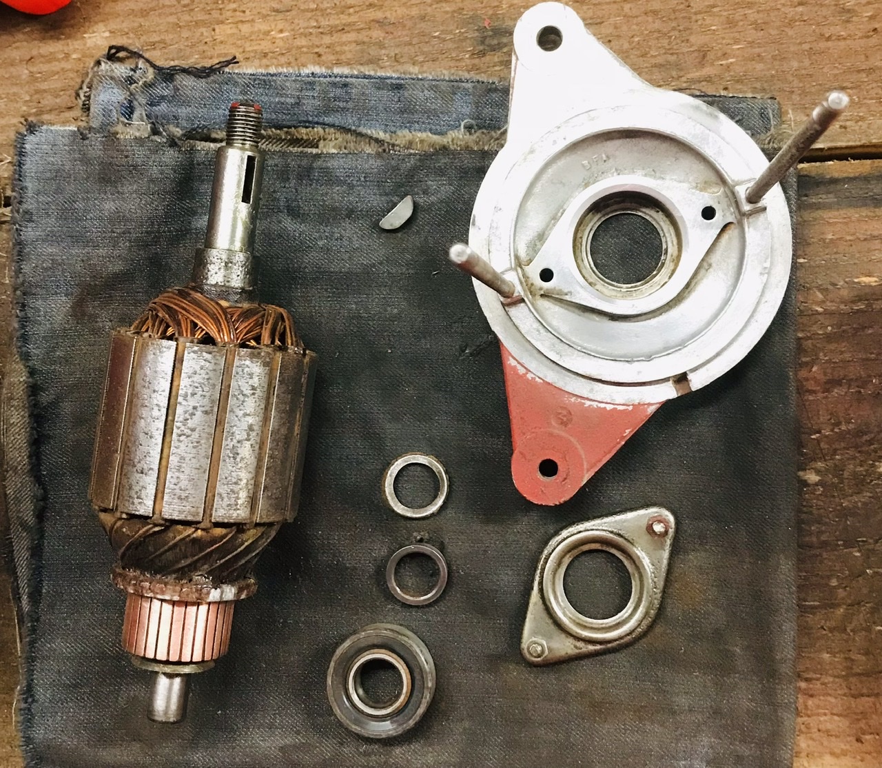

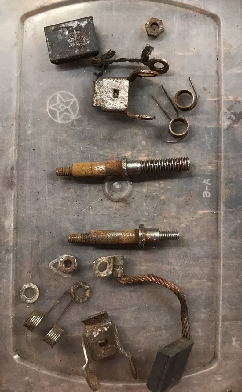

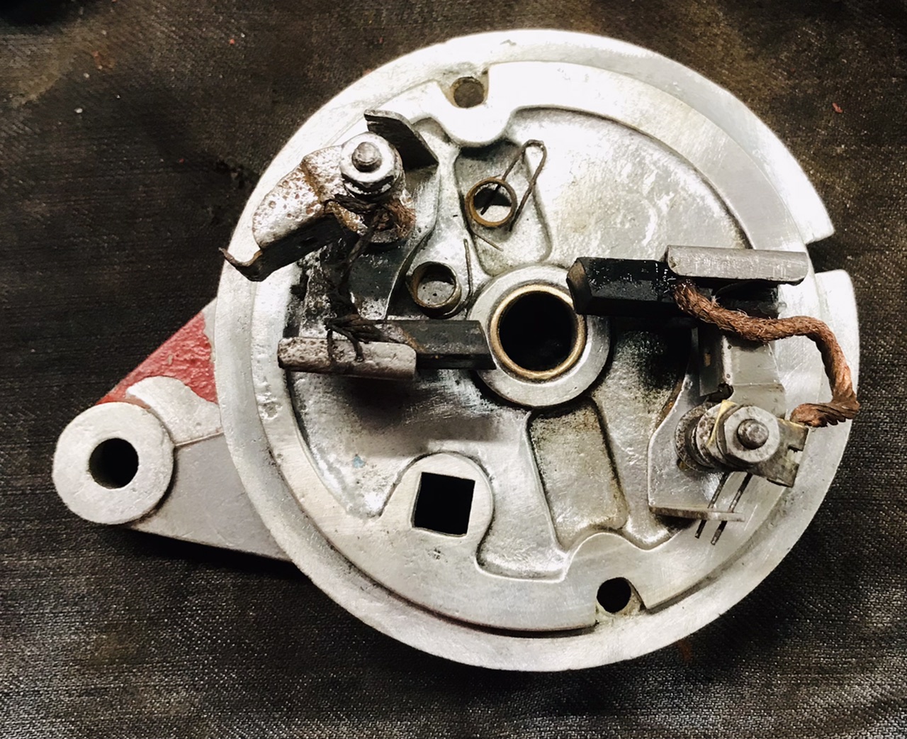

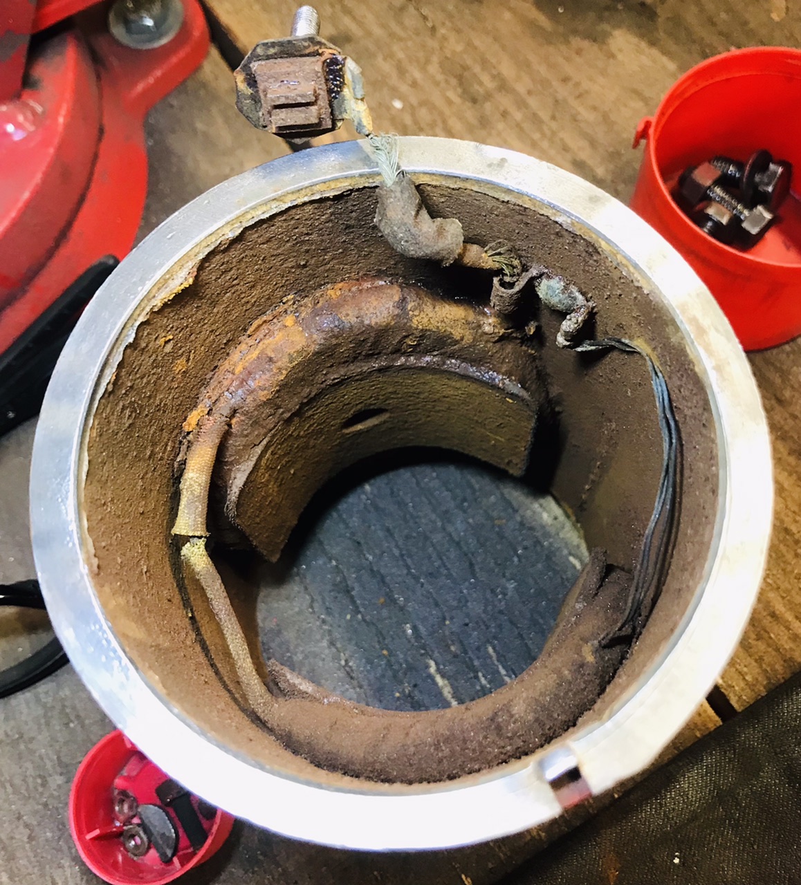

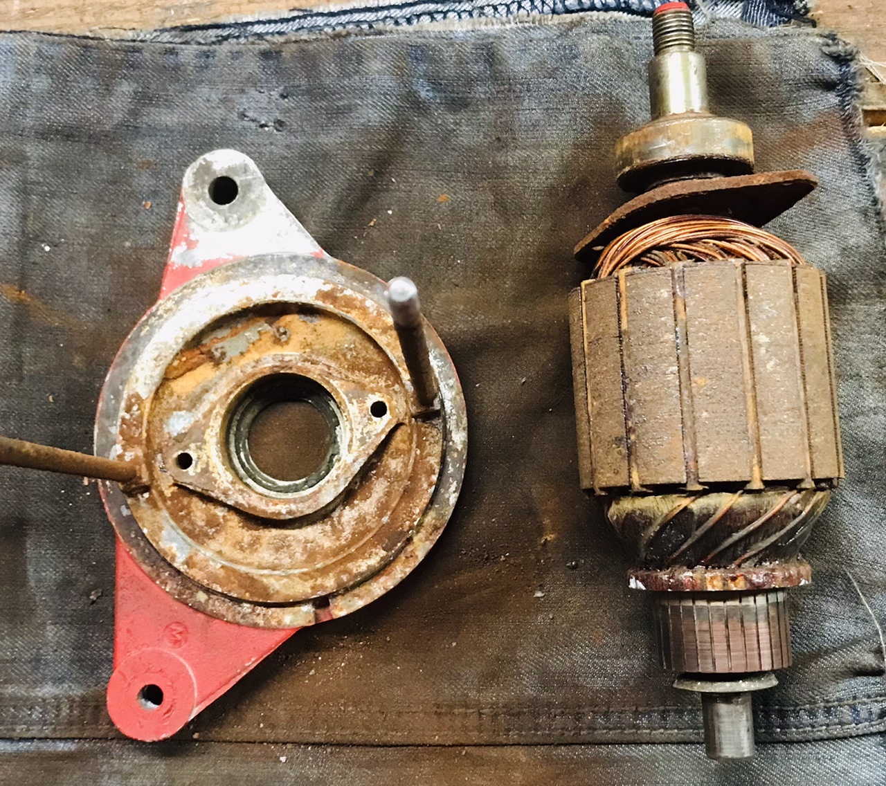

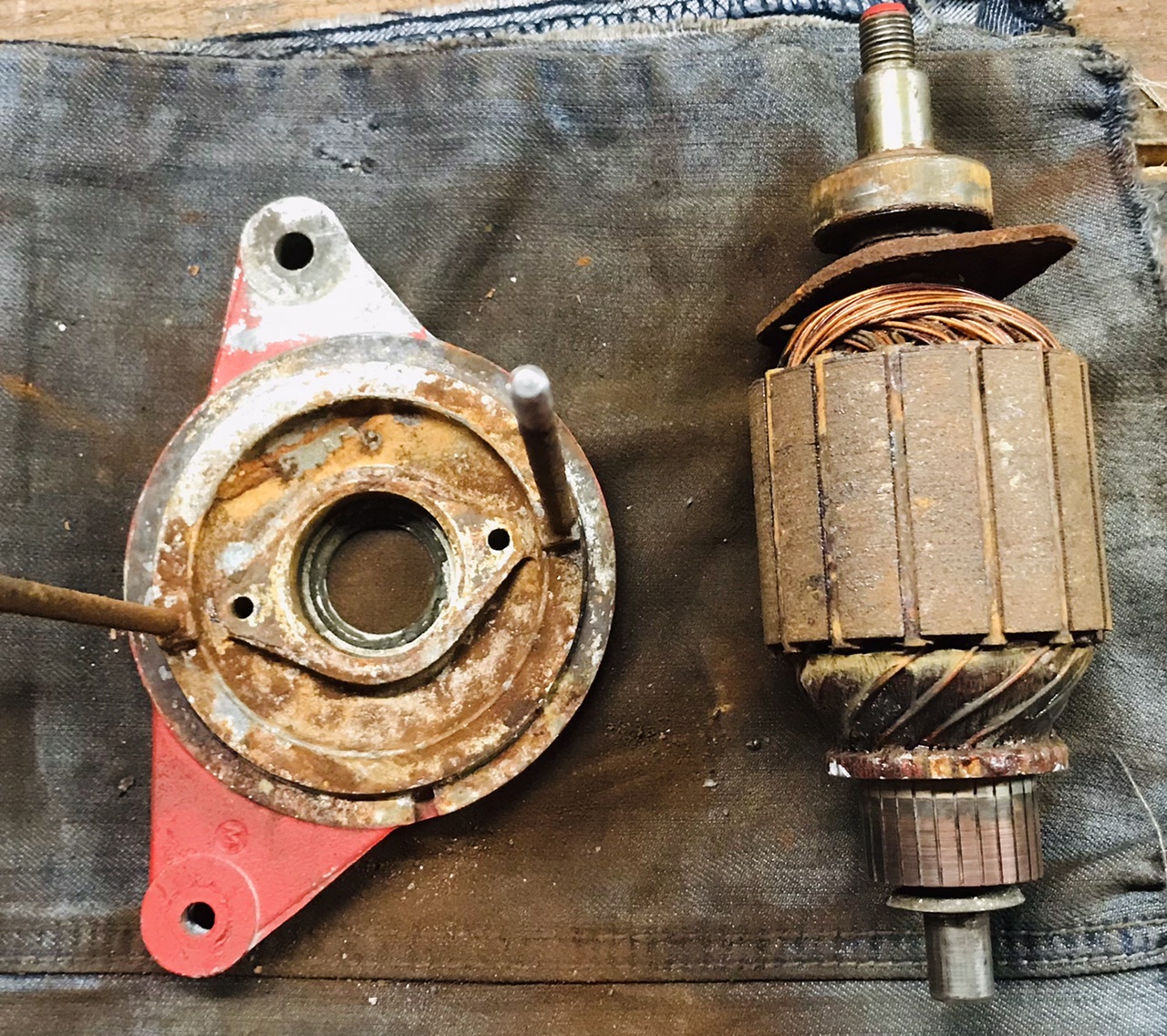

Cette fois-ci, démontage de la Dynamo, une Ducellier 7098A.

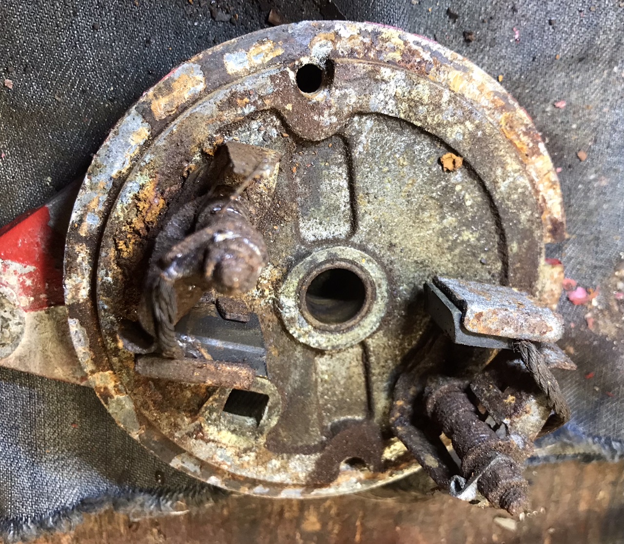

Sans surprise, à l’intérieur, c’est la cour des miracles! lol
Alors comme d’habitude, gros nettoyage.
Au bilan, remplacement des charbons, des ressorts et du roulement. Avec ça, ça devrait repartir pour au moins 50 ans!
Message par guillaume_69 » 23 Mars 2024, 20:26
Ça a pris l’humidité sur de longues périodes, je pense…
Message par guillaume_69 » 24 Mars 2024, 06:18
Commandes passées pour la remise en état de cette Dynamo:
- 1 roulement 6202 chez 123 roulements
https://www.123roulement.com/roulement- ... -ee-c3-snr
- 1 paire de charbons avec les ressorts chez Elecancetres
https://elecancetres.com/balais-charbon ... ynamo.html
