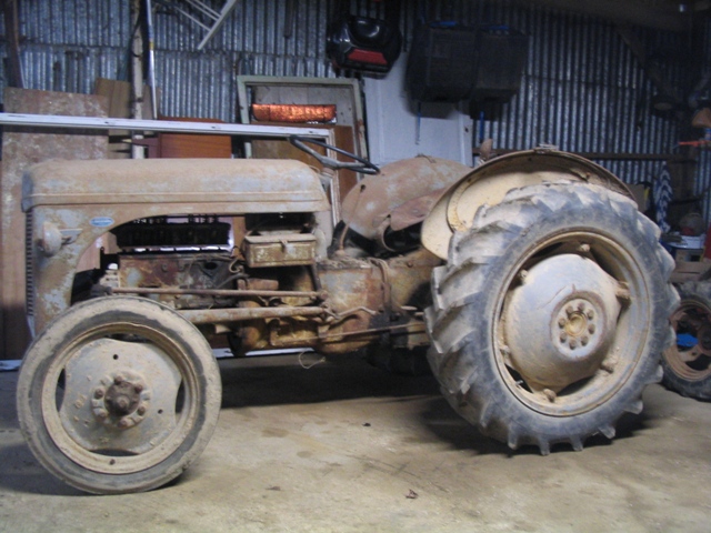

Message par ponyman » 03 Jan 2008, 13:49
Il est arrivé :D et me réserve encore quelques surprises :shock:
Tout d'abord je me suis complètement planté sur l'identification.
C'est un cas 3, plaque de Saint Denis avec numéro direct : 36338 (1948 ?)
+ la petite plaque de tare dont on a parlé récemment
Bloc moteur SC8517EF : pas d'origine selon le vendeur
Ensuite c'est un standard 85 et non 80.
Le bossage du carter à l'emplacement démarreur ne trompe pas : c'est un 12v. (pas compatible avec 1948 :roll: )

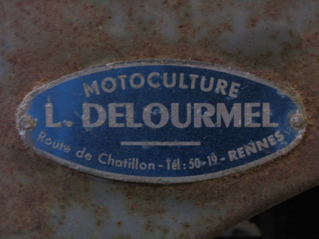

Vous retrouvez la fameuse plaque Delourmel sur les deux côtés du capot
Les raisons de sa déclaration "épave" (outre le manque de carte grise)

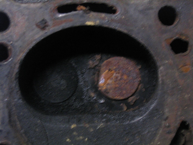

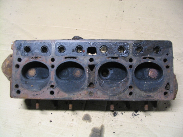

Deux soupape grillées (une absente)

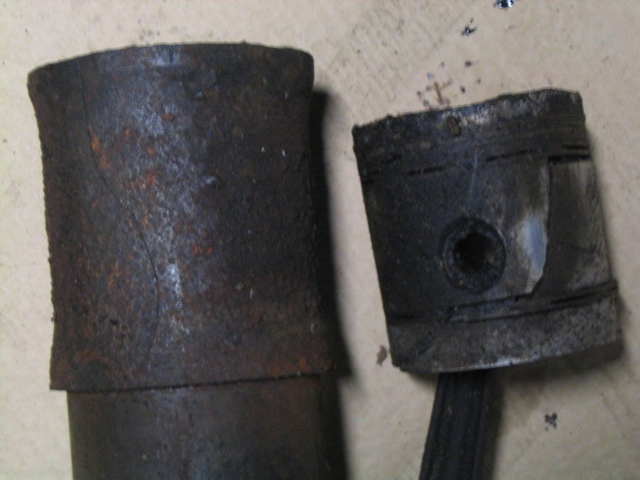

Une chemise fendue et son piston éclaté
Le reste du bloc a l'air bon
Le reste des accessoires, la pompe à eau me semble dure, caru Solex
Deux accessoires qui à eux seuls ont justifiés mon achat (vu le prix)
Voilà, en route vers de nouvelles aventures, recherche de pièces pour le 85 8)

Message par ludo » 04 Jan 2008, 09:24
Salut ponyman
ton bloque moteur n'est pas fendu?je te demande ça parceque vu t'on ensemble chemise-piston ça pourrait.
Le mien a fendu et a été reparé a la soudure pate (je me rappelle plus du nom..) il y a quelques années et ça tient pour le moment.

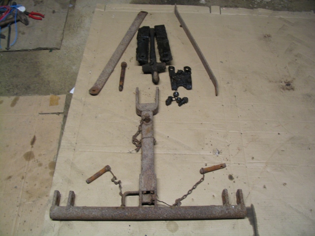

petite question: ton crochet d'attelage sur la photo, c'est d'origine ou pas? car moi j'ai le meme et un pote ne l'a pas.

Message par ponyman » 04 Jan 2008, 09:43
Salut ludo :D
Pour le bloc je n'ai rien remarqué mais je n'ai pas ausculté en détail.
Pour le hitch (tant recherché :wink: ) c'est un accessoire souvent fourni par les concessions et ils ne sont pas tous fait pareil.
Je suppose qu'il devait y avoir "quelques" fournisseurs.
Quelqu'un sait-il si Ferguson a fait ses propres modèles et quel tête ils avaient ?

Salut, sur cette photo on voit aussi un autocollant Delourmel ;)
